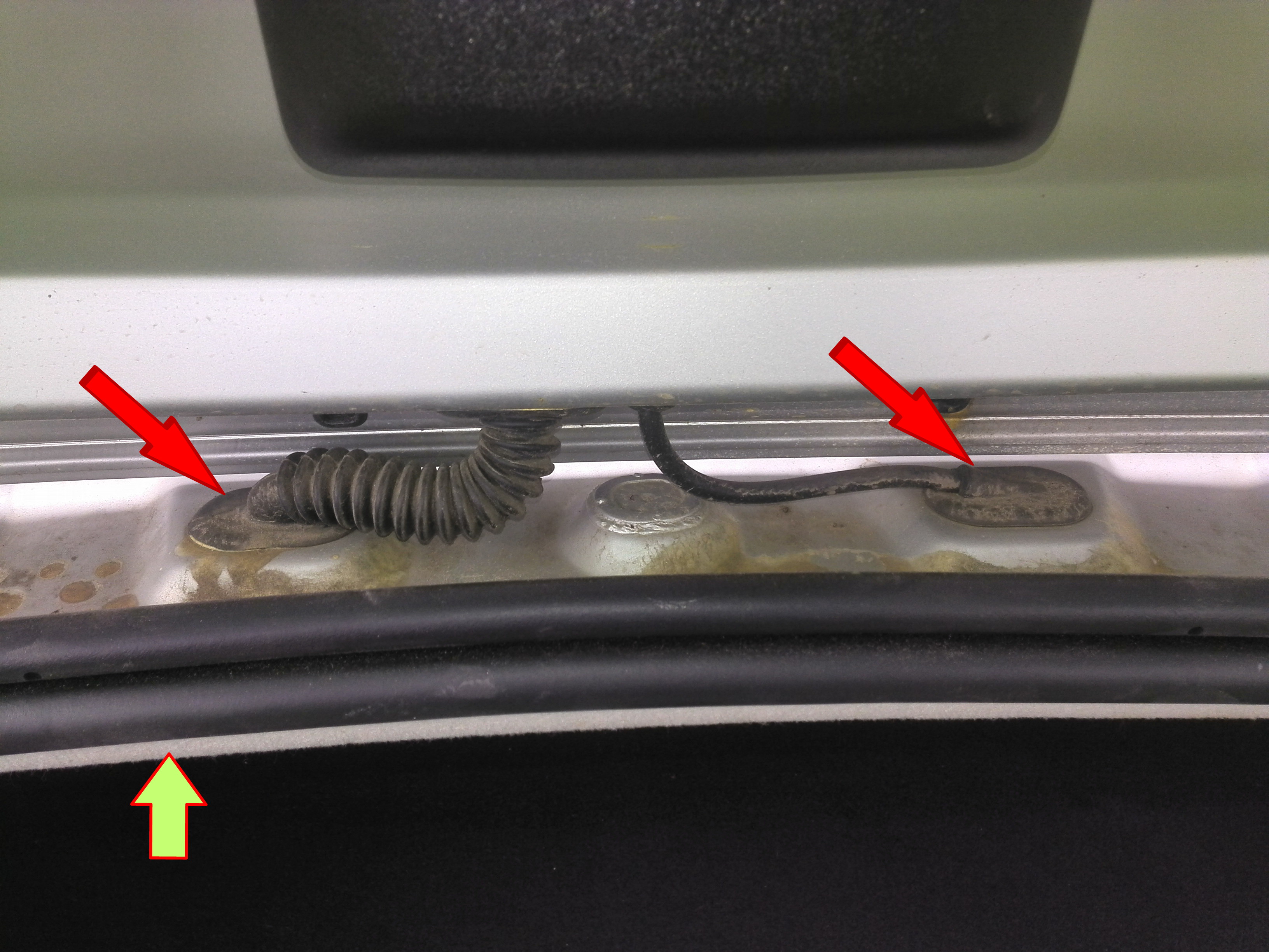

Игорь Олегович, возможно у вас не проклеено стекло, сделайте испытание дождеванием возьмите лейку и пролейте стекло с крыши... или на худой конец пролейте медленно но активно из бутылочки ( а возможно придётся вылить и несколько бутылочек воды в течении 10-20минут), а если есть возможность из шланга небольшим напором в течении получаса в направлении с крыши в желобок между стеклом и крышей... если будет нарушение герметичности приклеивания стекла, едте к ОД пускай переклеевают стекло.

Игорь Олегович, если вы хотите чтобы ОД принял какие либо меры на ТО, то жаловаться на беду нужно заранее, чтобы те успели (нужно несколько дней) чтобы инженер по гарантии связался с заводским рекламационным отделом по вашей проблеме и получил от них гарантийное письмо о том что завод признаёт брак и согласия проплатить затраты на работу и зап.части ОД необходимые для устранение вашего гарантийного вопроса.
