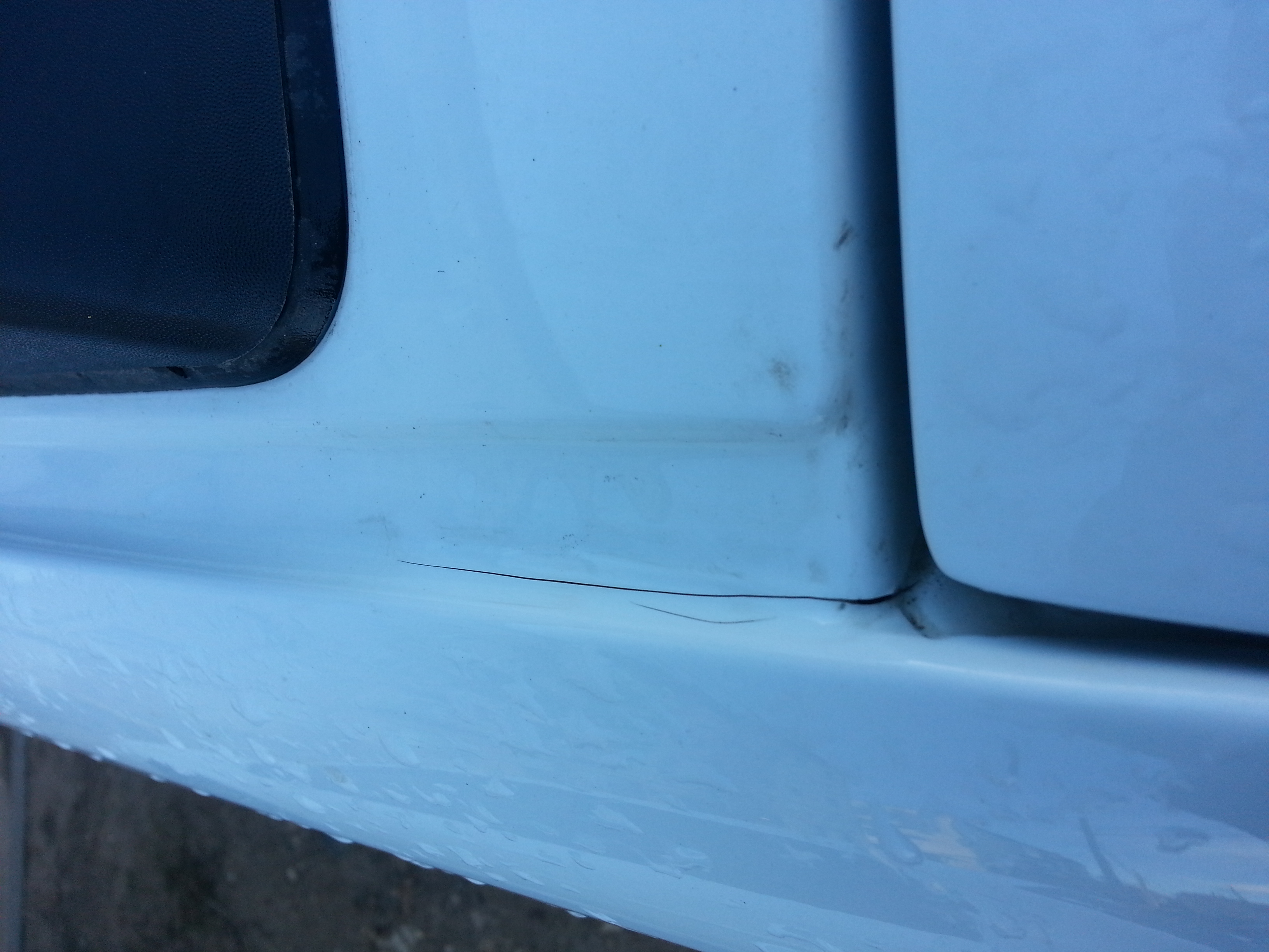

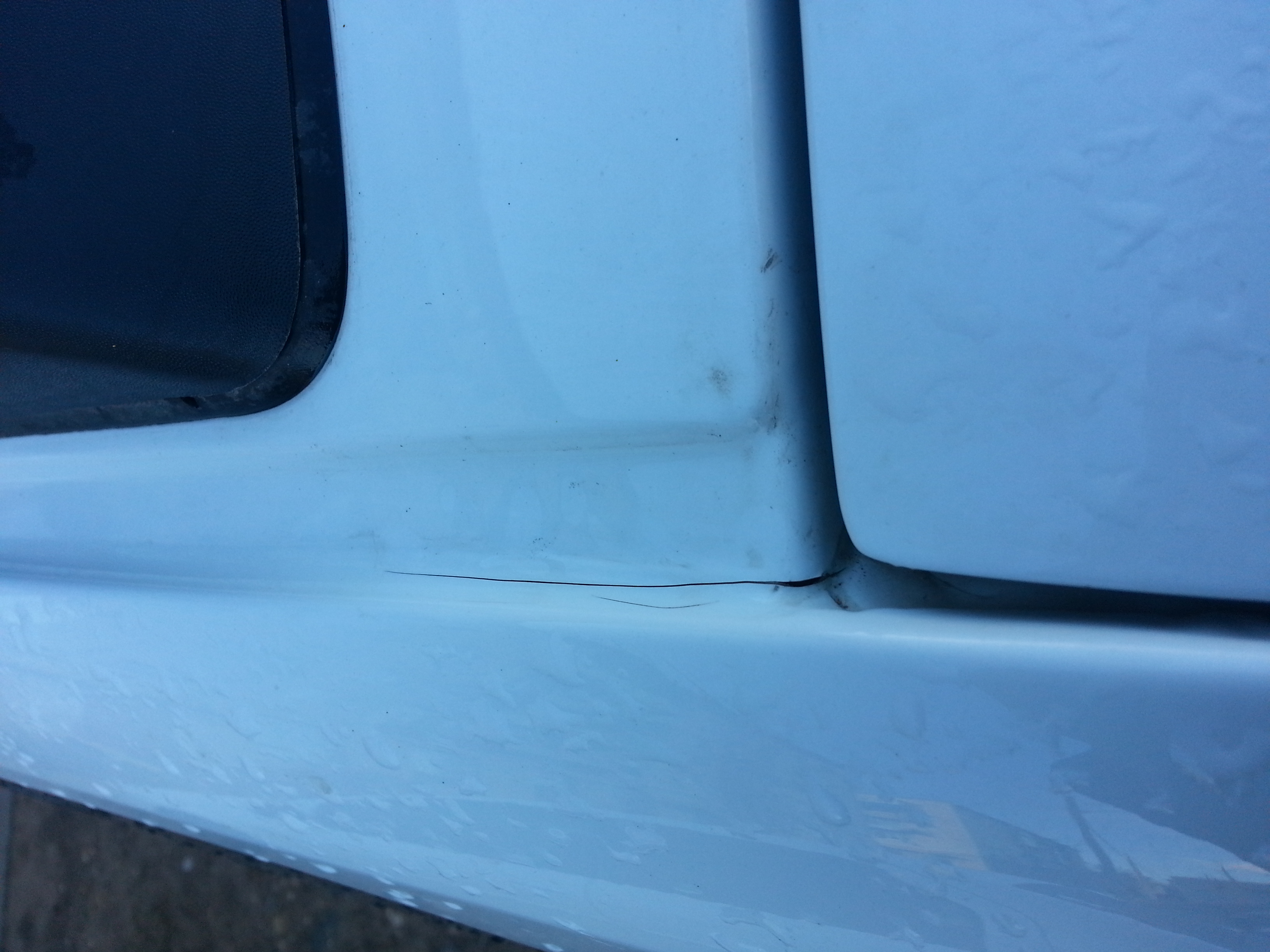

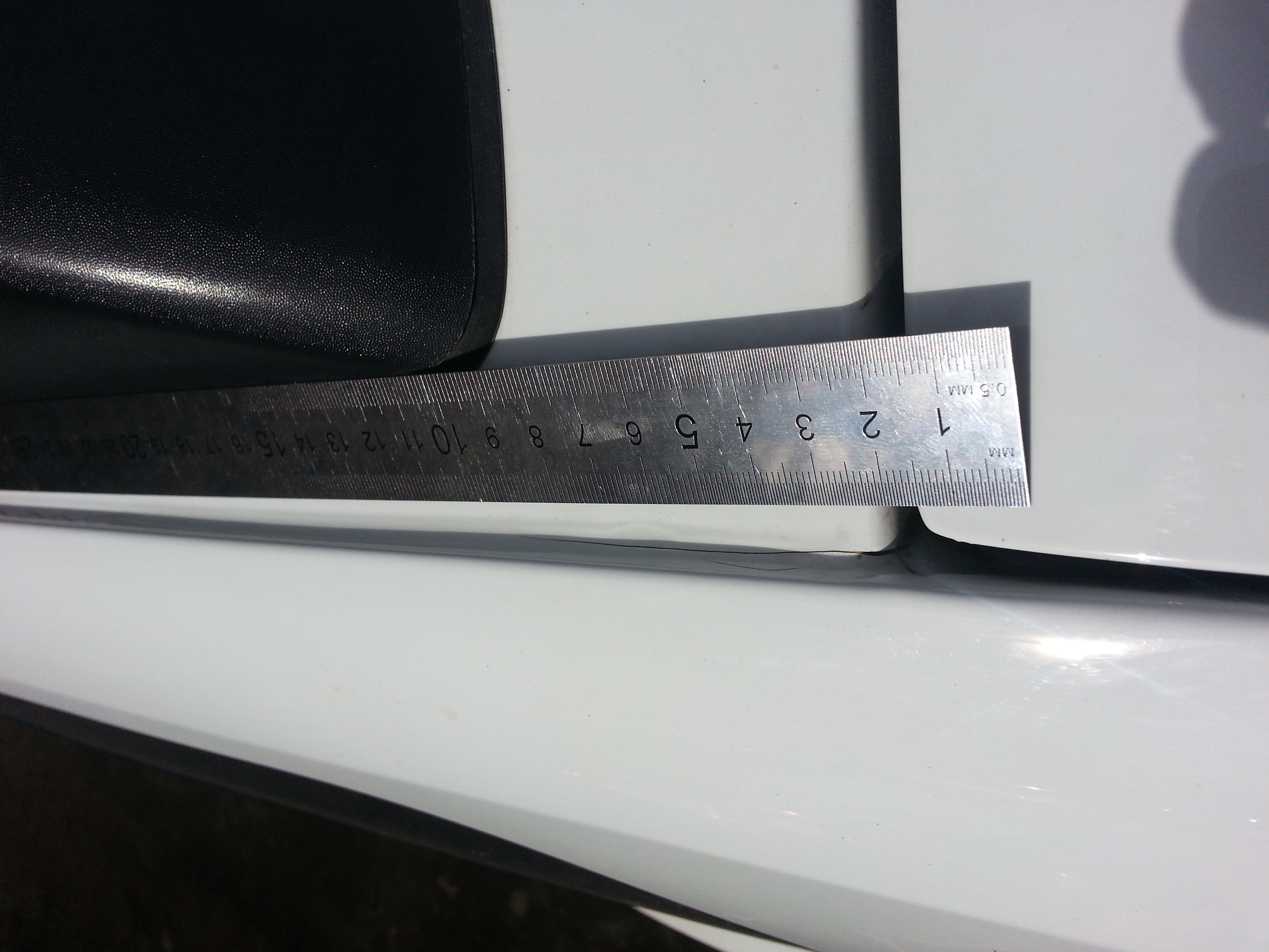

Всем приветы! У меня проблема, вода в левой полости. Начал искать и нашел ((( вот фото. Позвонил дилеру, жду звонка... Еще проблема с диагональным вывешивание, плохо закрывается водительская дверь. Подозрение что это "звенья одной цепи"! Плохой сварка кузова, отсюда критические подвижки сварных деталей, приводящие к растрескиванию лака и герметика, перекос дверей. Но это мои предположения.
Вообще этот факт меня сильно расстроил, я просто в шоке, не понимаю как это возможно. У меня была калина универсал 1.4 2010 года таких проблем с краской и вывешиванием не было. Нет слов... машине год.

Ну, съездил. Высказали два предположения: через крепление релинга или трещины ЛКП на водостоках. Открыли Америку. Релинги ни разу еще никто не снимал (теперь зад не плотно прилегает), но с грехом пополам всё же сняли. Помазали какой-то черной, как президент США, хренью. Еще нашли довольно крупный зводской непромаз герметиком в районе прилегания крыла к крыше сзади, где якобы Абосрамос увеличивал длину сварных швов. Пока езжу по-колхозному, измазанный белым герметиком. Если целиком менять герметик в желобах, то красят потом кисточкой (круто).
