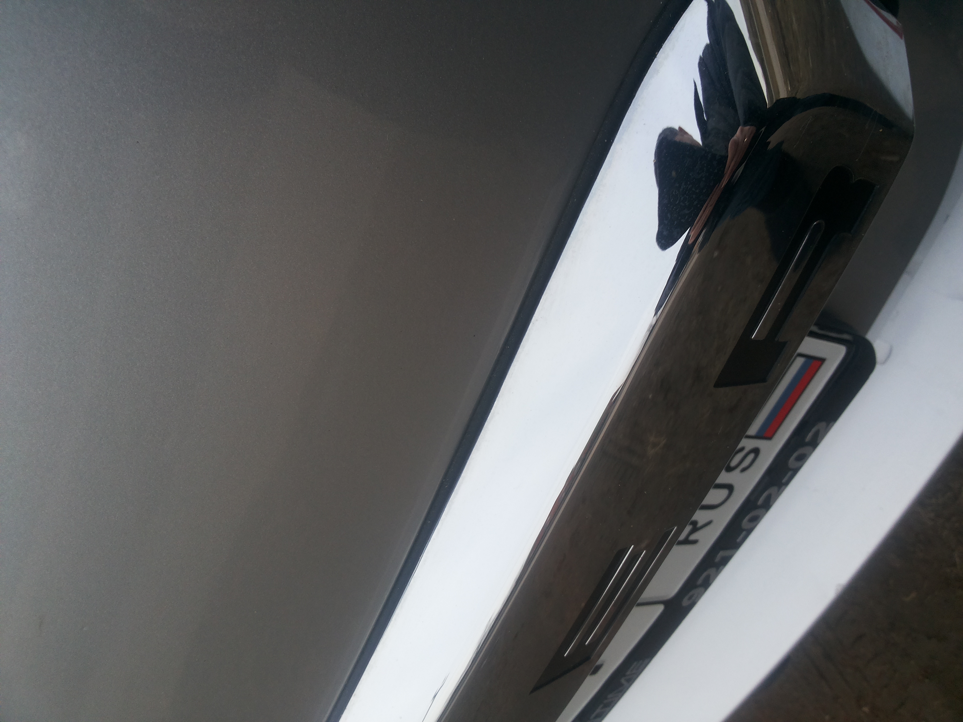

Примерно за месяц до окончания гарантии было замечено шелушение краски под накладкой на багажнике. ОД перекрасил без вопросов. Вопросы появились у меня через 2 недели после перекраски, когда решил помыть машину. Понимаю, реагент, соли на дороге и вся эта зимняя грязь делают своё дело, но был сильно удивлён. Н свежеокрашенном багажнике по периметру хромированной накладки(а точнее в местах, где накладка касается своими лапками багажника) были потёки ржавчины. Снял эту накладку и обнаружил, что эти самые лапки вновь протёрли краску. Одной из причин всего этого считаю то, что краска была не совсем застывшей, когда ставили накладку, тк были видны "сборки" краски в местах касания лапок. ОД предложил просто перекрасить. Но это означало повтор программы.
Я решил срезать эти лапки ножом и подставить по периметру уплотнитель от заднего фонаря ВАЗ 2108 (2 шт за 100 руб). Для удобства, когда примерял, как она будет стоять, прихватил на пару капель суперклея, им же склеил стык. Предварительно всё закрасив и замазав
Та же фигня. Перекрасили, через год (вчера заметил) опять проявилось. Буду лечить сам.
