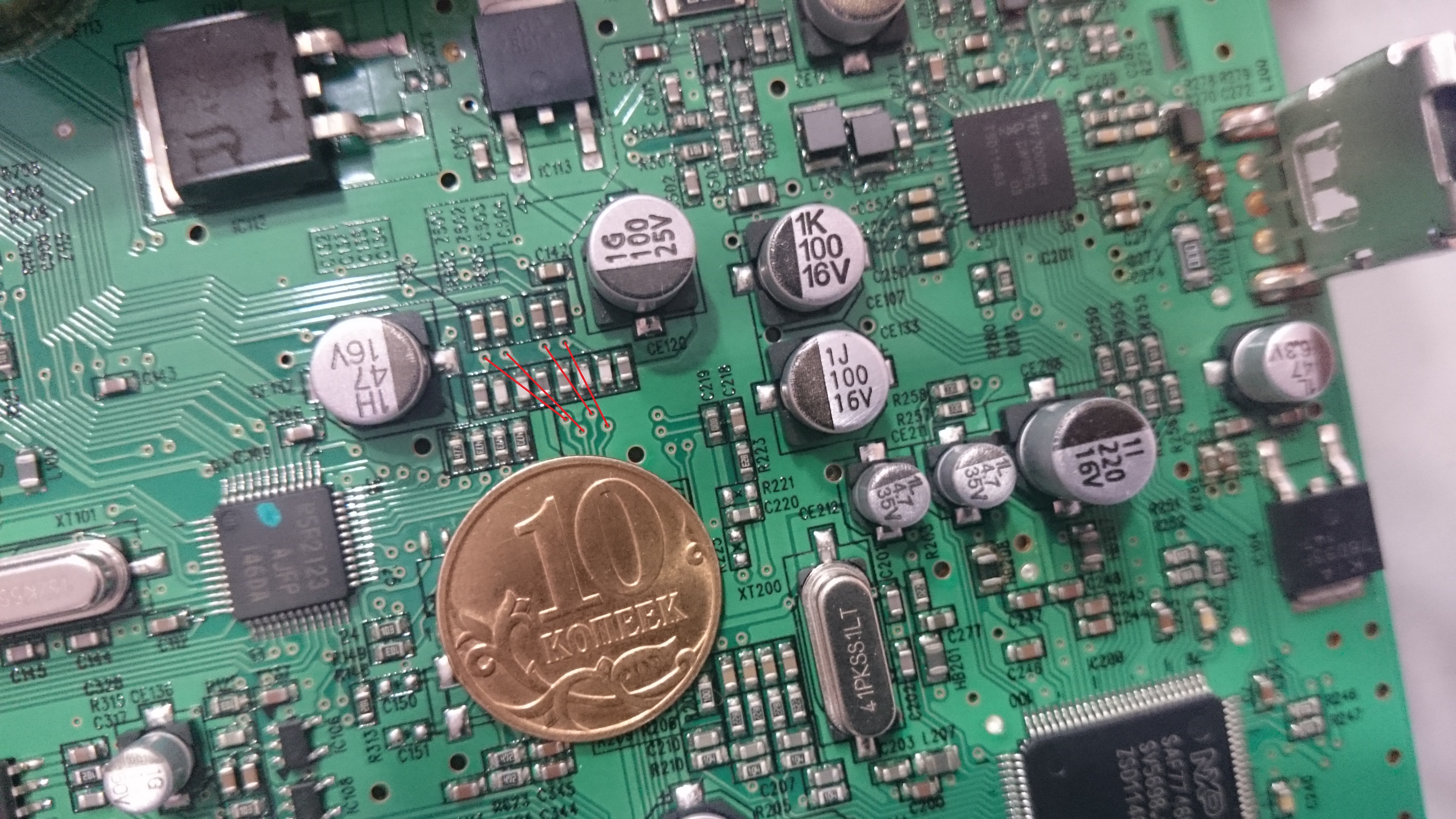

Сообщение от Petrovich47 Посмотреть сообщение
если приглядеться к печатным проводникам, верхние точки этих конденсаторов идут прямиком на выходной разъем. Скорее всего это выходы на колонки.
Это вряд ли. Уж слишком жидковаты печатные проводники для подсоединения колонок.
По самым приблизительным прикидкам старика Ома, ток через эти проводочки минимум ампера 3.
И пару секунд не продержутся.
Старый 04.03.2015, 00:42   #1148
Petrovich47
Аватар для Petrovich47
Имя: Юрий Петрович
Адрес: СПб Троицкое поле
Авто: Duster dCi 1.5 4x4
Сообщений: 227
Petrovich47 Petrovich47
Согласен, и кондюки маловаты. Но к разъему все равно идут. Надо живьем смотреть.

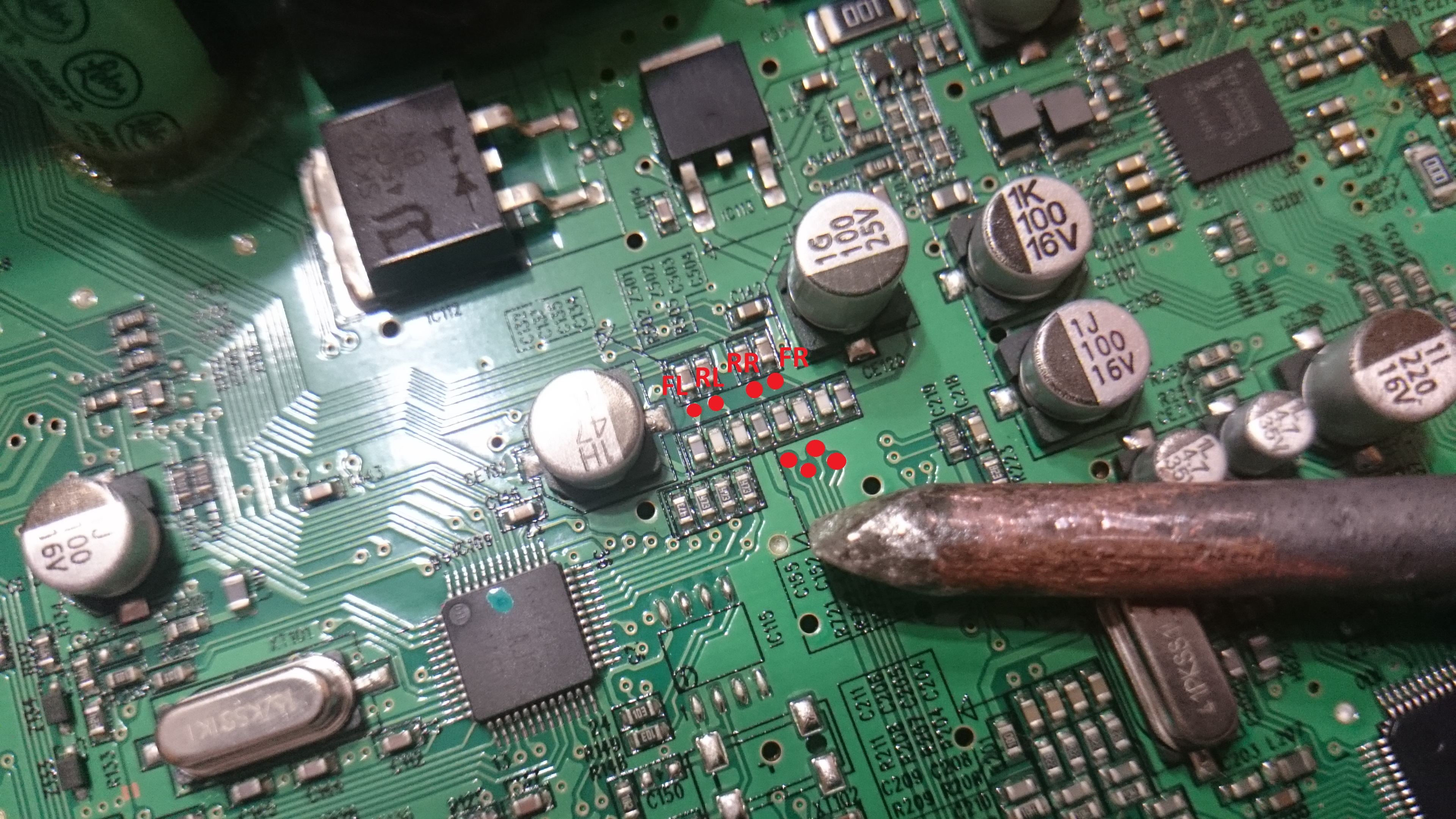

Старый 04.03.2015, 17:16   #1151
madmaxxx73
Тут я, тут
Аватар для madmaxxx73
Имя: Серёга
Регистрация: 21.05.2013
Сообщений: 1,542

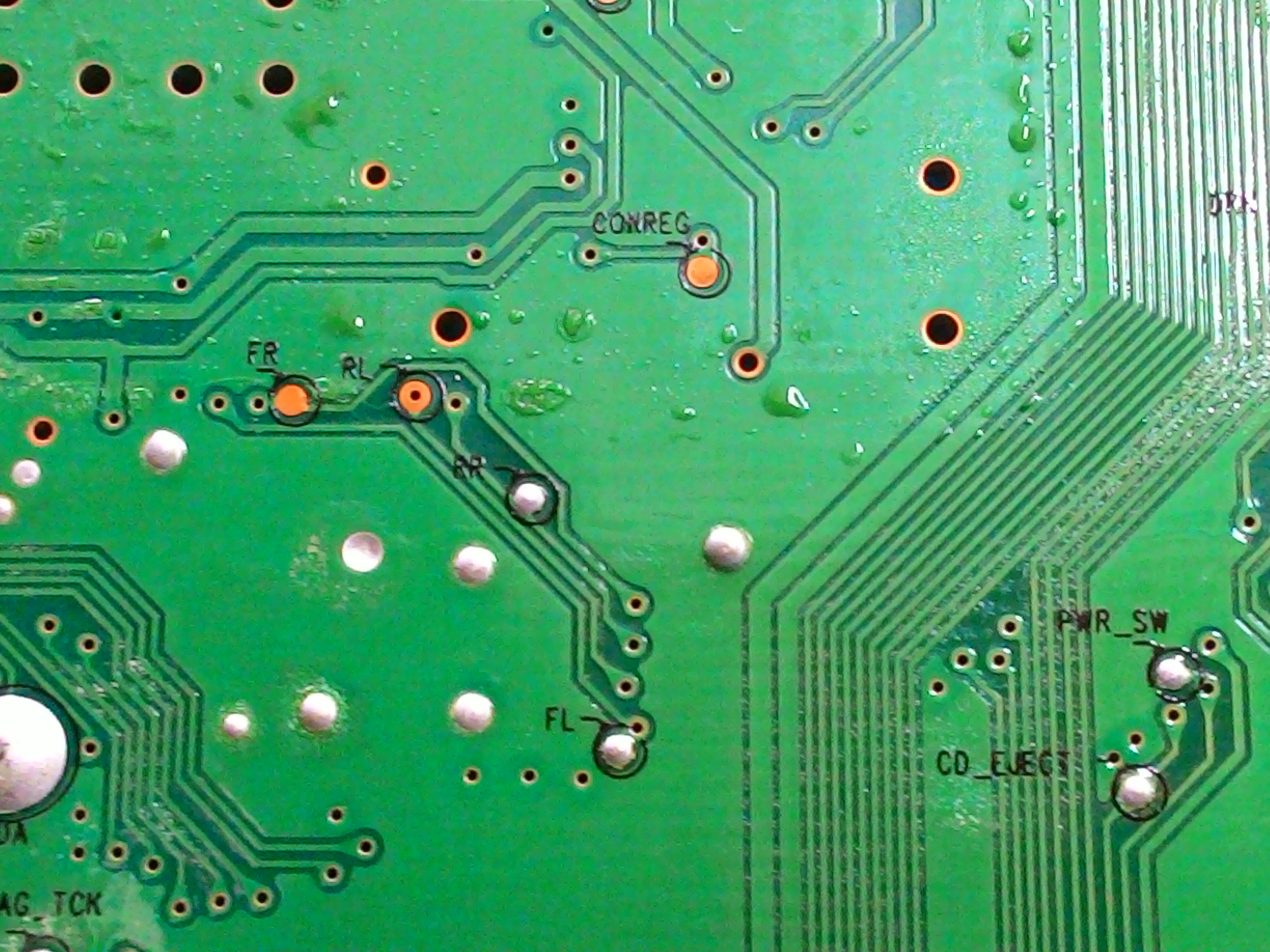

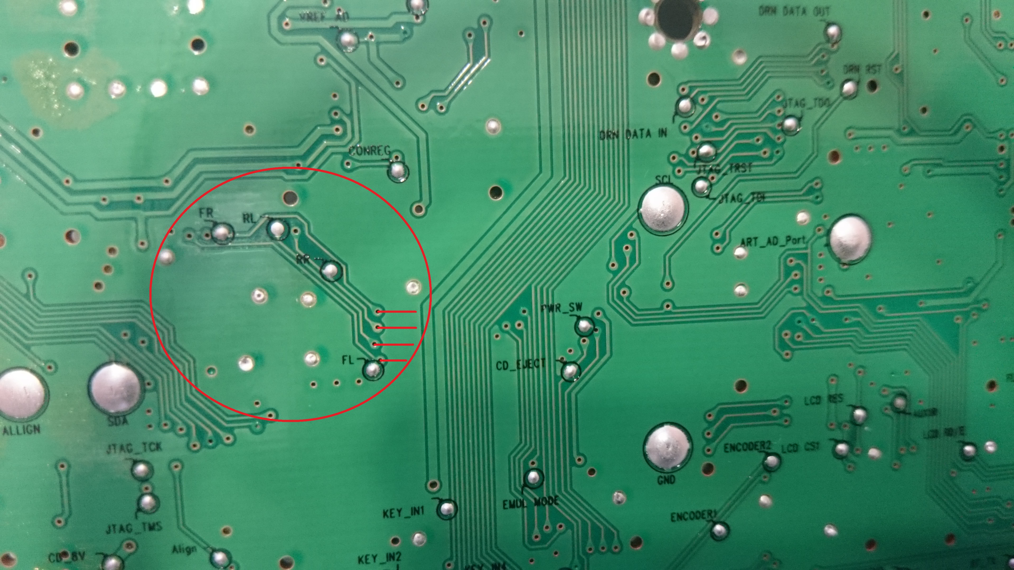

Вот так выглядит плата и ПИНы, к которым нужно паяться
Все настолько мелкое. что я пока в замешательстве.
Обратная сторона платы - ну тут попроще подпаяться, можно сразу выйти через отверстие (проделать) в нижней металлической крышке в свободное пространство за нижней частью передней панели и там прикрутить блок разъемов линейных выходов
Начал делать трассировку дорожек до этого места и вычислил вот что.
Вверху располагается оконечный каскад, поэтому идем вниз.
Дорожки идут вниз и вправо на резисторы "102",
После резисторов дорожка проходит на другую сторону платы и мы видим маркировку: "RF, RL, RR, RL" и все это похоже на площадку для пайки.
Может это и есть: точки подключения линейных выходов?

Уважаемый Сергей! Неужели вы серьёзно хотите паять микропайки жалом 40 ваттного паяльника? Найдите кусок медной проволоки диаметром 1,5-2,5 мм, сформируйте жало на свой вкус, облудите его, другой конец проволоки плотно намотайте на жало исходного паяльника, и уже будет легче! И не забудьте применить "жидкую канифоль".
Старый 05.03.2015, 10:47   #1153
Саблинский
Аватар для Саблинский
Регистрация: 27.12.2012
Адрес: Под Питером
Авто: Дакар Дизелёк 1,5л 4х4
Сообщений: 876
Саблинский Саблинский
Это для сравнения, так же как и 10 копеек.

Ну вот, свершилось, линейные выходы выпаяны.
Выпаивали с нижней стороны платы, так удобнее.
Вот итог, зацените
ЛИНЕЙНЫЙ ВЫХОД
Более развернутая информация по выпаиванию линейных выходов тут

Какой смысл паять к переходным отверстиям? Паял линейные входы к тест-поинтам на обратной стороне платы. В том числе для этого они и нужны.
Стоило бы сразу и линейный ВХОД запаять, если нужен. Правда для него еще нужно дорожку перерезать к базе транзистора, чтобы магнитола всегда видела АУКС.
В радиаторе пришлось пропилить отверстие, чтобы красиво пучок проводов вывести.
UPD: На картинке немного неправильно. Общий провод всех каналов нужно паять не к точке AC GND, а просто к земле (любое близлежащее переходное отверстие на земляном полигоне).
