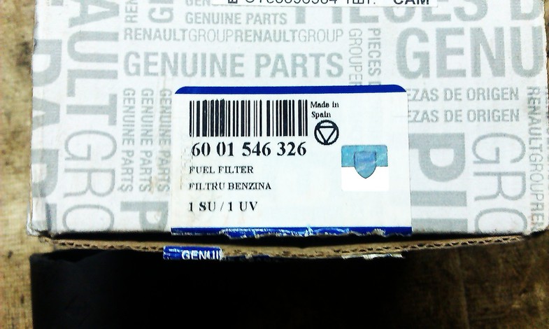

Alech
а фильтр 6001546326 под эти зажимы подходит и штатное место?
Alech вне форума   Вверх Ответить с цитированием
Старый 09.02.2013, 22:06   #152
Авто: GAC GS8 2024г
Сообщений: 9,984
Естественно.

Как я все правильно понял:
1.Необходимо поменять фильтр .
2.Фильтр находиться слева под капотом.
3.Купить можно в logan-shop- сразу вопрос какой?
Фильтр топливный Filtron PP831/1 аналог 6001546326
Фильтр топливный GoodWill FG-300 аналог 6001546326
Фильтр топливный Klaxcar France FE010z аналог 6001546326
Фильтр топливный MecaFilter ELE6015 аналог 6001546326
4.Поменять можно и самому или есть какие-то заморочки?
Если неправильно то поправте!

Сообщение от valese Посмотреть сообщение
В любом устройстве типа "гидравлический демпфер(гасит броски давления)" должны быть подвижные части ...
Не забываем, что у нас этот бочонок стоит горизонтально, т.е. чуть меньше половины его объема- это воздух или пары бензина, которым некуда деться, а они сжимаемы...
Это так, мысли вслух
Старый 10.02.2013, 08:55   #157
Сообщение от valerafi Посмотреть сообщение
Вопрос к Ky6ukу!
Отвечу за Игоря
1. Причем сразу после покупки авто судя по всему. Хуже не будет
2. да
3. какой бы не купили он будет лучше бразильского фильтра с невидимым нано фильтрующем элементом. Я поставил бошевский. Самый простой способ подобрать аналог - это вбить номер в экзист. Он гору аналогов выдаст
4. никаких заморочек. Но,если сами никогда не меняли, то возьмите друга, который хоть раз менял топливный фильтр
