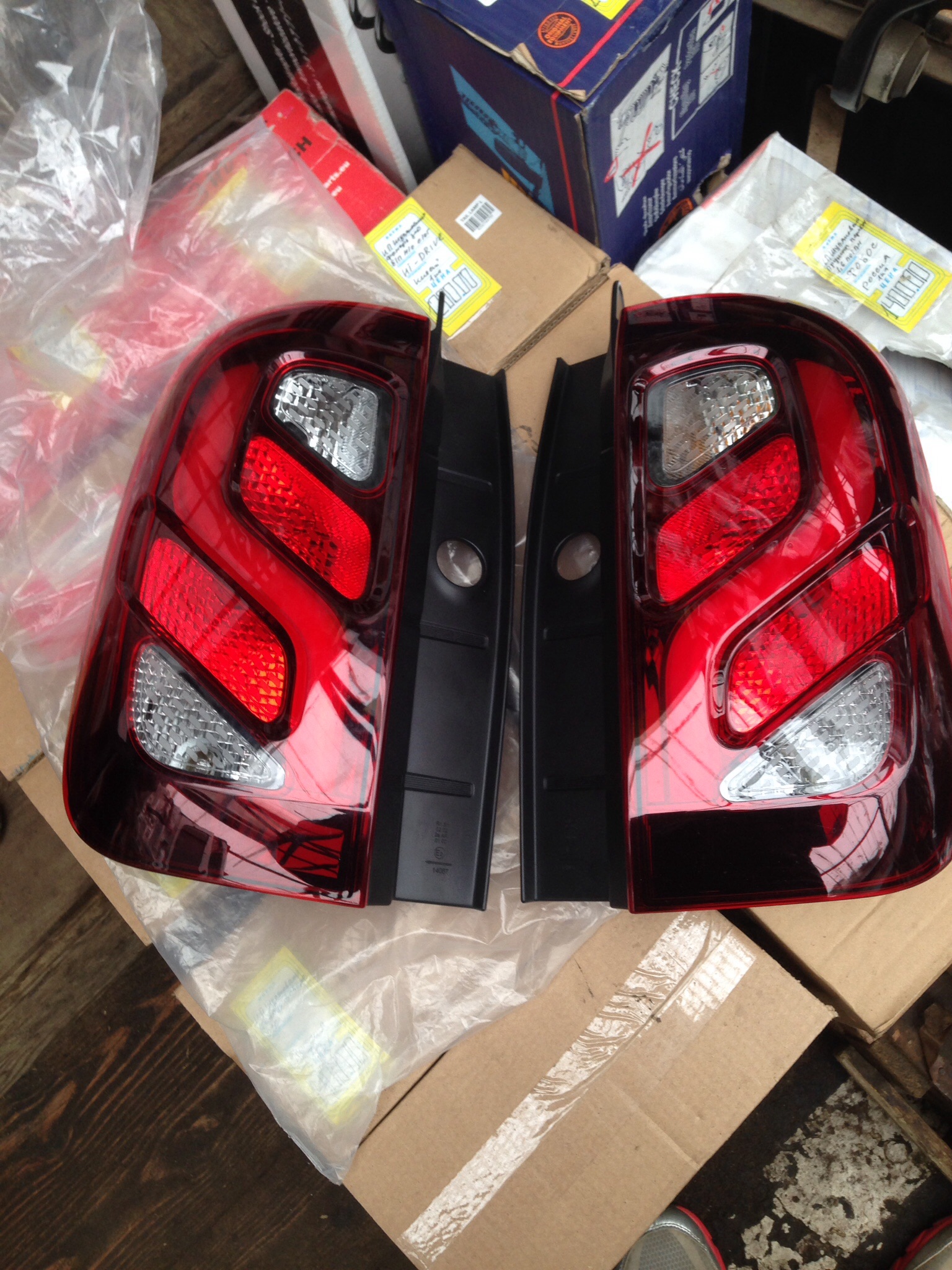

В общем покрутил в руках я сегодня новые задние фонари. Каталожный номер я найти не смог, много букв и мало цифр. Изготавливаются эти фары в Калуге. Всё очень аккуратно, с надписями Renault. Со слов продавца, будут с мая ставиться на машины.
Не совсем понял принцип работы ламп:
Верхняя белая - поворотник
Красная изогнутая полоска - габарит
Нижняя белая - задний ход на обеих (!!!) фарах
Красные овалы вокруг габаритной полоски единое пространство отражателя - ????? Стоит 2-х нитевая лампа. Это или СТОП или ПТФ. Если это СТОП, тогда где ПТФ? И наоборот.
Продавец так и не смог объяснить.
Я понял так:
Поворотники и ЗХ - белые окошки на обеих фарах.
Красные овалы (единое пространство отражателя) - габарит и ПТФ на обеих фарах с 2-х нитевой лампой.
Красные полоски - СТОПы.
Т.е. Фары теперь симметричные. А теперь главное!!! 2 тр за фару. Не дорого!!!
Нет там задней ПТФ, вместо ПТФ вторая лампа заднего хода. Две нити в лампе: одна - габарит, вторая СТОП...
ИМХО нет, обычная штатная наша минимум 2500 за фару...
