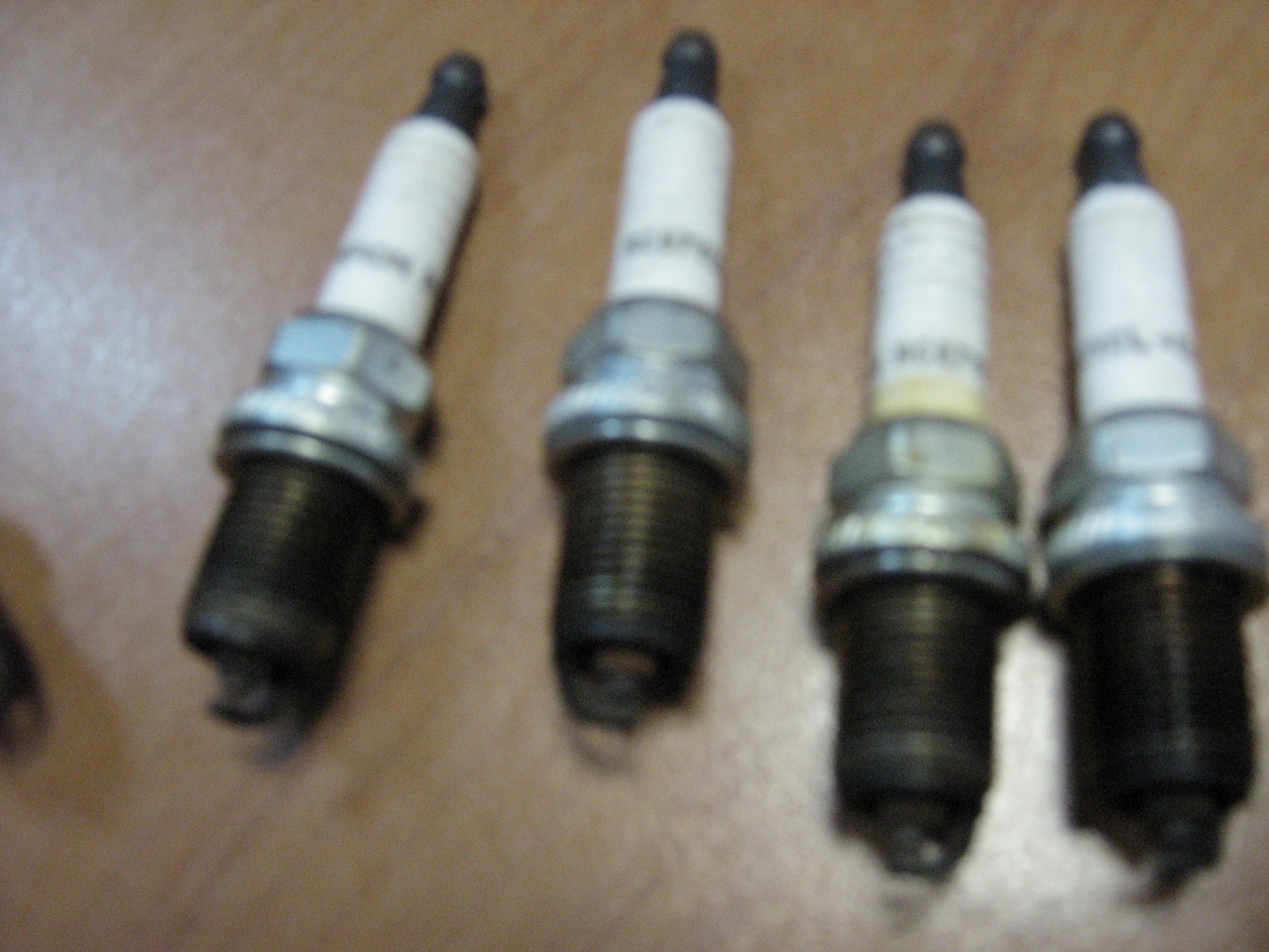

Мои свечи
воздушный фильтр

и свечи Сашки ( ШУМ)
На Симболе у меня всегда такие же были. А у тебя что то не то... Странно?
А "специЯлисты" чего нибудь сказали по этому поводу??? Или всё Ок???
Старый 07.02.2013, 11:12   #33
Сообщений: 9,945
Лично я ничего не вижу не реального.
Часто свечи попадаются такого содержания
Старый 07.02.2013, 11:23   #34
Сообщений: 10,701
Спорить не буду, глупо. Но у бати на Мегане, зимой, такие же доставали. В морозы двигатель плохо запускался, особенно ниже -20" С. А Симбол в любой мороз устойчиво заводился...?
