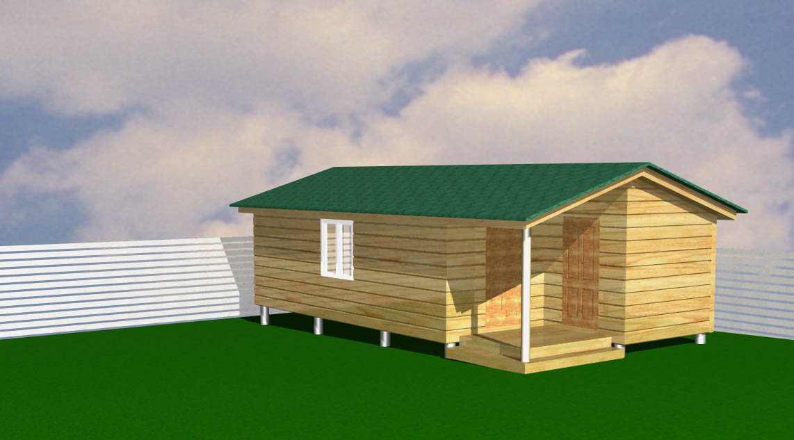

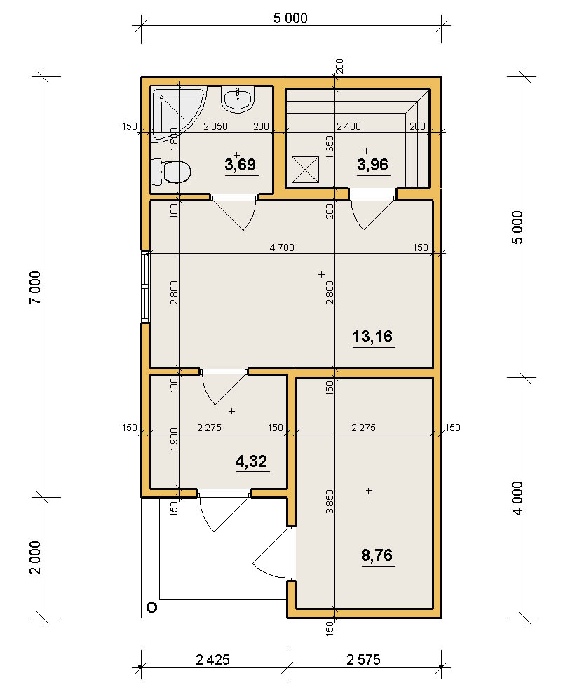

Вот мой проект бани. Совмещенный с хозблоком. Вход в парилку можно сделать через моичную.

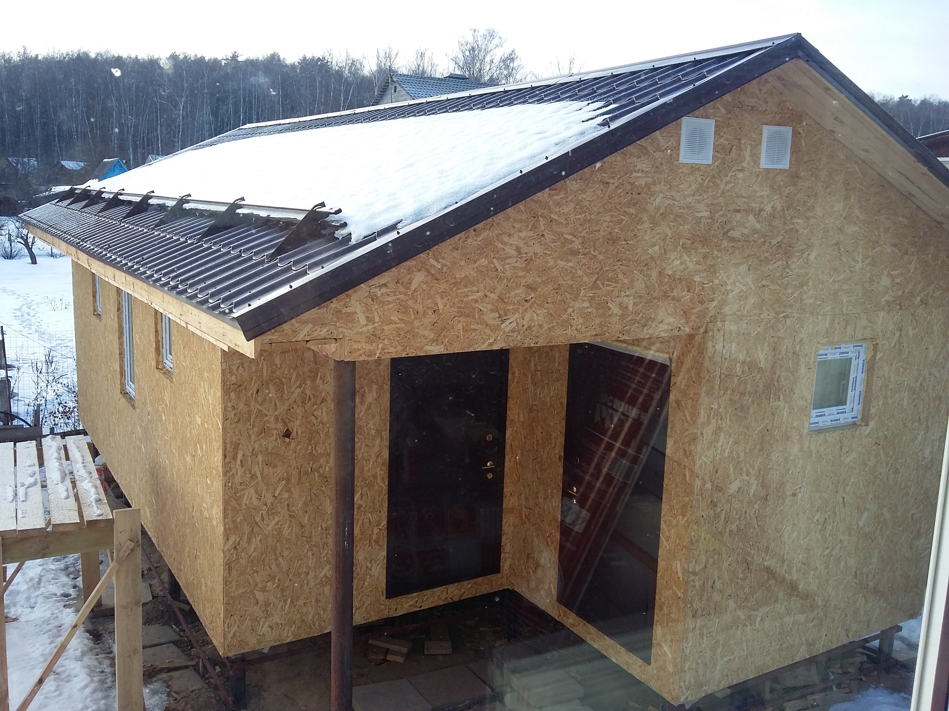

dibronx, Паш, как надумал бороться с водой/снегом на крылечке ?

На крыше снегоза держатели. На будущем крыльце и смести несложно

dibronx, Паша, очень интересный вариант, я тоже планирую совместить баню с хозблоком. Если я правильно понял в твоем проекте идет от входа раздевалка, потом большая комната отдыха, слева туалет душевая , справа парилка. правильно ??

То что предложил dibronx Паша без вопросов все хорошо, но в плане удобства я не буду делать выход из парилки сразу в комнату отдыха т.к. жар будет идти в комнату отдыха. ИМХО не очень приятно после парилки принимать еще какую нить часть жара пока отдыхаешь. И еще одно выходя из парилки было бы не плохо поставить душевую или повесить кадку с ледяной водой чтобы можно было ополоснуться прохладной водичкой. А по тому плану выходит кто то вышел из парилки хочет умыться - а дальняя комната занята кем то. Высказал только лишь свое ИМХО не более того т.к. на вкус и цвет товарищей нет.

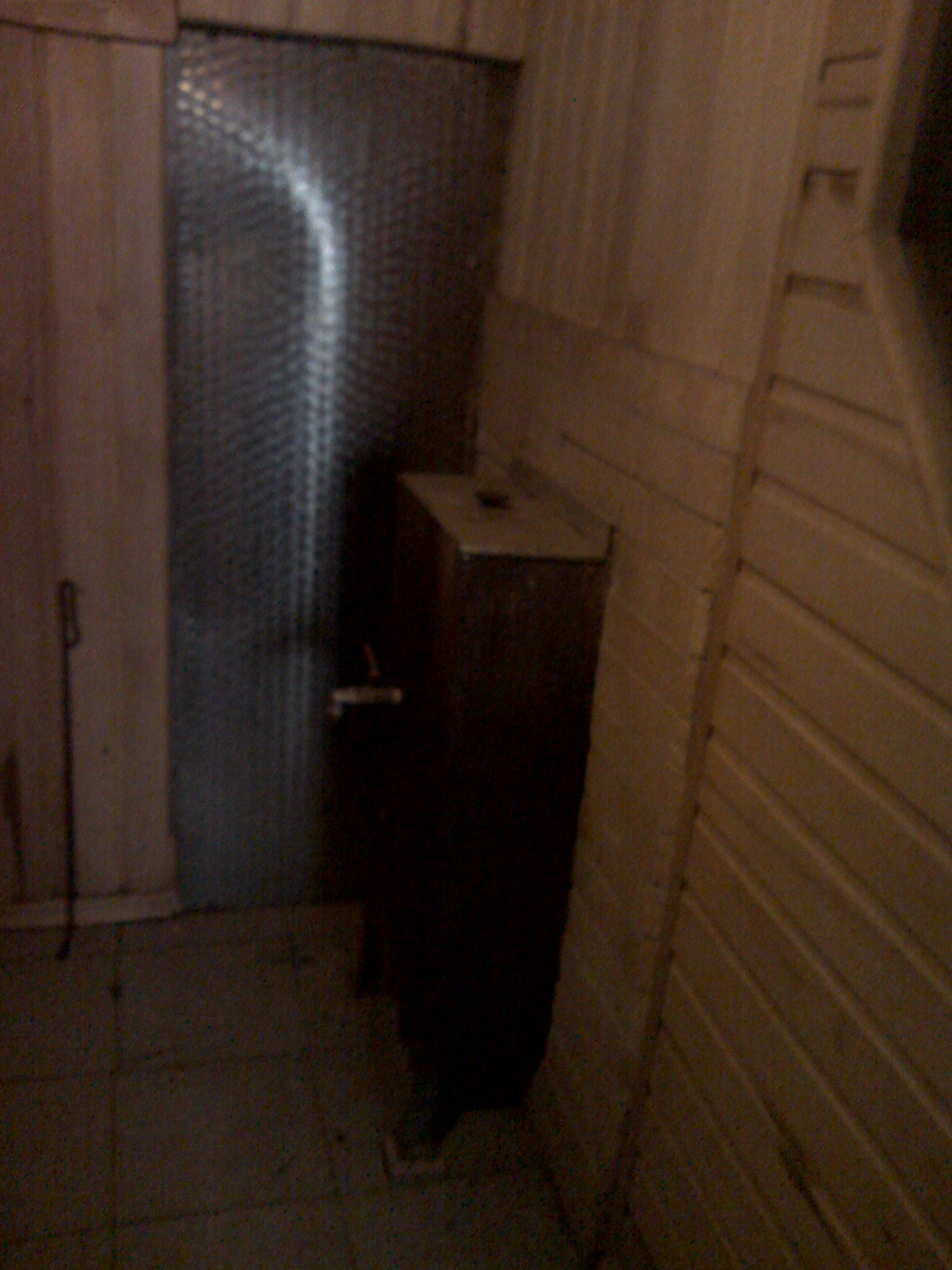

Печка в бане самодельная , свареная из 5мм стального листа. Половина печки в парилке, половина в помывочной. Сверху над топкой в помывочной каменка вокруг трубы. В моечной сверху бак для воды, но его я не использую так очень сильно парит в помывочной при наличии в нем воды. Стенка вокруг печки между помывочной и парилкой выложена шамотным кирпичом.
Действительно при сухой парилке и больших температурах 130-140 гр горит кожа , а организм не прогревается. Самое оптимальное температуры в районе 90-100 гр и большая влажность. Время нахождения за один заход 5-8 мин.
От использования березовых и прочих листовых веников отказался, так очень много грязи от них остается и мыторно все это убирать. Использую бамбуковый веник. По моему все равно чем стегать , хоть розгами, кровь все равно приливает к коже
