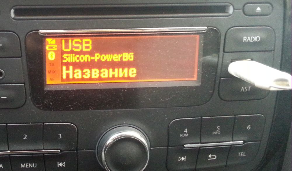

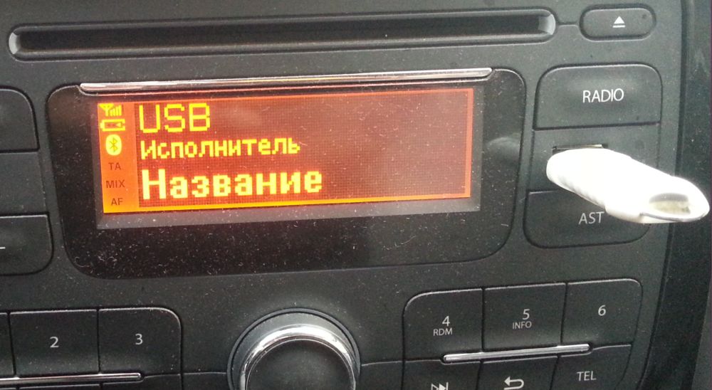

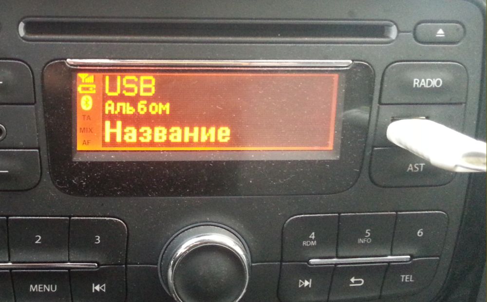

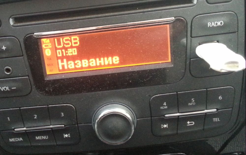

По умолчанию Теги МР3
Если, при чтении с флешки, названия песен отображаются псевдосимволами (крякозябрами) содержимое следует прогнать на компе через программу MP3Tag.
1. Скачиваем программу MP3Tag (она на русском и всего 3 мегабайта).
2. Вставляем флешку, нажимаем Файл->Сменить папку, выбираю флешку.
3. В меню Настройки выбираем формат сохранения: Теги->MPEG->Сохранять ставим отметку напротив ID3 v2.3 UTF-16.
4. Потом выделяем все файлы (Control+A), и нажимаю Сохранить.
После этого теги во всей музыке с флешки - по-русски! Тоже самое можно сделать перед записью CD.
Так же с помощью этой программы можно вручную вводить или менять информацию о файле, которая будет отображаться на дисплее аудиосистемы.
На фото ниже:
USB - источник, откуда воспроизводиться музыка.
01:20 - текущее время воспроизводимого файла.
Название - слово, вручную введенное через программу MP3Tag. Можно написать всё что угодно.
Ниже, нажимаем на кнопку "5 info" и вместо времени - исполнитель.
Ниже - альбом.
Ниже - имя флешки. Silicon Power8GB (последняя буква не уместилась на дисплее, соответственно не более 15 символов)
