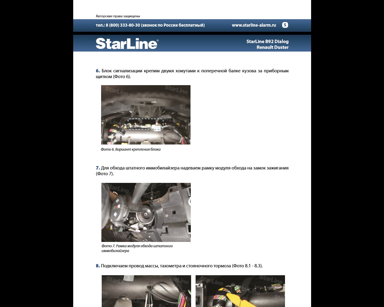

Вот прошел год и как то незаметно в сигнализации ФАРАОН перестал срабатывать датчик удара.Написано что он стоит на блоке.Только вот где сам блок стоит? кто нибудь посоветует где искать...

Сообщений: 952
Abeev1 Abeev1 Abeev1
Как правило прячут за приборкой. Вот рекомендации СтарЛайна.
Название: Старлайн дастер.jpg

недавно такое было, как то выскочил провод, находится под панелью, неудобно добираться, но можно, снимать всю приборку не надо, я снимал только под панелью кусок войлока, и пролазил внутрь, место расположения в районе замка зажигания, если ставил ОД, скорее всего туда ставили, небольшой пластиковый блок чуть меньше коробка спичек, и тоньше, был прикреплён на жгуте проводов хомутами с двумя диодными лампочками зелёный-красный и две головки под регулировку удара. Гляньте, может так же стоит.
