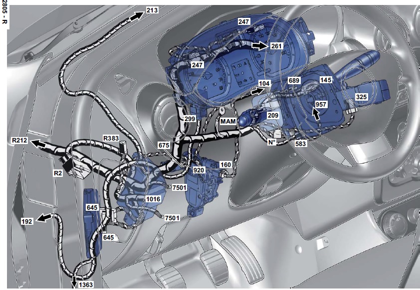

Олег случайно не знаешь где взять +12 В при вкл заднего хода на Дастере МКПП дизель, в районе приборки, или порога. Неохота тащить через салон, так как куплена камера безпроводная.
В левом пороге, основной жгут, там должен идти провод на задний ход, он там есть 100%, но вот цвет не скажу, можно пробником поискать, но колоть все провода подряд, это плохо.

Кстати, как вариант, снять фонарь и посмотреть цвет провода на ЗХ, а потом найти его в пороге.

Сообщение от Filin - Max Посмотреть сообщение
В том то и дело, то, что он там есть - без вопросов, хотелось бы с наименьшими потерями. Тем боле если кто то знает.
МАКС спасибо, так и сделаю!!!!!!!!!!!!!!!!!!!
Разъем R2 контакт 28, повод фиолетовый. В пороге несколько фиолетовых, определить нужный можно только методом "тыка". Разъем находится чуть выше коммутационного блока салона.

Сообщение от сова Посмотреть сообщение
Благодарствую!!!!!!!!!
