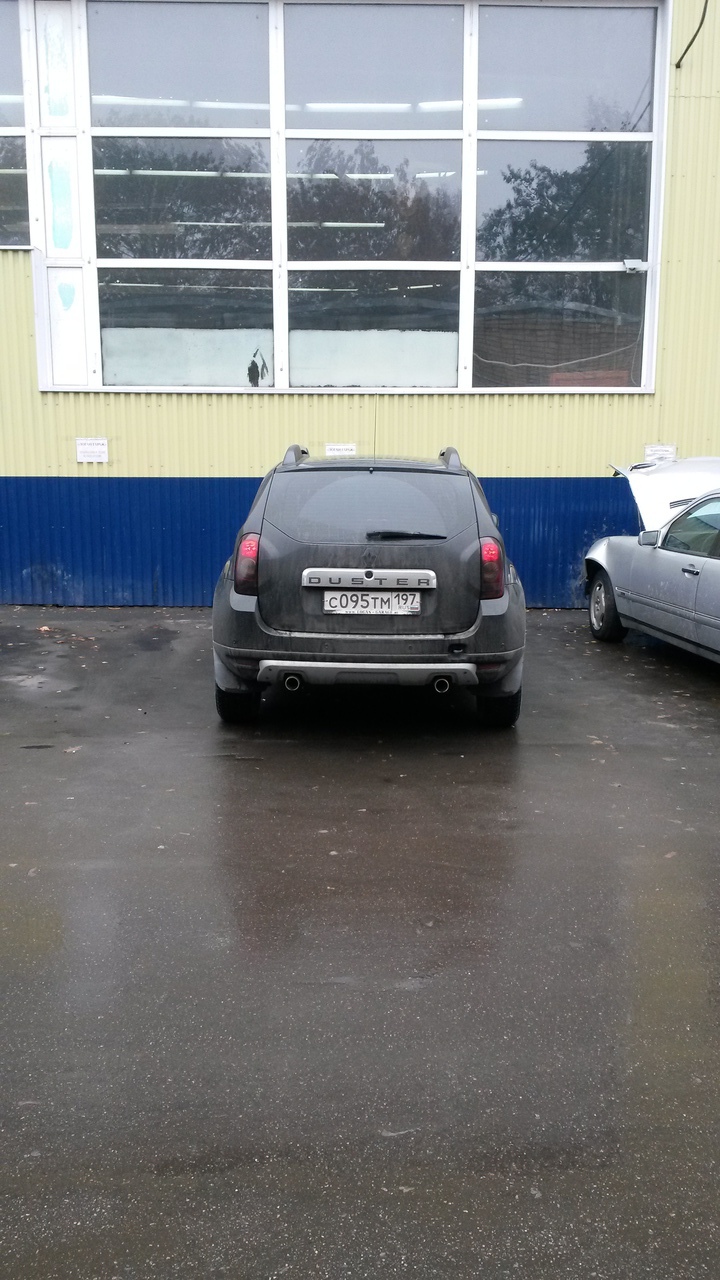

По дороге на работу заехал в Южный Порт по служебным делам, где прикупил две насадки из нержавейки у д.Ашота по 400 руб. думаю если чО, поставлю одну папе, вторую подарю кому-то ....
На работе стало скучно.... и полез снова в тему...
http://www.duster-clubs.ru/forum/showthread.php?t=1689
Внимательно посмотрел фото. Изучил устройство глушителя.
Съездил пообщался живьем с профи, которые занимаются тюнингом и ремонтом глушителей.
Посмотрел , пощупал заготовки....
Понял одно. Делать надо, и что эти профи набивают себе цену.
Поехал в АТТ , контора , которая глушители делает и ремонтирует, купить кусок оцинкованной трубы 50мм, длинной 1 метр, для мегазачОтногосупертюнинга
Спрашиваю : А вы на Дастер делали выхлоп двойной?
-Нет, но сможем..всякие делали и Дастер сможем...
- А сколько стоить будет?
И тут они, просто со всего хода своей башкой от край стола как шарахнули, и выдают - 25тыщЪ рублей, и машину к нам на день.
И смотрят на меня....
Короче, взял кусок трубы 1м. согнул его об свою шею. Отдал им за это 1100 руб. и поехал на работу.
Зашел в контору по ремонту глушителей, показал фото iluxa495, они говорят, что похожее делали тока на какой-то другой машине... За работу сказали возьмем ТРИ тыщи...но с Вас труба и насадки... Руки не из жопы ростут. Сами сделаем.
И понеслась...
Замерили, разметили, посверлили,
попилили, порезали, опять все промерили,
прикинули, перекурили, чаю попили, снова прикинули, примерили и притащили полуавтомат и сварщика д.Каху, нашего соседа с кузовного ремонта...
отблагодарил аццкого сварщеГа 500 рублями и оттащили его оборудование обратно...
Покрасил глушак с баллона за 250 руб. краской, три слоя, чОрный меньше всего бросается в глаза...
Подсобрали все на место
п.с. Когда сел в машину и завел мотор , чОтко услышал звук выхлопа !!!! приятный, не мешающий, не басовитый а просто мурчание... Но уже через полчаса дороги заметил что не слышу его вообще... Когда стоишь рядом не различимо. Кто-то спросит а выхлоп идет в обе трубы одинаково ?? - Да, одинаково.
Итого: 2650 руб. на всё. и ТРИ часа интересно проведенного времени .

Симпатично смотрится!

Здорово смотрится Игорь. Достойное оформление выхлопа, для достойного дастера.
У меня выхлоп никто не замечал, а у Кубика сразу заметили))))))) Мне только про "колхоз" писали))))))

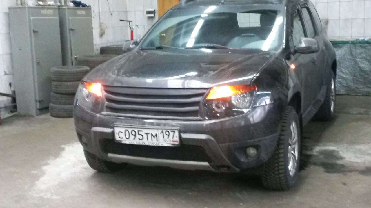

Взял баллон лака черного и запулил реснички , и фонари задние опять.
Реснички от времени пообтерлись, а фонари я смыл, потом клеил на них накладки, потом накладки ободрал.. короче все вернулось на круги своя...
Лак MOTIP около 300 руб.
Обклеил указатели поворотов.
и несколько слоев, с промежуточными сушками
Задние фонари пошли за указателями
Посушил их тепловой пушкой 2,5 часа,и поставил
Задние фонари светят отлично.

Alek-han
На последнем фото кажется что правый выхлоп смотрит вверх относительно левого

Сообщений: 2,320
На черном хорошо смотрится.
---------- Сообщение добавлено в 14:19 ---------- Предыдущее сообщение размещено в 14:18 ----------
Скорее всего ракурс такой.
