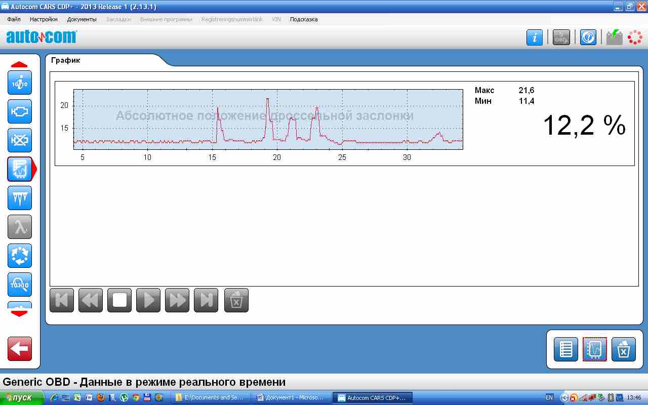

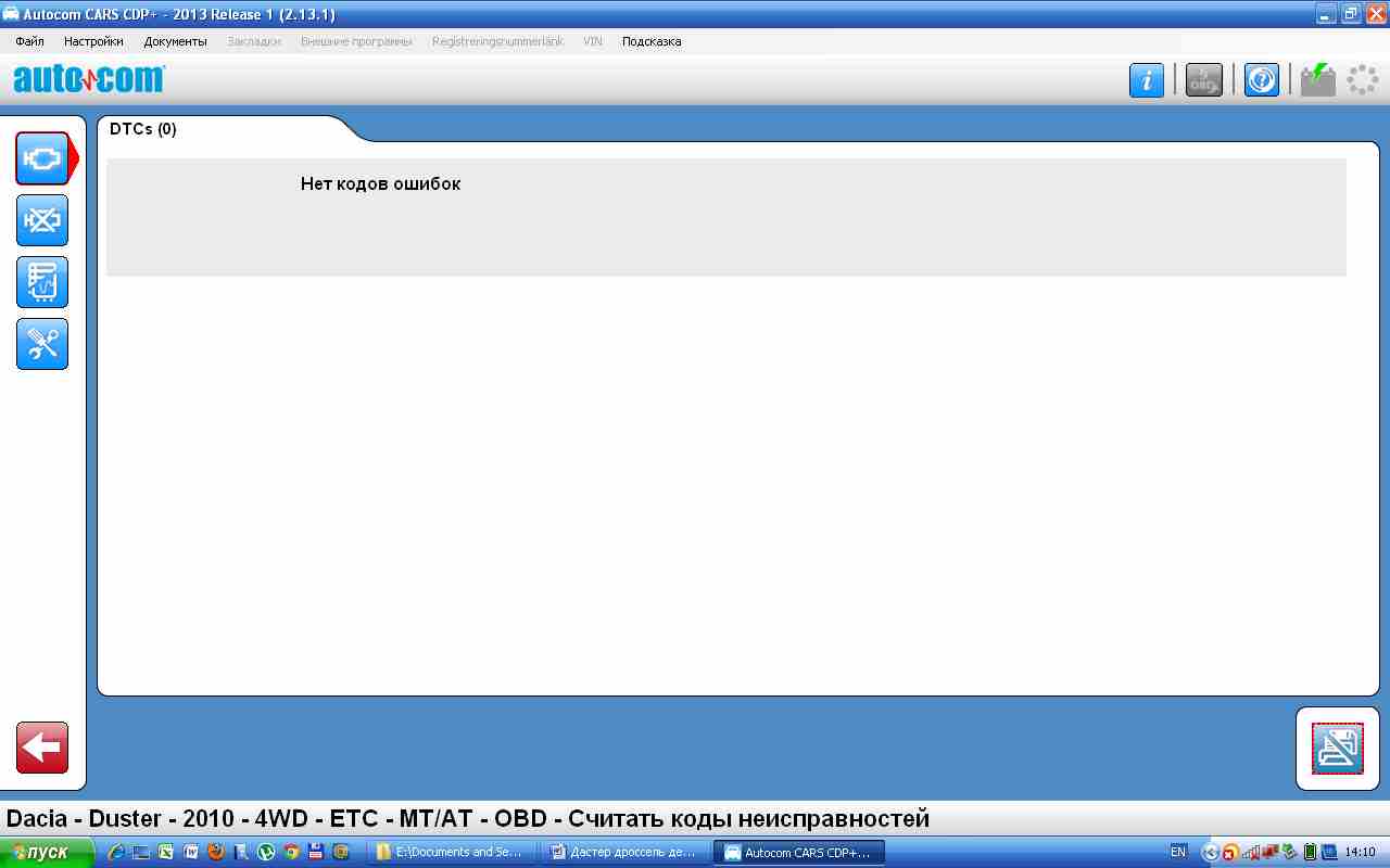

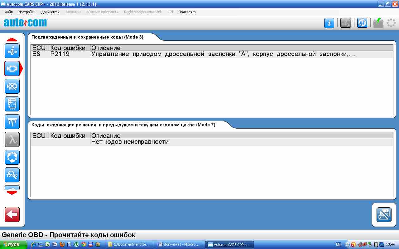

Вот и меня сегодня посетил "Чек". Утром запускаю двигатель. Загорается "пила" и "Чек". Поехал по делам, АКПП выше 3-ей не переключается, через 1 км потухла пила, АКПП перешла в нормальный режим работы. Остался гореть "Чек". Переключил шайбу с 2WD на AUTO, чек потух!! Ну и самое интересное, что ошибка оказалась по дросселю, по приводу ошибок не было, каким образом она скинулась переключением шайбы, понять не могу. Пока не могу все это связать воедино. Возможно это произошло из-за того, что запустил ДВС, не дождавшись, пока пройдет тест датчиков и потухнут все иконки. Фото прилагаю.
у меня вчера тоже вспыхнул Джекичан и пила на перегазовки до 5тыс.об и опять ошибка P1638 (которая уже вспыхивала 2 месяца назад, тоже на перегазовки)
OBD Error Code Details for P1638: Throttle Valve Position Control; Throttle Stuck Temporarily / Дроссельный клапан управления положением; Дроссельной Застрял Временно...

И все таки взаимосвязь от ДПДЗ и муфтой есть. При неисправности ДПДЗ я так понимаю в аварию уходит и блок управления муфтой. Поэтому вместе с чеком, а именно ошибкой по дроссельному узлу,и пила высвечивается.
Из руководства по ремонту:
"Электронный блок управления муфтой
Подключения полного привода получает
информацию о следующих параметрах:
- нагрузка двигателя (от датчика положения
дроссельной заслонки
- траектория движения автомобиля (от
датчика угла поворота рулевого колеса);
- схорость движения автомобиля и разность
значений частоты вращения передних
и задних колес (от датчиков частоты
вращения колес);
- режим торможения (от блока управления
антиблокировочной системой тормозов).
По результату обработки полученной информации
блок перераспределяет требуемый
крутящий момент на задний мост,
включая электромагнитную муфту."
---------- Сообщение добавлено в 11:35 ---------- Предыдущее сообщение размещено в 11:21 ----------
Сергей Вы писали про эту же проблему. А именно грешили на круиз. Вот темка интересная на чиптюнере, ошибка там была другая, но по дроссельному узлу то же. Посмотрите http://forum.chiptuner.ru/showthread.php?t=74838
