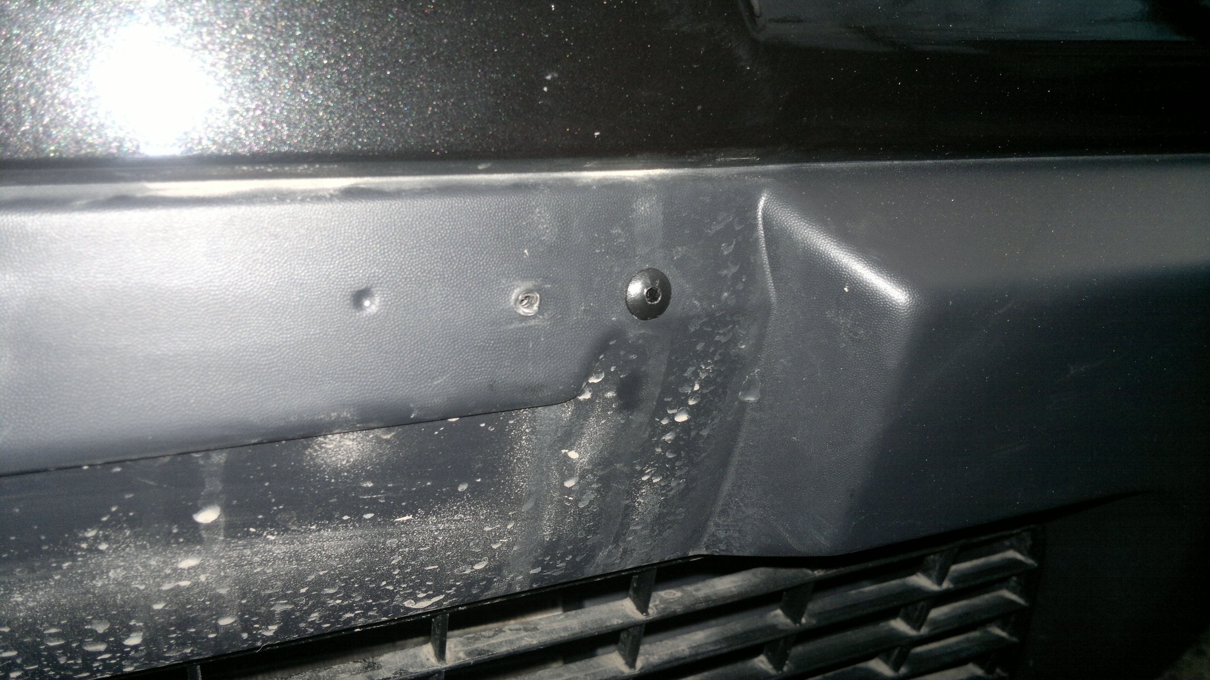

Крепление регистрационного номера (рамок):
Перечитал массу инфы и переварил массу информации о способах крепления рамок и регистрационных номеров... И решил сделать так, а именно: 1. Подобрал пистоны диаметром 5 мм (цена 1 пистона 15 рублей) - первые 2 фото 2. Так как рамка ОД была закреплена (были сделаны отверстия) смазал их графиткой - 3 фото 3. Разметил и просверлил отверстия диаметром 5 мм под пистоны - 4, 5 фото 4. Вставил пистоны - 6 фото 5. Закрепил рамку саморезами в отверстия сделанные ОД - 7 фото 6. Установил номер и закрепил его саморезом в установленный пистон (с внутренней стороны усики пистона раздвигаются в стороны при вкручивании самореза и удерживают номер с рамкой плотно) - 8 фото 7. В завершение устанавливаем колпачок (в моем случае хромированный) - 9 фото 8. Аналогично крепим и передний регистрационный знак - 10, 11 фото В итоге получаем надежно установленные регистрационные номера - 12 фото

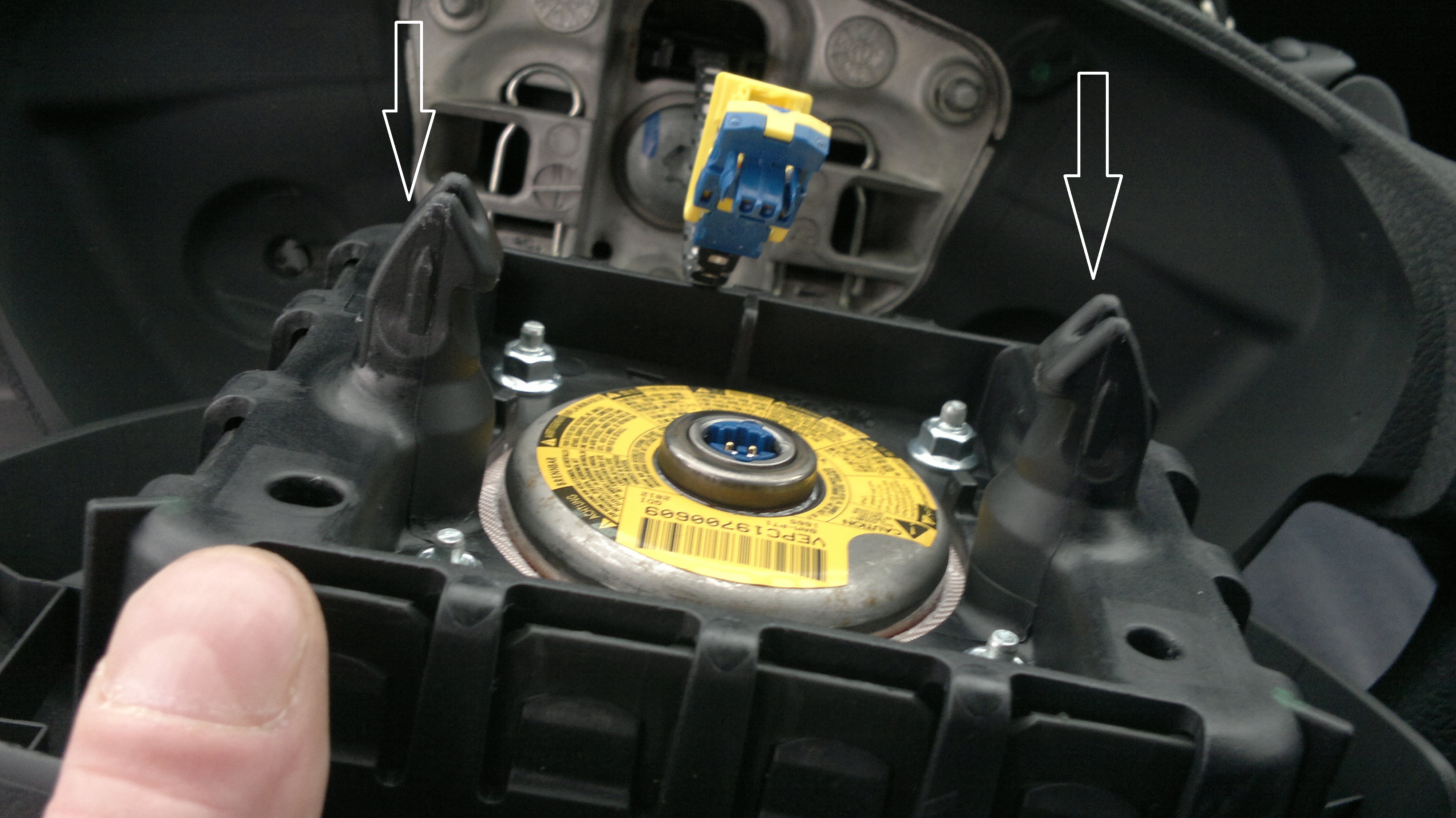

Вот довелось по случаю приобрести набор Кожа-рулит для обтяжки руля...
В комплект входит накладка из кожи, шпулька с ниткой для шнурования, игла, подробная инструкция - см. вложение №1, 2 Сама инструкция (скан) - см. вложение №3, 4 Итак приступаем. Предварительно кожаную накладку перед монтажом замачиваем в теплой воде примерно на 1 час (накладку погружаем в воду полностью, можно применить какой-либо груз), после этого кожа станет более гибкой и податливой, а после высыхания "сядет" плотно на рулевое колесо. Перед снятием рулевого колеса отсоединяем минусовую клемму аккумуляторной батареи. После этого выжидаем не менее 5 минут, для разрядки конденсатора активатора подушки безопасности и других подобных емкостей (береженого бог бережет). Без подушки безопасности не подключаем аккумуляторную батарею... Приступаем к снятию подушки безопасности (данную операцию проще выполнять с помощником, одному не сподручно): Подушка безопасности крепится на двух защелках - см. вложение №5 Плоскую отвертку просовываем через технологические отверстия с оборотной стороны рулевого колеса - см. вложение №6 Нащупываем пружины и отжимаем их (желательно отжимать одновременно обе пружины, так проще снять подушку - фиксаторы выйдут ровно без перекоса). Можно конечно и одному, но жуть как неудобно... - см. вложение №7 Для того чтобы нащупать пружины прижмите рабочую часть отвертки к внутренней стороне рулевого колеса (т.е. ручку прижимаем на себя). направление рабочей части отвертки в сторону рулевой колонки (к центру рулевого колеса). Просовываем рабочую часть отвертки, примерно на 4 см, а затем аккуратно нащупываем пружину - см. вложение №8 ЗЫ подушку срывайте аккуратно, не повредите плоский кабель идущий к ней, хоть и он в защитном экране, но лучше перебдеть Поддеваем желтый фиксатор разъема подушки вверх ( между разъемом и фиксатором имеется прорезь) - см. вложение №9 отводим фиксатор и снимаем разъем подушки безопасности (снимается вверх) - см. вложение №10, 11 Откладываем снятую подушку безопасности в сторону. Ключом (торкс 50) откручиваем болт крепящий рулевое колесо к рулевой колонке - см. вложение №12 Снимаем рулевое колесо со шлицев рулевой колонки (сориентироваться при сборке можно будет по широкому шлицу) Вытаскиваем жгут с разъемом подушки безопасности через отверстие рулевого колеса (отгибаем желтый фиксатор на 180 градусов по отношению к разъему), выводим фиксатор а затем разъем... Рулевое колесо у нас в руках, идем домой... Снимаем серебристую накладку на средней спице слегка поддев ее с краю, снимается на верх - см. вложение №13, 14, 15 Достаем кожаную накладку из воды, слегка отжимаем и натягиваем на руль, так чтобы она была симметрично расположена относительно спиц руля, а так же будущий шов был расположен по центру внутренней окружности рулевого колеса (я ориентировался по штамповочному заводскому шву рулевого колеса). Имеющиеся неравномерности вытягиваем (вымоченная кожа податлива) так, чтобы все было симметрично. Проверяем как кожа у нас сходится по боковым сторонам спиц рулевого колеса, чтобы правильно натянуть накладку, а не в зеркальном положении... После того как натянули и выронили накладку стягиваем ее у спиц рулевого колеса (в шести местах). Можно использовать кусочки нити из комплекта или воспользоваться, например пластиковыми стяжками - см. вложение №16 ыбираем тип шва который нам нравится (я шнуровал обычным макраме). Тип шва можно посмотреть, например, здесь http://tuning38.ucoz.ru/photo/raznoe/karta_shvov/8-0-58 - см. вложение №17 После того как определились с типом шва, начинаем шнуровать. Желательно начинать от стыка для того чтобы в последствии они совпадали - см. вложение №18 При шнуровании не тянем нить слишком сильно, нить может оборваться.Помогаем стянуть кожу пальцами. Стягиваем кожу так, чтобы кожа под швом немного сморщилась, а края накладки сошлись. - см. вложение №19 Шнуруем до конца спицы. После прокалываем руль в сторону центра и выводим конец нити внутрь руля. После того как зашнуруем другую сторону спицы эти концы свяжутся между собой. внутри руля. - см. вложение №20 Получается нечто подобное - см. вложение №21 Края на спицах сушим феном и проклеиваем к торцам спицы рулевого колеса - см. вложения №19 Оставляем сохнуть кожу на рулевом колесе в течении, примерно, 12 часов при комнатной температуре. Ставим серебристую накладку в прежнее место. После высыхания монтируем руль на авто в обратной последовательности снятию... Продеваем жгут с разъемом подушки безопасности. Устанавливаем рулевое колесо на колонку, ориентируясь на широкий шлиц. Закручиваем винт крепящий рулевое колесо на колонке. Вставляем разъем в подушку безопасности и фиксируем желтым фиксатором. Равномерно вставляем подушку безопасности в рулевое колесо и защелкиваем. Подключаем АКБ. Любуемся и пробуем на ощупь. - см. вложения №22, 23, 24, 25 С оборотной стороны рулевого колеса - см. вложение №26 А было так - см. вложение №27

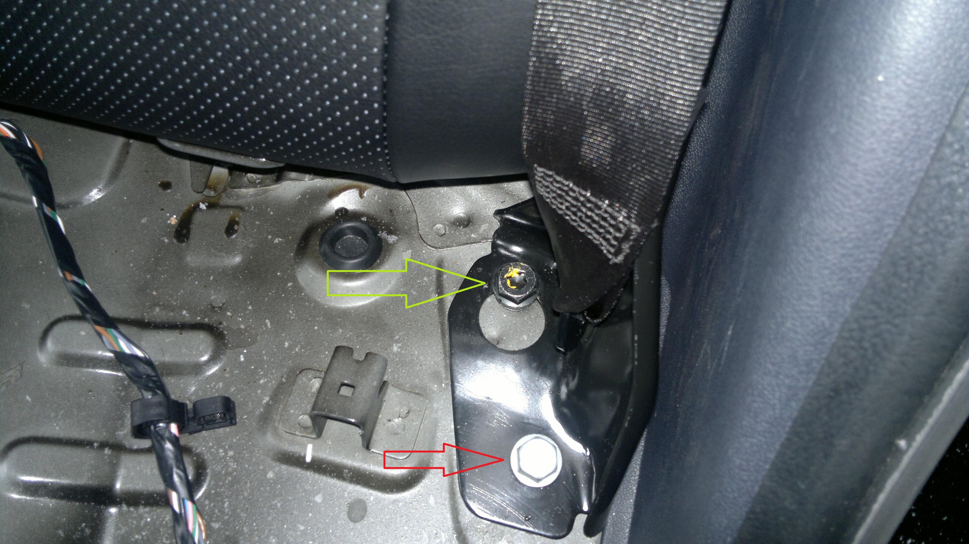

Приобрел и установил чехлы из эко-кожи производства B&M
Но все по порядку... Снятие передних сидений особых сложностей не вызывает... 1. Сдвигаем переднее сидение назад и откручиваем два винта ключом TORX T40, которые крепят полозья к кузову автомобиля - см. вложение №1 Аналогично откручиваем два задних винта сдвинув сидение вперед - см. вложение №2 2. Следующие процедура относится только для тех сидений в которых имеется подогрев, если такой отсутствует - то аккуратно извлекаем сидушку из салона (аккуратно, следим чтобы полозьями не повредить ЛКП) Немного наклонив сидение на задний диван видим проводку обогрева. Отстыковываем разъем нажав на фиксатор - см. вложение №3 Разъем отстыкован, далее снимаем клипсу, которая крепит жгут электропроводки к каркасу кресла (хорошо если под рукой окажется специальный инструмент, типа такого - см. вложение №4). Снятый фиксатор с электропроводкой - см. вложение №5 Аналогично снимаем второе переднее сидение... 4. Снимаем задний диван, поддев рукой заднюю часть дивана поднимаем его - см. вложение №6, 7 (7-е фото Logan, но смысл понятен, крепление диванов одинаковы) Выводим скобы дивана (в передней части дивана) из зацепления, слегка покачивая диван - см. вложения №8, 9 5. Приступаем к снятию спинок: Выворачиваем болт крепления левого бокового ремня безопасности (ключ на 16). Отсоединяем ремень от левой нижней петли спинки. Выворачиваем передний болт (на рисунке красной стрелкой) крепления петли (ключ на 16). Выворачиваем на несколько оборотов задний болт (ключ на 17) крепления (на рисунке зеленой стрелкой) - см. вложение №10 Сдвигаем петлю назад и выводим ее из зацепления с задним болтом. Отводим ручку/фиксатор замка левой части спинки и наклоняем спинку вперед (отклоняем немножко, только чтобы отсоединилась защелка). Дальше снимаем спинку сидения с пальца петли - см. вложение №11, 12 Если у Вас не получилось снять левую спинку кресла, попробуйте открутить еще два болта крепления средней петли - читайте дальше в сообщении... 6. Одна часть спинки снята, приступаем к правой спинке... Откручиваем два болта (ключ на 16) крепления средней петли (задний болт удобнее откручивать из багажника, но мне не хотелось его вытряхивать) - см. вложение №13 Выворачиваем болт крепления правого бокового ремня безопасности (аналогично левому) - см. вложение №14 Аналогично левой выворачиваем передний болт крепления правой петли и на несколько оборотов дальний болт - см. вложение №15 Сдвигаем петлю назад и выводим из зацепления. Отводим фиксатор (ручка для откидывания спинки сидения) и выводим спинку из зацепления. Извлекаем спинку из салона. 7. Для более плотного натягивания чехла на передние сидения, а так же для фиксации задней части чехла сидушки и нижней передней части спинки потребуется демонтировать скобки которыми прикреплена заводская обивка сидений - см. вложение №16 По натягиванию чехлов на сидения и подголовники думаю вопросов особых ни кто иметь не будет. Все делается так же как в любом другом автомобиле. Снимаются подголовники: нажимаем оба фиксатора и тянем подголовник вверх. Снимаем шайбу регулировки наклона спинки передних сидений поддев центральный колпачок плоской отверткой (там имеется паз). В комплекте с чехлами идут скобки для крепления, а так же инструкция - см. вложение №17 Если у Вас получилось снять сидения с автомобиля, то поставить особого труда не составит. Фото салона с чехлами - см. вложения №18, 19, 20, 21, 22

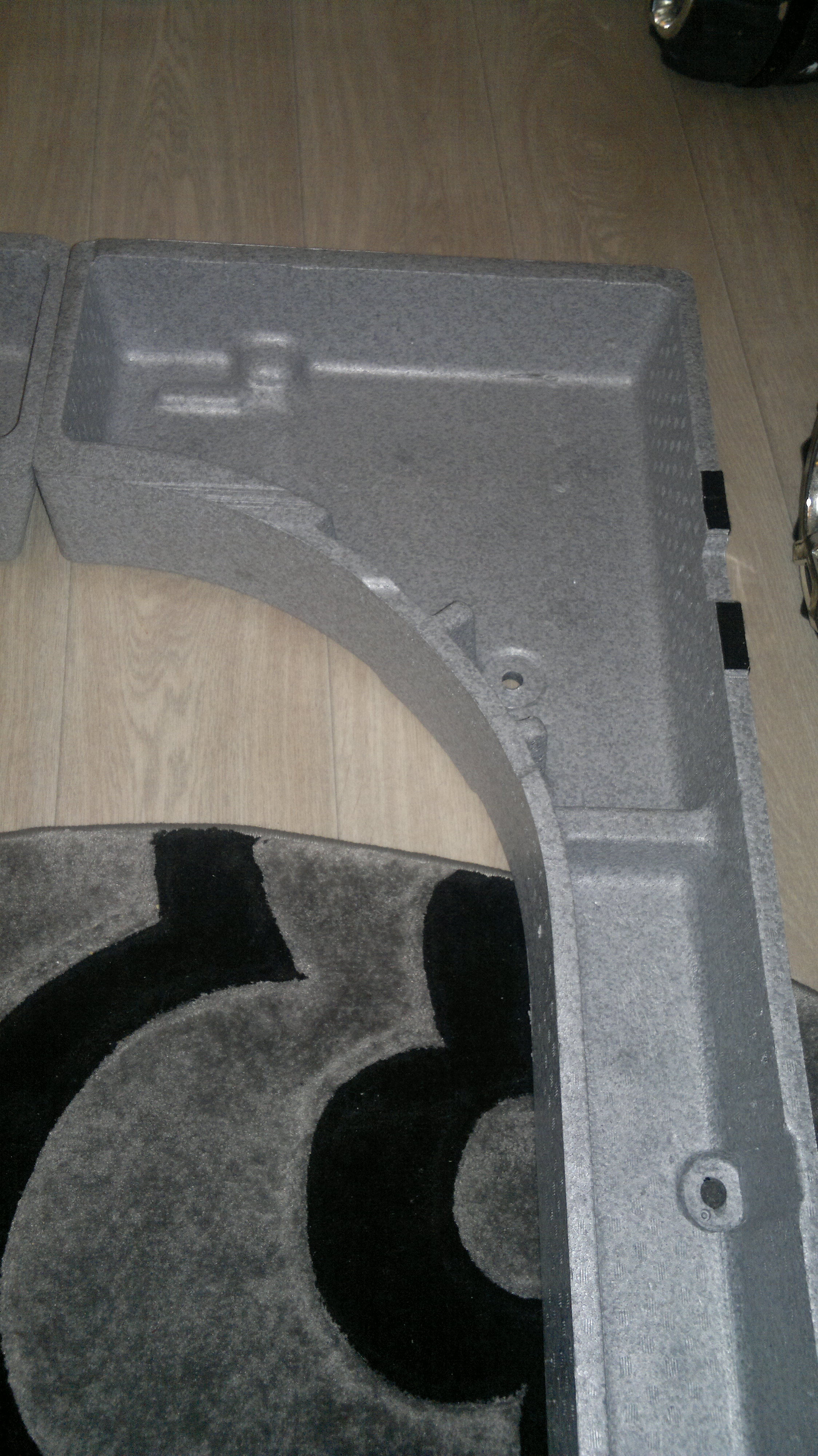

Как то раз пришлось вынимать запасное колесо и при его установке на место задел край пенопластового органайзера, осталась зазубрина. Осмотрел данный девайс и обнаружил что он легко повреждается любыми твердыми предметами. Да и на ощупь данный материал для меня не комильфо, раздражает...
Решил его обклеить карпетом (подсмотрел на параллельном ресурсе). Прикупил метра три самоклеющийся карпет (160р за погонный метр) и преступил к оклейке. Из-за формы органайзера его удобнее оклеивать нарезанными полосками. Результатом очень доволен. Чистится хорошо подобной штукой ![]() проверено
