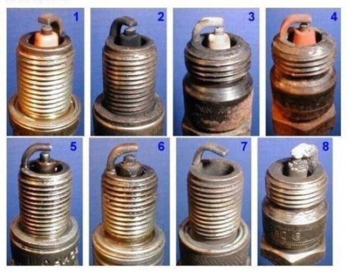

- Определение неисправности двигателя по состоянию свечей зажигания.

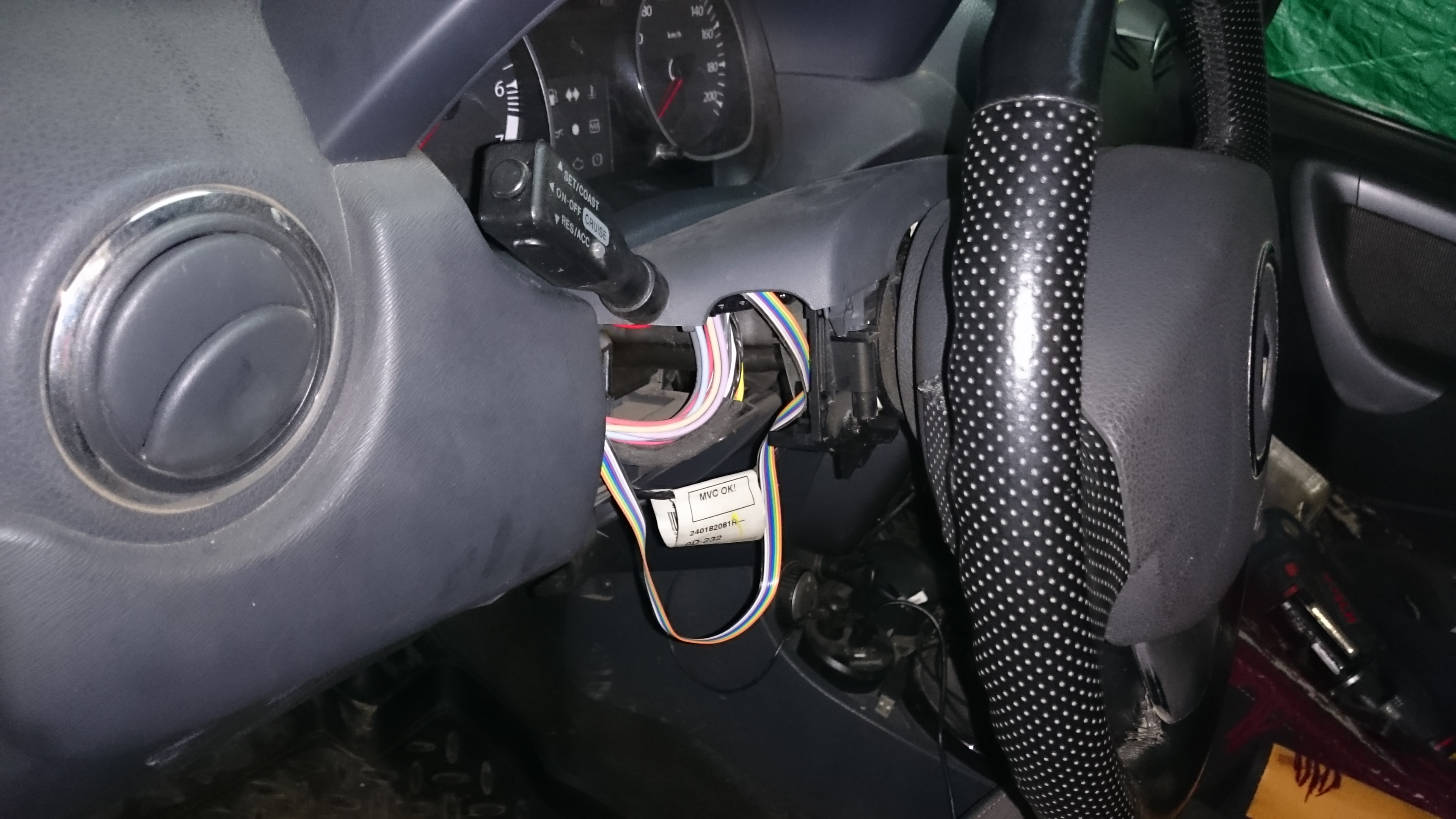

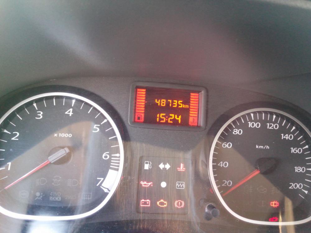

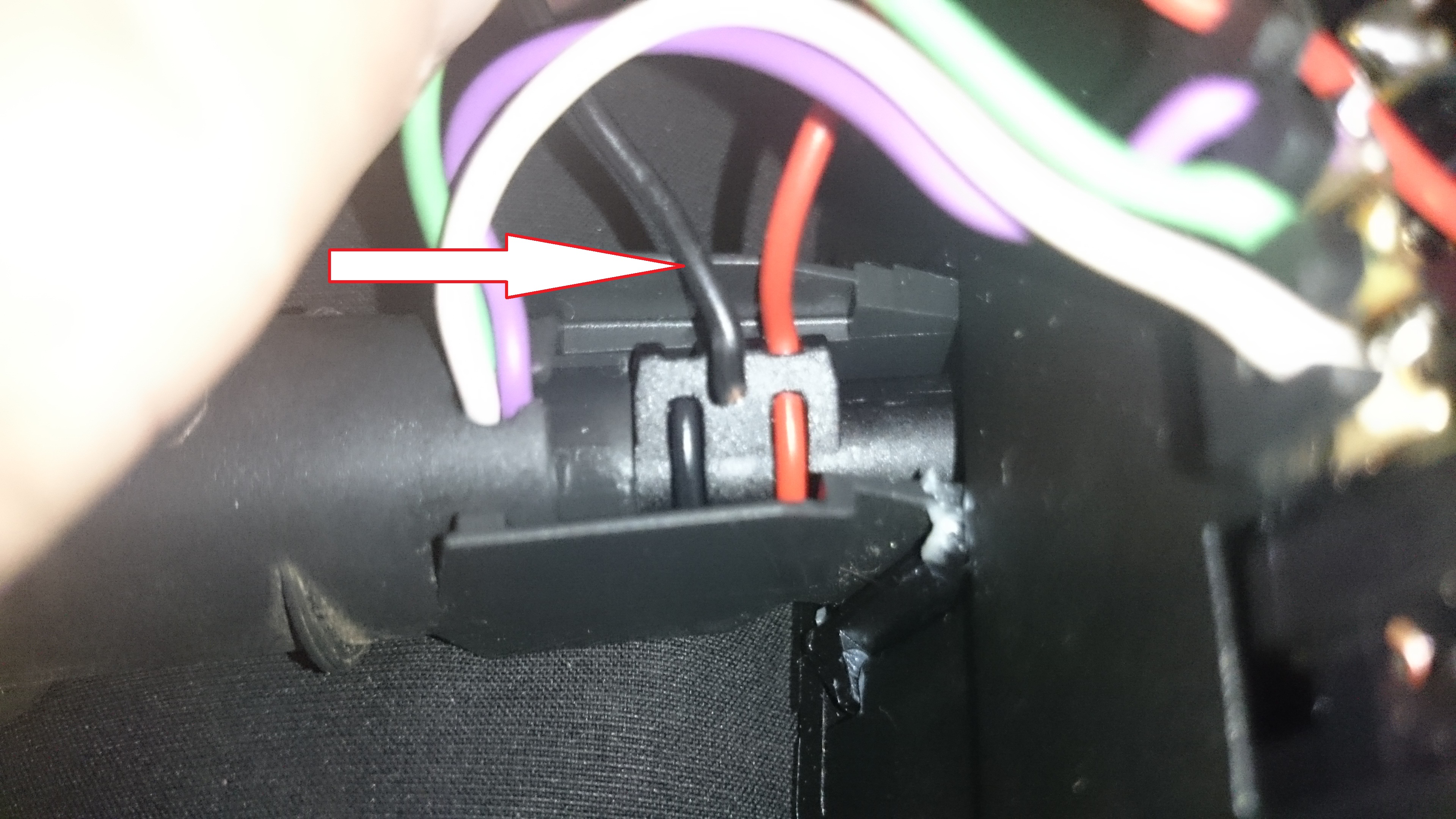

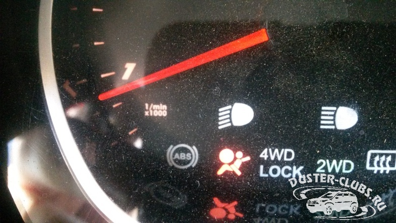

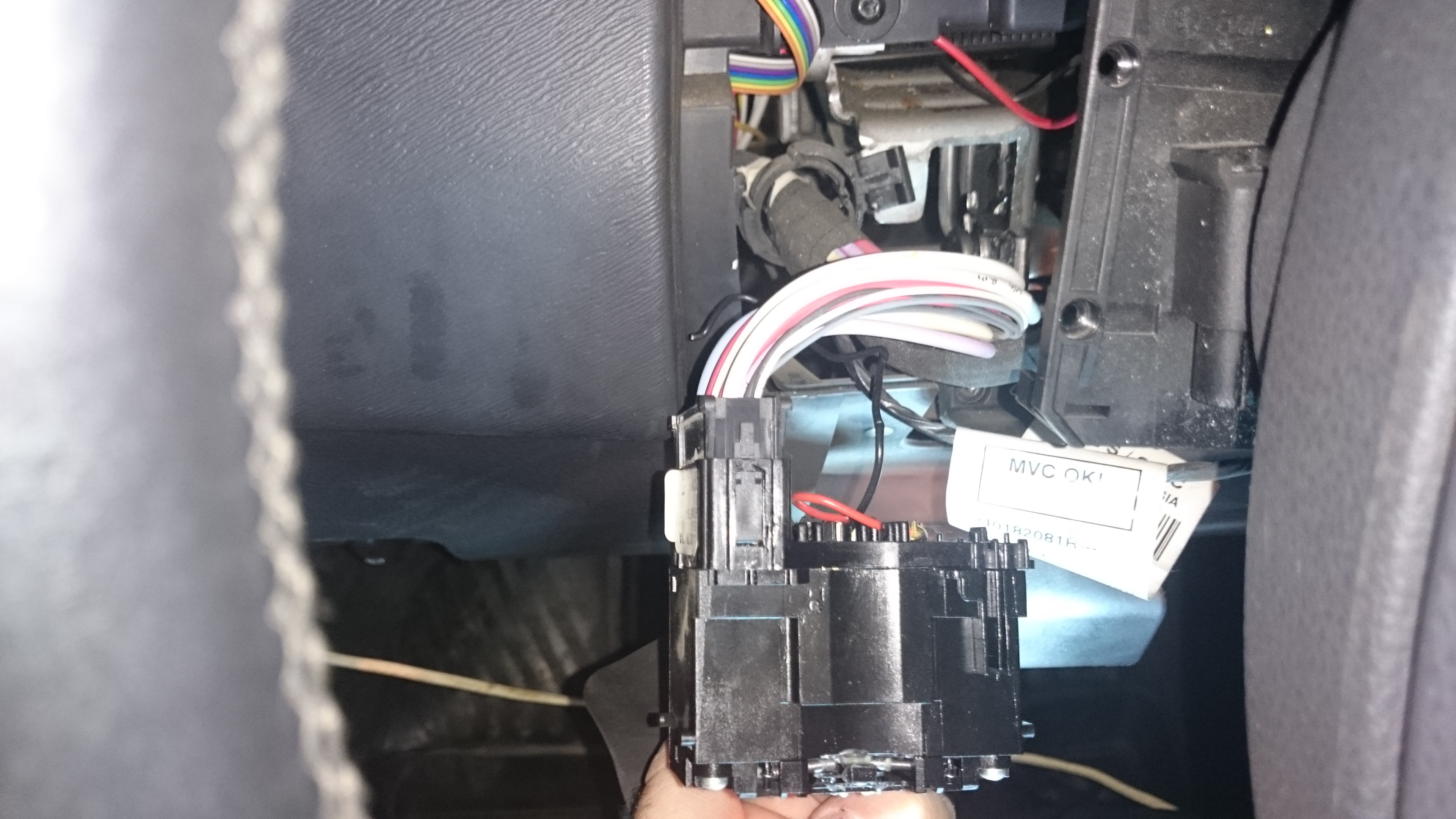

Случай из практики автовладельца Кубик. (подредактировано)
Загораeтся лампочка подушки.
Неисправность: Уже несколько раз загоралась лампочка подушки. После выключения мотора гасла. Снова загоралась через несколько недель. Вчера снова загорелась.
Причина и устранение:

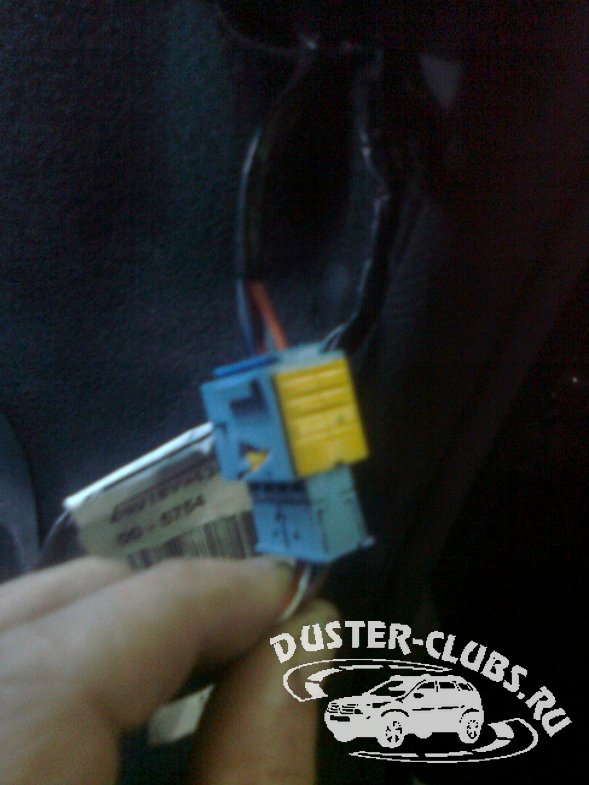

Почитали ошибки сканером CLIP Renault.

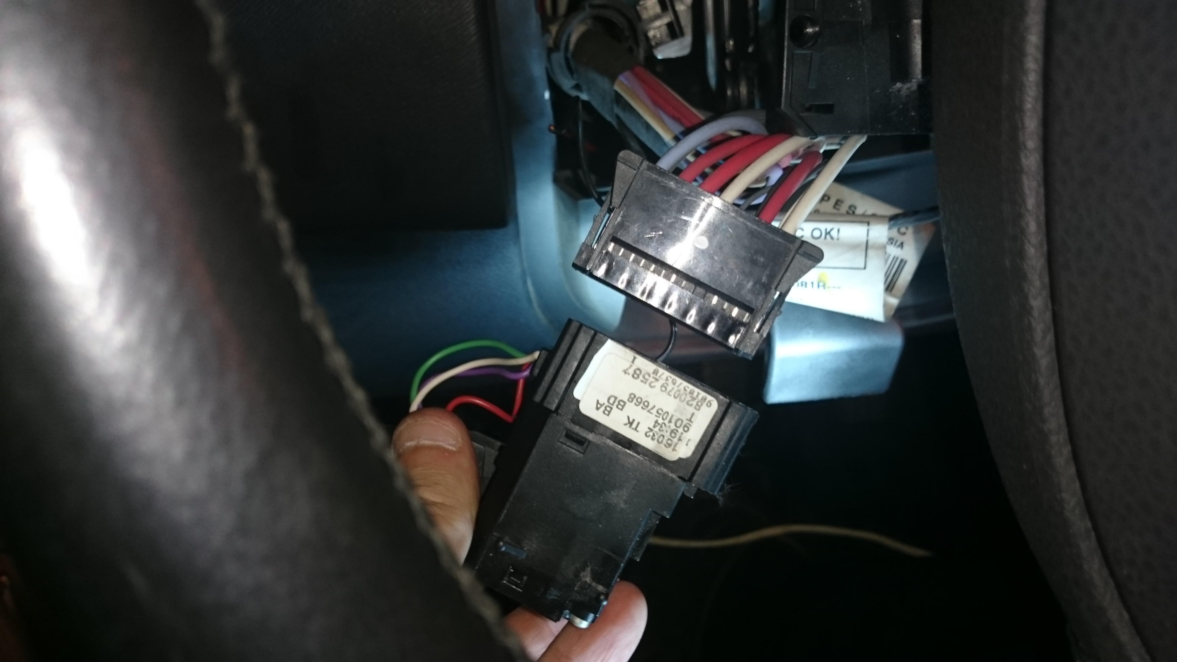

Показало что ошибка идет с подушки безопасности пассажира!!!
Полезли под бардачек. Оттянули желтый фиксатор вверх. Пошевелили разъем.
Ошибка пропала.

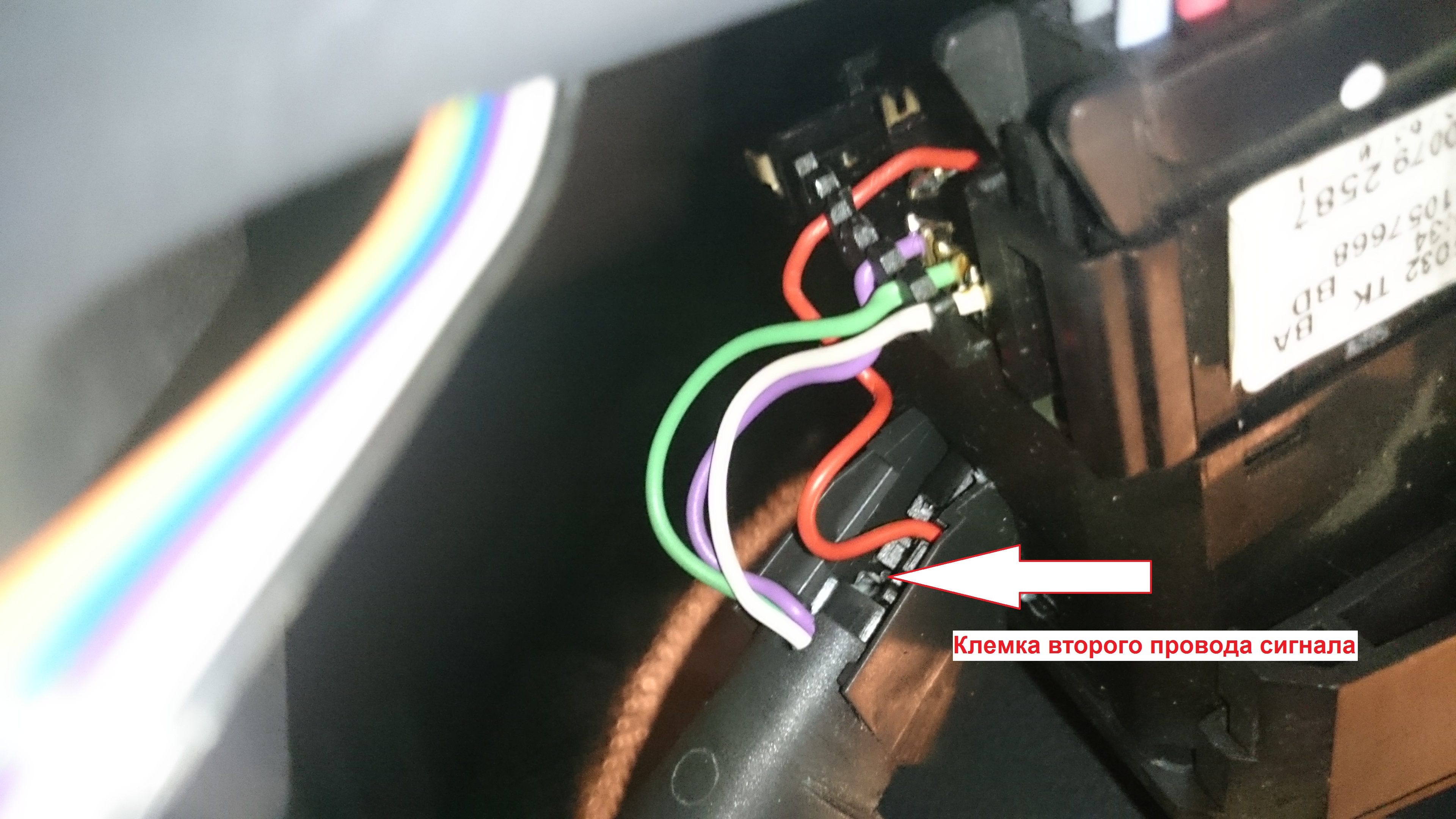

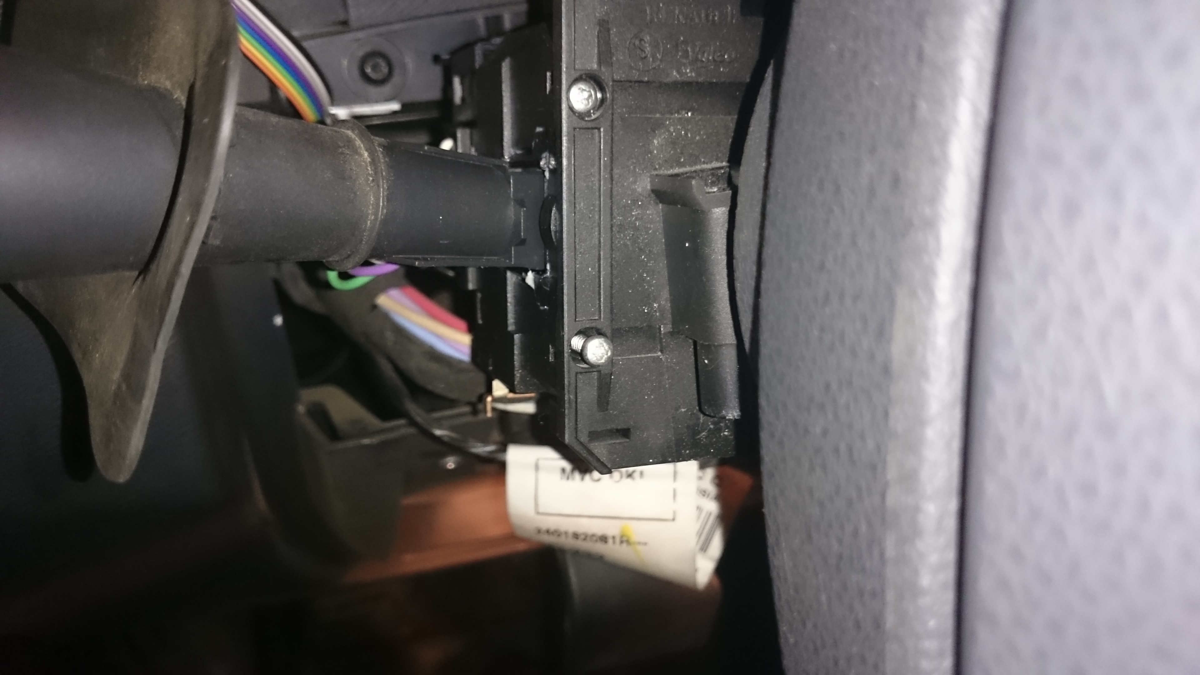

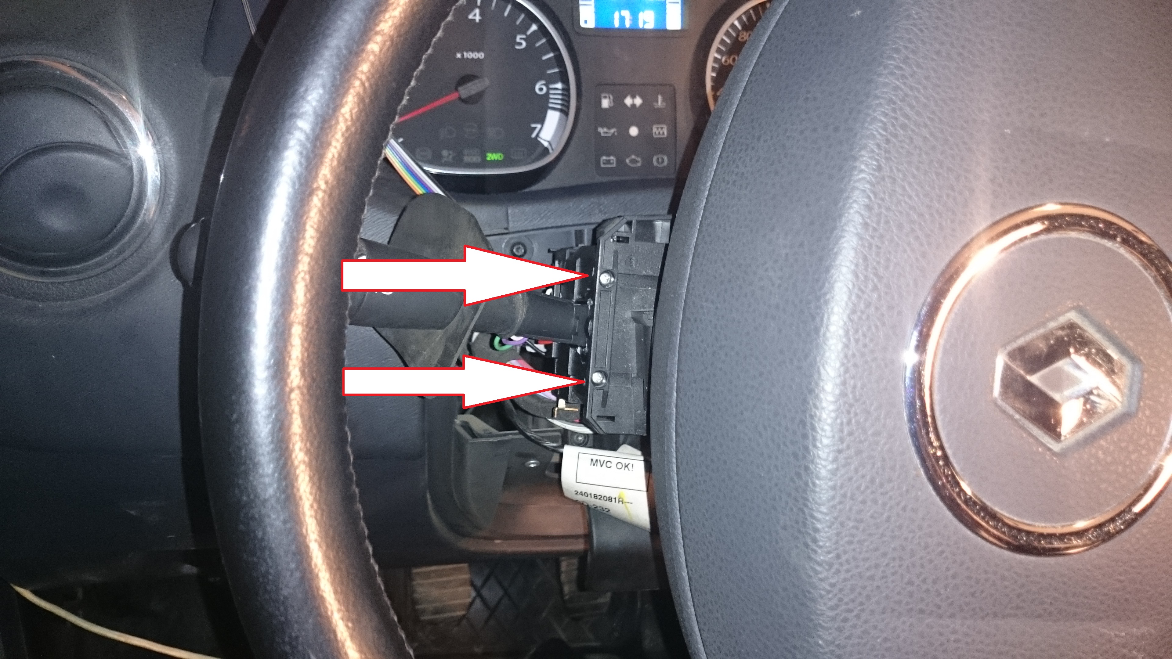

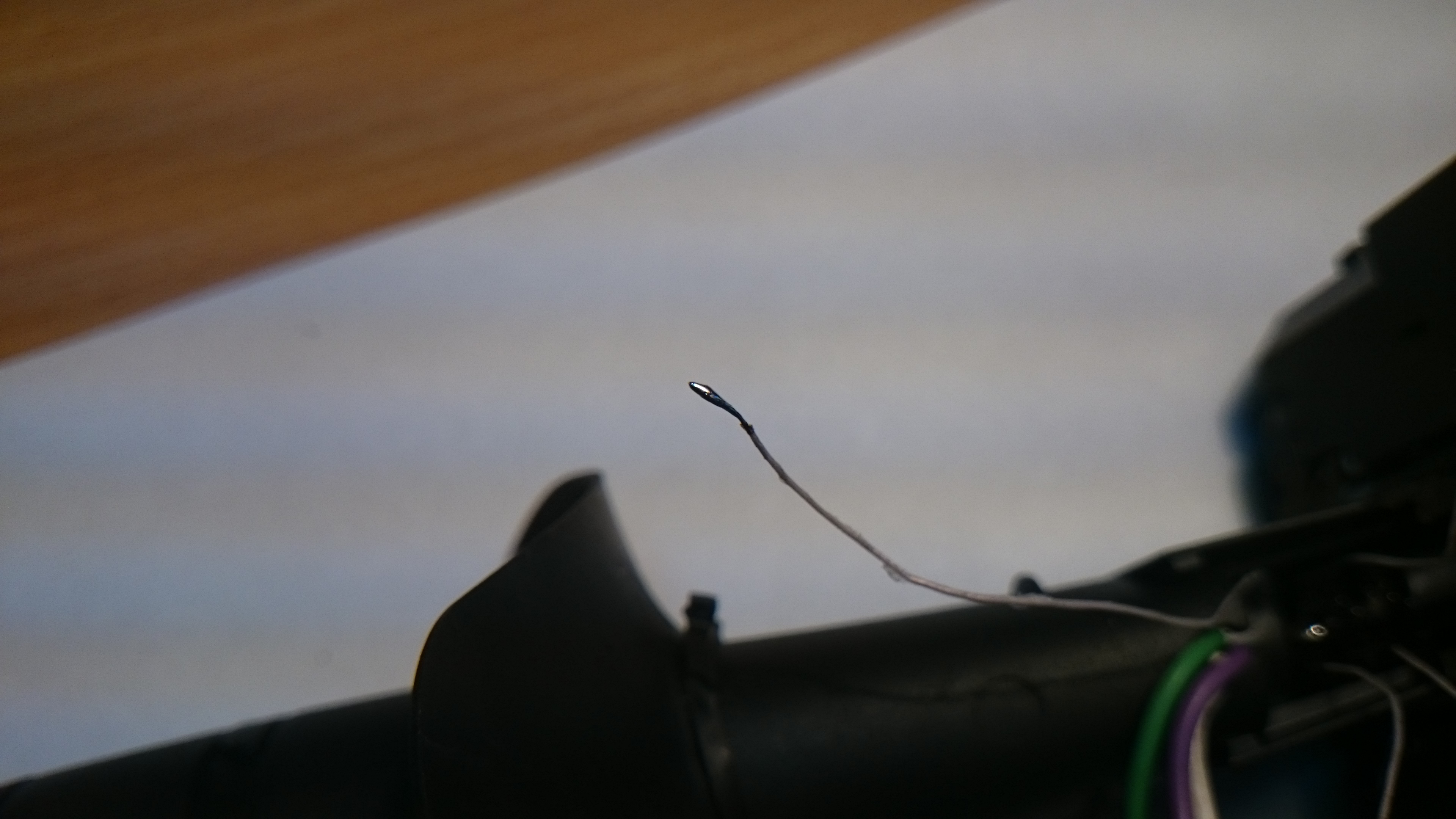

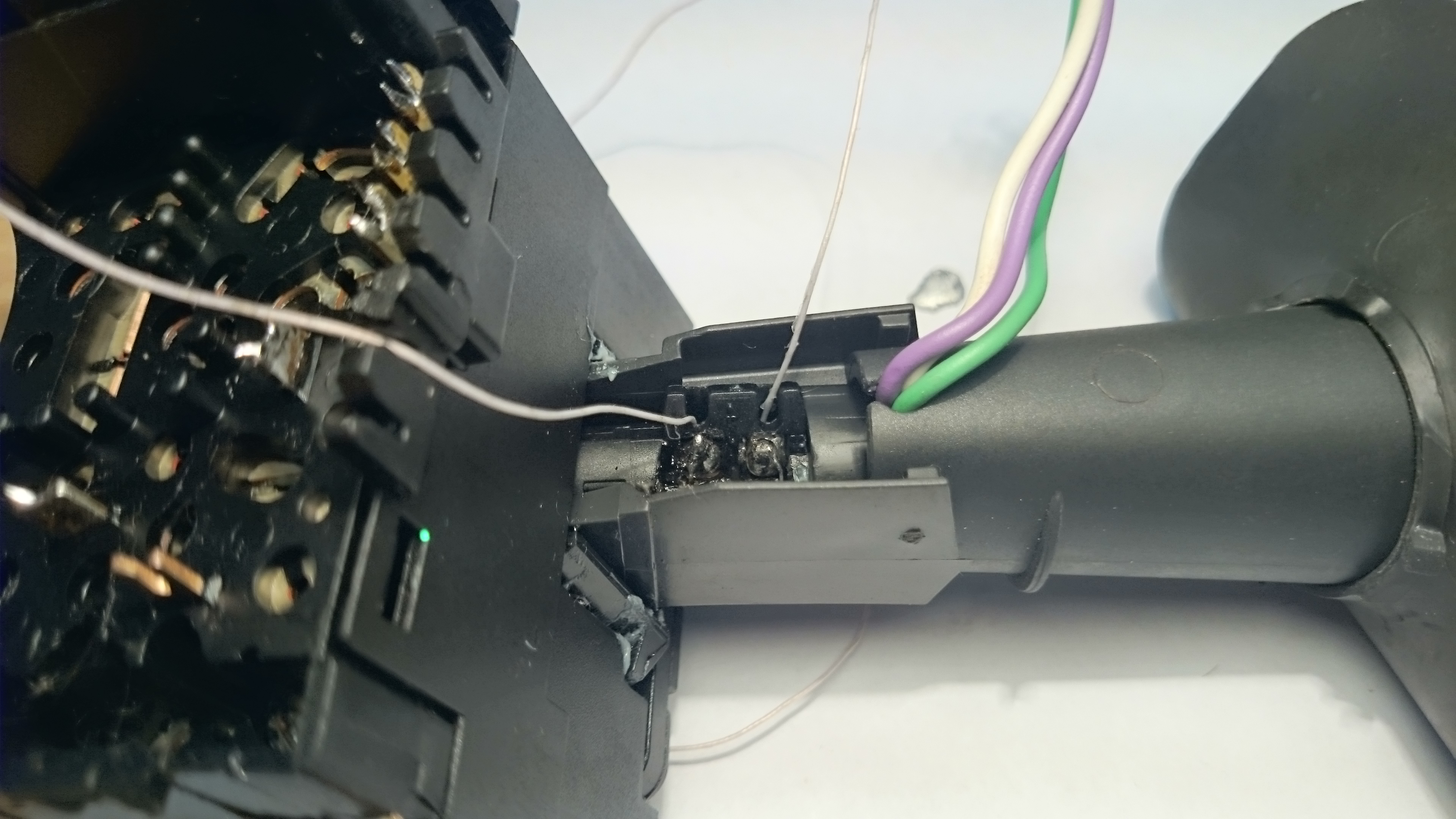

Из практики автовладельца Серый 1965
Причина: у меня было такое в прошлой машинке...позвонил знакомому спецу, он мне посоветовал. залезть под седуху, найти разьем и разъеденить его и соединить..ошибка пропала. При очистке салона пылесосом, резко отодвигал сиденье взад и вперед... Я О СРАБАТЫВАНИИ ДАТЧИКА ПОДУШКИ БЕЗОПАСНОСТИ.

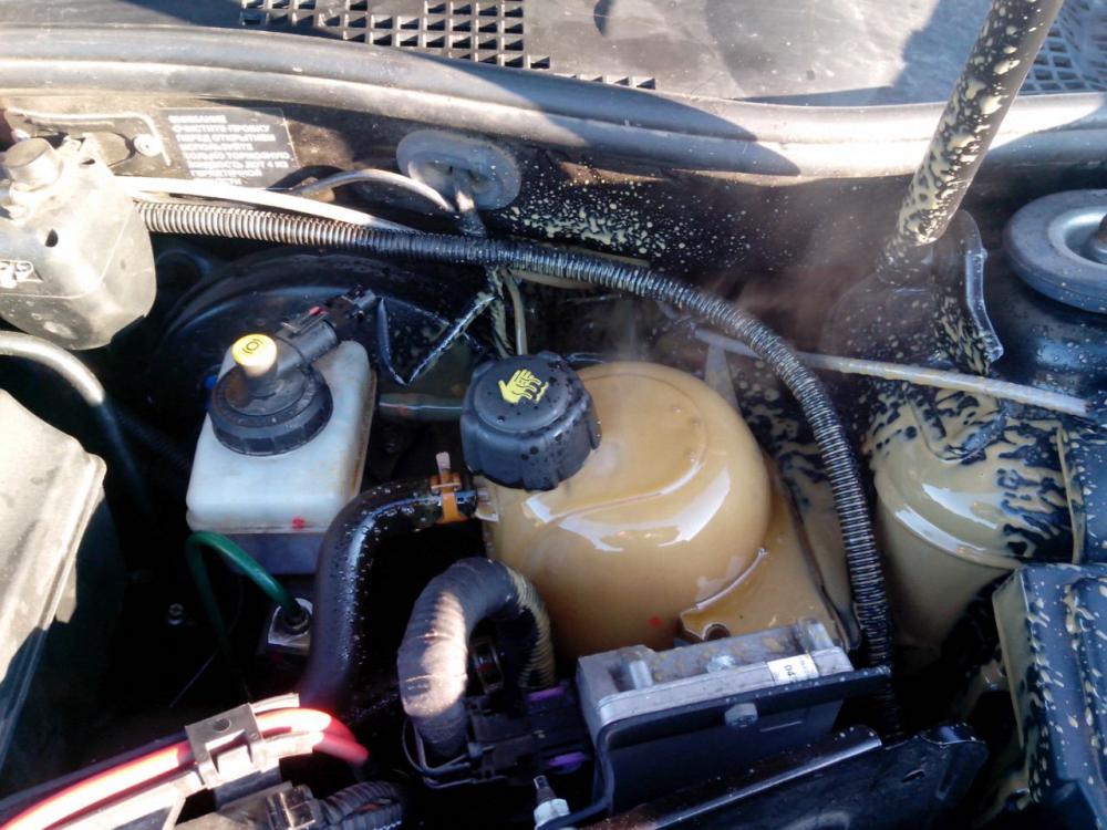

По умолчанию Масленная пленка в расширетельном бачке системы охлаждения.
Масляная пленка в расширительном бачке системы охлаждения.
Посты приведенные ниже, практически не редактировал.
Как я понял, данная ситуация касается только машин с двигателем 2.0.
Сообщение от KONTRudar
Внимание всем ГАЗированным!!!
Друзья, вот такая беда случилась с моей машинкой...
Начну с самого начала.
На пробеге 7000км. установил ГБО.
ТО по машине проходил по регламенту, как положено 15000-30000-45000 и т.д. сейчас пробег 48000км.
ТО по ГБО также регулярно проходил у тех же установщиков газа!
На пробеге около 42000 км в расширительном бачке стала появляться незначительная плёнка на поверхности жидкости, светло коричневого цвета (0.5-1 мм толщиной). Как только заметил впервые эту ситуацию, сразу вычерпал этот слой, подумав, что из под пробки как-то засасывало пыль или что-то ещё.
Затем, через пару тыщ км проверил, слой образовался вновь, но уже толщиной в палец!!!
На крайнем ТО в 45000 км официалы сказали, что это не беда, может жидкость почему-то начала сворачиваться, раскрутили на полную промывку системы охлаждения спец.средствами типа Hi-Gear и т.д. Решил не спорить, думаю пусть промоют, раз появляется эта эмульсия снова и снова.. Промыли, я радостный уехал... ещё тыщёнку км и хрень в бачке появилась опять! Но уже на 2.5-3см!!!!
Понимая, что дело не в свёртывании, я решил в ближайшее время на неделе, поехать к официалам опять и оставить автомобиль на установление причины по гарантии!!!
Что удивительно, на ТО сказали, что система была полностью забита, и абсолютно не циркулировала!!!, но температура двигателя, ни летом, ни осенью, ни зимой не повышалась выше положенных 4-х делений! Прогревался Дастер всегда уверенно, и ничего не намекало на предстоящий крах!
В прошлый вторник я решил поехать в Краснодар, к ОД, но за 190км. до дилера, температура движка впервые в жизни стала расти,
но никакой символ на приборке так и не загорелся! Я немедленно остановил машину, принял вправо на обочину и заглушил двиг. Под капотом что то хлопнуло, это была крышка расширительного бачка!
Картина предстала предомной ужасная!
Всё дымелось и хрипело!
Я тут же позвонил в Рено-Асистэнс (есть такой бесплатный сервис, в период гарантии), и вызвал эвакуатор. Приехали, буквально через два часа! погрузили авто и увезли к дилеру (г.Краснодар, Ключ-Авто).
Но когда открыли капот все сразу заявили, что случай не гарантийный, так как установлено ГБО!
Я сразу сказал, вы разберитесь сначала в причине, а потом заявляйте!
В общем, подписав все акты приёма-передачи, я, весь на нервах, уехал домой. А сегодня днём звонил менеджер по продажам (паренёк лет 25), и сообщил, что их эксперты установили, что хрень в охлаждающей жидкости - это моторное масло из движка!!! И что попало оно туда из-за некой испортившейся прокладки в некоем устройстве для охлаждения масла (в котором как раз и пересеклись масло и охлаждайка), я честно говоря о таком устройстве слышу в первый раз! И сказал, что официалы хотят признать порчу этой прокладки из-за работы двигателя на повышенных температурах из-за работы двигателя на газе!!!.
Я не эксперт, но хочется разобраться, может ли такая отговорка дилера быть правдивой? Неужели из-за работы движка на газе, появляются такие сверх-температуры, способные привести к таким последствиям?
Прошу откликнуться всех, кто так или иначе может помочь советом по данной ситуации!
Сейчас дилер суммирует итоговую цену по проводимым работам с моим Дастером (но ещё не озвучил), уверен ремонт будет стоить не малых денег, поэтому хочется понимать, стоит ли судиться с ними, и привлечь других экспертов, в том числе и по газу, для установления реальной причины поломки! Или всё же самостоятельное вмешательство в двиг, снимает с них всю ответственность за случившееся?
Кто что думает?

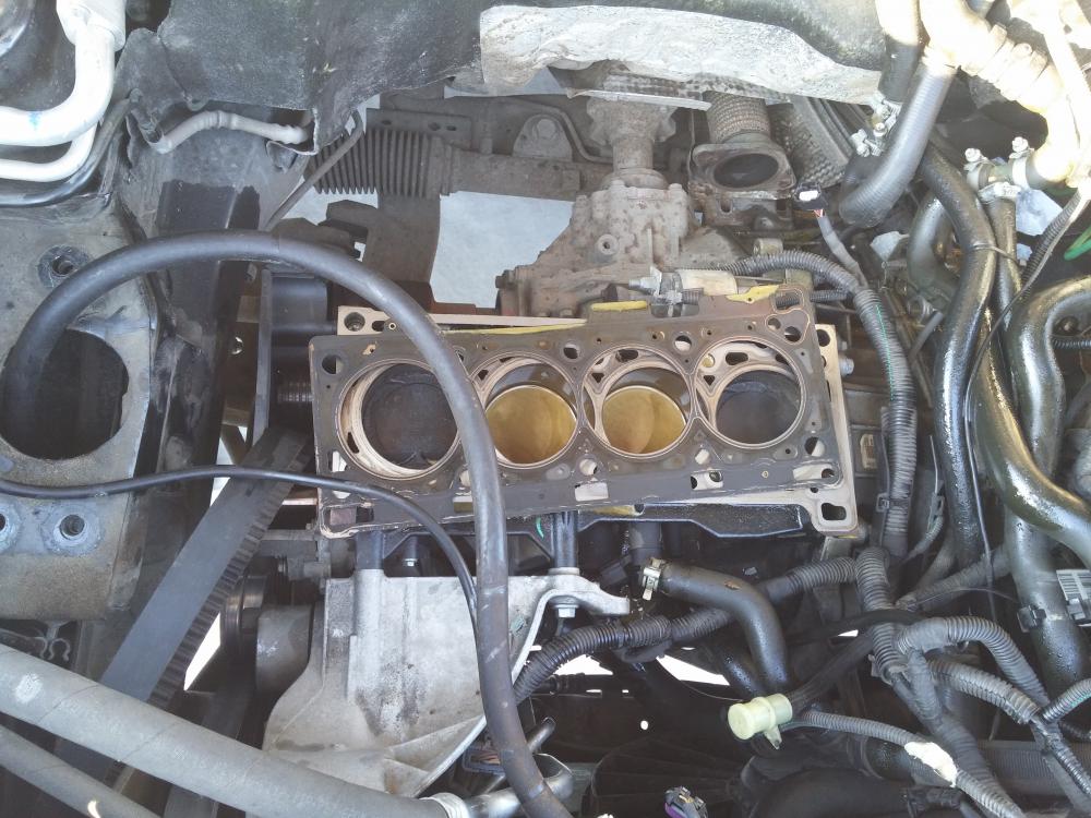

Эти ..., когда снимали голову, налили кучу той жижи (масло с охлаждайкой) в цилиндры!!!!!!!!!!!!!!!!!!!

Уже с неделю как полез глюк - спустя некоторое время после завода машины и начала движения (а именно - после достижения двигателем рабочей температуры ОЖ) вылезала "пила" (значок неисправности "электроники")
после чего:
а) обороты ХХ вырастали до 950-1000,
б) указатель температуры на приборке падал до 2-х черточек,
в) вентилятор охлаждения радиатора включался в непрерывный режим работы((
Сначала глюк вылезал только с утра, лечился перезапуском двигателя на очередном светофоре. Потом хрень начала случаться дважды в день, соответственно утром и вечером, я по будням только и езжу что на работу и с работы.
Сегодня с утра решил подключить в диагностический разъём ОБД-блюпуп-адаптер, купленный ранее в китае, дабы через приложение на смартфоне считать ошибку, и косяк сие как прочувствовал - проблема не разрешалась даже после перезапуска двигателя, а окно "чтения косяков ЭБУ" выдавало упоминаемую ранее в теме ошибку P0119:
При подъезде к АЗС помимо "пилы" загорелся ещё и "чек энжЫн", а прочтённая в ЭБУ ошибка стала "критично-красной":
Гугленье ошибки и анализ симптомов поведения автомобиля выявило очевидность некорректной работы датчика охлаждающей жидкости, телефонная "консультация" с Игорем ака Ку6ик так же указывает на необходимость как минимум замены оного, а там дальше видно будет...
Засим сиюминутно изучаю оффлайн-рынок запчастей в поисках наличия и возможности оперативного приобретения аналога оригинального датчика ОЖ, партнамбер которого определён каталогами как 8200561449 или 226306024R. Щас найду, поеду куплю и надо менять. Менять буду либо сам, либо попробую попасть на "приём" к мастерам Логан-Гаража на Буракова (ибо самому чот холодно под дождём колупаться под капотом((().
Вариант от Аким
У меня зимой подобное происходило, датчик температуры ОЖ оказался исправен,
Причина: просто провода, идущие на его штекер, были сильно натянуты и на холодном-горячем двигателе менялось их натяжение и был плохой контакт.
Устранение: Проводку подвязали пластиковым хомутом, чтобы не была так натянута и все прошло

По умолчанию Не работает сигнал (клаксон) - ремонт левого подрулевого переключателя
Итак, начнем описание.
Как-то стал замечать, что сигнал не всегда работает...
Т.е. при включенном поворотнике вправо - работает,
в среднем положении - иногда,
при включенном левом поворотнике - не работает.
ОПИСАНИЕ НЕИСПРАВНОСТИ
1. Выкручиваем два самореза из кожуха рулевой колонки, расположенные снизу за рулевым колесом (рулем).
Для этого нам понадобится ключ Торкс-15.
Снимаем верхнюю накладку рулевой колонки, далее снимаем нижнюю.

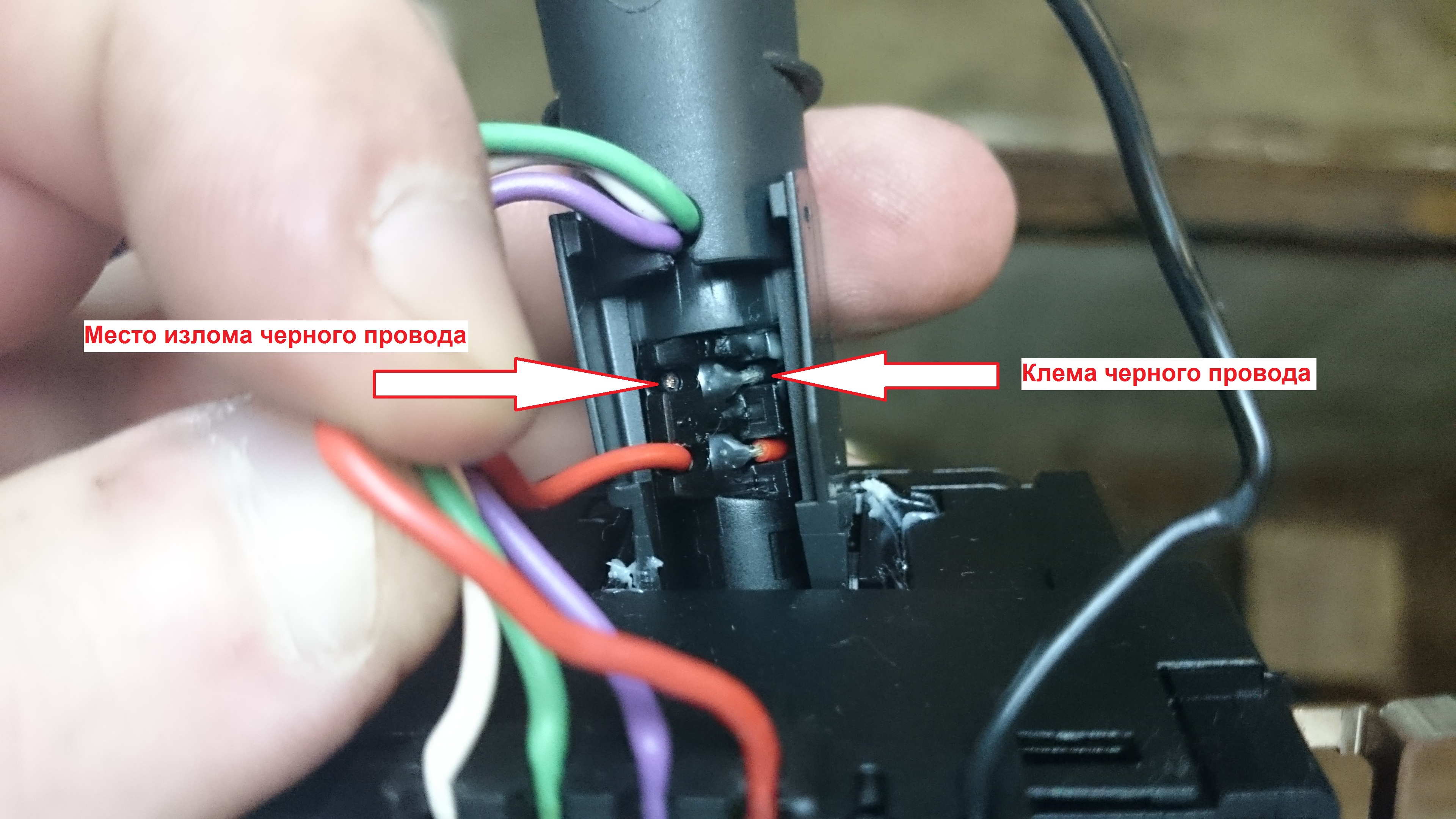

Поддеваем рукой провода от левого подрулевого переключателя и видим, что оторван черный провод.
Предполагаем, что причина именно в этом.
Т.к. заглянуть за переключатель не удается, применим технические новинки, а именно смартфон.
Заводим смарт за переключатель и фотографируем необходимую нам область.
Вот что мы видим - действительно черный провод оторван, красный пока еще на месте.
Итак, мы определили, что неисправность сигнала связана с переламыванием провода, идущего к клеммам сигнала в сердечнике подрулевого переключателя.
СПРАВКА: клеммы подрулевого переключателя располагаются на вращающемся на 45-50 градусов сердечнике, а вращение происходит при включении и выключении габаритных огней и ближнего света.
ПРОИЗВОДСТВО РАБОТ. Часть 1 - разборка

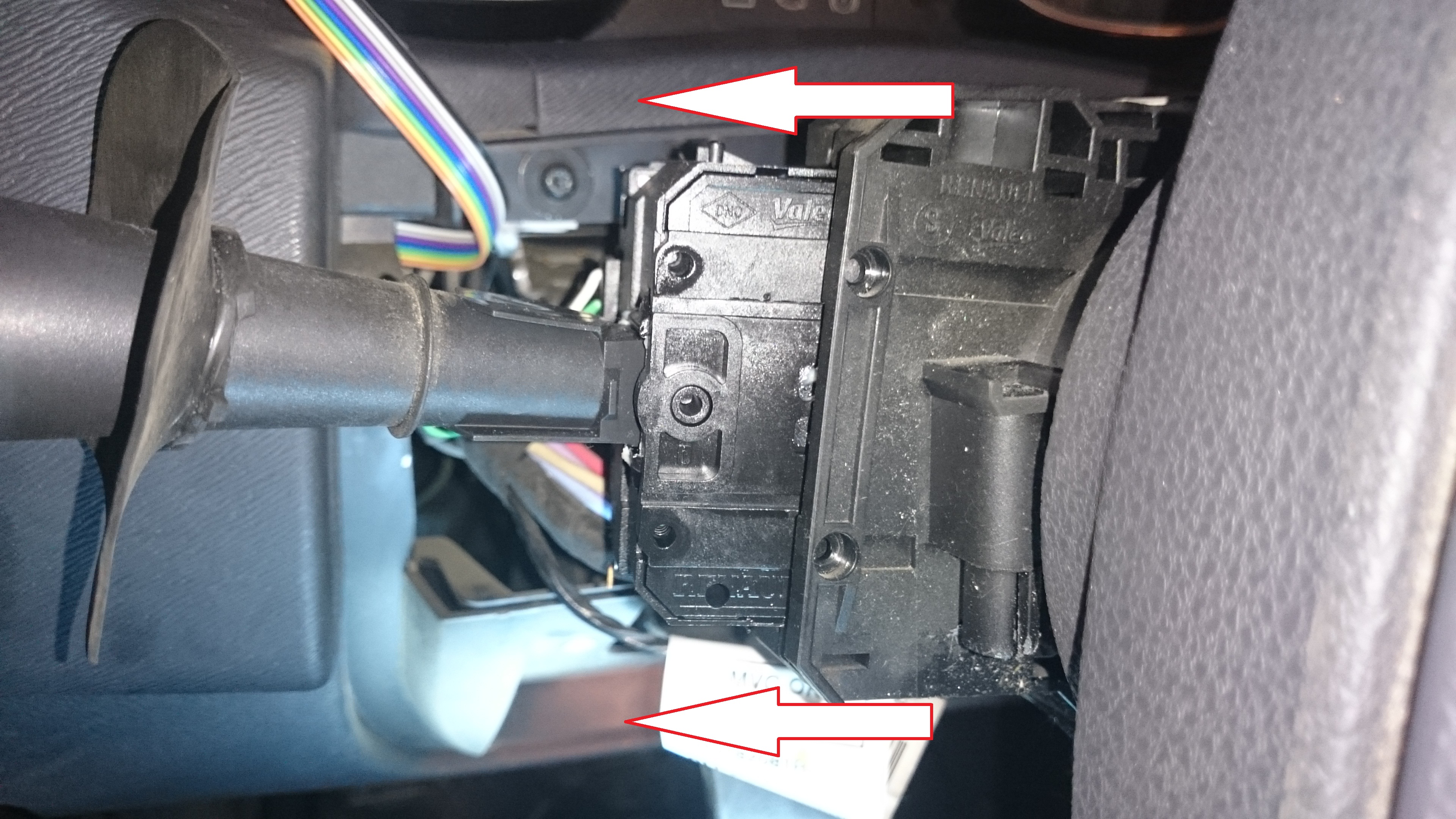

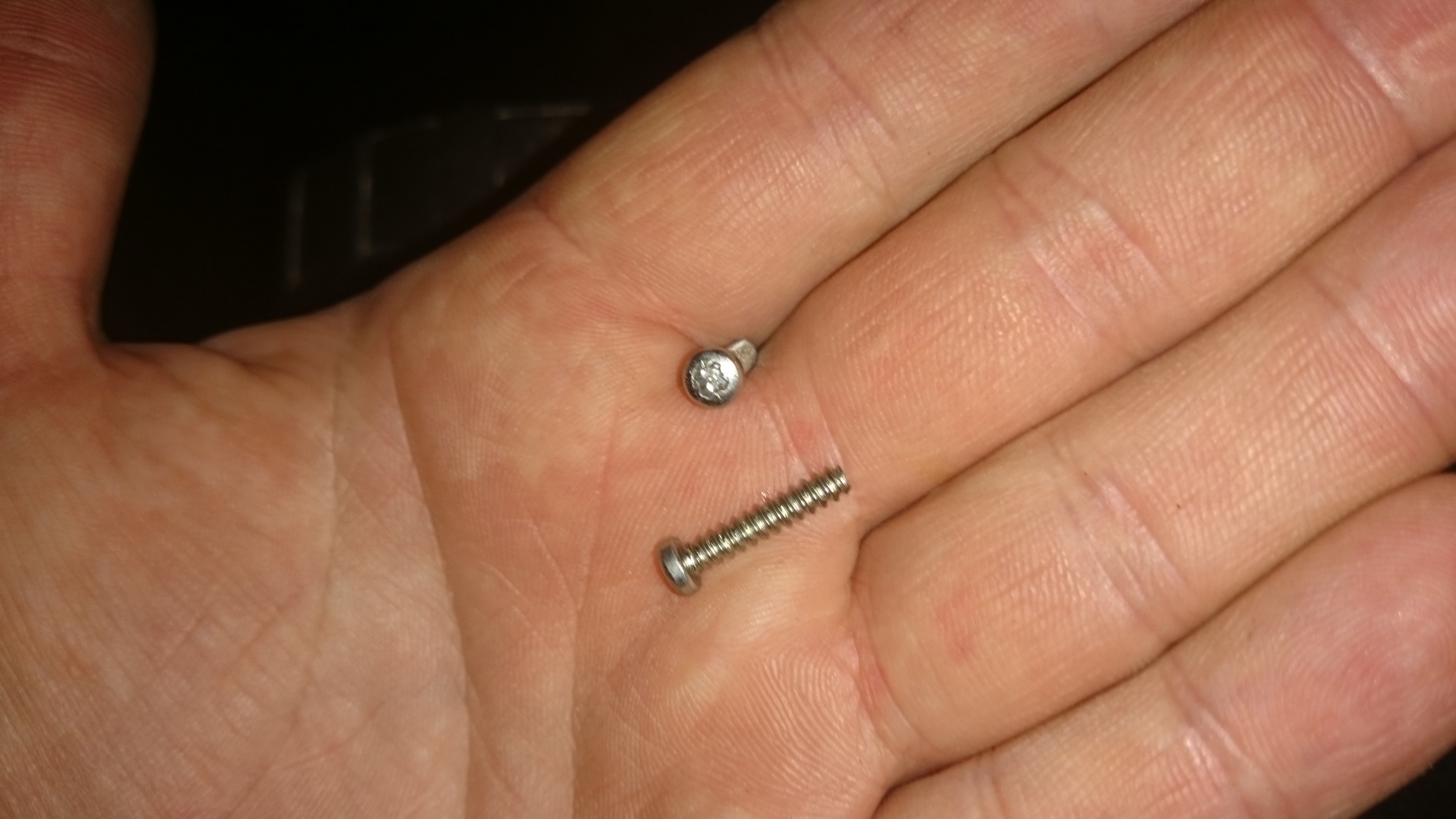

Вначале выворачиваем руль влево на 90 градусов и видим два самореза под крестовую отвертку
выворачиваем их
когда саморезы в руке ...
сдвигаем переключатель горизонтально влево

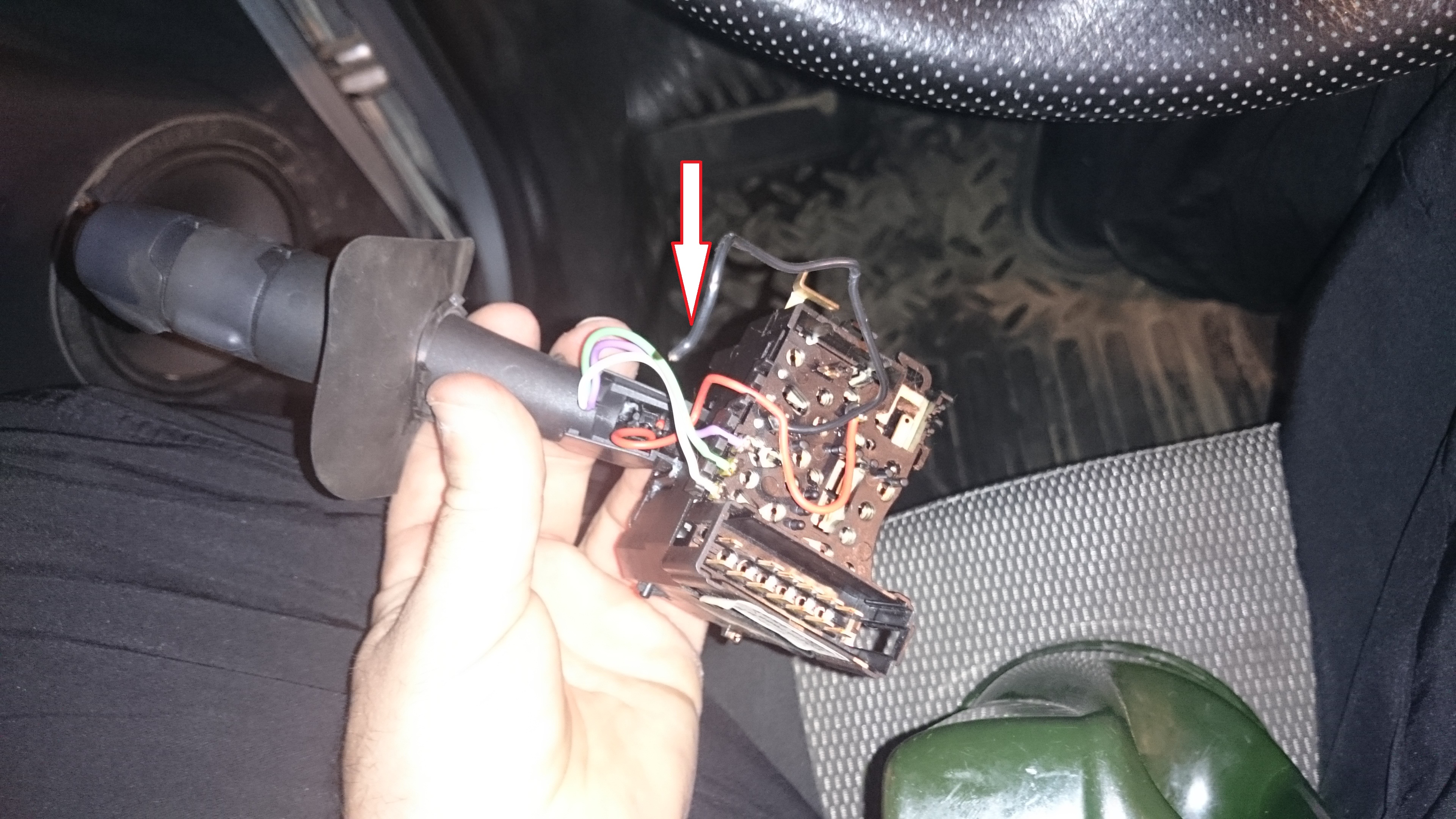

и вот он у нас в руке висит на проводах

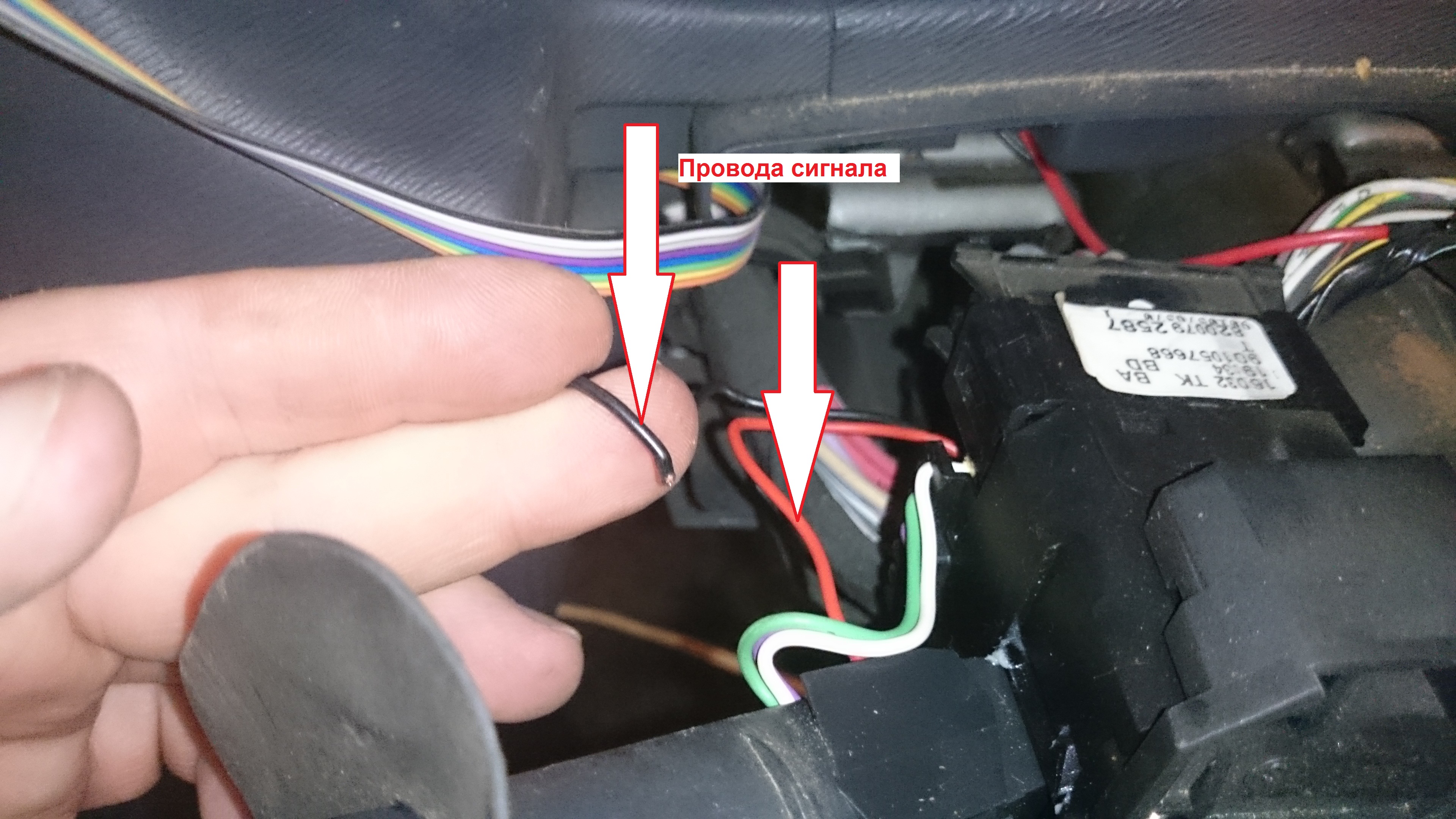

отсоединяем колодку
и видим наш переломанный оторванный провод черного цвета

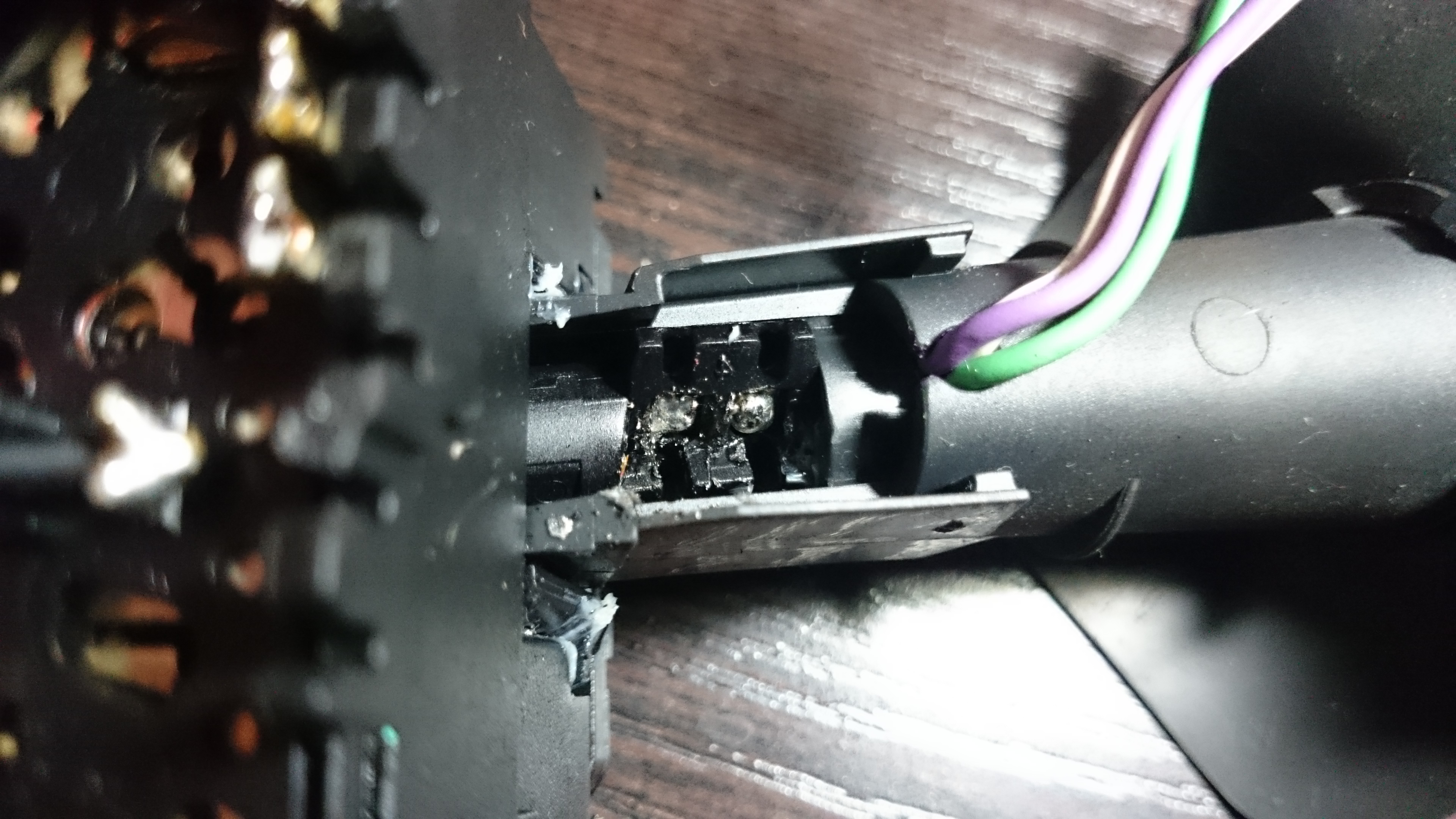

проворачиваем сердечник против часовой стрелки и видим остатки черного провода, продетые внутри вокруг сердечника.

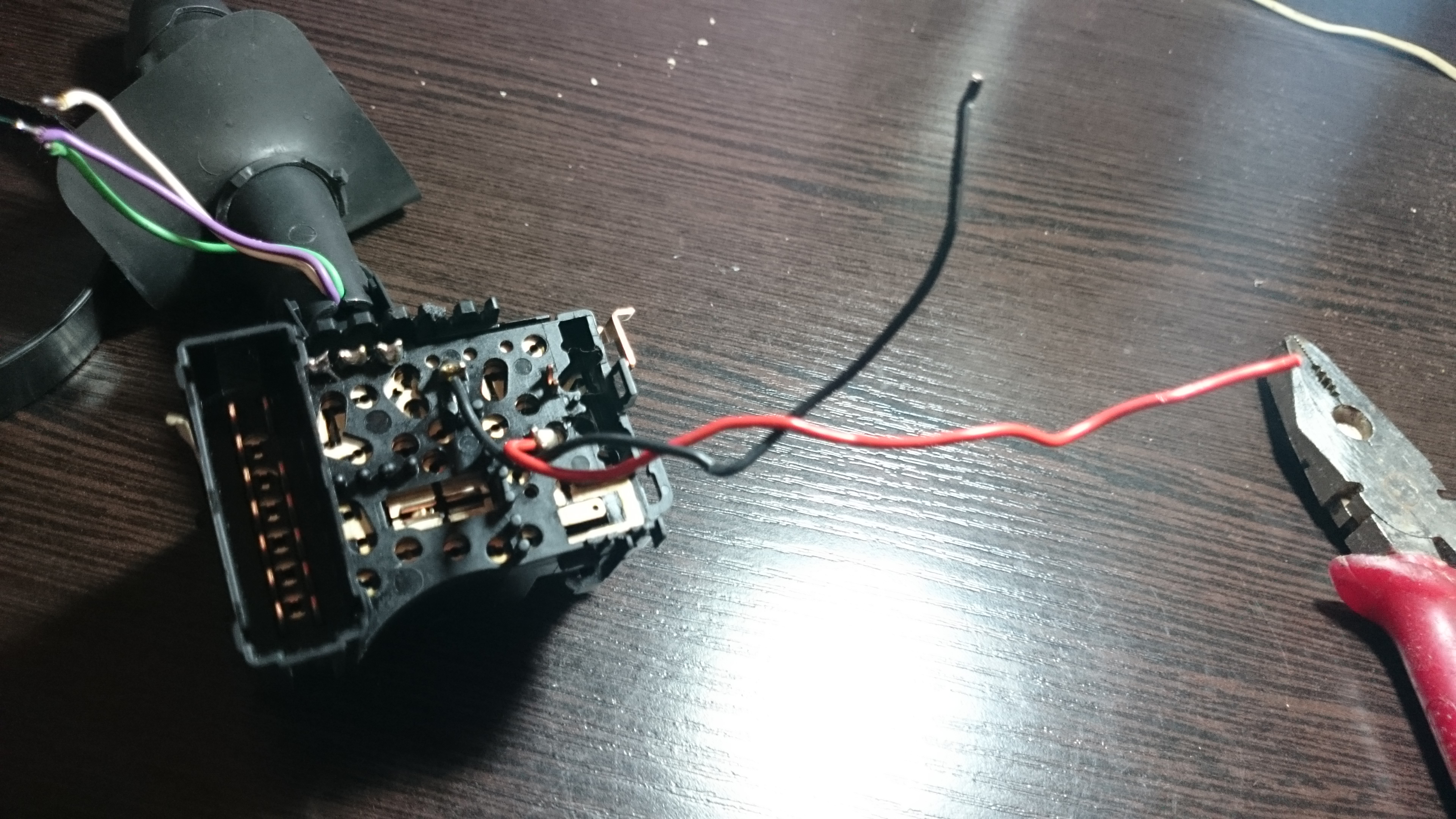

Зачищаю черный провод, тут подходит сосед по гаражу и повествует мне историю чудесного излечения сигнала в Логане отца.
Так вот самое главное, что нужно точно делать в этой ситуации - это заменить штатные красный и черный провода на провод многожильный гибкий термостойкий с фторопластовой изоляцией (МГТФ). Это уже наверняка навечно!!!
А т.к. в моем гараже и у соседа данного провода не оказалось, то заворачиваем переключатель в газетку и с неспокойной совестью идем домой.
Прощаясь с Дуськой, видим такую картину
ПРОИЗВОДСТВО РАБОТ. Часть 2 - устранение неисправности

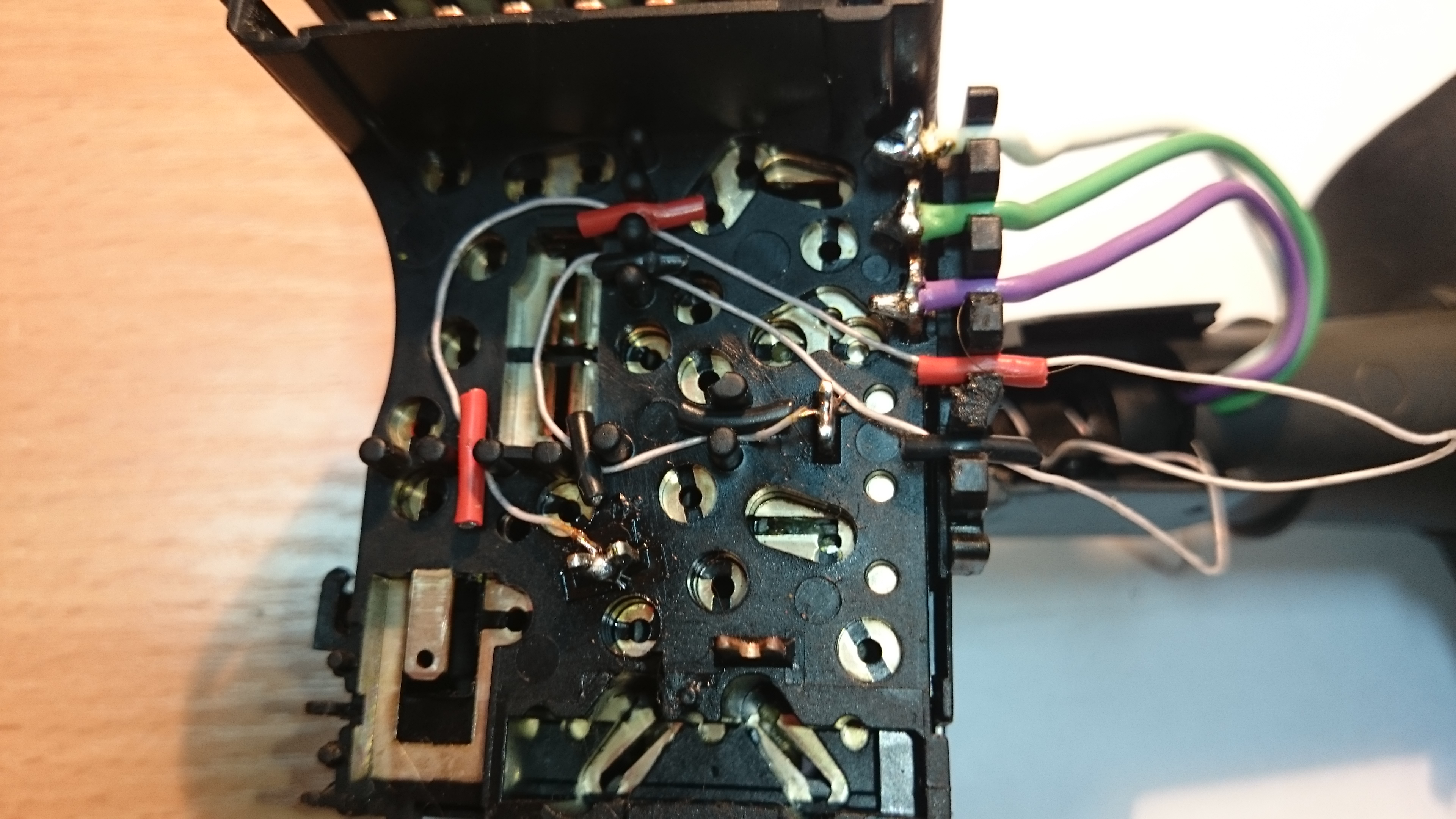

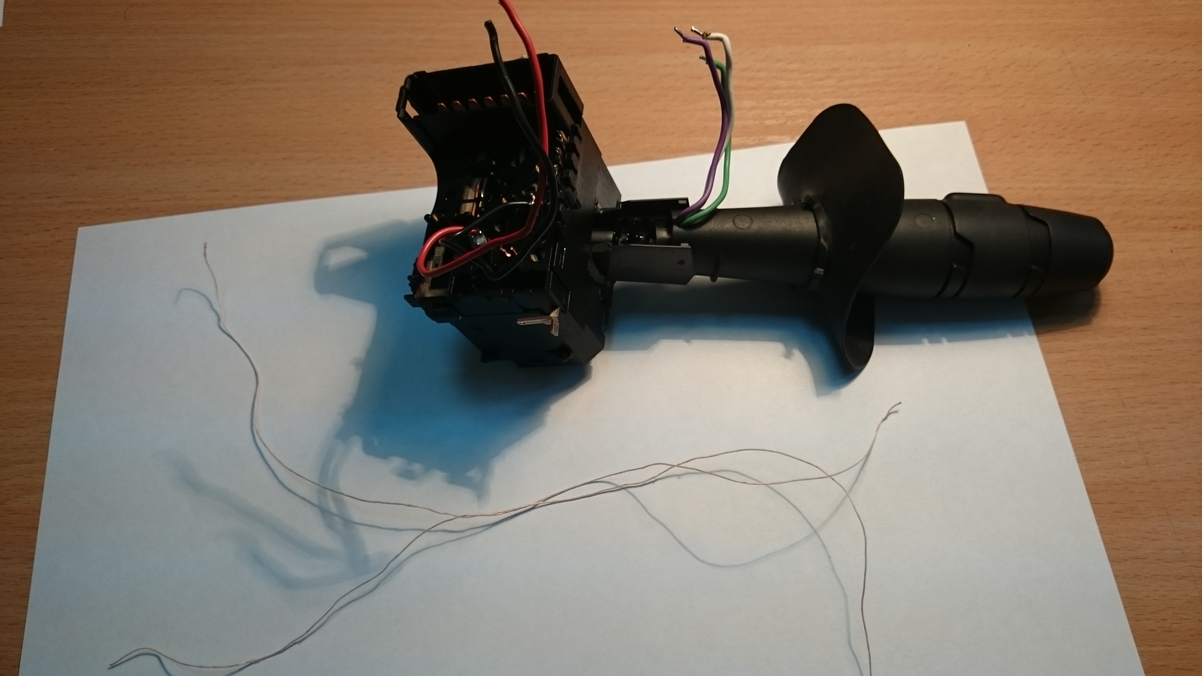

Приходим домой, кладем наш переключатель на стол и фотографируем (или записываем) расположение проводов на клемах. При помощи пинцета и паяльника отпаиваем вначале остальные три провода, идущие к передним ПТФ и заднему ПТФ (чтобы не мешали), затем удаляем остатки черного провода и красный провод.

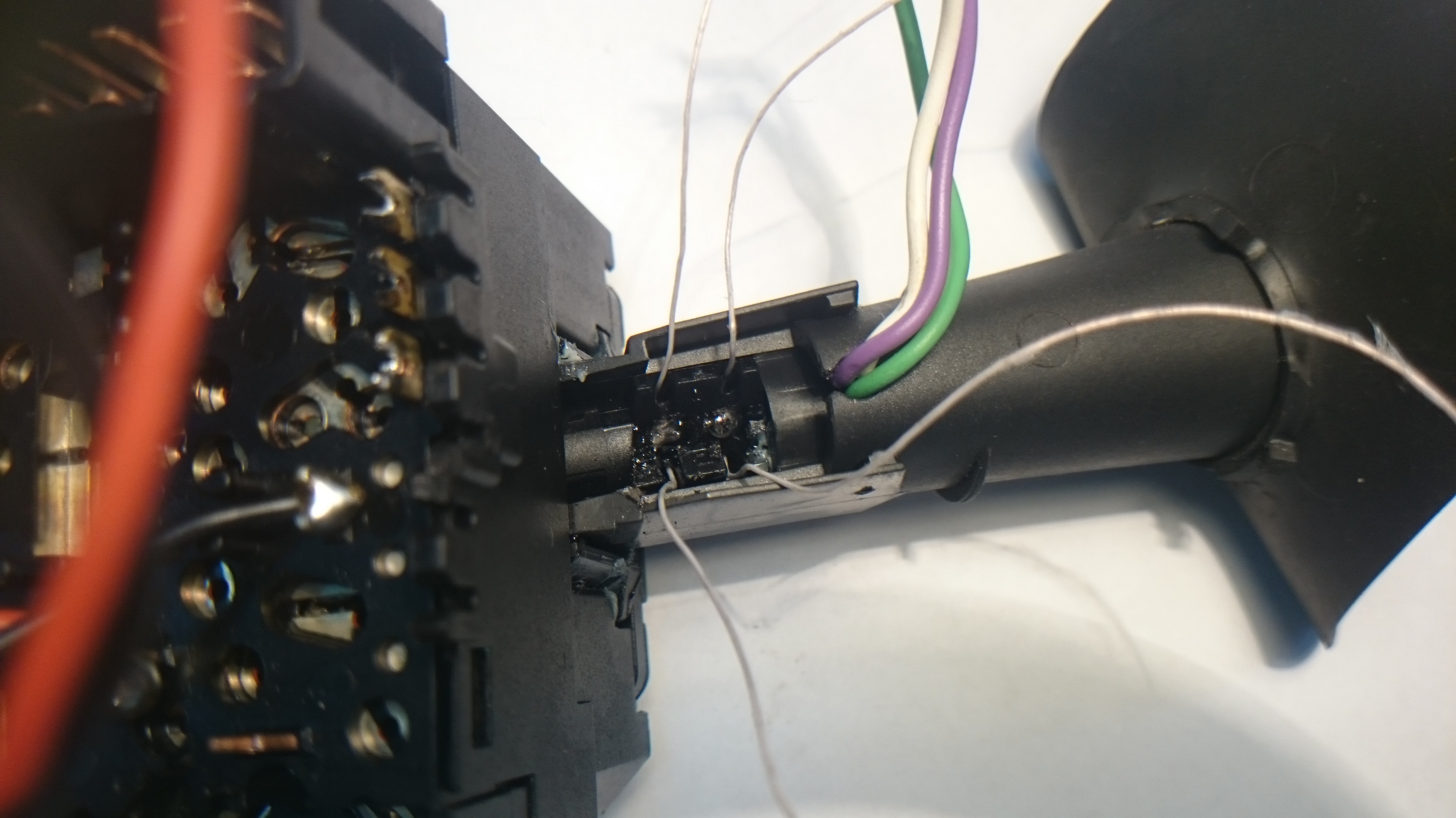

Берем два провода МГТФ длиной 5-7 см,
ВНИМАНИЕ! ПРОВОДА МГТФ ВНАЧАЛЕ НЕ ЗАЧИЩАЕМ И НЕ ОБЛУЖИВАЕМ!!!
Вначале провода продеваем вокруг сердечника и выводим концы проводов с другой стороны
Вот теперь зачищаем, облуживаем и ...
припаиваем провода к клеммным площадкам
Припаиваем на свои места остальные провода

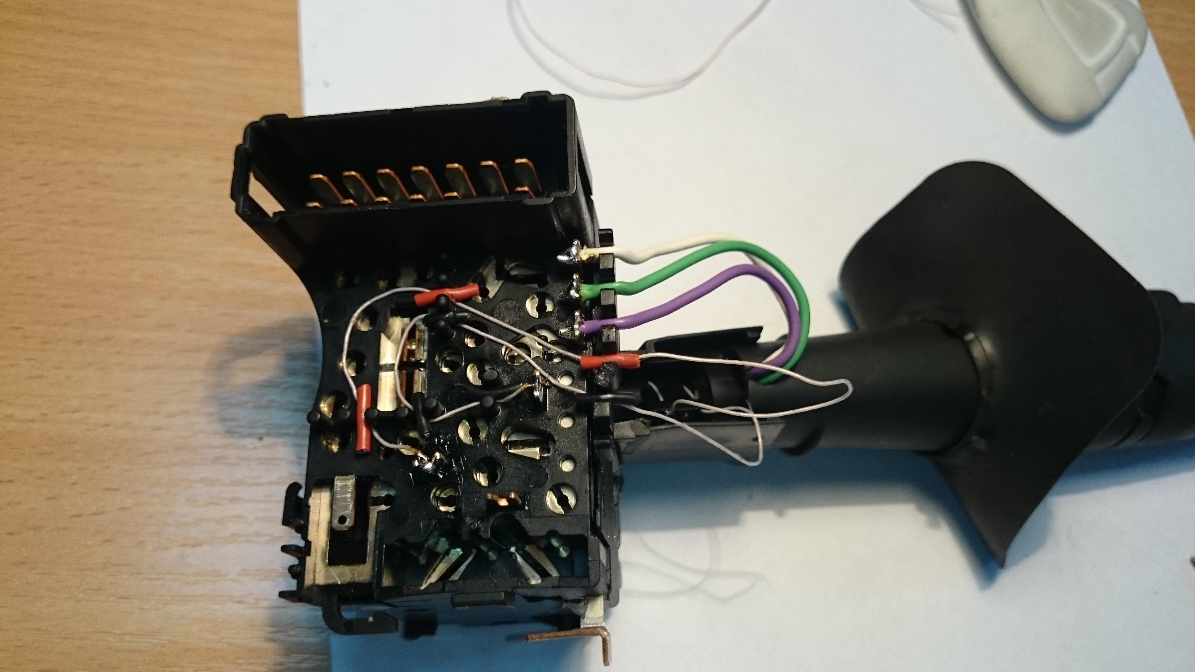

а так как провода МГТФ тоньше штатных и не держатся в посадочных местах, то используем наши штатные провода, предварительно порезав их на кусочки по 3-4 мм. Итак данными отрезочками штатных проводов прижимаем провода МГТФ в посадочных местах.
Итог работы выглядит вот так
Описывать обратную установку не буду, однако обращу внимание на один момент в сборке кожуха рулевой колонки -
сначала устанавливаем нижний кожух рулевой колонки, при этом саморезы крепления кожуха необходимо направить в отверстия кронштейна рулевой колонки сразу, т.к. потом будет проблематично попасть в данные отверстия, направляя саморезы Торксом...
Спасибо за внимание!

1. Хорошая свеча.
2. Перелив топлива.
3. Недолив топлива.
4. Плохое топливо .
5. Длительный простой.
6. Не работает цилиндр.
7. Свеча не исправна.
8. Неисправность поршневой (поршневая под замену).
