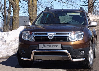

Кенгурятник, все ЗА и ПРОТИВ. Подскажите за такие кенгурятники будет ГИБДД придираться???????????

С этими кенгуринами надо Дастер лифтовать см на 5,съедают они и геометрию,и клиренс...

клиренса мне и того, что останется хватит. Больше склоняюсь к 3 варианту. что подскажете????
Старый 19.01.2013, 18:07   #5
Сообщений: 3,076
если они не сертифицированы, то да.
а они не могут быть сертифицированы.
запрещены у нас выступающие от плоскости бампера металлические части.

Подходящий вариант. И клиренс не уменьшает.

мне вот этот понравился Индийский)))

громоздко ИМХО
Старый 12.12.2013, 21:50   #9
Без придирок ГИБДД бразильский вариант проходит, ну и Карт пока ещё ваяяет
Старый 13.12.2013, 07:45   #10
Сообщений: 3,076
а почему индийский не проходит?
я не вижу выступающих металлических частей.
он похоже пластиковый.
Старый 13.12.2013, 09:47   #11
Индийский дюже страшный. Я бы себе такой не поставил.
Ну а у кого фломастеры другие, почему бы и нет.

Это не индийский кенгурин, а турецкий с мягким полиуретановым покрытием. Турция лидер по производству таких девайсов. Вот нагуглил. не сочтите за рекламу. http://www.auto-m.ru/catalog/detail/95/5831639

Мужики !! Давайте вспомним почему запретили кенгурятники !! При ударе кенгуром человек получает более существенные травмы. Вот наши законодрочилки и придумали, типо нету сертификации !! У меня на Ниве стоял полицейский кенгур !! Крутой с прорезинеными дугами, ни один Гаец не придерался !!! А придраться можно и ко столбу ! " Ни там стоишь, ни туда светишь " ))) Какой ставить - всё равно, главное чтоб эстетично смотрелся! А по закону они все под запретом. В старые времена даже был закон о переделках авто не предусмотренных заводом изготовителем !!! По ниму и добавочные прокладки под ГЦ на 76 бензин были противозаконные !
И после этих слов все еще есть желание их ставить? Типа круто?
А детей они вообще убивают.
Старый 13.12.2013, 20:38   #15
Не, ну тут ты не прав. Всё чётко расписано в техническом регламенте "О безопасности колесных транспортных средств":
II. Требования к безопасности объектов технического регулирования
6. Запрещается установка на транспортные средства категорий М1 и N1, включая транспортные средства повышенной
проходимости (категория G), выступающих вперед частей конструкции, крепящихся к бамперу или другим элементам
передней части транспортного средства, изготавливаемых из стали или других материалов с аналогичными характеристиками.
Данное требование не распространяется на металлические решетки массой менее 0,5 кг, редназначенные для защиты только фар.
То есть из пластика вполне можно ставить.
