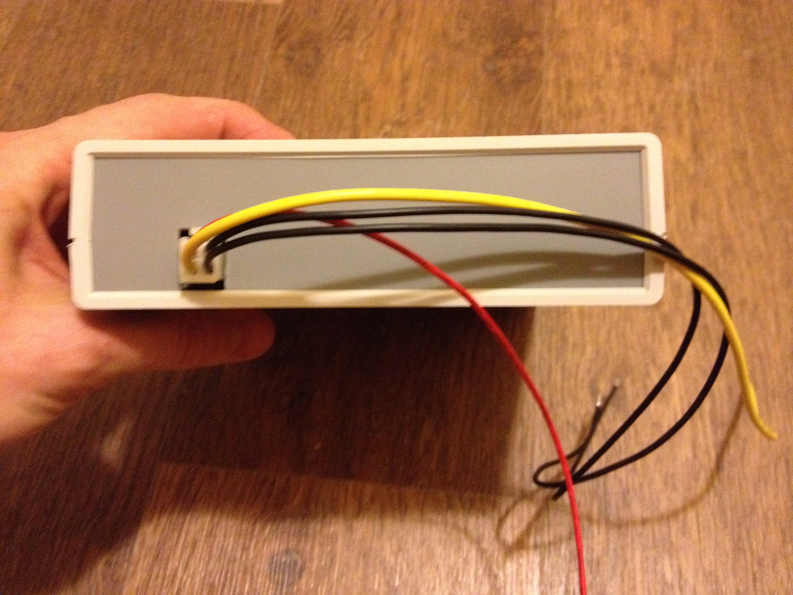

Сегодня сделал плавную автоматическую регулировку яркости (точнее подсветки) монитора. Пока все спаяно грубовато, чуть позже поаккуратнее сделаю.
Контроллер монитора дорабатывать на придется, все монтируется на кабель ЛВДС монитора. Фотодатчик будет на проводе для того чтобы его втащить под лобовик. Никакого дополнительного питания для микроконтроллера подводить не нужно.
Снимал телефоном, который сам регулирует яркость видеосъемки - поэтому немного искажает и цвета и диапазон регулировки яркости монитора.
