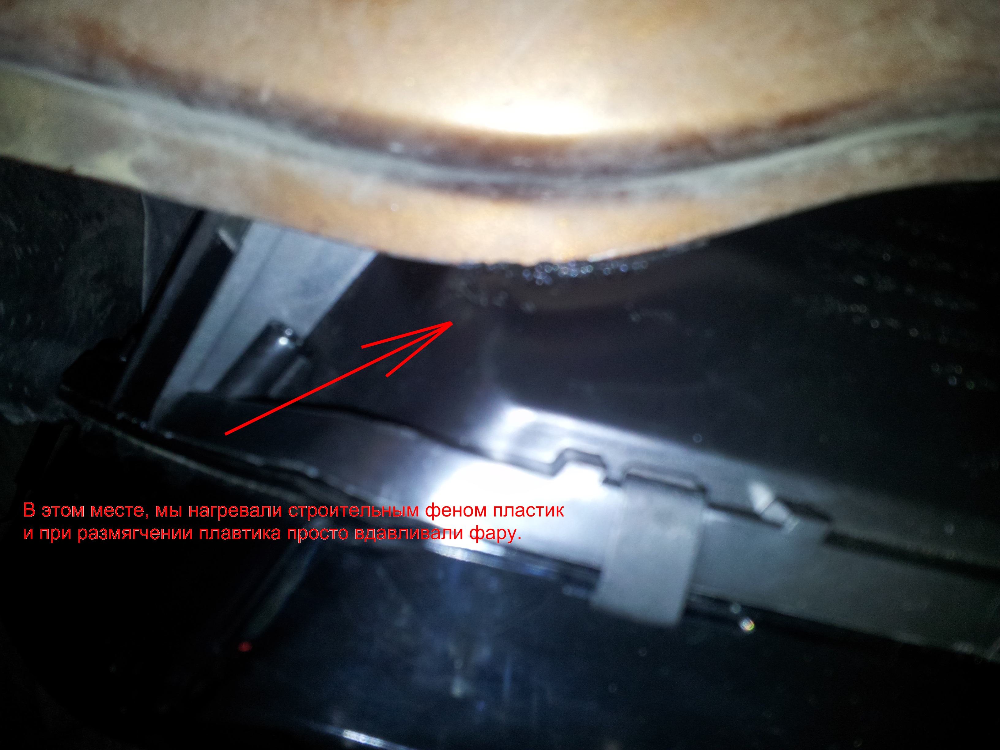

Старый 20.06.2014, 10:49   #11
brotherhood
Регистрация: 26.08.2013
Сообщений: 38
brotherhood
Обещанные фото)

Старый 20.06.2014, 11:08   #12
Сообщений: 3,081
здорово.
а куда теперь светят фары?
Старый 20.06.2014, 11:16   #13
