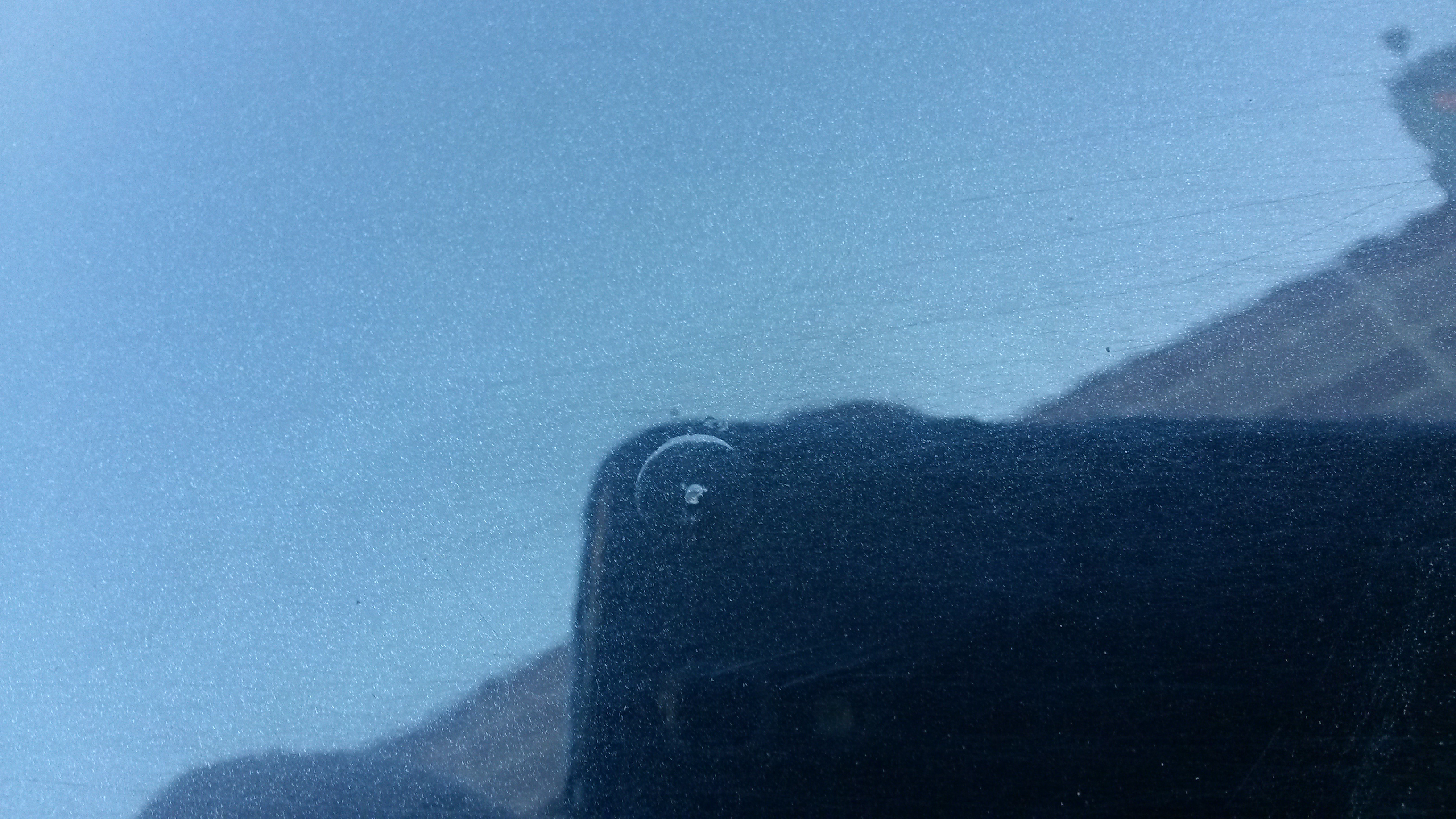

Нашел на крышке багажника еще один очаг коррозии Пузырь,слева от знака рено
