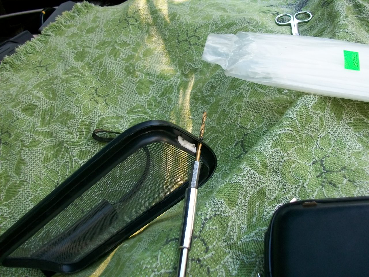

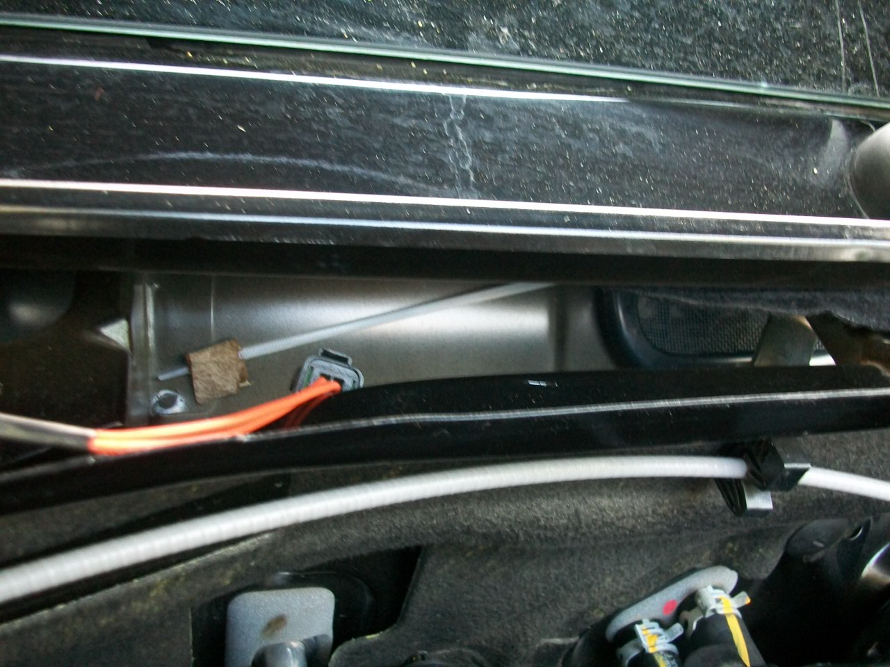

Установил себе сетку. Надо ставить загнутой частью вперёд (к бамперу). имхо.
Прикрепил хомутик, чтобы можно было вытащить сетку и почистить. Кончик хомутика на липучке, чтобы не "дрынчал".

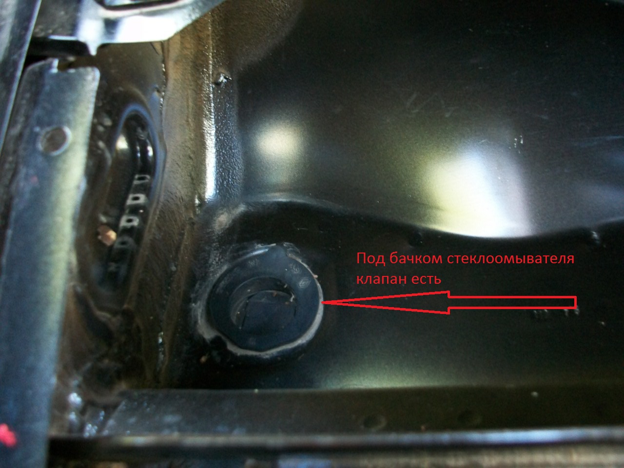

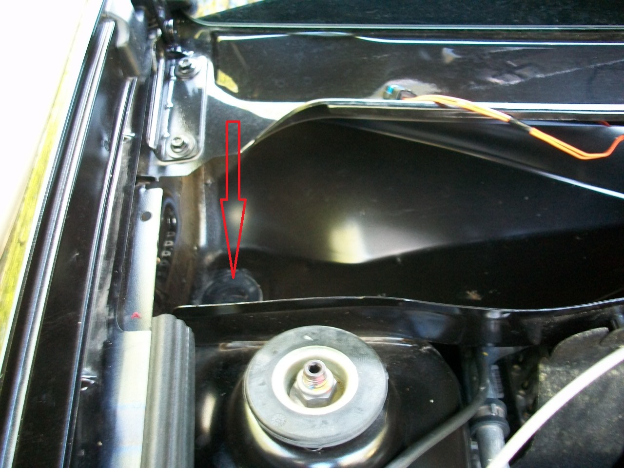

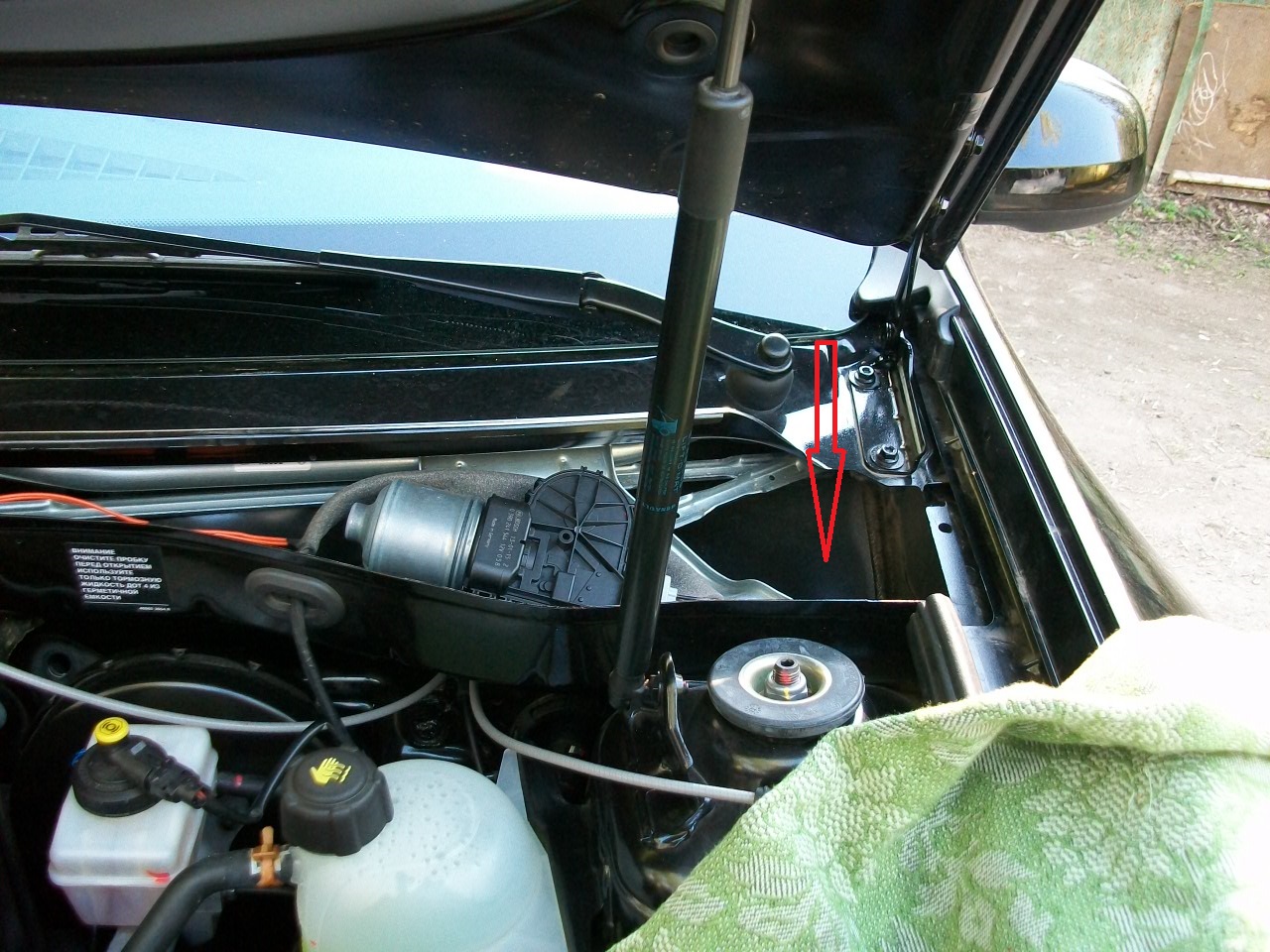

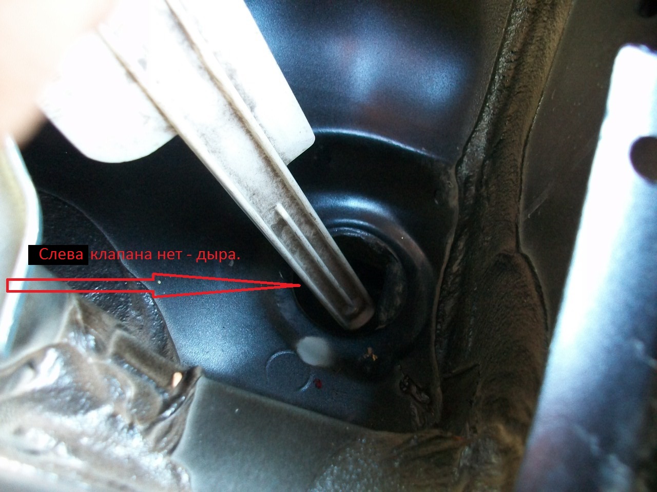

Есть вопрос... После снятия защитных решёток (над бочком и мотор-редуктором) и бачка. Справа (под бачком) есть дренажный клапан, слева нет. Должно быть два клапана или один? (Разбирал первый раз, завод не довесил?)
Если кто то будет разбирать обратите внимание, отпишитесь. Если их два - может кто-то сможет подсказать каталожный номер для заказа.
