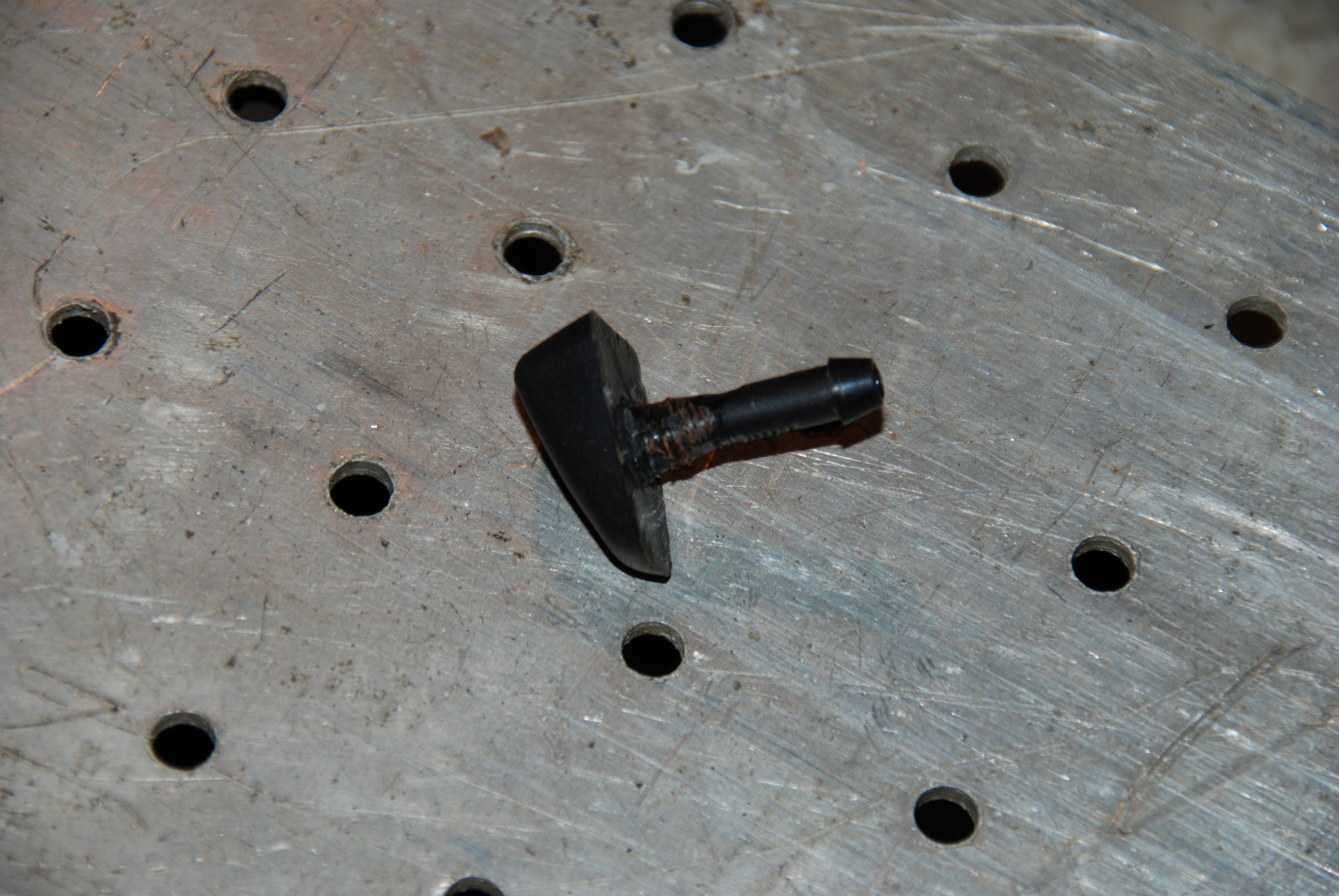

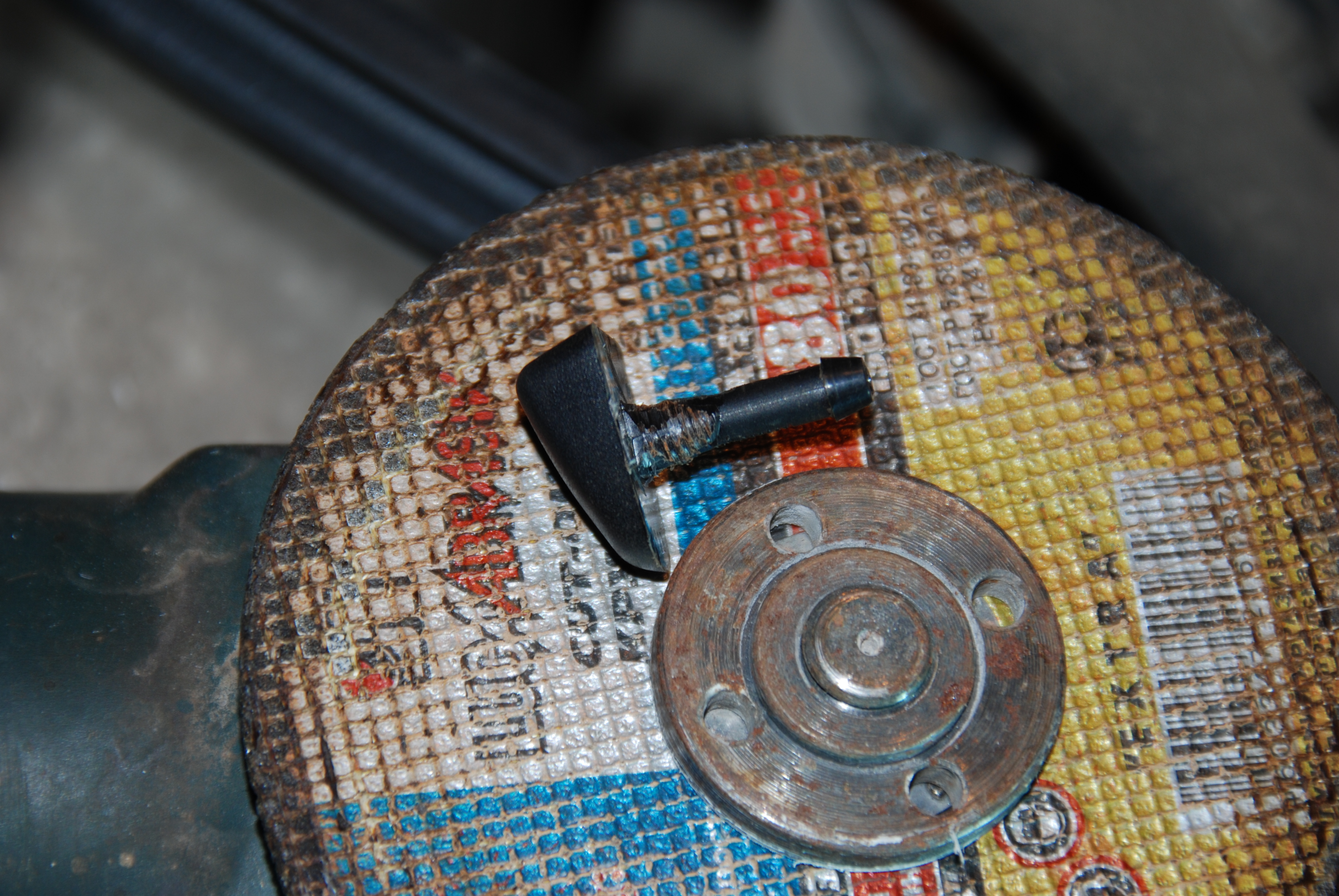

Занялся ремонтом потому что усики форсунок толком не держали.
Выглядело это так:
После демонтажа форсунок, я подточил грани болгаркой (на малых оборотах).
После того, как грани приняли форму цилиндра, навернул гайку М8

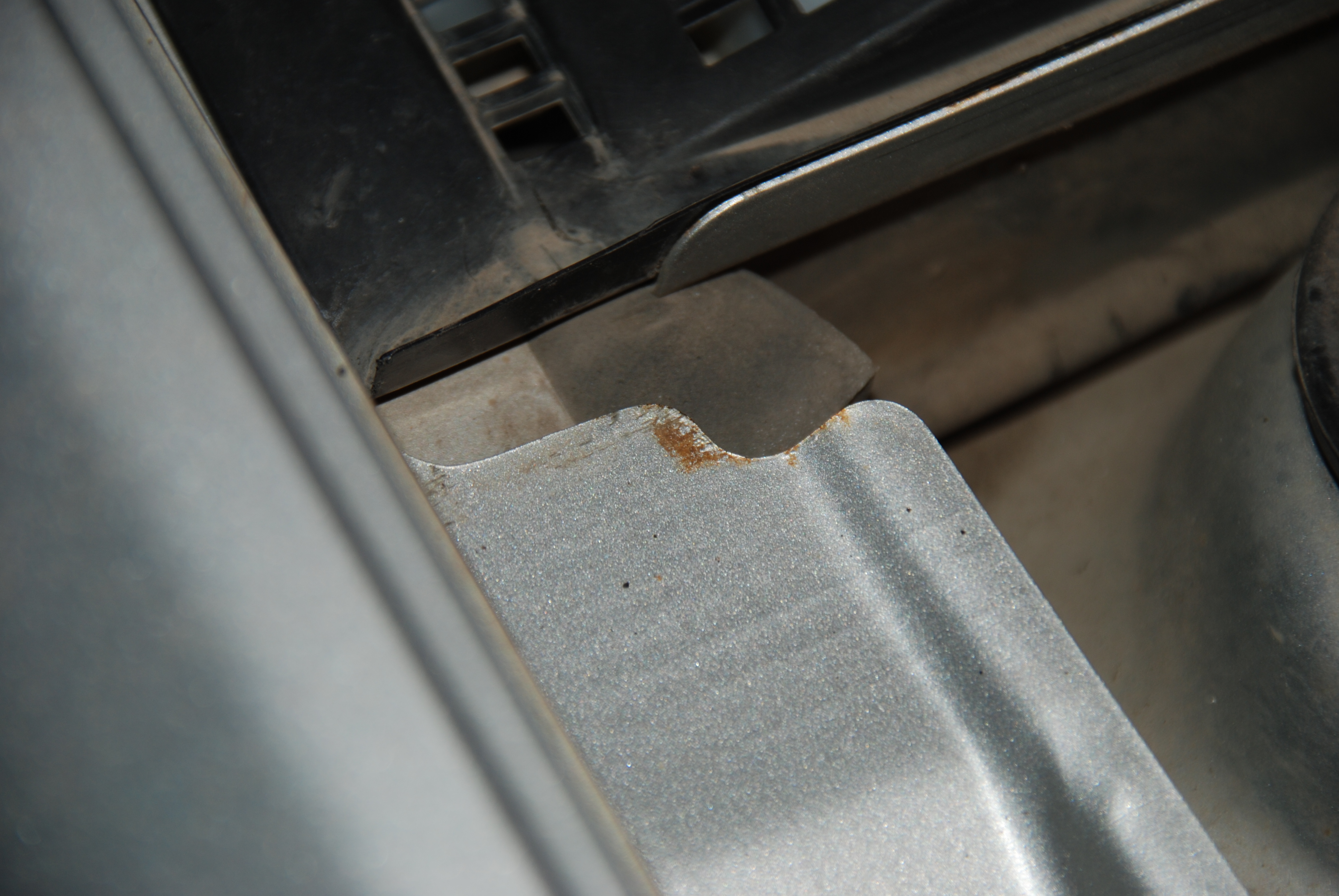

Подробно показываю и рассказываю, т.к. до этого все советы в бортовиках были очень короткие: "Чтобы металл гайки не соприкасался с металлом капота и не образовывалась ржавчина заменяем металлическую шайбу на не металлическую".

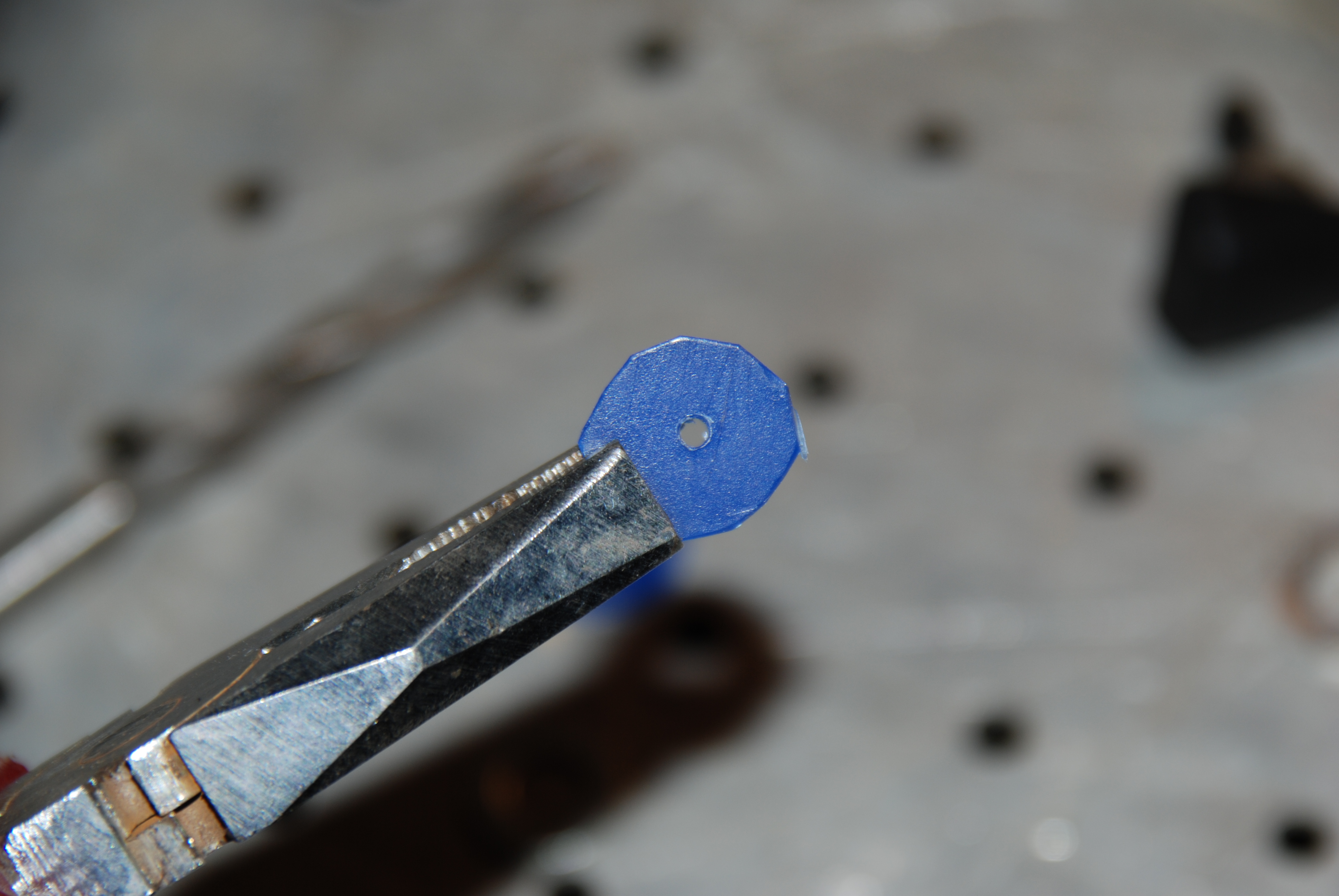

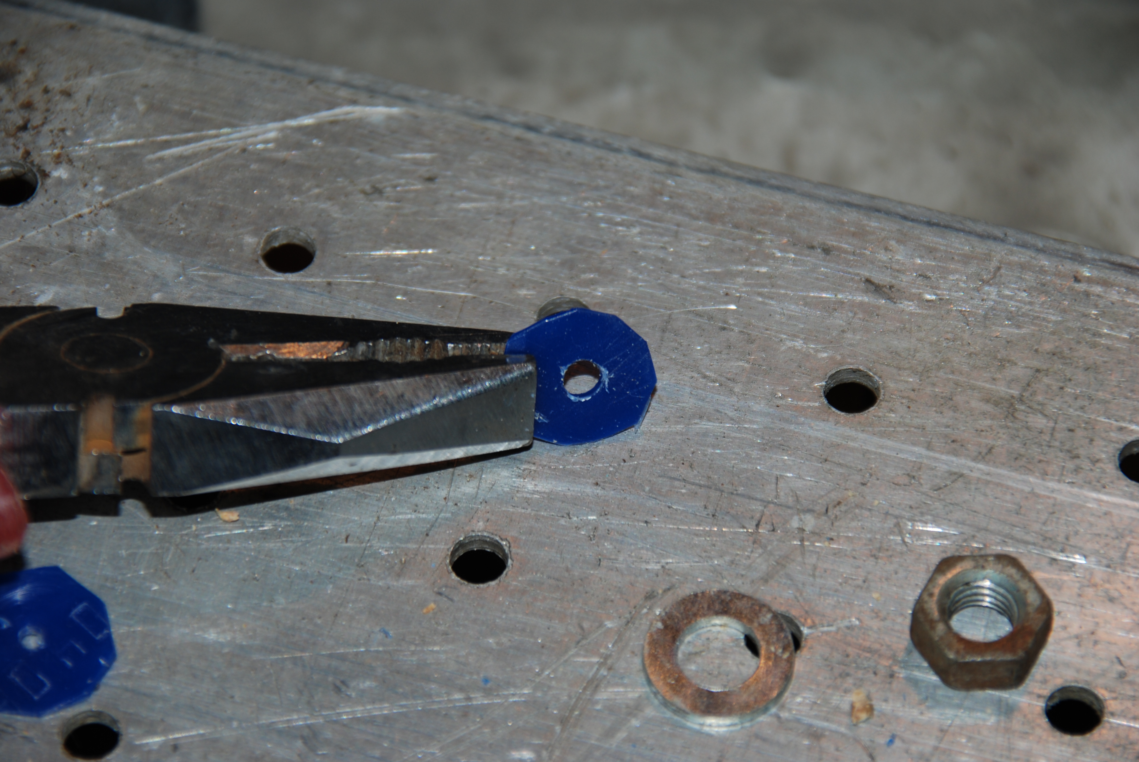

Далее мы при помощи дрели, в мое случае шуруповерта, будем проделывать в наших пятачках отверстия.
Сначала берем тоненькое сверло (~2мм), пятачок удерживаем пассатижами (пальцами не удержать), тонким сверлом надавливаем на центр и на малых оборотах сверлим отверстие.
Должно получиться вот так:
Далее сверлим сверлом на 4-5мм и далее уже на 8-9мм
С помощью канцелярского ножа обрабатываем края отверстия
В итоге у нас получается вот так
