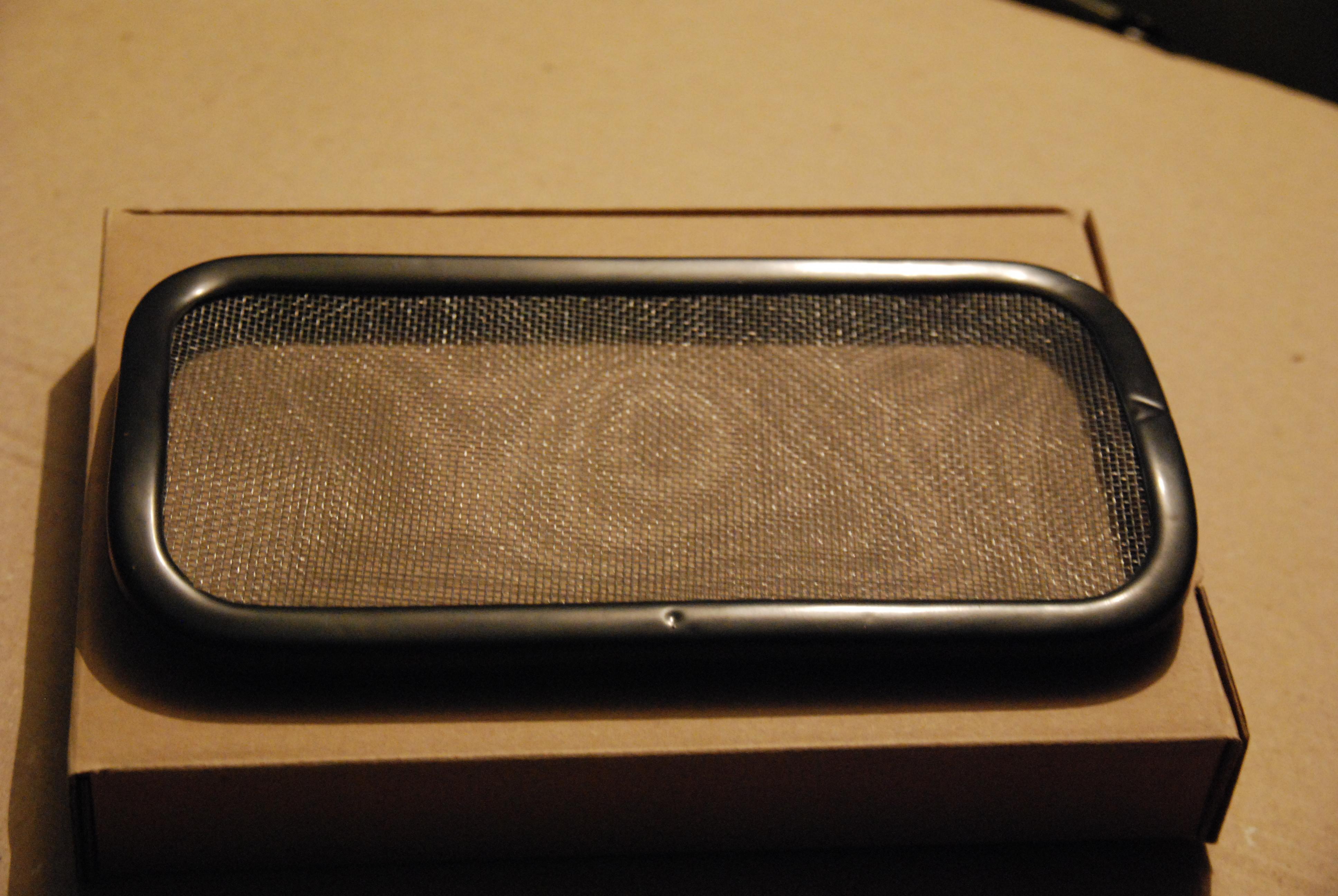

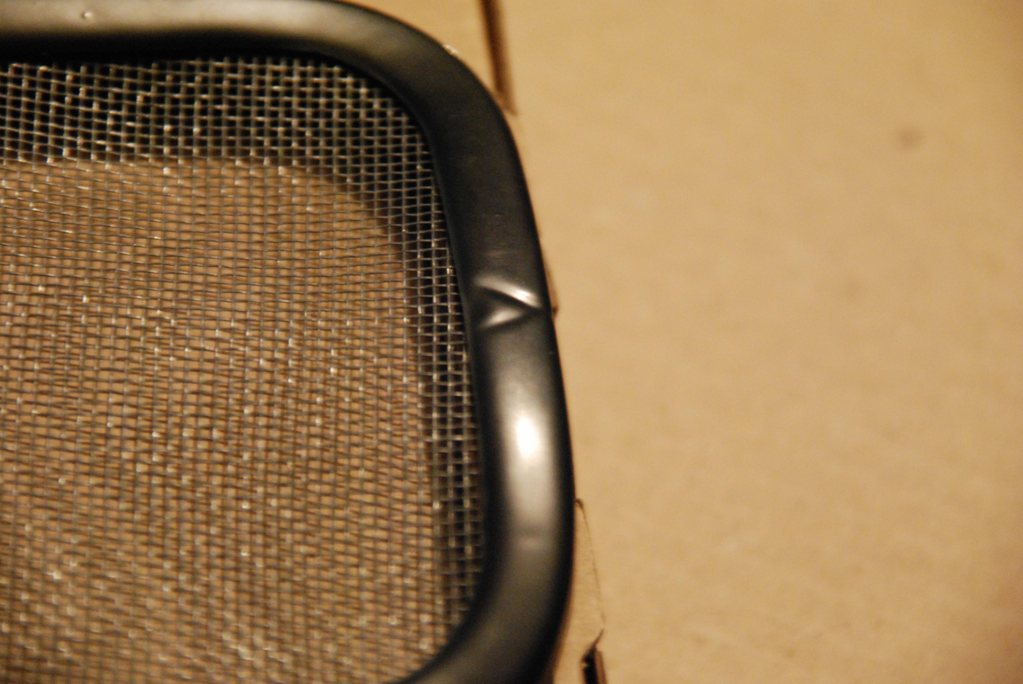

Zap, Андрей, ты меня не понял, метка в виде треугольника находится с наружной стороны сетки, посмотри внимательнее.

Zap, Андрей, вот фотки сетки
Метка на сетке

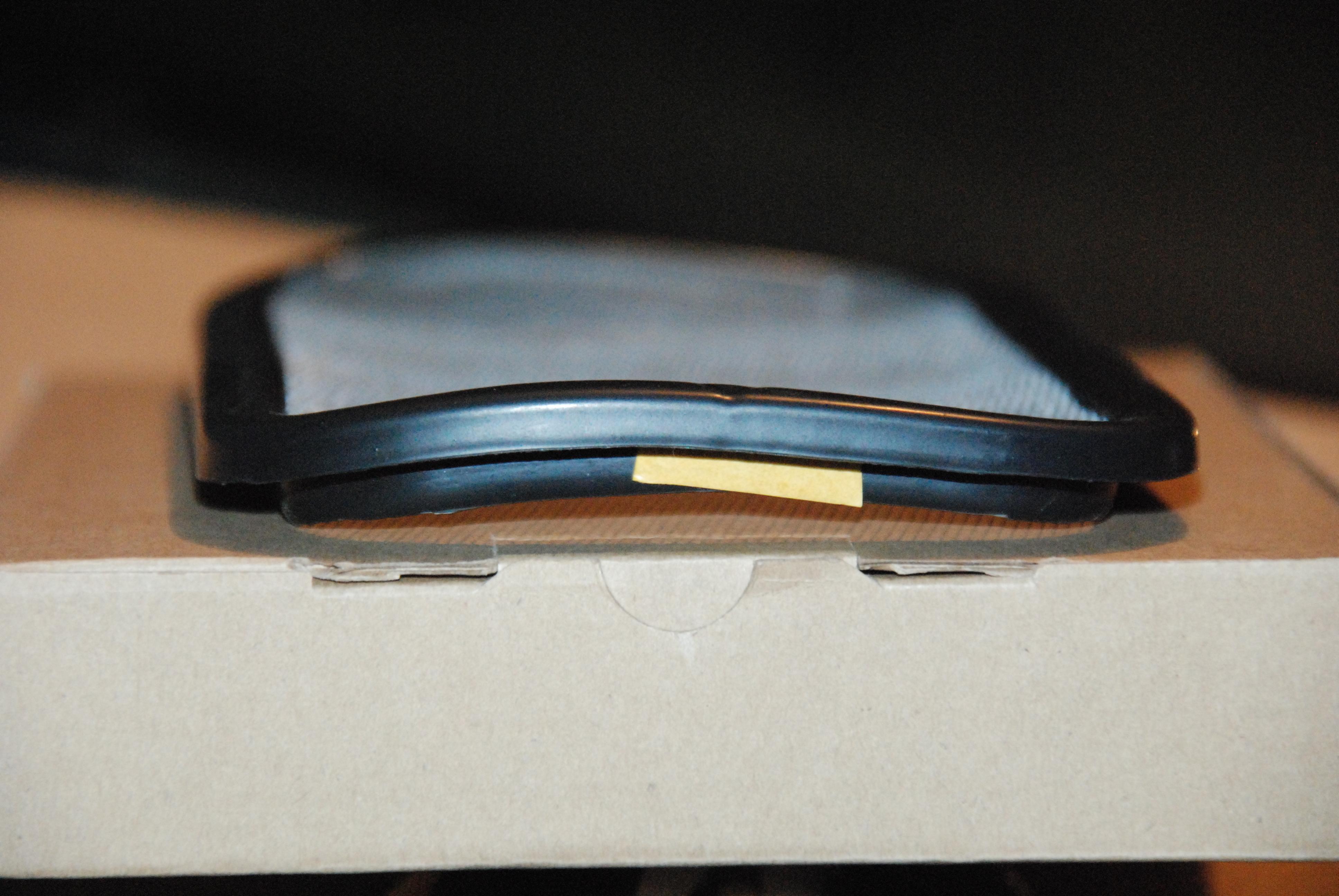

Вид сбоку со стороны метки

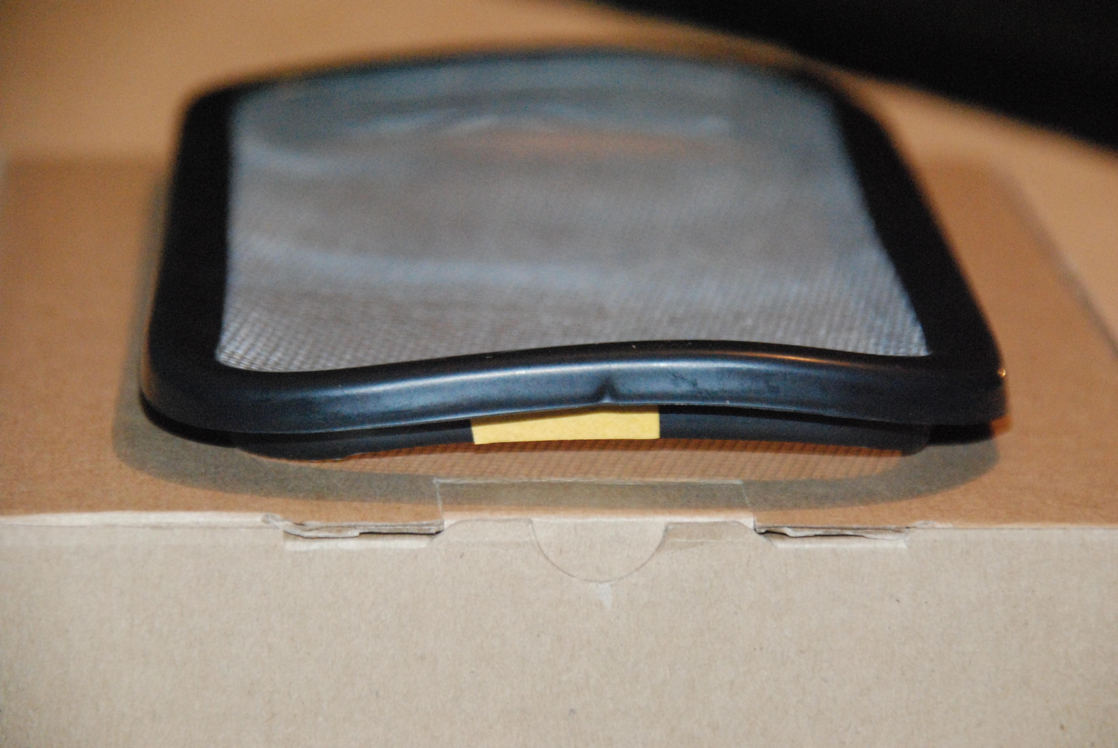

Вид сбоку со другой стороны

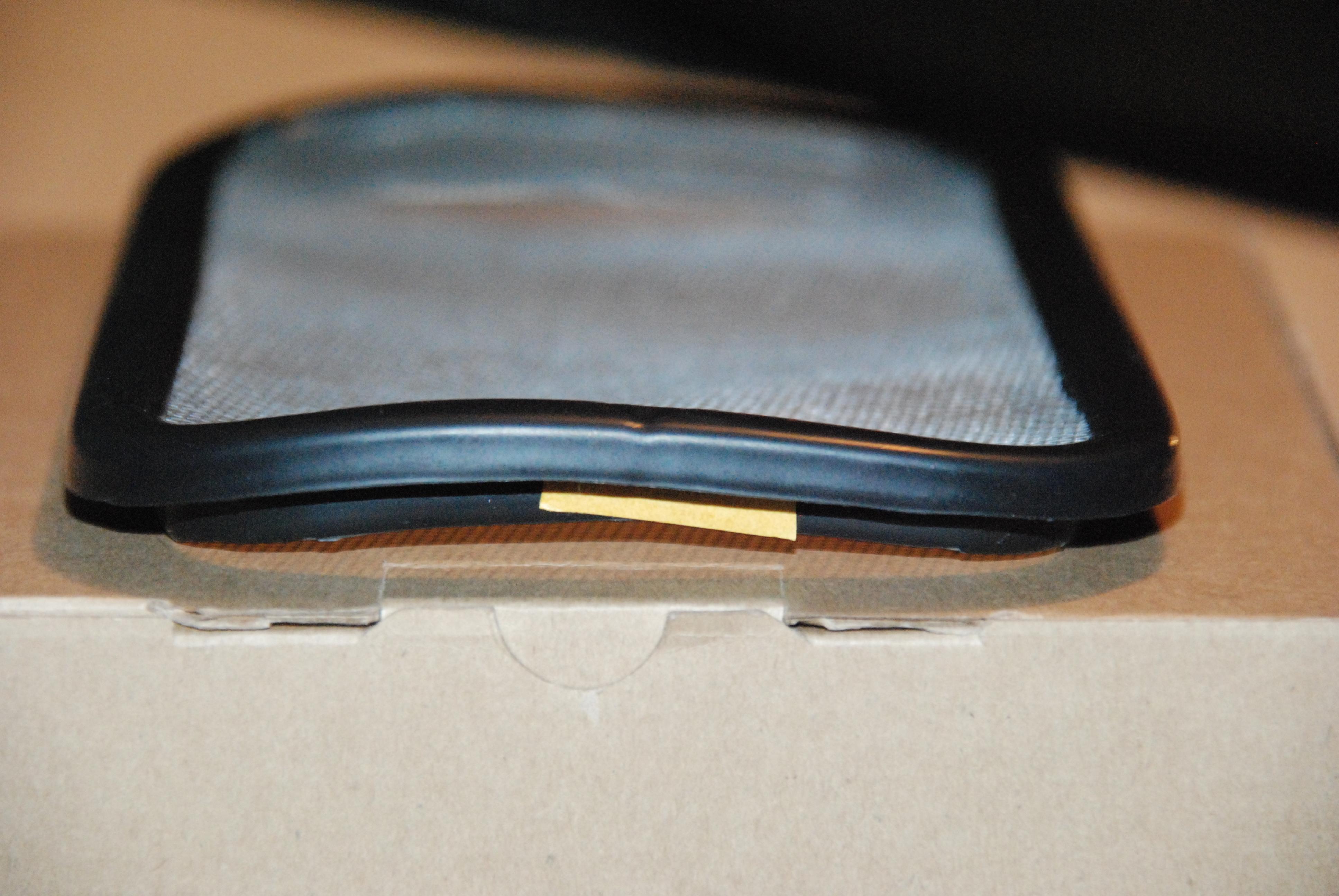

На последних двух фото видно, что боковой изгиб сетки не ровный, а имеет изгиб, напоминающий профиль самолетного крыла...
Отсюда вопрос: какой стороной ставить сетку - меткой налево или направо?

а не двухсторонний ли это скотч вообще, чтоб она (сетка) лучше держалась?
А то у меня их сейчас две (лежат в машине, не под рукой чтоб посмотреть получше), но на одной сетке эта так называемая метка с одной стороны, а на другой - с двух сторон.
просто есть двусторонний скотч, только он тонкий

madmaxxx73, проблема планетарного масштаба. Попробуй по разному поставить. С какой стороны лучше встает, так и ставь
Старый 22.04.2014, 23:32   #236
Поставил, не обращая на метки, стоит. Даже не знаю, с какой стороны эта метка.
