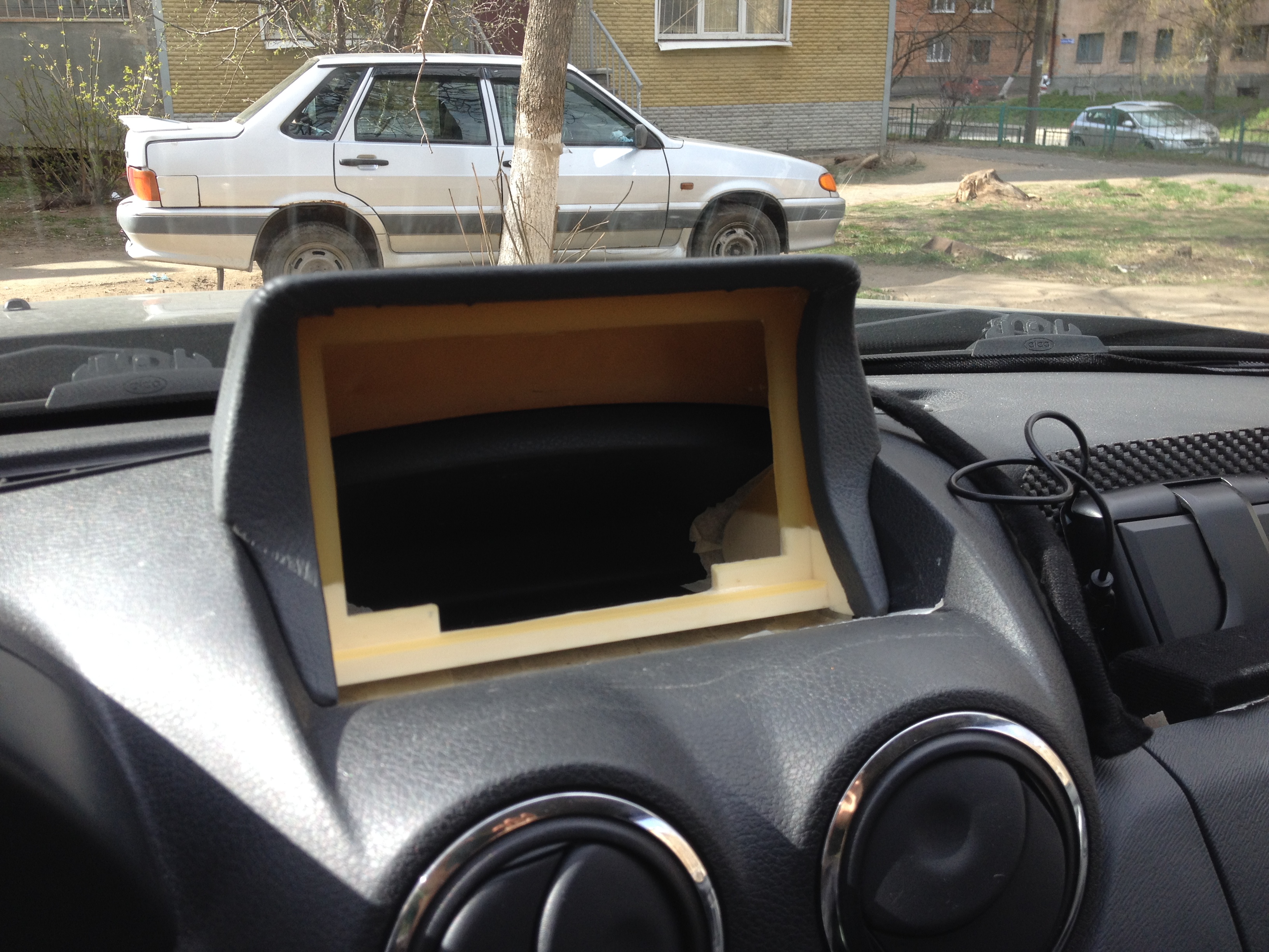

DaveMF
Вот первый отлитый и обтянутый образец, пока без монитора (еще не пришел) и без передней накладки (будет изготавливаться по монитору который еще не пришел).

DaveMF вне форума   Вверх Ответить с цитированием

Сообщение от DaveMF Посмотреть сообщение
достойно!!!

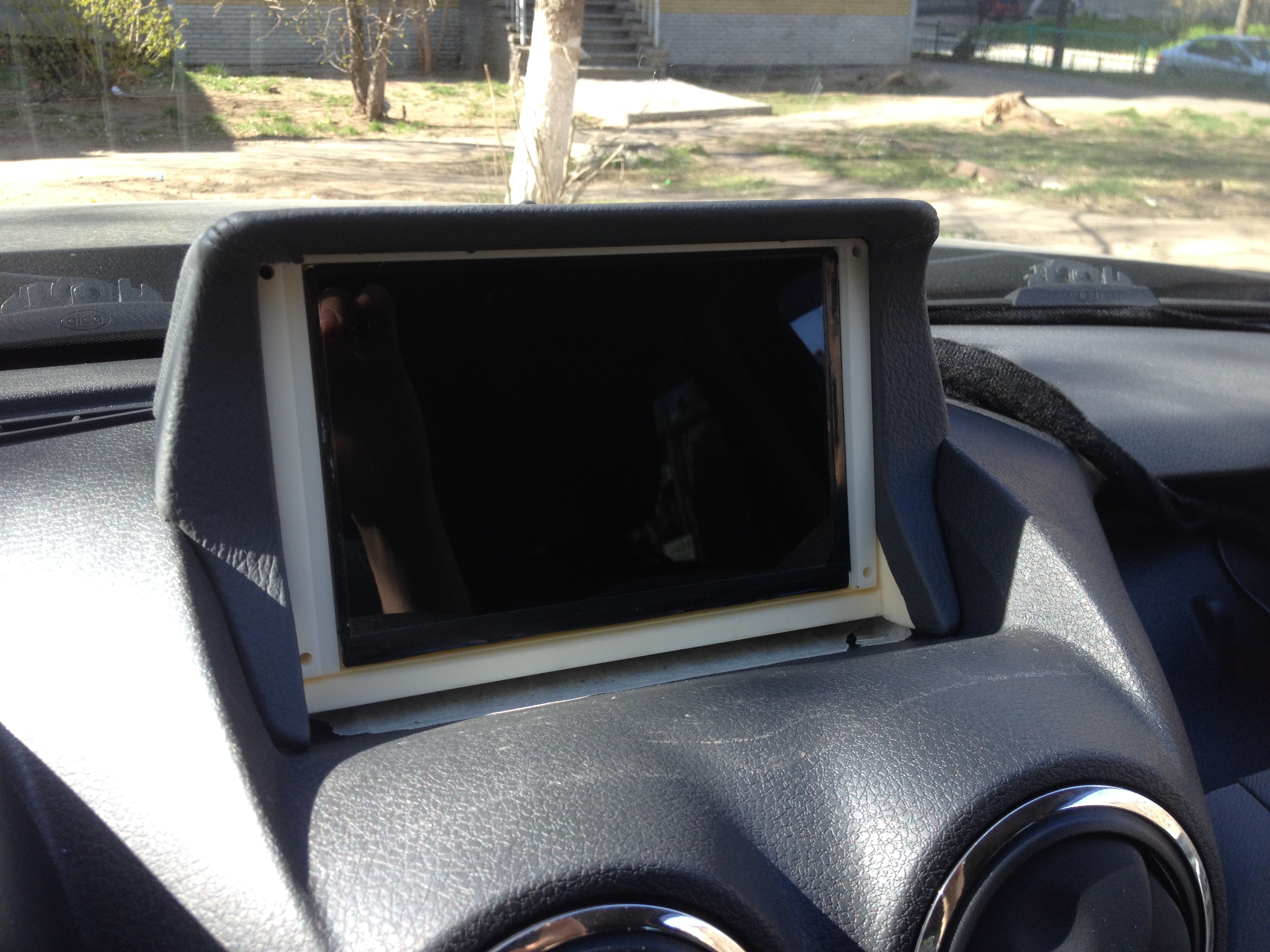

DaveMF
Как обещал, приклеил козырек, поставил матрицу. Первое ощущение, какой огромный дисплей!

stasekup
Антон круто! Как штатно стояло, только облицовку экрана ещё.

Сообщений: 1,901
А внутри пусто. Вот туда можно и регик вставить, правда монитор должен быть откидным.

DaveMF
Внутри места совсем не много, плата контроллера монитора еле влазит, а еще там контроллер сенсора и куча проводов. Не всякий регистратор туда влезет, и низковато там ему.

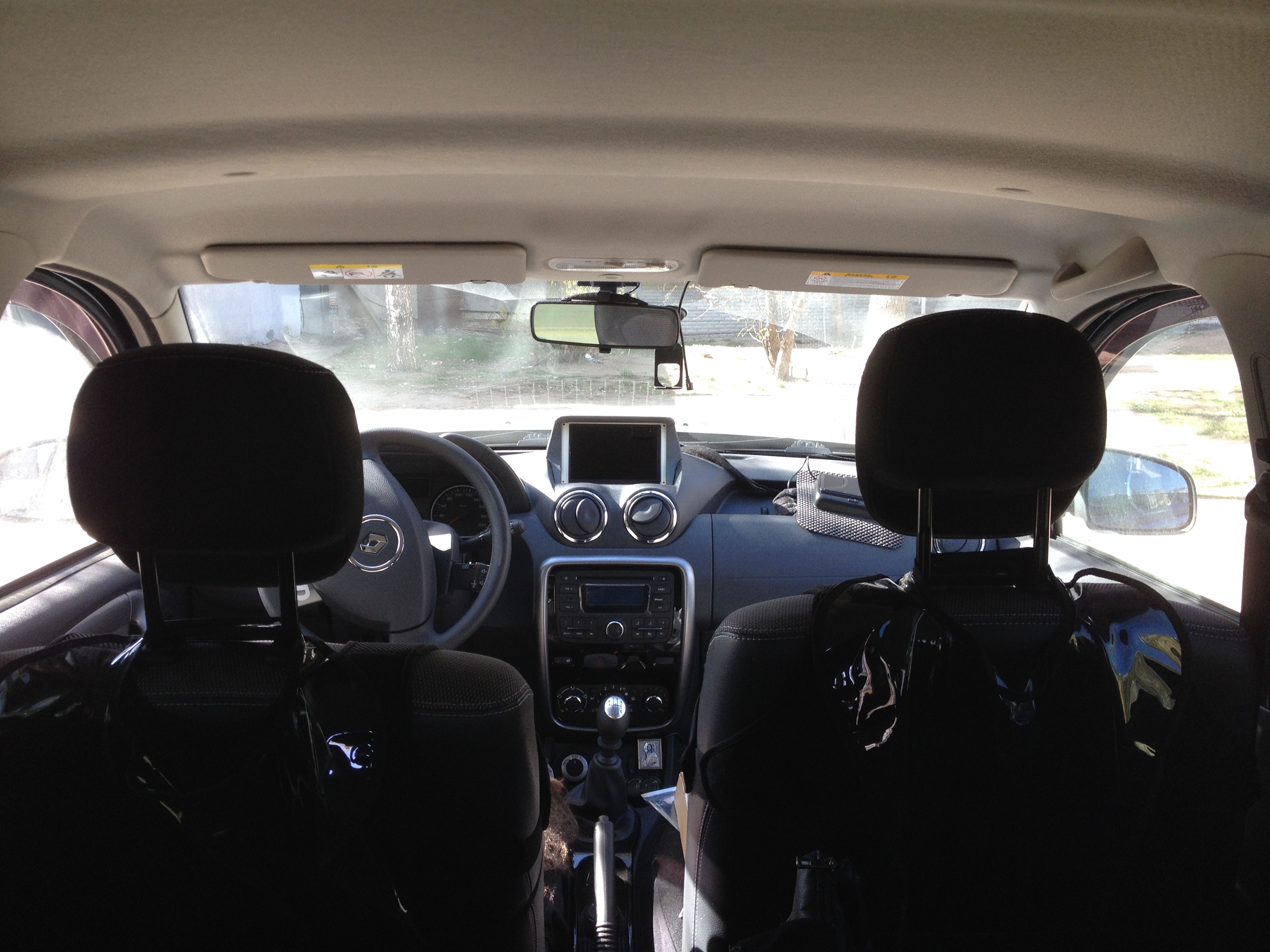

DaveMF
Пришел рабочий монитор.
Первая примерка рабочего комплекта на авто, пока без 3g интернета и без интеллектуального блока питания.
Козырек без лицевой накладки.
Панель пока не сверлил, поэтому провода идут спереди в разветвитель прикуривателя.
PS: плафон под камеру заднего вида - моего производства
