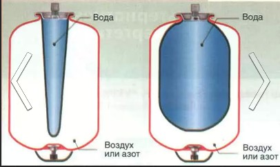

Первая ошибка - бойлер ГВС подключен в коллектор, как рядовой потребитель ХВ. Коллектор, это прибор, равномерно распределяющий давление по всем потребителям. Но гидр.сопротивление лейки душа и бойлера весьма разное. И поэтому ХВ и передавливает в лейке горячую, пока бойлер набирает давление. Как только он набирает, баланс выравнивается. Бойлер необходимо подключить, через тройник, сразу после станции. Т.е. создать системы холодного и горячего водоснабжения, с более менее выровненным балансом давления. Тройник, который разделит системы ХВ и ГВ желательно взять не менее 1", лучше 1 1/2". В этом случае он сыграет роль коллектора, выравнивающего давление в этих системах. На насосной станции необходимо проверить реле давления и подрегулировать. Скорее всего давление, при котором станция включается, несколько понизилось. Либо вообще заменить релюшку на современную, электронную, с защитой от сухого хода. В Леруа Мерлен был неплохой выбор таких реле. И в ресивере давление лучше подкачать, до 2-2.5 атм. 1,5 атм маловато.
