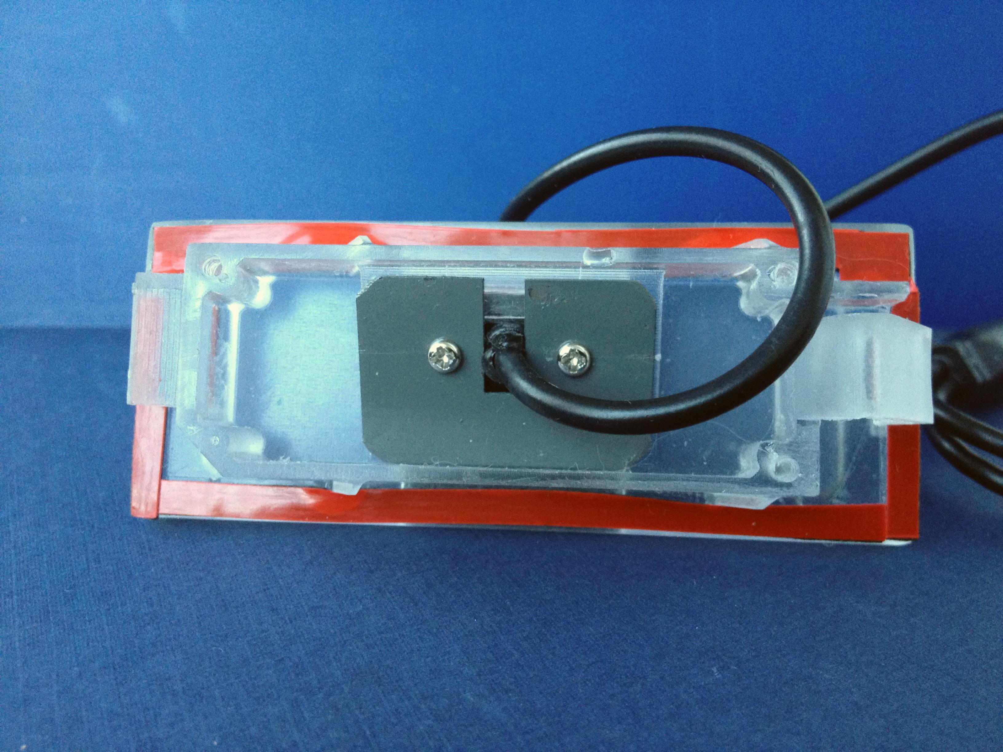

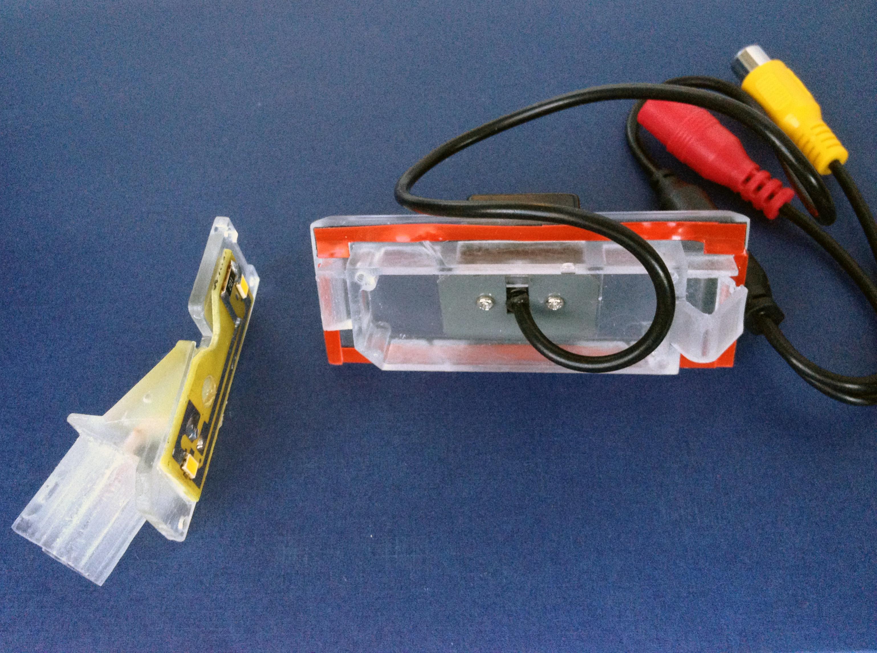

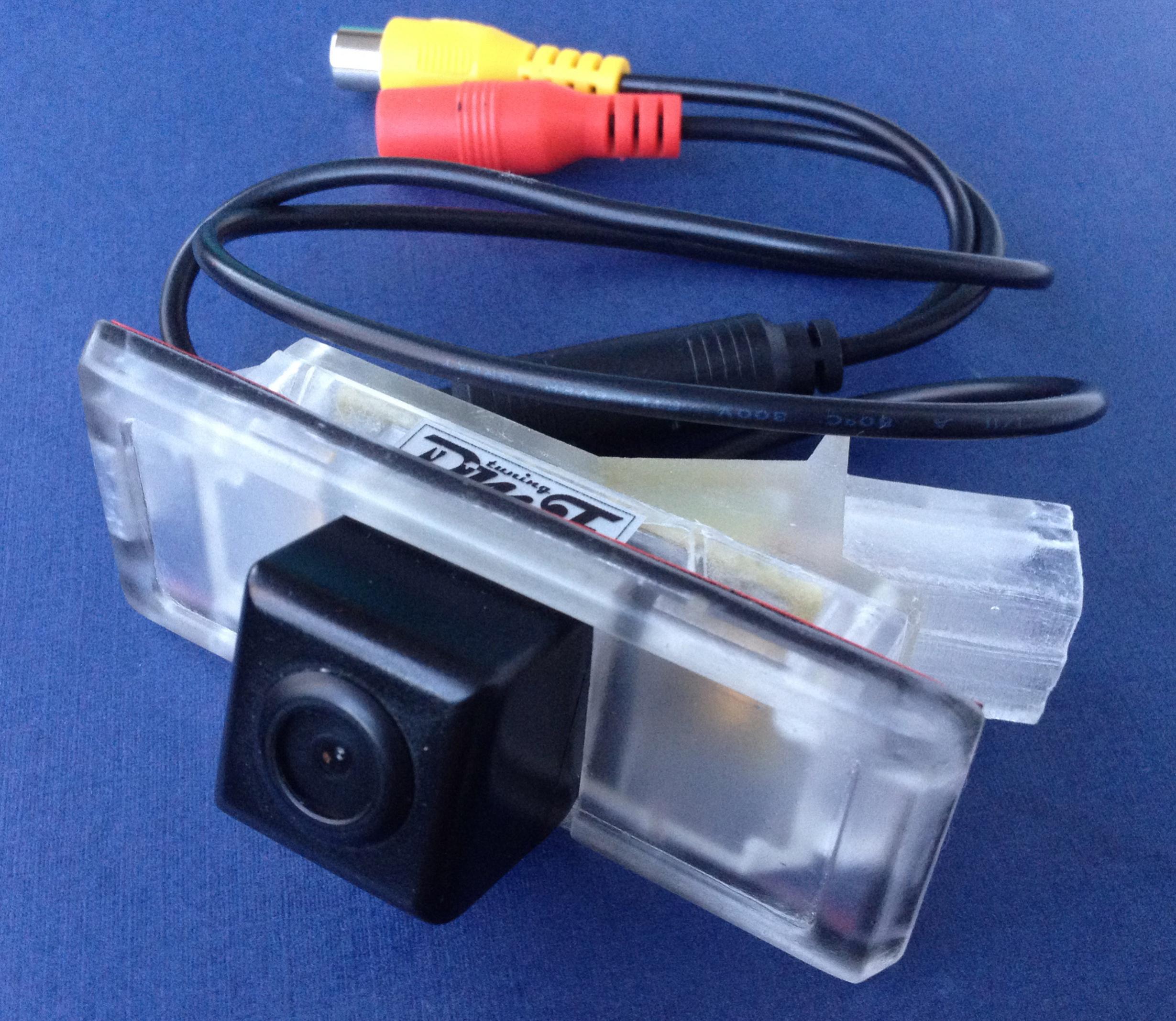

Итог всей разработки плафона в штатное место выглядит так:

Сообщение от DaveMF Посмотреть сообщение
Где ж Вы раньше были? Полтора года продавали Дастер, потом ещё год его ждал, полгода езжу на нём... И только через 3 года (румыны ещё и раньше его выпустили) появилась камера ЗХ...

Сообщений: 109
DaveMF
Сообщение от lebedvan Посмотреть сообщение
Как купил дастер, так себе и сделал...
