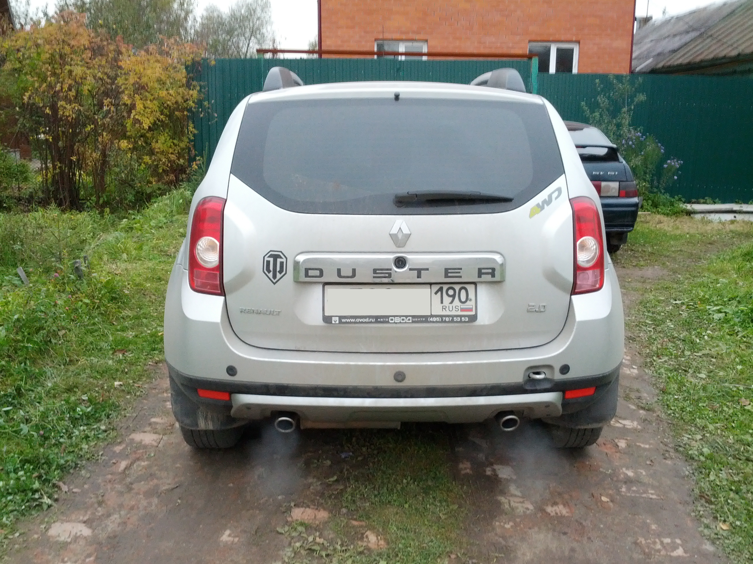

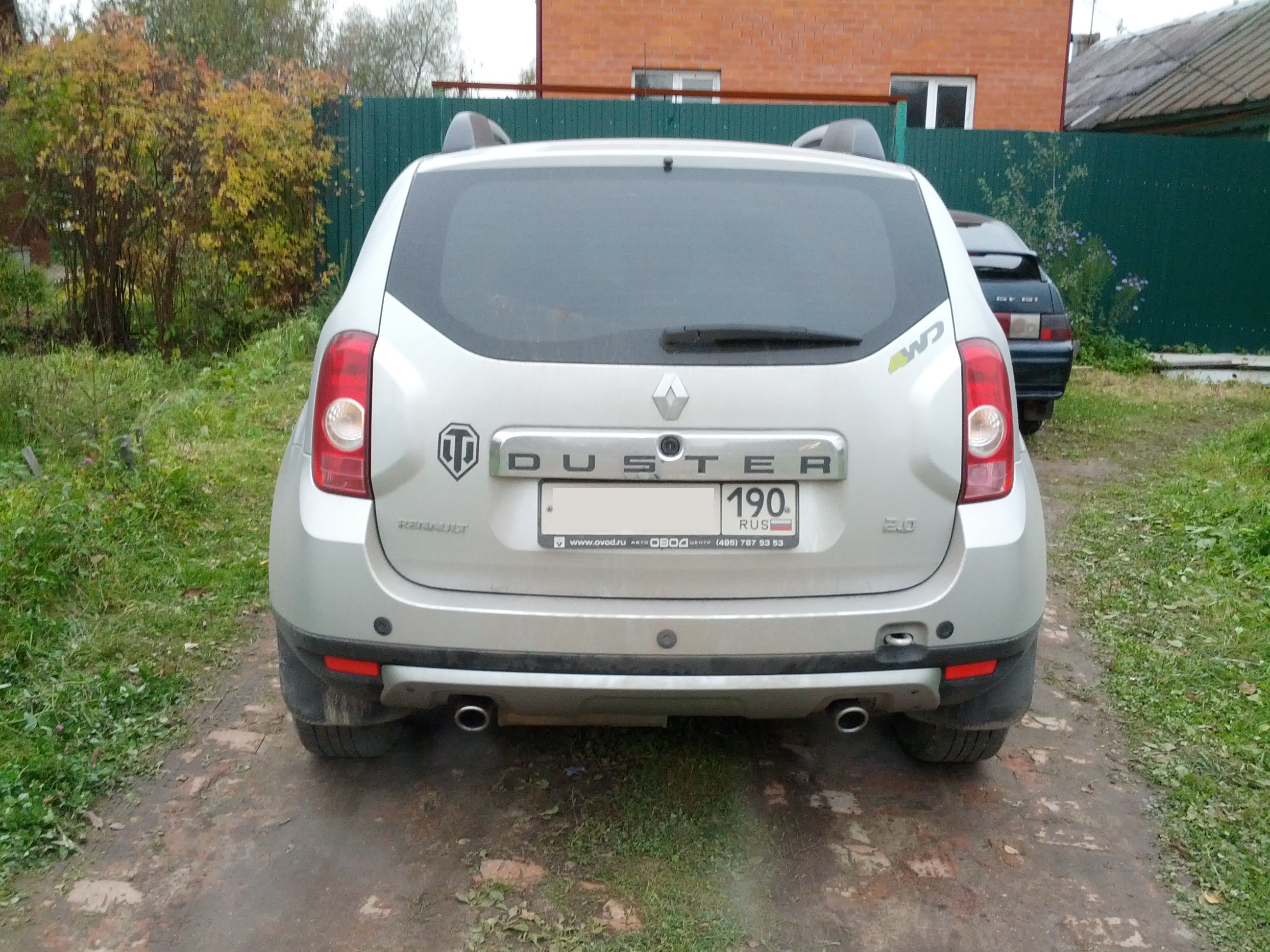

Незнаю у меня ничего не отпало на кочках. Проехал с раздвоенным глушаком примерно 35-40 тыс. км.

Кажется очень хорошо смотрится.
