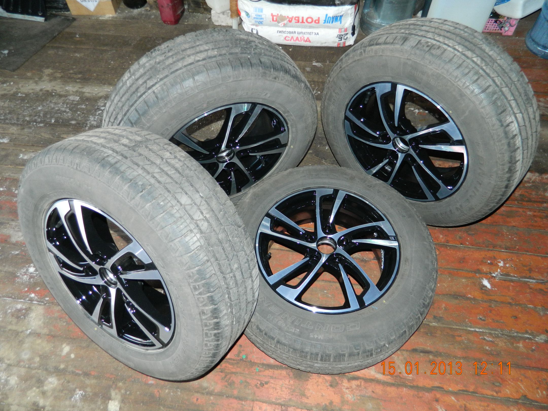

Сегодня забортировал, вот так получилось.
К лету готов. И чего же тут нештатного??? Диаметр: 16 дюймов LZxPCD: 5x114.3 Ширина обода (RIM): 6.5 дюймов Вылет (ET): 45 мм. Вот тут 5 мм??? Цвет: домино Посадочный диаметр (DIA): 67.1 мм. И тут 1 мм (центрирующие кольца есть)??? Форма крепежных отверстий: конус Не смешите. А, во, попросил мастера прогнать диски на станке без резины, балансировка отличная

#26 |
![]() Имя: Андрей
Clim, чего за диски-то?
#27 |
Наши, Красноярские кажется http://kolesa7.ru/catalog/5510.html?quantity=4&bask=1
![]() В Питере на Ушинского сестренка брала, я ей координаты скинул, она через дорогу от рынка живет. Она и привезла в Смоленск.
