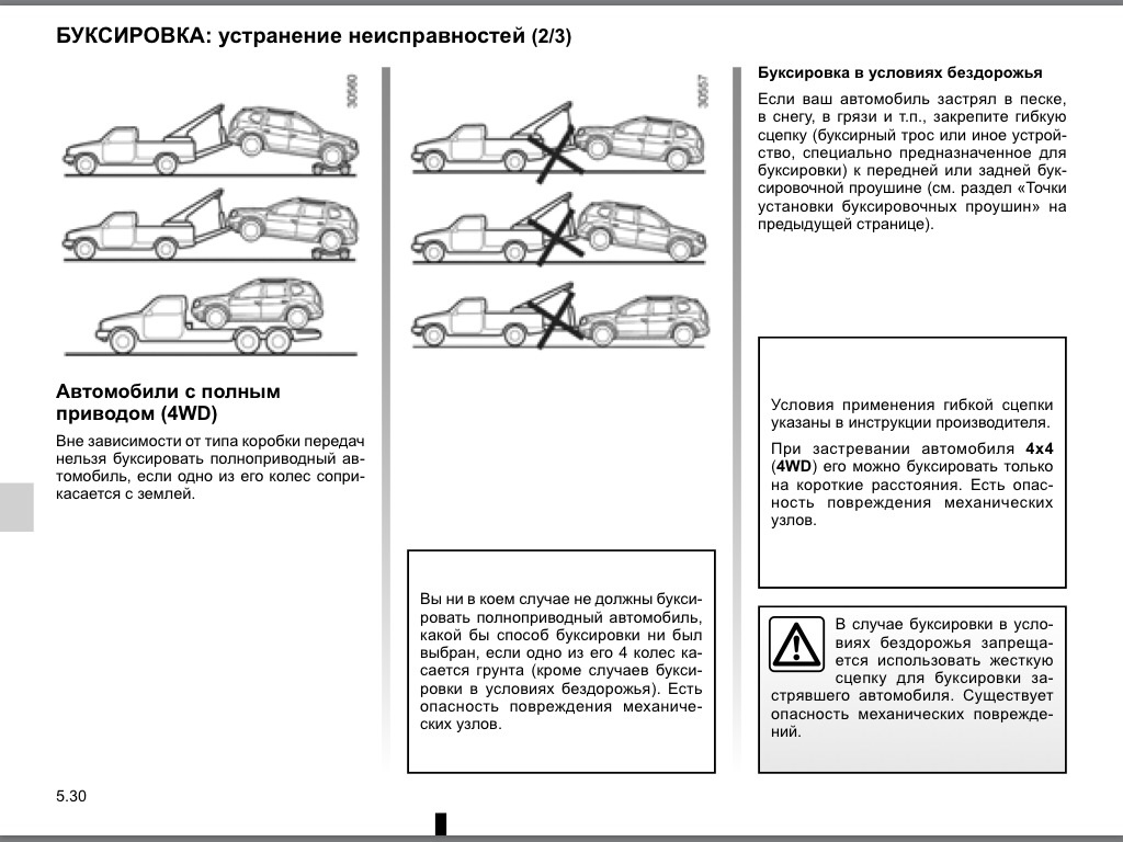

Объясните, почему нельзя буксировать авто на "галстуке"? Что происходит в трансмиссии? Если я с горки буду ехать накатом, что аналогично буксировке, то трансмиссия тоже может выйти из строя?

Но в мурзилке чётко сказано про запрет буксировки 4*4 (4*2 буксировать можно). Вот я и не понимаю, почему? Я тоже проблем не вижу, и привёл пример движения накатом.

Внимательно в инструкцию - буксировать нельзя если 2 колеса касаются земли, на тросе буксировка не возбраняется!
одно из четырёх!!!! Средний столбец в инструкции

Лично мне смысл ограничений видится так: если буксировка производится методом частичной погрузки с двумя поднятыми колесами, то в задней муфте начинается активное вращение, на которое она не предусмотрено и может привести к ее перегреву и выходу из строя. А если просто на тросу... тут не вижу проблем.

Полноприводную машину, независимо от модели и производителя, буксировать запрещено. Только эвакуатор. Либо, как АКПП, соблюдая правило трех 50, отбуксировать недалеко и небыстро. В противном случае, грозят механической поломкой агрегатов КПП.
