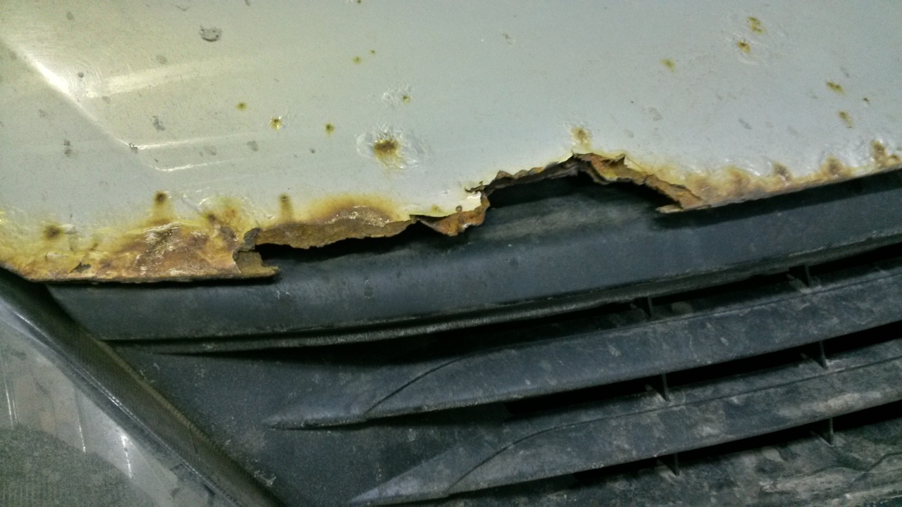

Логан 2008г. После ДТП в 2009г. был установлен не оригинальный капот. Кетай или Тайвань, те что подешевле... Соответственно покрашен с соблюдением технологии. Со слов владельца.
Результат на лицо

Наши ТАЗики и то покрепче будут. Уж слишком быстро. Либо насчет покраски привирает.
Старый 20.01.2014, 15:47   #3
Ой вы сколы, мои сколы, сколы ржавые мои...
Скорей всего и покраска была такой же бюджетной как железо. Камушек прилетел, слой ЛКП тонкий, железо без оцинковки - и пошло-поехало.

Про какую все оцинковку говорят.Не верю.

А оригинальное железо по Экзисту оцинкованное? Крыло например очень интересует?

Сообщение от Painkiller Посмотреть сообщение
нет, сменное железо уже идет "просто" железо (не помню источника) ИМХО
На этом капоте дело даже не во внешней покраске, здесь ржа шла изнутри, из завальцованной кромки, видимо и металл был изначально "неправильный" и никакой антикоррозионной обработки передней части капота не было, а в таких местах постоянно скапливался конденсат.
