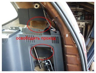

С правой стороны их вроде 2шт. стоит.
С левой стороны, вытащить фонарь подсветки и через открывшиеся отверстие снять заглушку.
Справа - две?! А можно подробнее?
Старый 19.01.2014, 11:12   #143
Sane
Аватар для Sane
Адрес: 43 регион
Авто: Дастер чОрный 4х4 2л.
Сообщений: 884
Sane Sane Sane Sane Sane

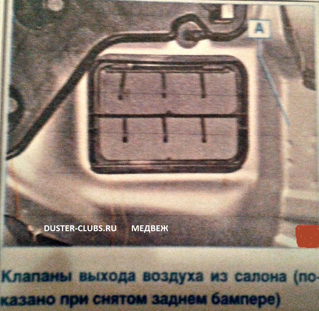

Да не нужно вторую искать, уже писали...открываете полость, смотрите на балонный ключ и увидите прямоугольную наклейку, за ним, черного цвета, похожую на сплэн. Смысла искать вторую нет, потому что сам клапан под бампером имеет примерно такие размеры, как под заглушкой -наклейкой.

Клапаны выхода воздуха. Расположен под задним бампером.

Открыл заглушку к домкрату, посмотрел - мало того, что там было что-то вроде сплена, так еще и пленкой было заклеено (на фото видны остатки). Отодрал обе.
Фото без (снятия пластика), виден верхний крепеж для баллоника:
