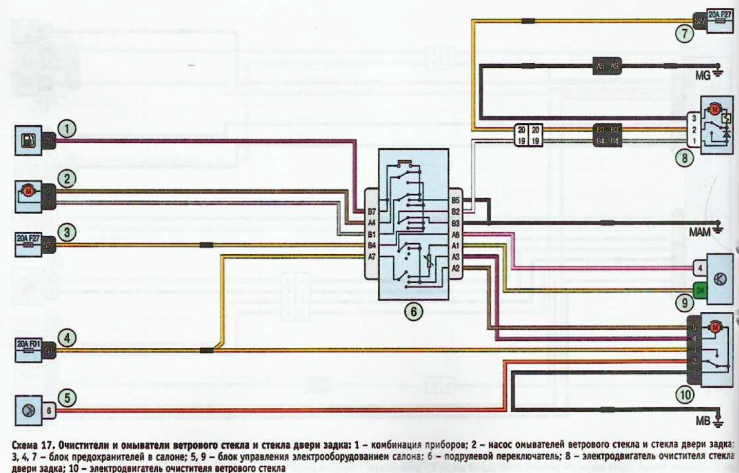

А такая схема точно работает без гемороя, т.е. без шёлкания реле в постоянном режиме хода дворников?
Сообщение от jk1950 Посмотреть сообщение
В реле 39.3777-03 или 54.3777 н.з. контакт реле можно отрезать от вывода 31b,
И тогда реле щелкать не будет.
(тот неуправляемый гемор при редких включениях при повороте ключа зажигания не всчёт).
А вот этого я у себя пока не наблюдал.
Заметил еще одну интересную полезность в прошивке этого регулятора, если переключатель оставить в положении прерывистый режим и выключить зажигание, то при следующем включении щетки двигаться не будут. Что бы дворники заработали, надо передернуть переключатель.
