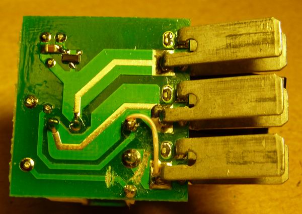

Сообщение от jk1950 Посмотреть сообщение
Привожу схему доработки для регулировки паузы дворников.
Почитав дружественный форум http://www.dusterclubs.ru/vb/showthread.php?t=9472 и внимательно понаблюдав за работой доработанной схемы, докладываю следующее:
1) 86-й контакт реле подсоединять к схеме, видимо, не обязательно, но и не вредно.
2) При работе в непрерывном режиме слышны щелчки штатного реле, которых до доработки не было. Для устранения этих щелчков нужно разорвать цепь н.з. контакта реле, входящего в состав 39.3777-03.
3) В режиме с паузой щелкают оба (штатное и входящеее в состав 39.3777-03) реле, причем второе громче.
4) Для устранения проблем по п.п 2) и 3) было доработано реле 39.3777-03 для полного исключения из работы реле, входящеее в состав 39.3777-03. Это вполне возможно, т.к. ток потребления по цепи 14Е от контакта S невелик. После этого щелкает как и раньше встроенное реле в режиме с паузой.
Доработка состоит в разрезании проводника в цепи обмотки и проводника от центрального контакта группы реле к выводу S и соединении вывода S с коллектором транзистора, который управлял реле.
На приведенных фото хорошо видно два разреза и перемычка. Фото для наглядности сделаны со снятым основанием реле.
Аналогичная схема у реле 54.3777, но разводка платы, видимо, другая.
