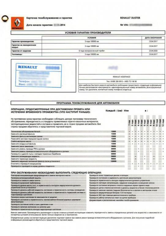

46. При получении у вас на руках должны быть:
a. 2 карты от авто;
b. информация с номером карты (на случай необходимости дублирования).
c. Гарантийная и сервисная книжка, в которой должны быть сделаны записи о предпродажной подготовке (желательно попросить предоставить карту проведения предпродажной подготовки);
d. Руководств по эксплуатации авто и магнитолы на русском языке;
e. Паспорт на доп. оборудование (ДО) с отметками в гарантийных талонах (если, конечно, ДО приобреталось);

4. Карточка техобслуживания и гарантии и Гарантийный сертификат.
Заменили собой выдаваемую ранее гарантийную книжку.
В отличие от книжки, представляют собой несколько листов формата А4, в которых содержится информация об условиях гарантии и программе прохождения ТО.
Также в данные документы теперь заносится и код для магнитолы вместо сервисной книжки.
Если какого-либо из перечисленных документов не хватает, то требуйте недостающего документа от дилера.
