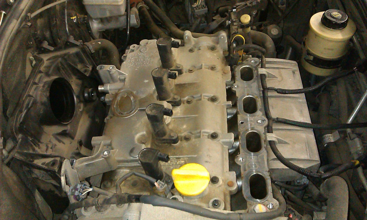

Старый 30.09.2013, 10:55   #45
Авто: GAC GS8 2024г
Сообщений: 9,984
Саня ( ШУМ ) щас в Авантайме на Вогоградке, утром обнаружили много масла на клапанной крышке...Ща вердикт выносить будут .
Звонил, говорит замята прокладка 1 из 4 во впускном коллекторе.
Все помыли, меняют.

Старый 30.09.2013, 13:50   #46
Авто: GAC GS8 2024г
Сообщений: 9,984
заменили прокладки впускного коллектора.
На фото красным обведена прокладка с замятием.

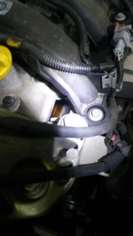

Старый 30.03.2014, 19:42   #47
Игорёха
Регистрация: 25.04.2013
Сообщений: 5
Игорёха
Сегодня хотел герметиком промазать крышку. Пытался снять этот самый рессивер (чёрную клапанную крышку). Вроде все семь болтов открутил, но что-то ещё держало. Я так и не смог её снять. У кого-нибудь есть опыт в этом деле? (Duster 1.6).

Старый 30.03.2014, 21:16   #48
ИМХО: Ресивер держится еще и на уплотнительных резиновых кольцах. Если Вы действительно открутили все болты, нужно было сильнее тянуть вверх. Но это имхо. Вумные книжки читали? https://disk.yandex.ru/public/?hash=...BOa06WuQupI%3D
Может там есть ответ.

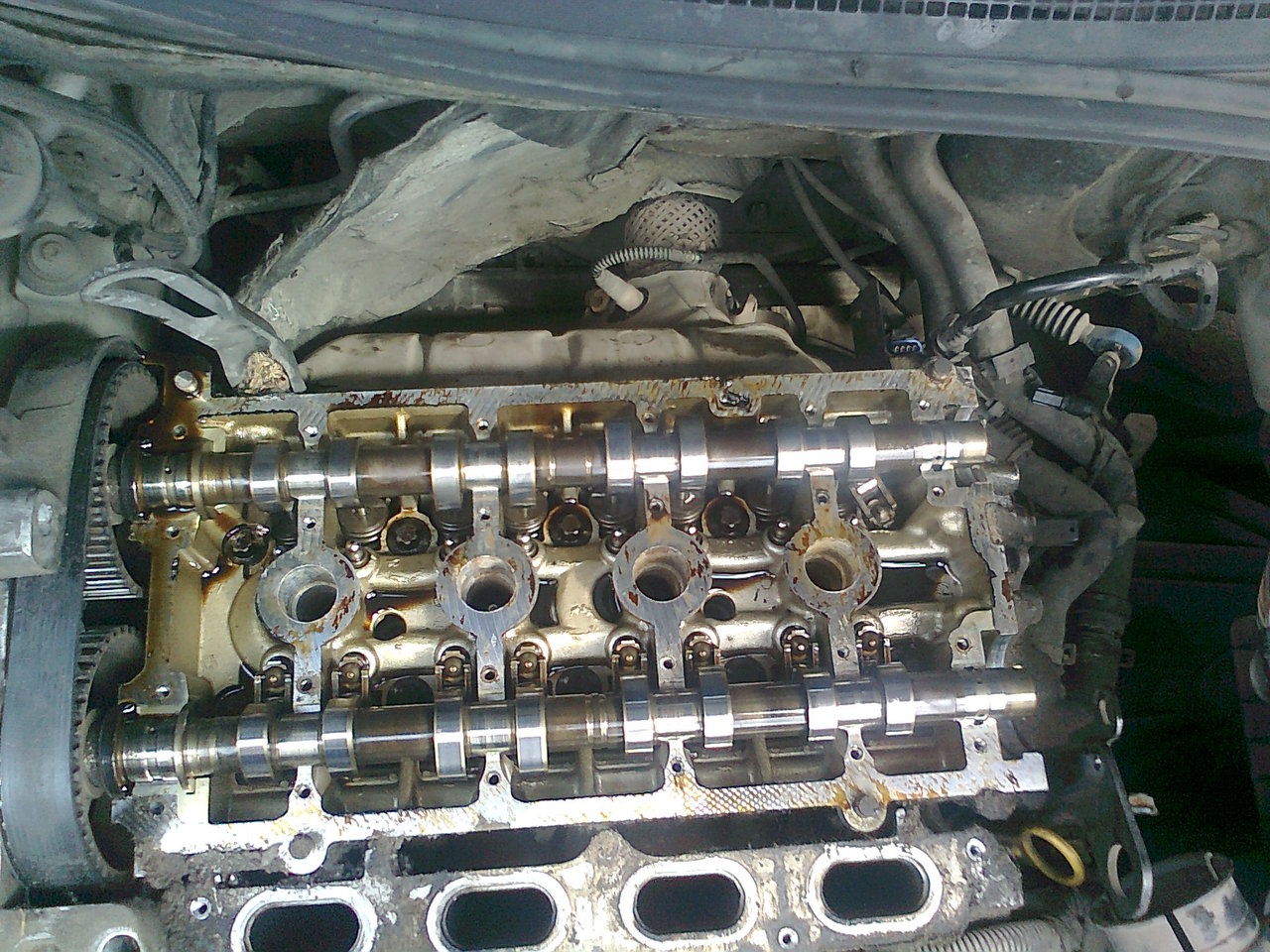

Старый 02.12.2014, 14:41   #52
Авто: GAC GS8 2024г
Сообщений: 9,984
Разбирать надо. А что Вы там хотите посмотреть? Крышка на герметике.
И можно поиметь большой геморой.

Старый 02.12.2014, 16:09   #53
Игорёха
Сообщений: 5
Игорёха
Я хотел снять старый герметик и новым промазать.
А не снял крышку указанную на фото в посте #45, #46. Что-то не до конца наверное разобрал. Может эта штука, что я обвёл держала?

Старый 02.12.2014, 16:13   #54
Авто: GAC GS8 2024г
Сообщений: 9,984
Вы если крышку снимать задумали, дотерпите до БОЛЬШОГО ТО-4
Потому что если вы ее снимите, че вы с сальниками делать будете, а распредвалы выскочат? Собрать сами сможете потом все? Сальники новые надо будет ставить а как без снятия ГРМ и шестеренок...
Не уж то там льет так? Чтоб лезть? Моторы сопливые сами по себе. Чаще течь есть с завода и дилер признает это нормальным явлением.
На фото где разобрано мотор стуканутый. Потому и не разобрато все
