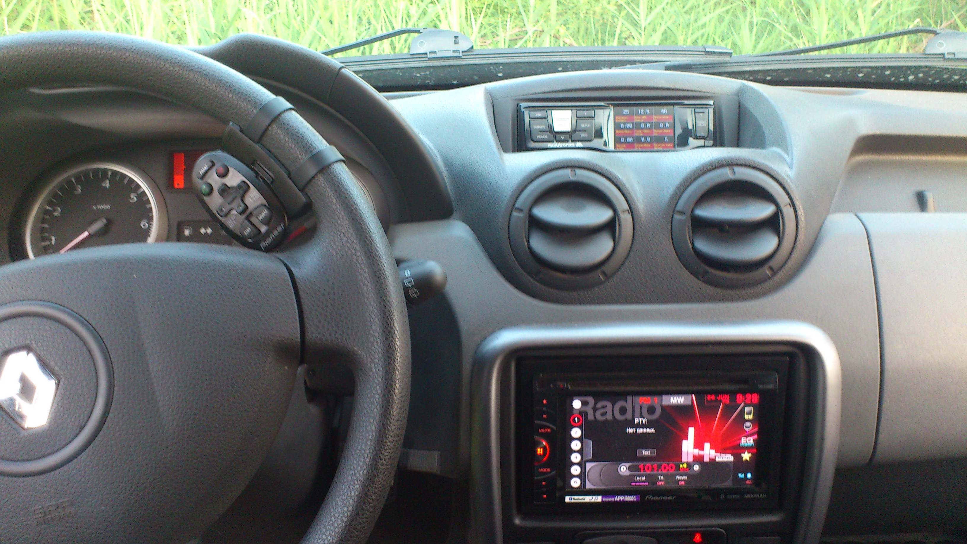

Multitronics RC-700

Сообщение от burdin Посмотреть сообщение
Multitronics RC-700
Извините,а что это у Вас на руле?

Сообщение от Bratan Посмотреть сообщение
судя по надписи на магнитоле и на этом девайсе получается, что пульт от магнитолы
...Извините,а что это у Вас на руле?
Видимо, пульт от медиацентра. Подрулевой джойстик, наверное, не подключился.
Пульт от магнитолы. Заводскую не заказывал.
