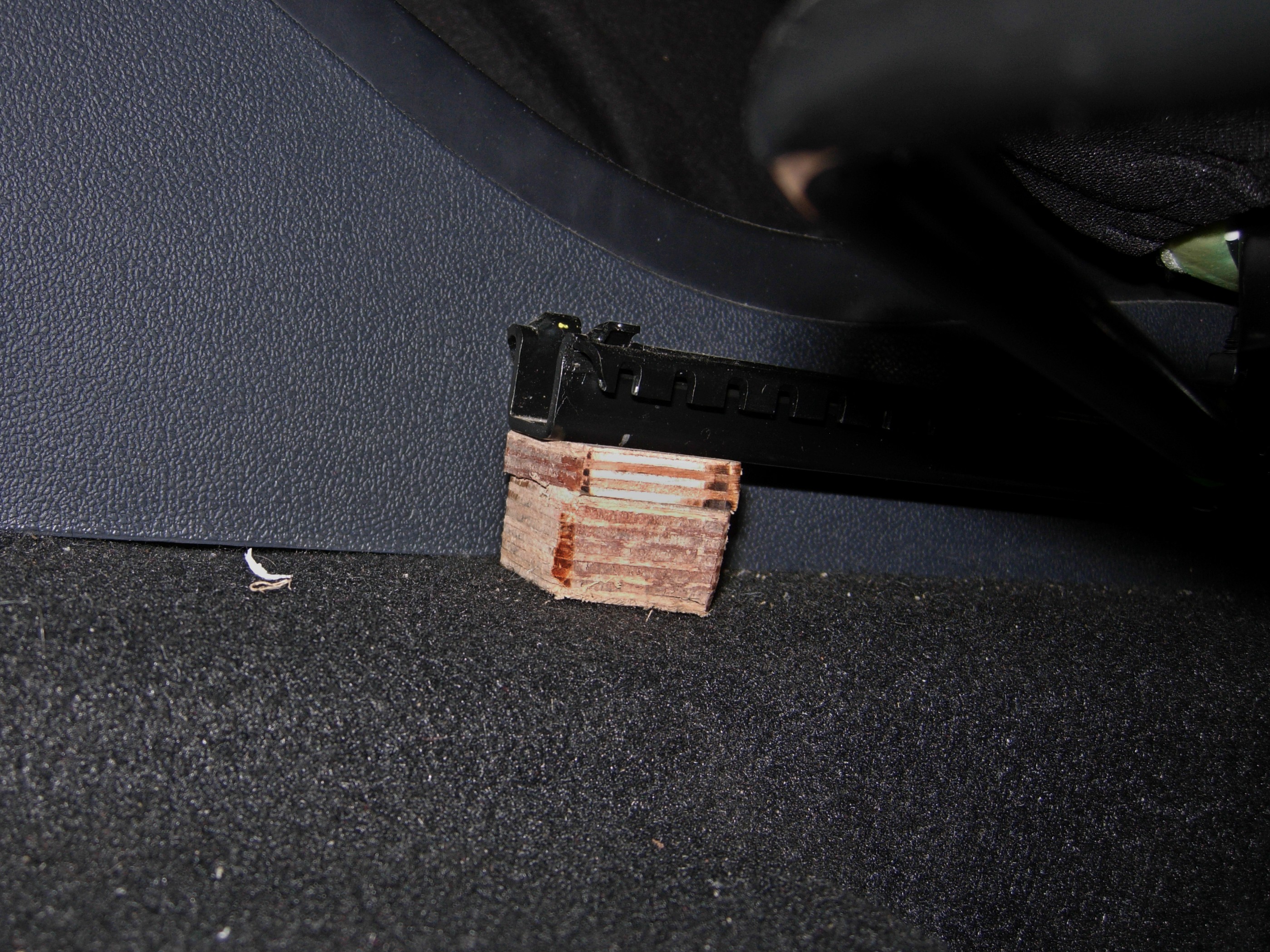

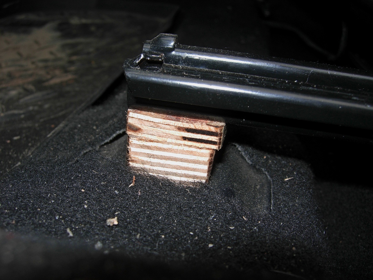

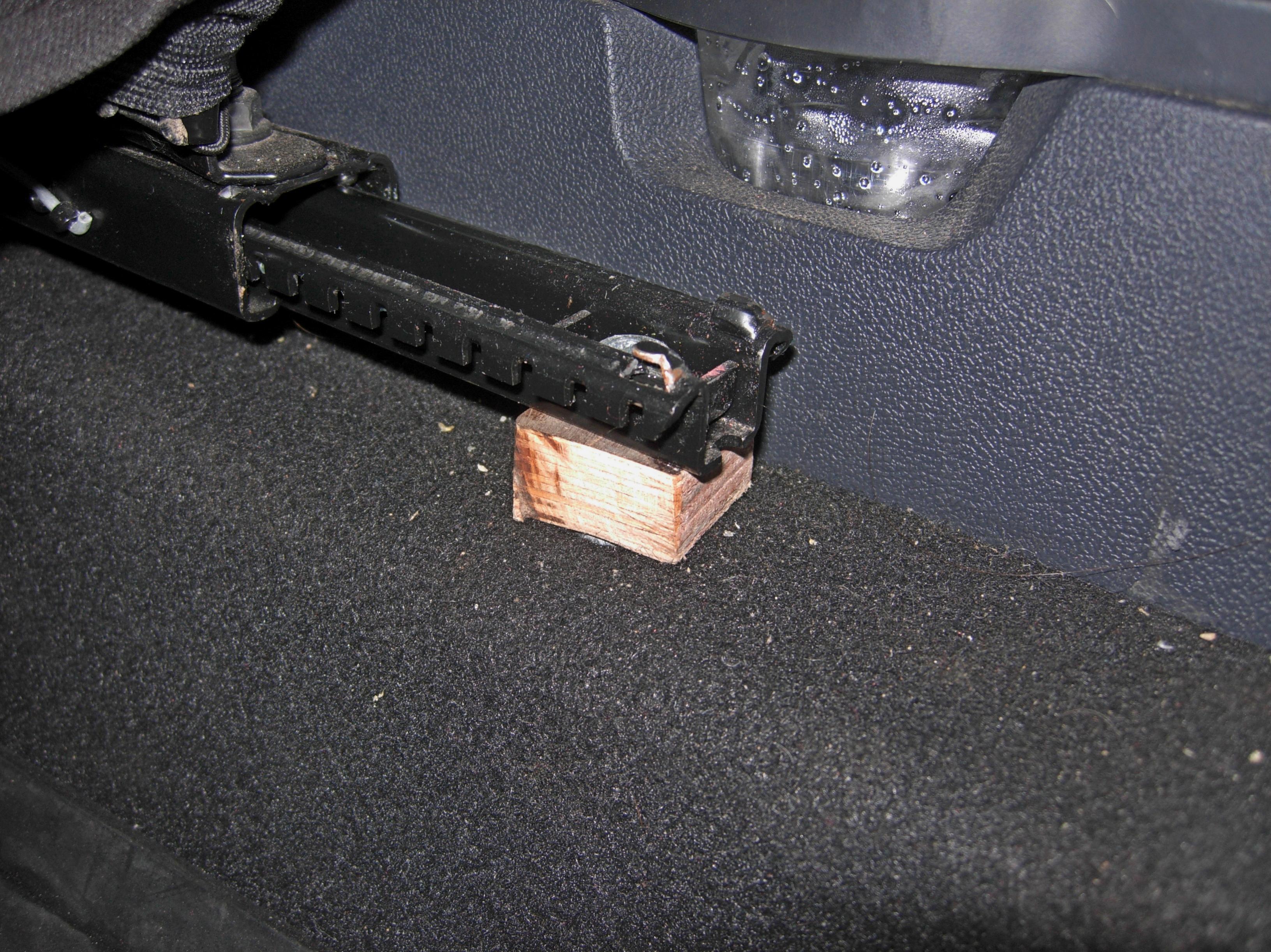

Перед поездкой я сделал одну очень хорошую (как показал опыт) вещь: приподнял уровень подушки водительского сидения и немного увеличил его наклон. В моей комплектации лифта на кресле нет. Ранее уже упоминал, что правая нога довольно сильно затекала при долгих поездках, да и недолгих тоже. Мне это сильно надоело и я решил доработать установку кресла. Мысль такая: стандартное крепление рассчитано на "усредненного" водителя. Лифт проблемы не решает. Да, сидеть становится выше, но ногам всё-равно неудобно. Почему? Когда я проехался пару сотен км в Тигуане, понял, что во-первых, наклон подушки у Дастера маленький, и второе - сама подушка имеет слишком глубокую выемку и эта выемка За счёт высоких и толстых боковых поддержек, узкая. Когда туда приземляешься, то бёдра сжимаются этими поддержками, а из-за того, что наклон маленький, нога не лежит на подушке, а опирается филейной частью, затекает. Попробуйте посидеть на высоком и низком стульчике. Лифт поднимает подушку параллельно пола и эта проблема (наклон) частично решается, но не для всех.
Решение: чтобы приподнять кресло, вырезал из водостойкой 18мм фанеры 4 квадратные шайбы 2.5х2.5см и ещё одно такую шайбу расслоил пополам. Поставил толстые шайбы и под передние опоры добавил расслоёные. Правда пришлось ехать покупать более длинные винты. Зато, когда попробовал отрегулировать под себя сидение - отметил, что обзор улучшился, ноги наконец-то легли на подушке комфортно: без шайб постоянно приходилось искать место правой коленке. Никак она могла найти такое положение, чтобы быть расслабленной и не упираться в жёсткую "бороду" центральной консоли. Поелозил вперёд-назад - гораздо лучше стало. Когда мы втроем ехали в Крым, Филиппыч и Игорь просто выползали из-за руля, настолько у них затекали ноги. У меня ничего подобного не было. В сравнении с прошлогодней поездкой (в тот же Крым), ноги тогда тоже отсыхали, но не в этот раз. Справедливости ради, надо сказать, что на все 100% проблема не решена, есть ещё совсем небольшой дискомфорт от углубления подушки. Правая нога, всё-таки, иногда "просит" изменить положение, но с гораздо меньшими последствиями. Решение - сделать подушку сидения более плоской, т.е. как бы раздвинуть боковые поддержки в стороны за счёт уменьшения углубления. У кого "корма" габаритная, проблема "затекания" правого бедра хорошо знакома. Но, пока ещё не сделал мммм... подушку на подушку. Лень.. Кстати, немного лучше стала посадка : ноги повыше, руль поближе: расстояние до педалей и до руля при моих скромных габаритах, всё-таки, не очень удобное. До "модернизации" приходилось сильно отодвигаться от руля, чтобы ногам было комфортно.

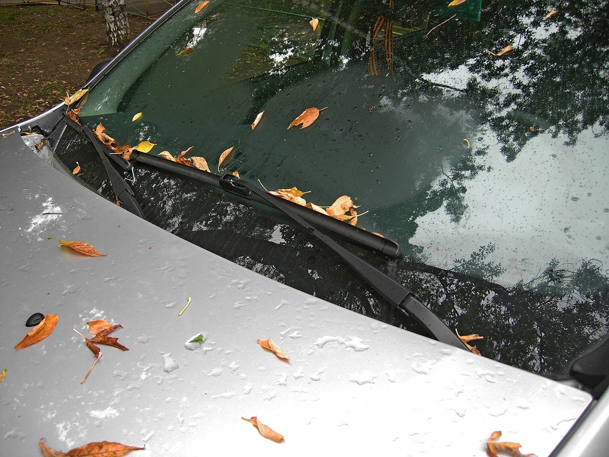

Ещё немного поработал над стеклоочистителями лобового стекла. Проблему "сопли" давно решил установкой "дворников" 600 (водительский) и 500 (пассажирский)мм. Переставил на один зуб вверх держатели для того, чтобы сами щётки попали на обогреваемую часть лобового стекла. Это для зимы. У меня водительская щётка хорошо обмерзала. Чтобы выровнять водительскую щётку относительно края передней стойки, немного изогнул держатель. Осталось дождаться зимы и проверить работоспособность.

Несколько фоток по установке прокладок под кресло.

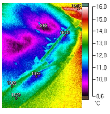

Относительно щёток на лобовое. Сегодня побаловался съёмкой тепловизором на предмет теплоизоляции (вернее её отсутствия) в Дастере. Включил кондиционер и через 5 а потом 15 минут сделал съёмку. Вкратце - основные утечки идут в щели порогов боковых дверей, частично через петельные узлы боковых дверей, немного через пластмассовую накладку задних боковых дверей ( это которая служит вертикальной направляющей для стекла) и через дверные ручки. задняя дверь никак себя не проявила, видимо не успела за 20 минут остыть. Сфотографировал лобовое и щётки. На снимке хорошо видно, что водительская щетка улеглась в прогреваемое место, пассажирская - только на три четверти, что весьма неплохо. Зимой проверим.
Андрей. А эти подкладки не сыграют злую шутку в плане безопасности в самый не подходящий момент? Тьфу-Тьфу-Тьфу.
Старый 24.08.2013, 18:13   #49
adwant
Аватар для adwant
Сообщений: 627
Я думал об этом, прежде чем ставить. Здесь главную роль играет прочность крепежа и регулярный контроль затяжки. Добавлю, что очень большую роль играет площадь опоры шайбы под площадки креплений салазок на полу и на кресле - она должна быть достаточно большой, чтобы как можно более полно укладываться на площадки под стык. В этом случае крепёж более работает на разрыв, чем на срез. Потому прочность крепежа должна быть как минимум не меньше применяемого штатно. Вместо фанерных лучше поставить стальные шайбы. Пока в поиске подходящего материала. С другой стороны неудобство и усталость от прежней посадки приносило куда более серьёзные моменты. А вообще, не рекомендую всем подряд делать именно так, хотя сама идея правильная. Надо иметь очень чёткое представление о том, что применяешь и для чего.
P.S. Вообще-то, этим вопросом надо было озаботиться производителю машин. Цена вопроса - копейка: две 8 мм вставочки под передние опоры и тот же самый лифт. ВСЁ. Так нет же бери что есть.
P.P.S. А кресло на лифте разве не болтается? Это тоже минус в безопасности.
