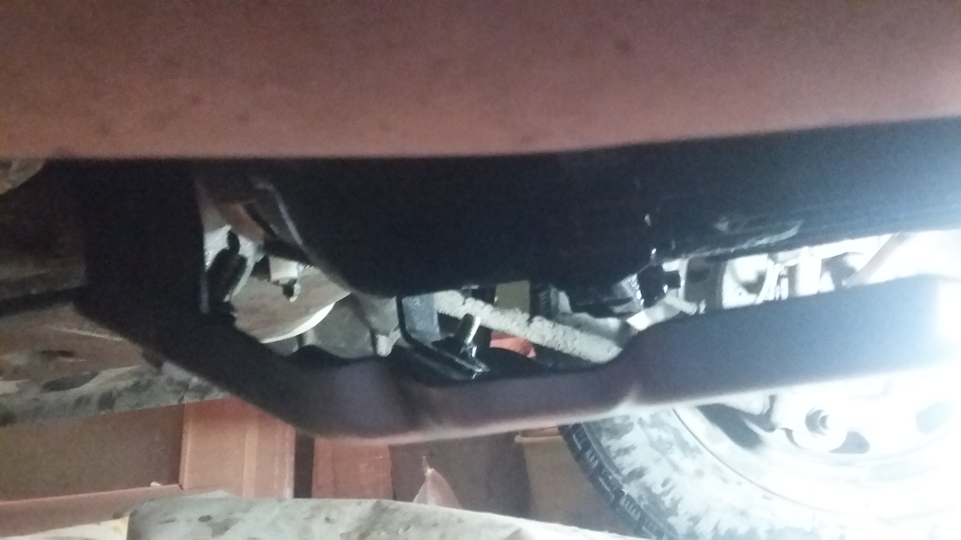

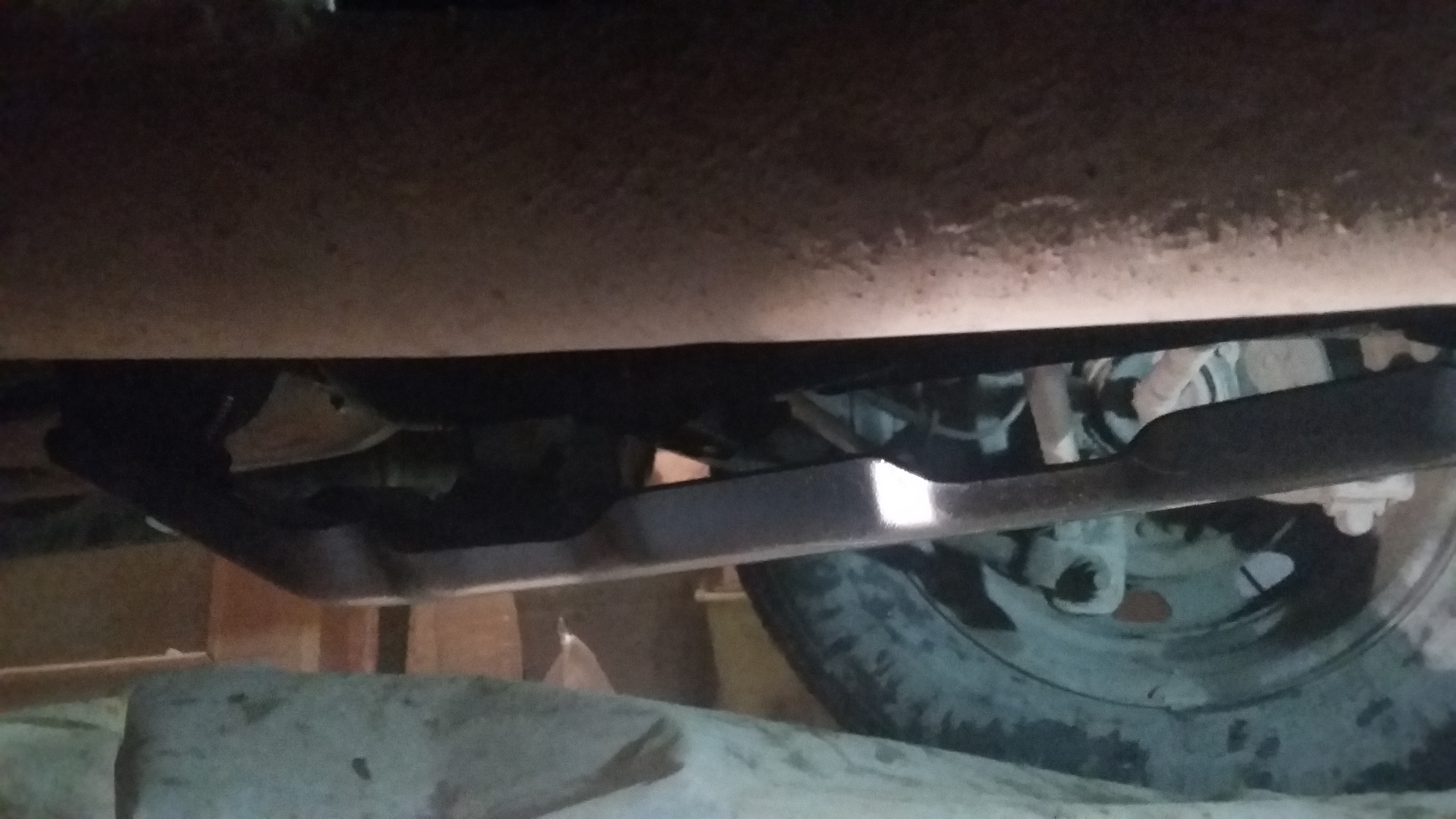

При первом ТО дилер настоятельно рекомендовал установить защиту редуктора. Не знаю есть ли реальная необходимость в этом, или нет, но я решил защиту поставить.
Купил RIVAL (что было на рынке в наличии).
Качество изготовления оказалось достойное. При установке обнаружил, что между муфтой и защитой получается огромный зазор. После установки защиты дорожный просвет под редуктором уменьшился на 5 см.
Передние кронштейны защиты необходимо укорачивать минимум на 1 см. каждый. В общем как сидит защита на автомобиле не понравилась. Буду переделывать кронштейны.
Надеюсь данная информация окажется кому - либо полезной.
