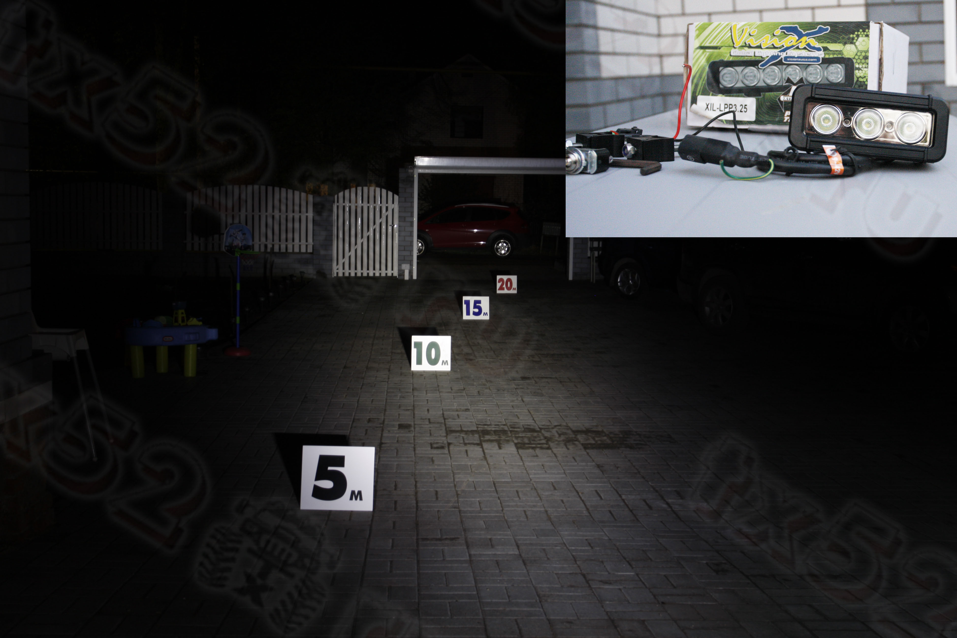

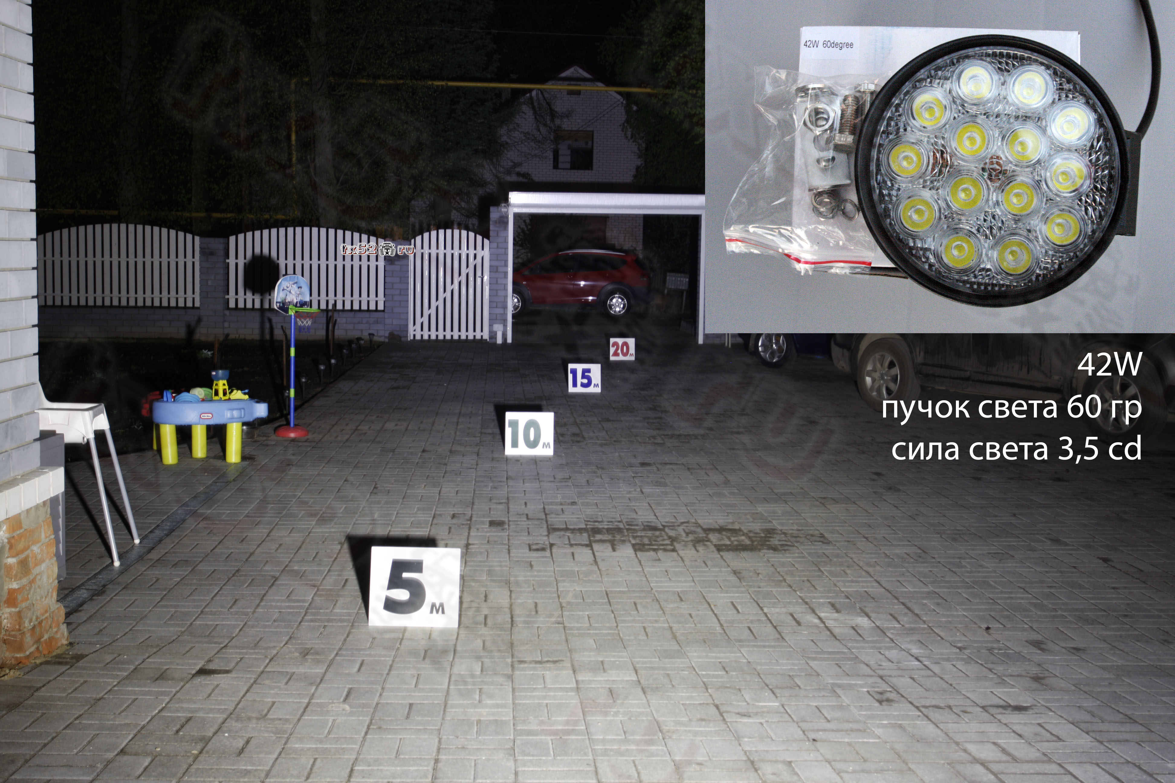

Открываем цикл статей со сравнительными тестами всевозможного дополнительного оборудования для автомобилей, квадроциклов и снегоходов.
Итак: Сравнительный тест светодиодной оптики.
Производитель: Totron (Китай)
Тест проводился в темное время суток
Высота установки - 1 метр
Метка 35 метров - красный автомобиль
Вольтаж - 12,4
Съемка производилась фотоаппаратом Canon зеркалка, выдержка 3,2 сек
Надеюсь эта информация будет не только интересна, но и полезна.
С уважением, экспериментирующий Внедорожник52
ID:	10960   Нажмите на изображение для увеличения
ID:	10963   Нажмите на изображение для увеличения
