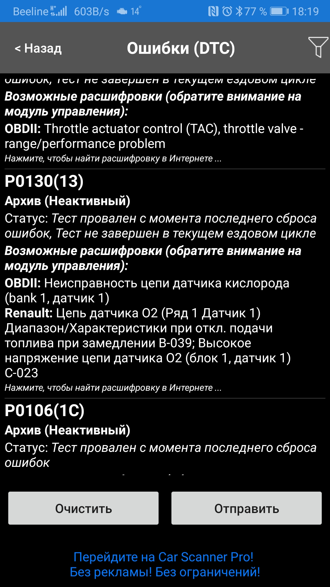

Плюс вот что вижу. По осени была ошибка:
Ошибка P0130 Renault– низкое напряжение цепи датчика кислорода (Bank 1, датчик 1)
Однако графики что снял сейчас говорят что первая лямда живая и реагирует на педаль газа. Вторая даёт ровное напряжение.
ID:	93407   Нажмите на изображение для увеличения
