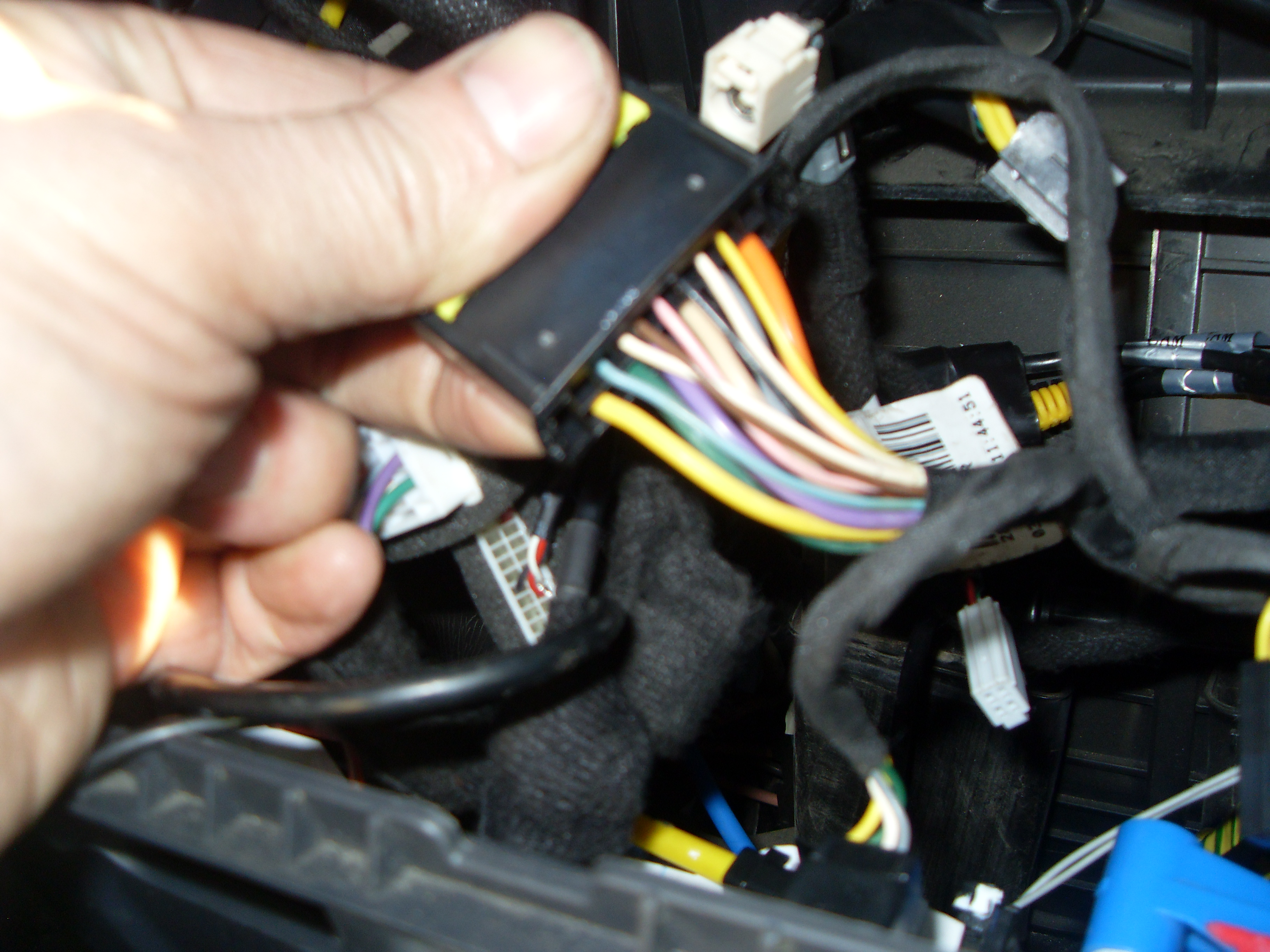

Подскажите по какому проводку идет управляющий сигнал от панели управления климатом к коммутационному блоку управления электрооборудованием. Проблема: не работает обогрев заднего стекла и зеркал заднего вида. Нагревательные элементы, реле и проводка от коммутационного блока до нагревательных элементов рабочие, если кинуть проводки от аккумулятора до управляющих контактов реле обогрева заднего стекла ( у меня это 31 контакт серого 40-пинового разъема и 27 контакт черного 40-пинового разъема блока управления электрооборудованием). При нажатии на кнопку обогрева заднего стекла, лампочка загорается, примерно через 15 минут гаснет, но обогрев не работает, вероятно нет сигнала от кнопки на коммутационный блок. (Авто: DUSTER 2015г., 4WD, АКПП. Коммутационный блок на фото.)
