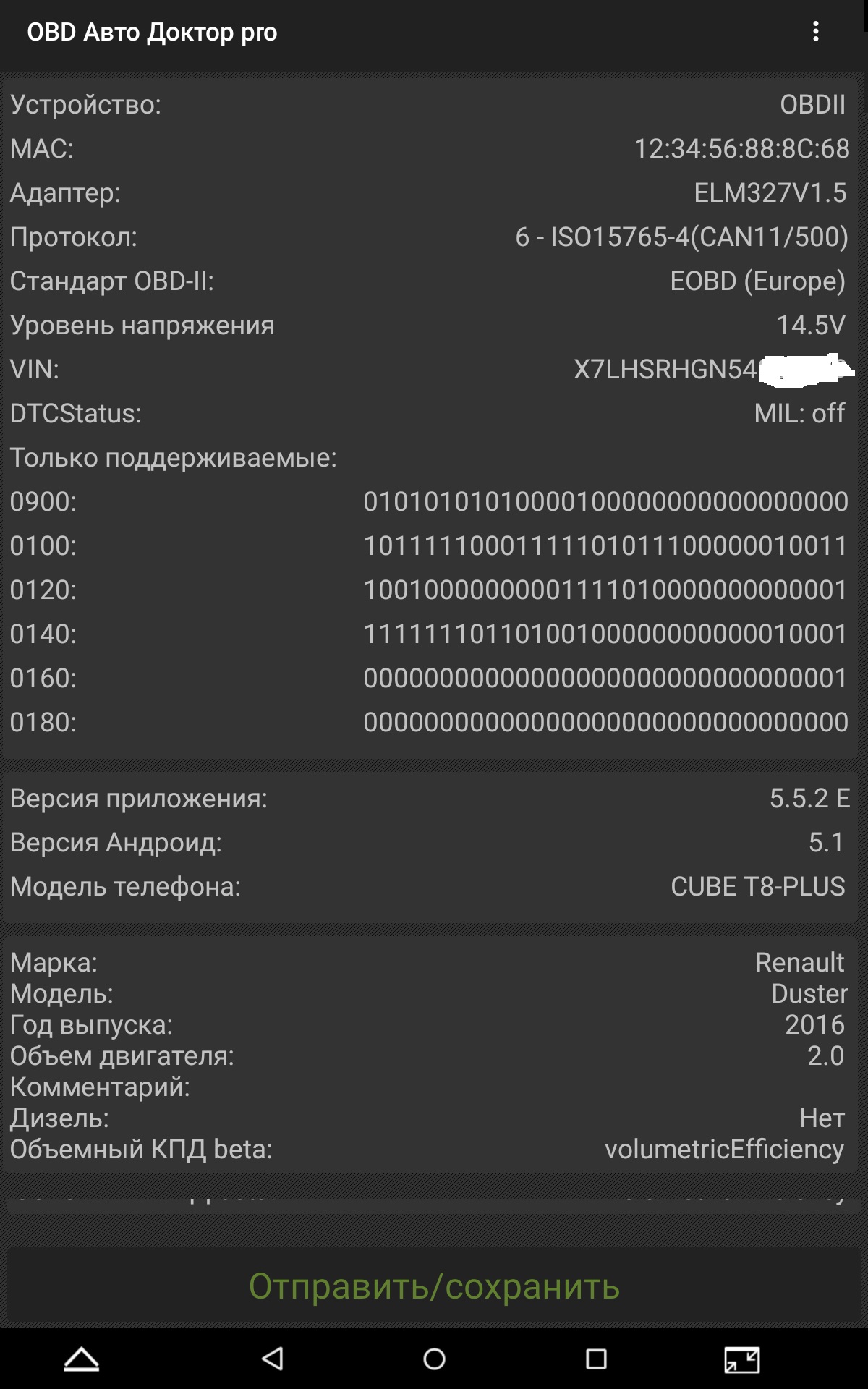

Диагностировал Duster 2.0 2016 г. Bluetooth ELM327 программой OBD Авто Доктор pro: давление во впускном коллекторе 0 кПа. На датчике на х.х. холодная 1,6v, после поездки 1,3v, на крайних контактах 5v. Программа Torque тоже выдает 0v. При снятии разьема с датчика ошибка P0106. Ошибок с начала эксплуатации не было. Может кто подскажет где теряется информация с датчика.
