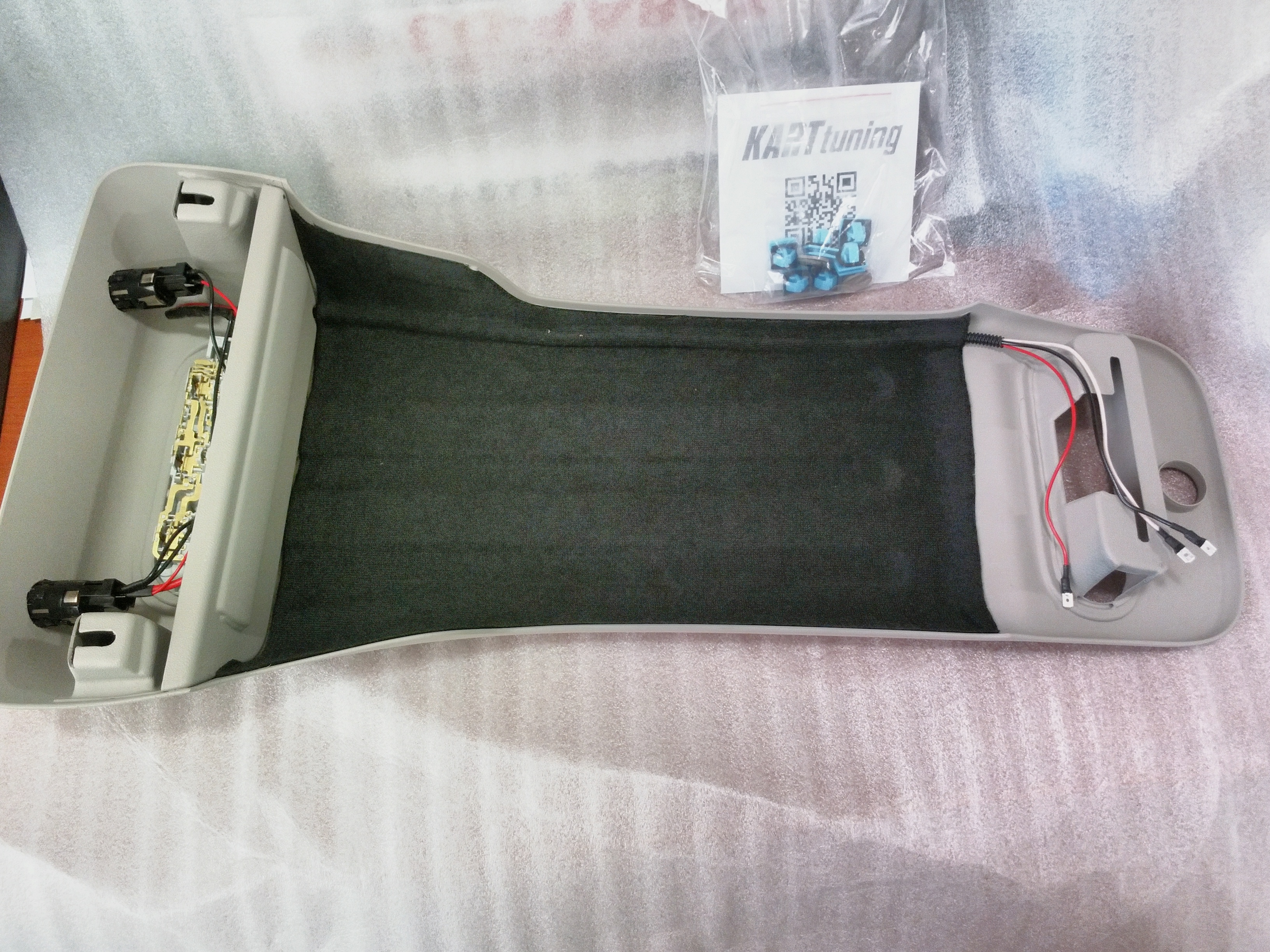

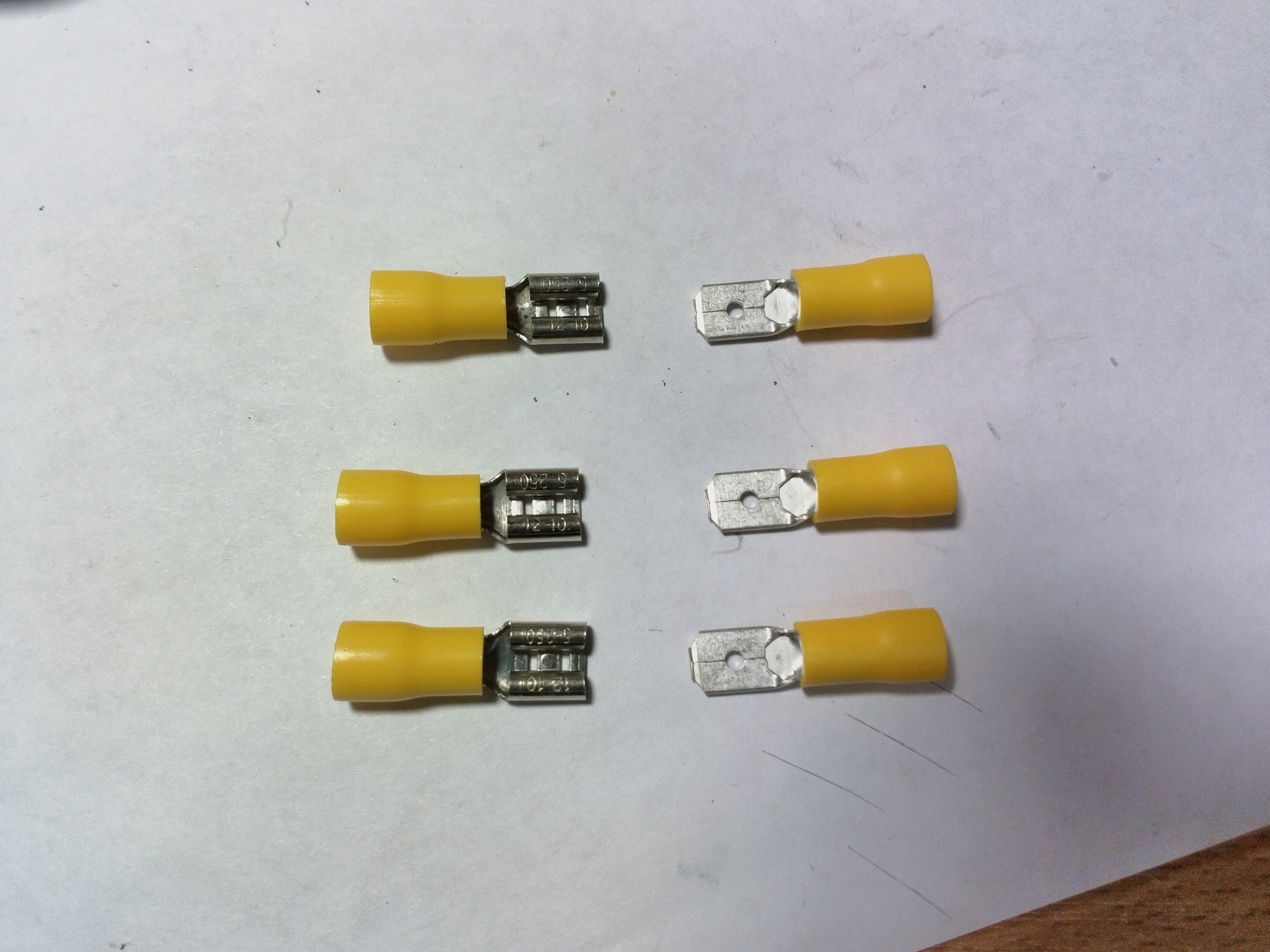

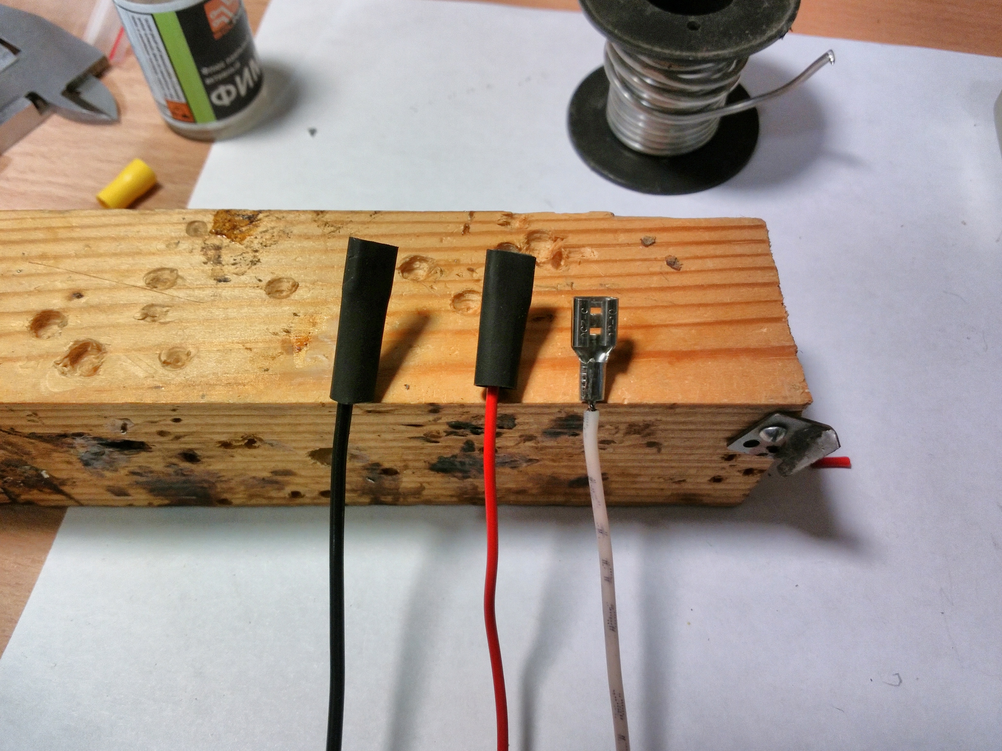

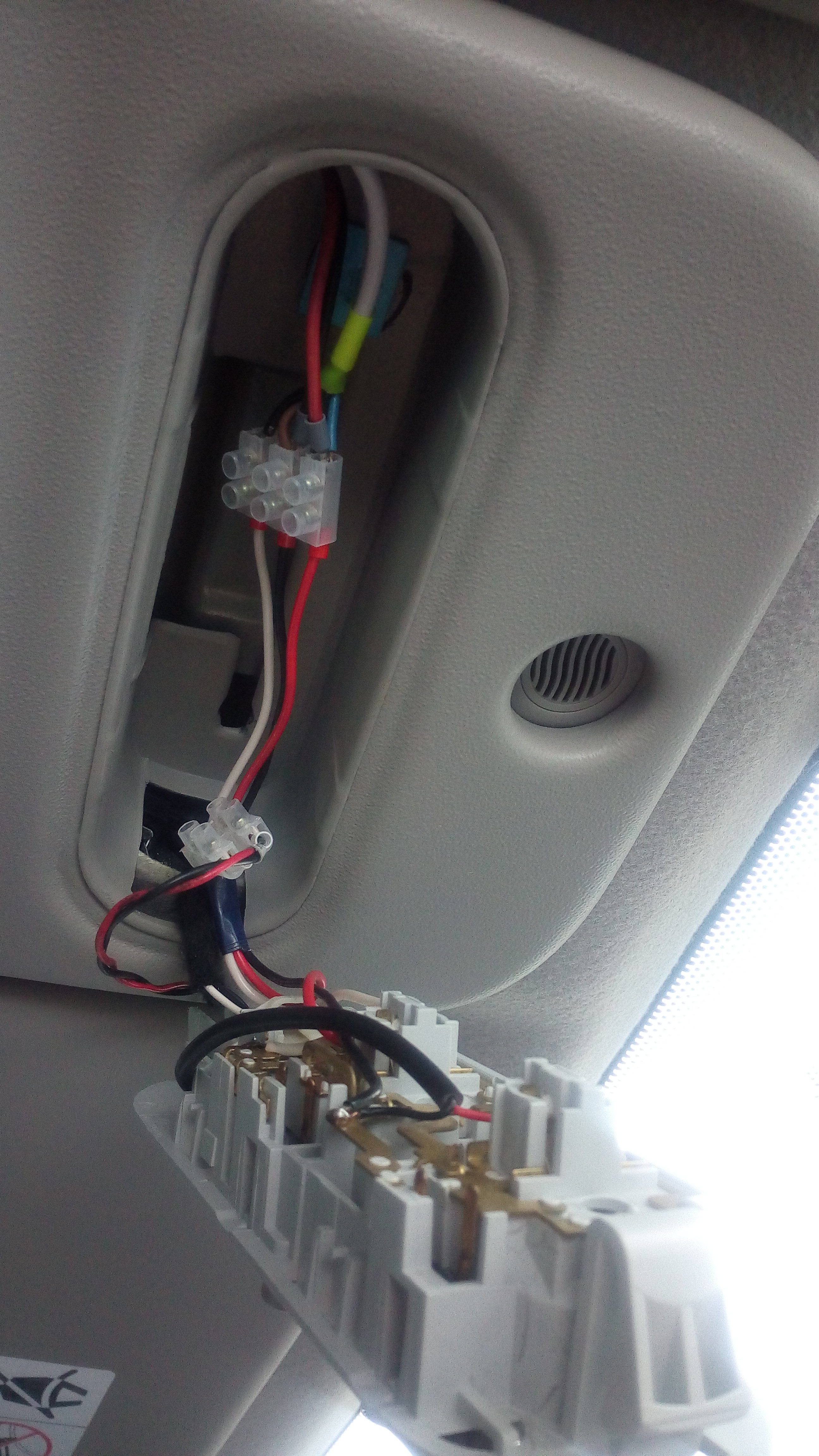

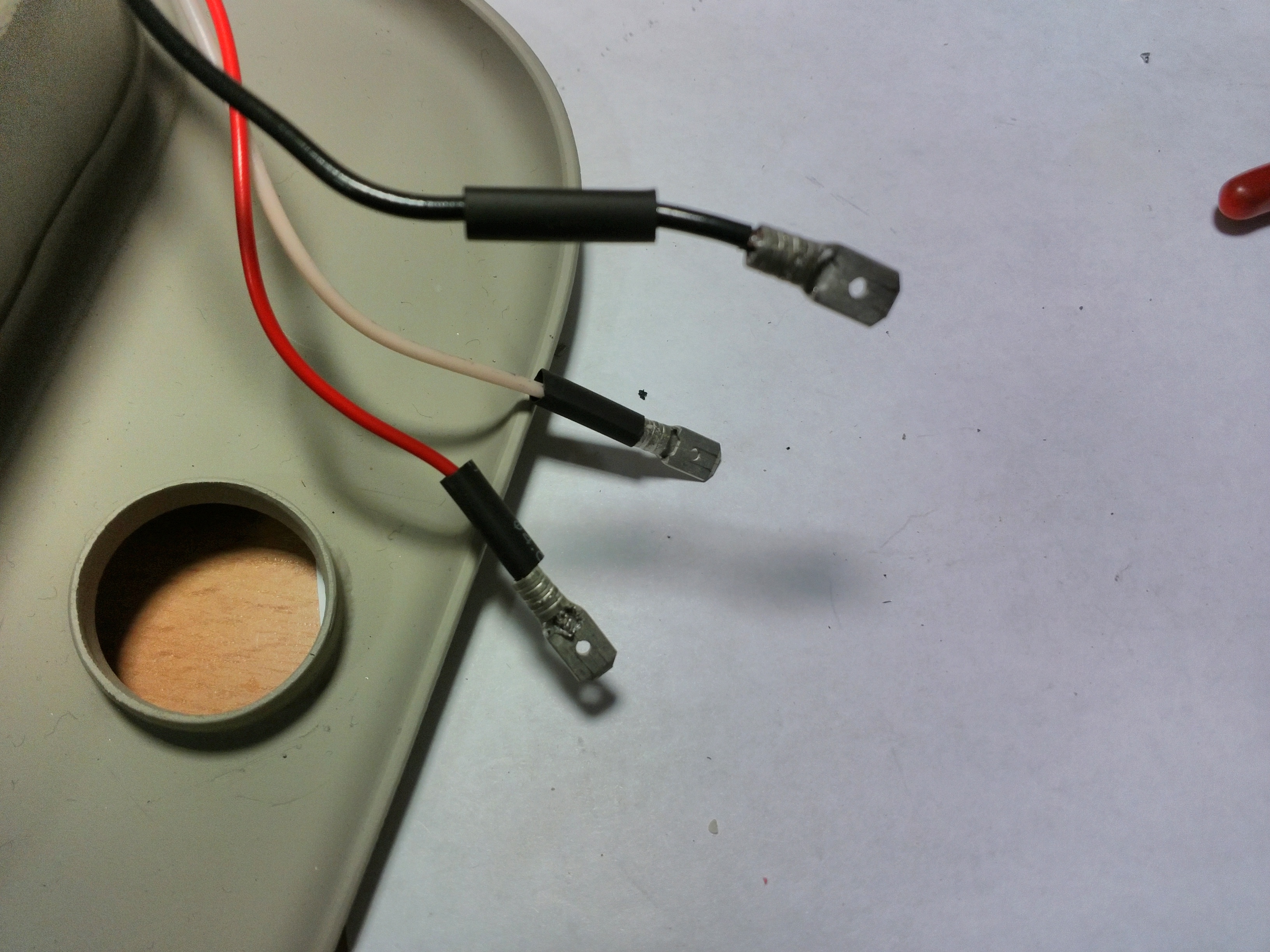

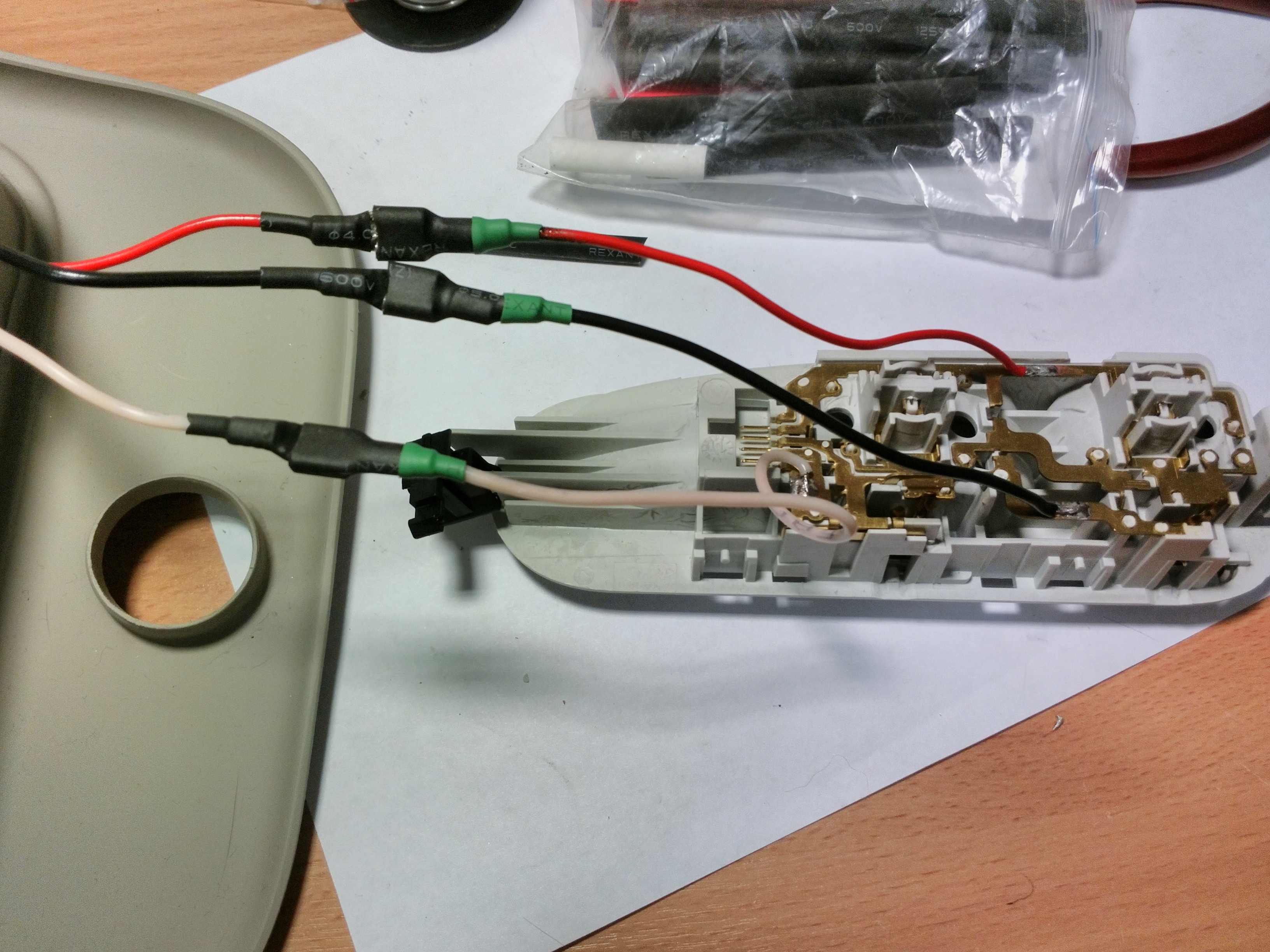

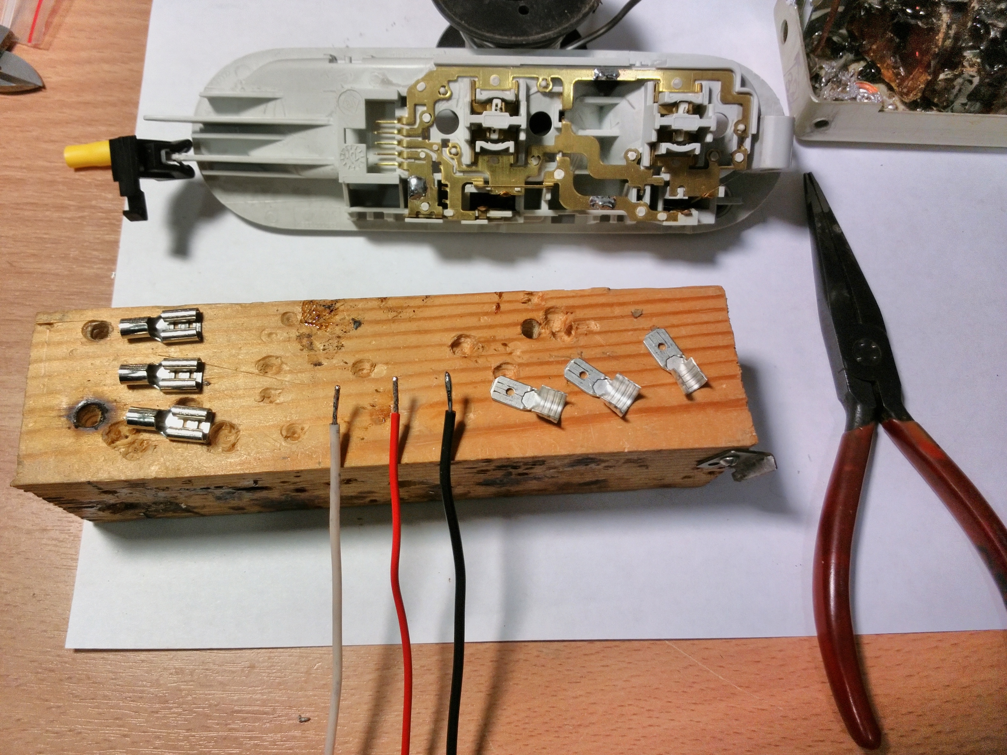

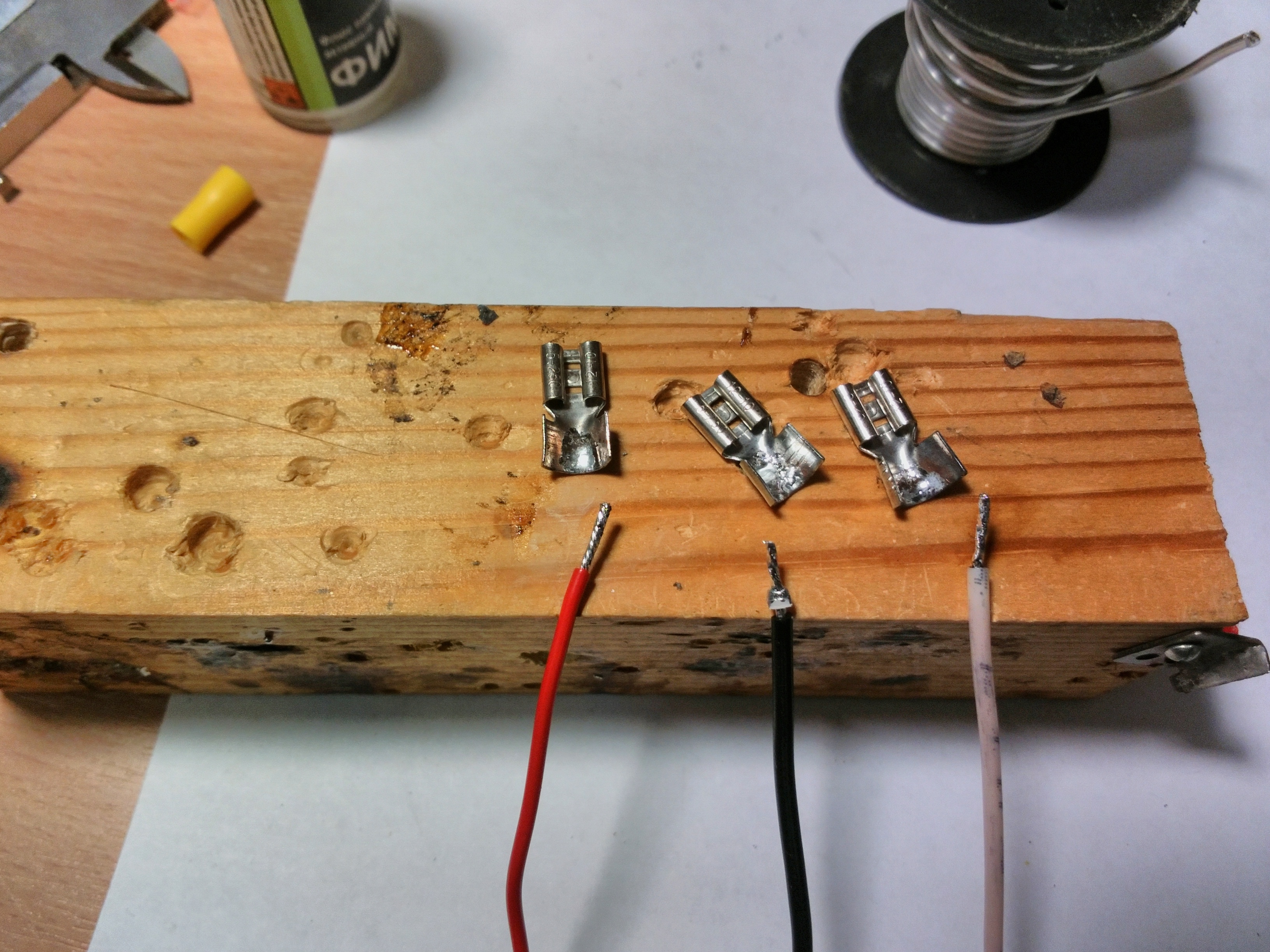

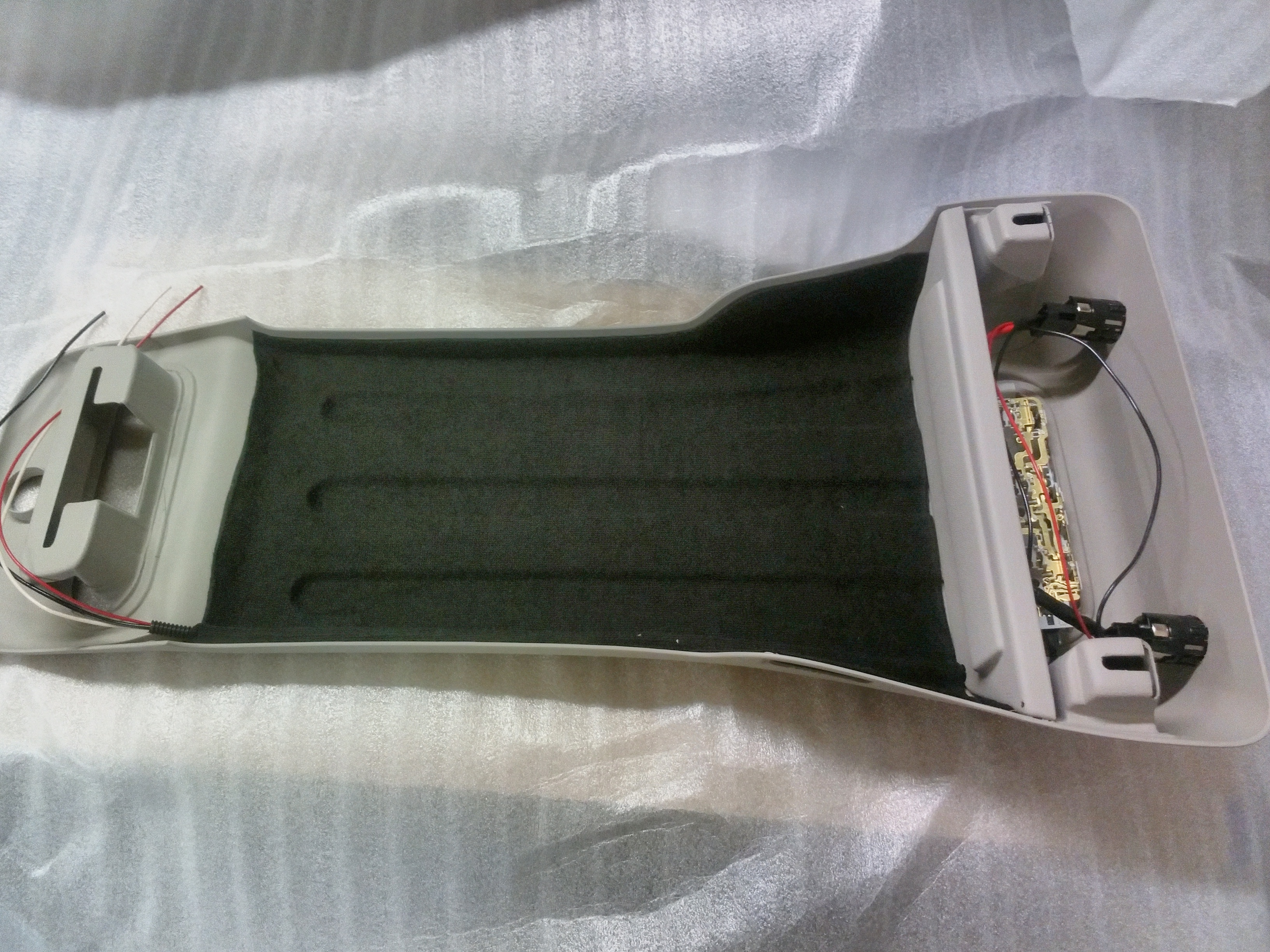

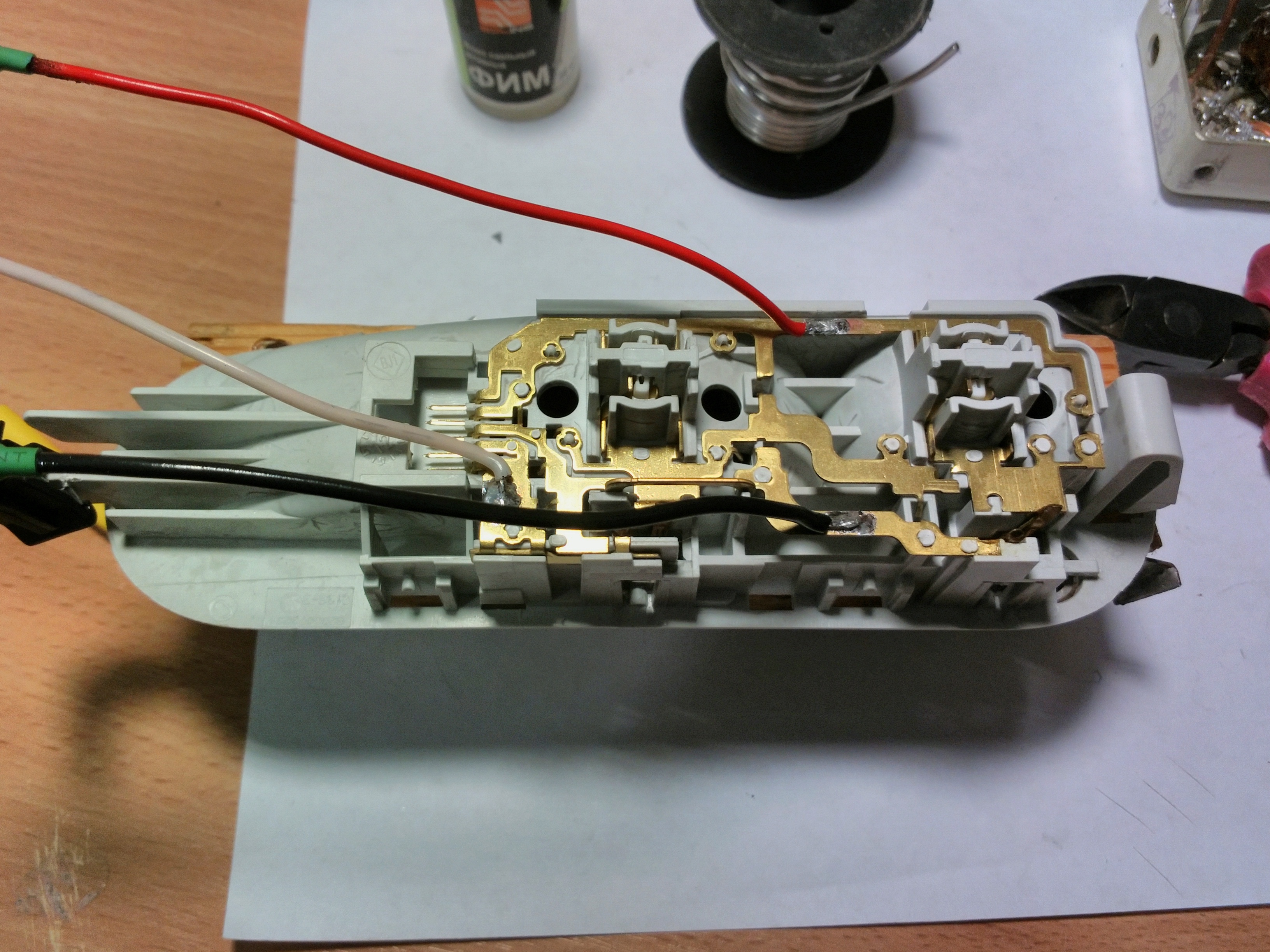

Уважаемые одноклубники, пришла моя потолочная полочка от КАРТА и встал вопрос -как подключить провода? Варианты со скруткой проводов не понравились(хотя может и имеют право на жизнь).Решил сделать на пайке и клеммах.Может пригодится кому -нибудь.Материал:-клеммы в комплекте +термоусадочную трубку нашел в магазине электротоваров +паяльник, активный флюс, припой и "очумелые ручки". Описывать процесс не буду, смотрите фото.
