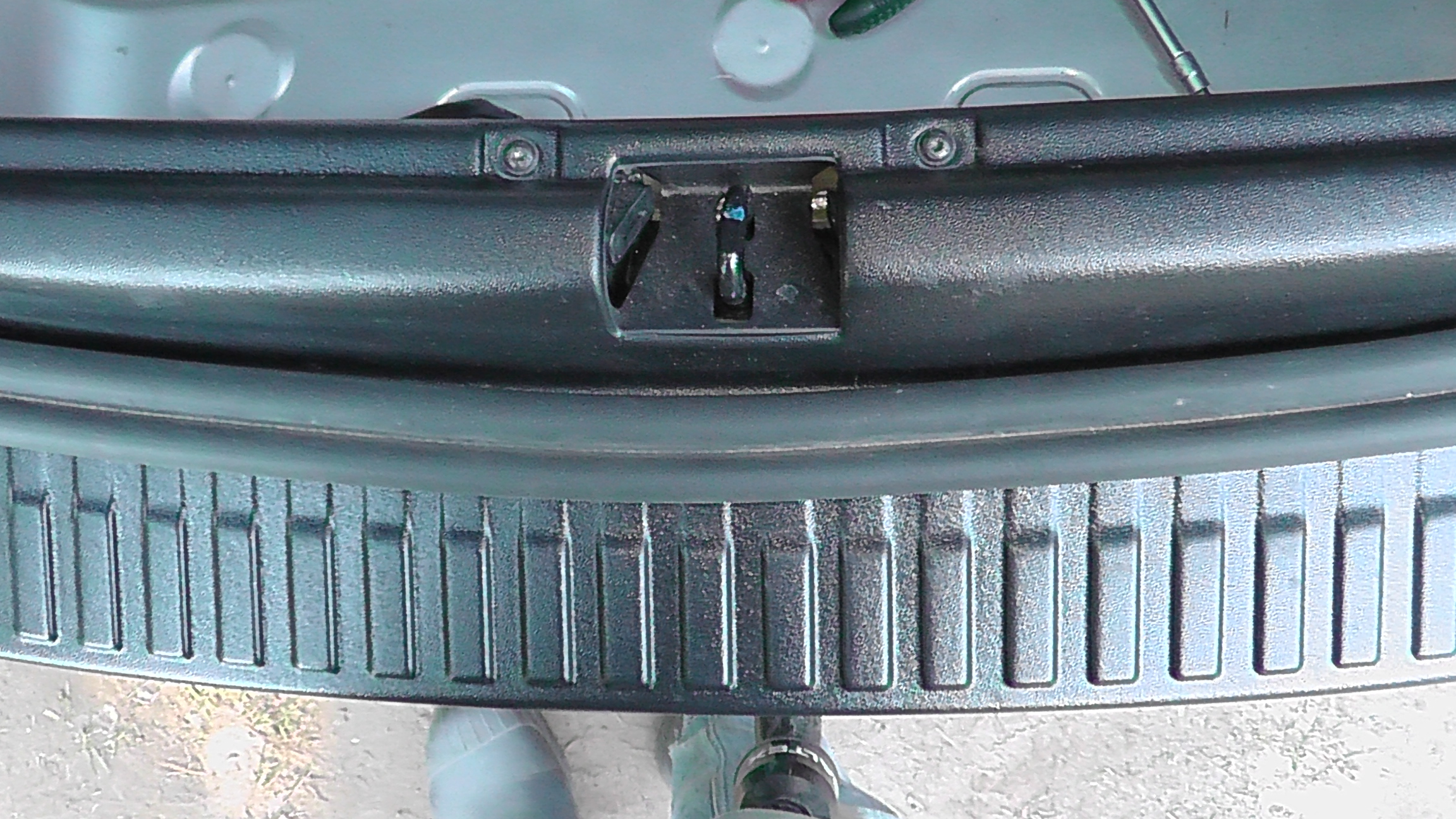

Далее к 13-00 по договорённости поехал устанавливать фаркоп (с электрикой) Цена вопроса 3500 и 2,5 часа работы. Об этом по подробней:

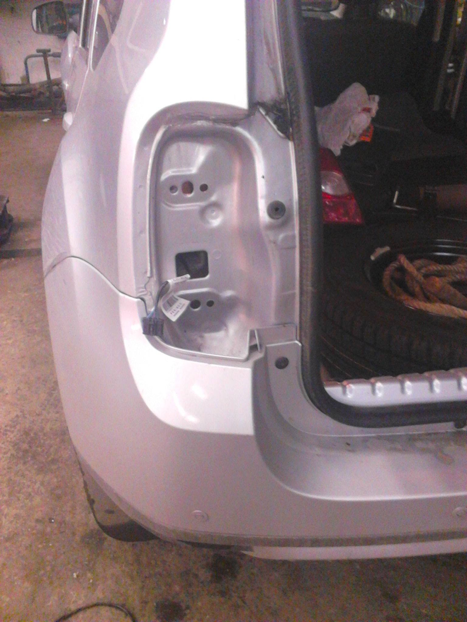

Фаркоп Балтекс. Устанавливается с вырезкой в бампере ! Это громко сказано, т.к. вырезка всего 5х5 см (1 картинка), но по порядку
из багажника достаётся ВСЁ. Снимаются задние блок-фары (2 картинка). Отодвигается запаска и в заглушке (пластик) сверлится отверстие (3 картинка), в это отверстие вставляем провода (4 картинка). После ставются закладные (5,6 картинка), После установки закладных не затягивая устанавливается сам фаркоп. Вот тут и нужна вырезка бампера. Когда всё подогнали начинаем затягивать все гайки и болты ))). А дальнейшее работа электрика. Провода проходят между кузовом и тепловой защитой глушителя (7 картинка). Это радует )) К проводам прикручивается разетка. Потом присоединяемся к задним фанарям.

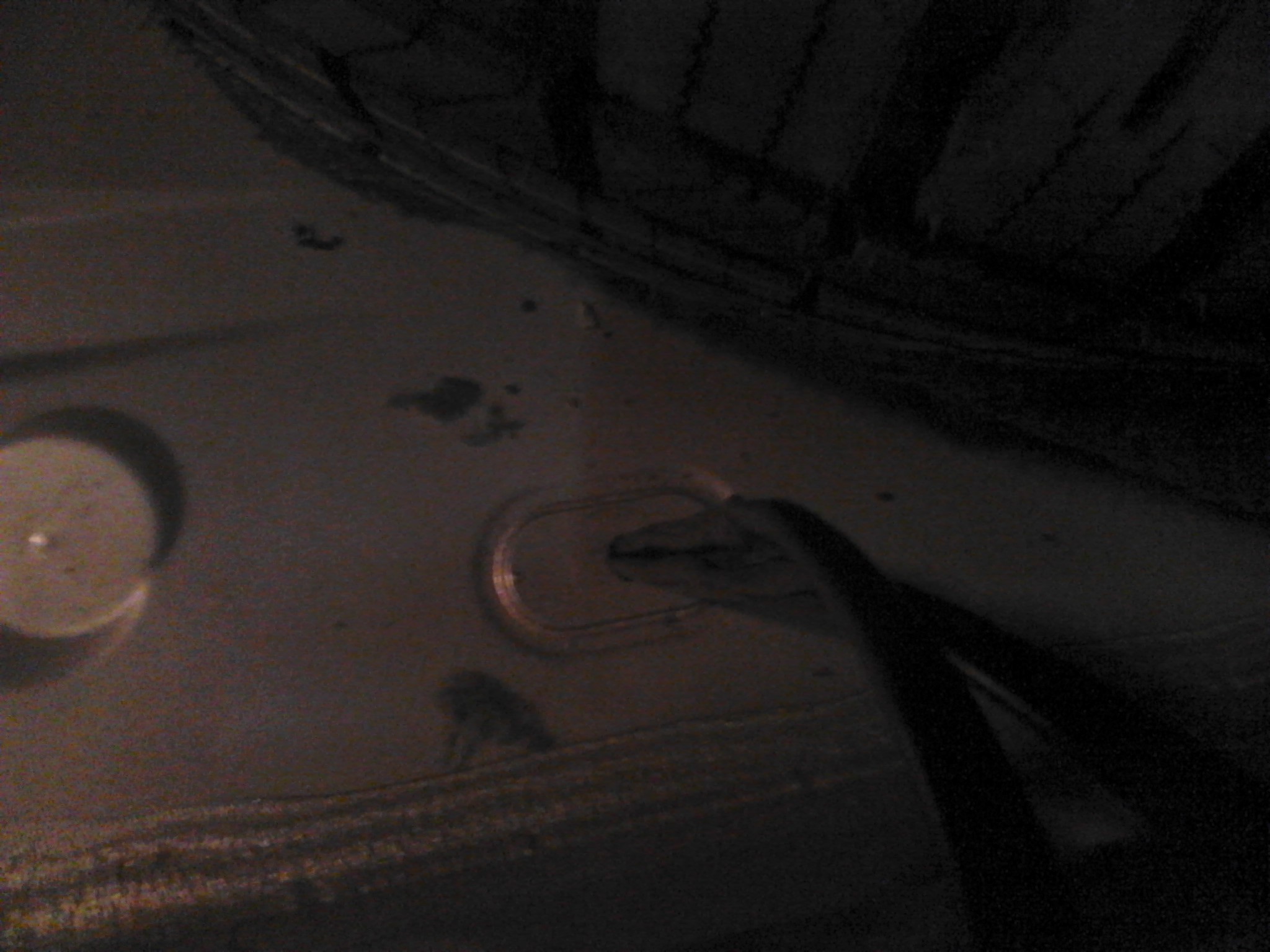

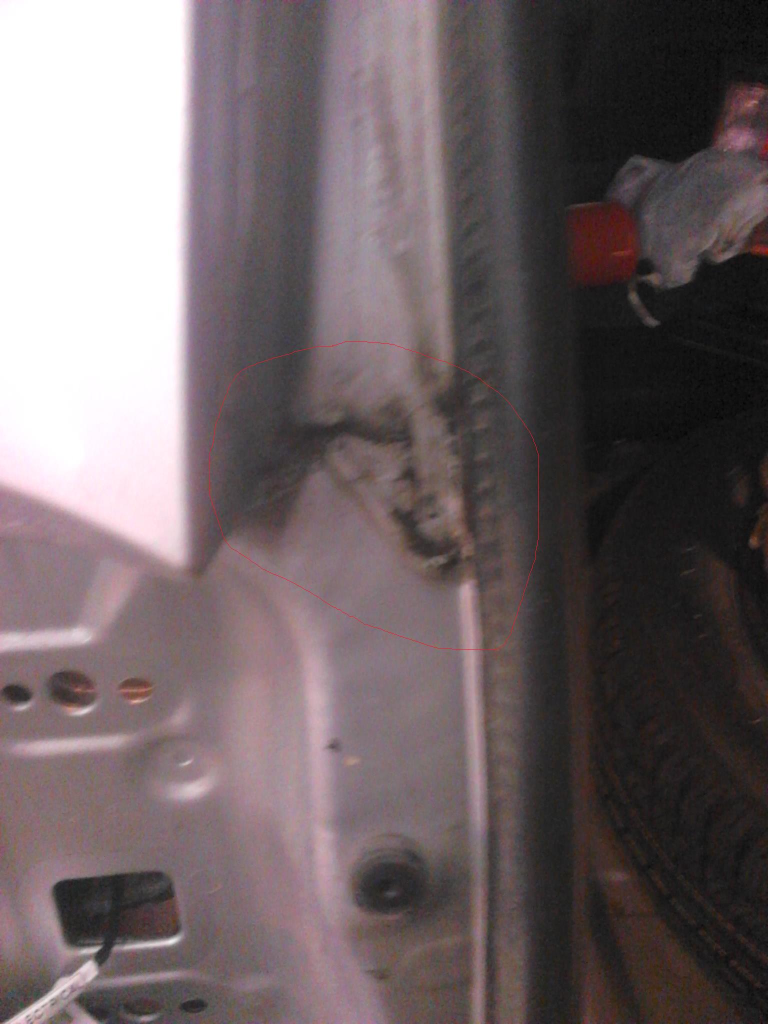

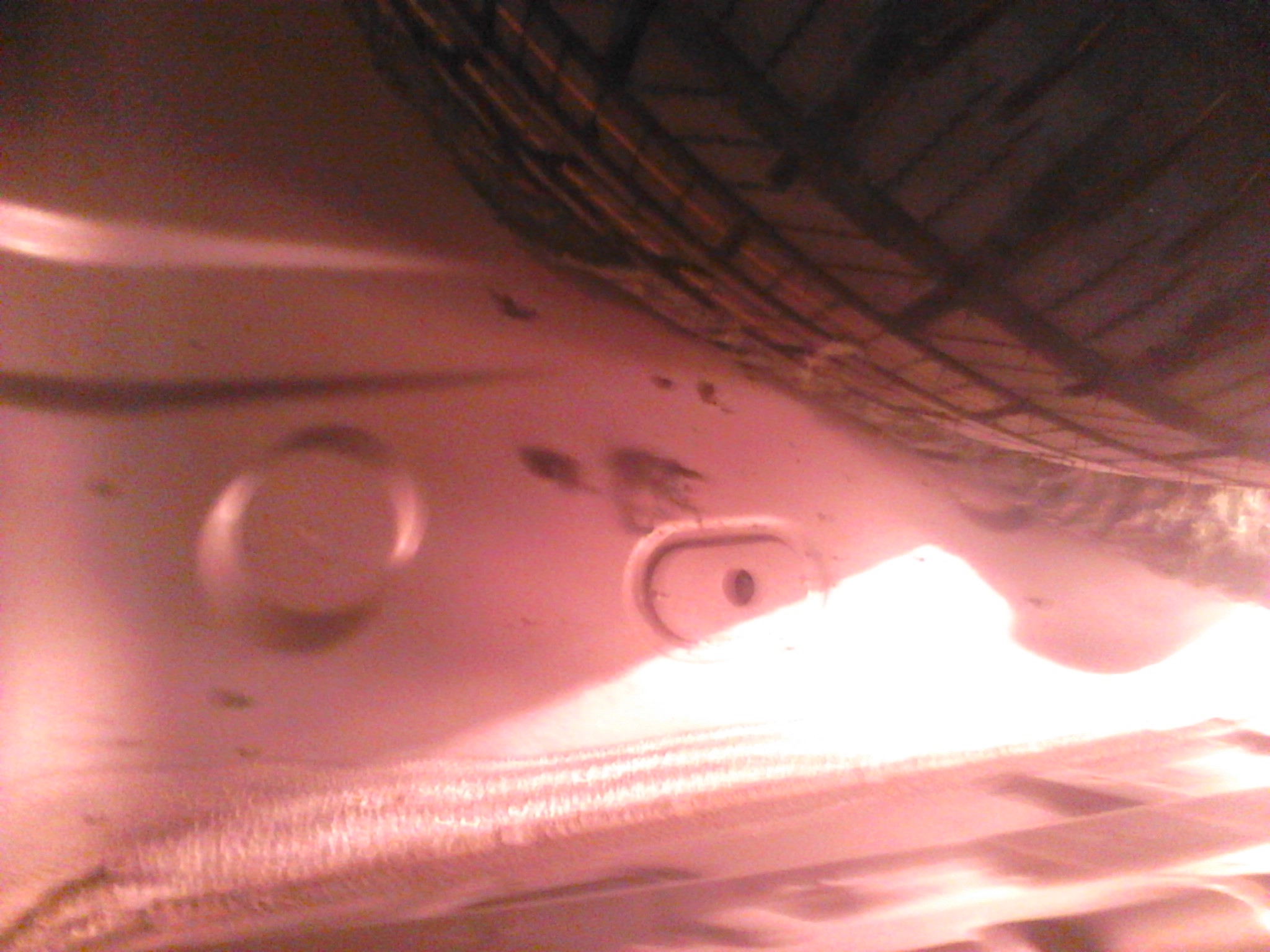

Теперь о самом интересном (для Zap, ) Как писал выше, партнёры пороги поставить не могут. Те кто продает, тоже этим не занимаются. Они дали телефон, по которому я отзвонился и договорился о встречи. На встречи ребята сказали, что теперь этим не занимаются из-за производителей. С каждым порогом появляются доп работы. А это время и разговор с клиентом о доп оплате. В инете нашёл пару контор которые, вроде как, ставят любые пороги. После поездки прощупаю их. Если нет то придётся падать ниц перед Питер Пушкин, просить помощи (за вознаграждение)

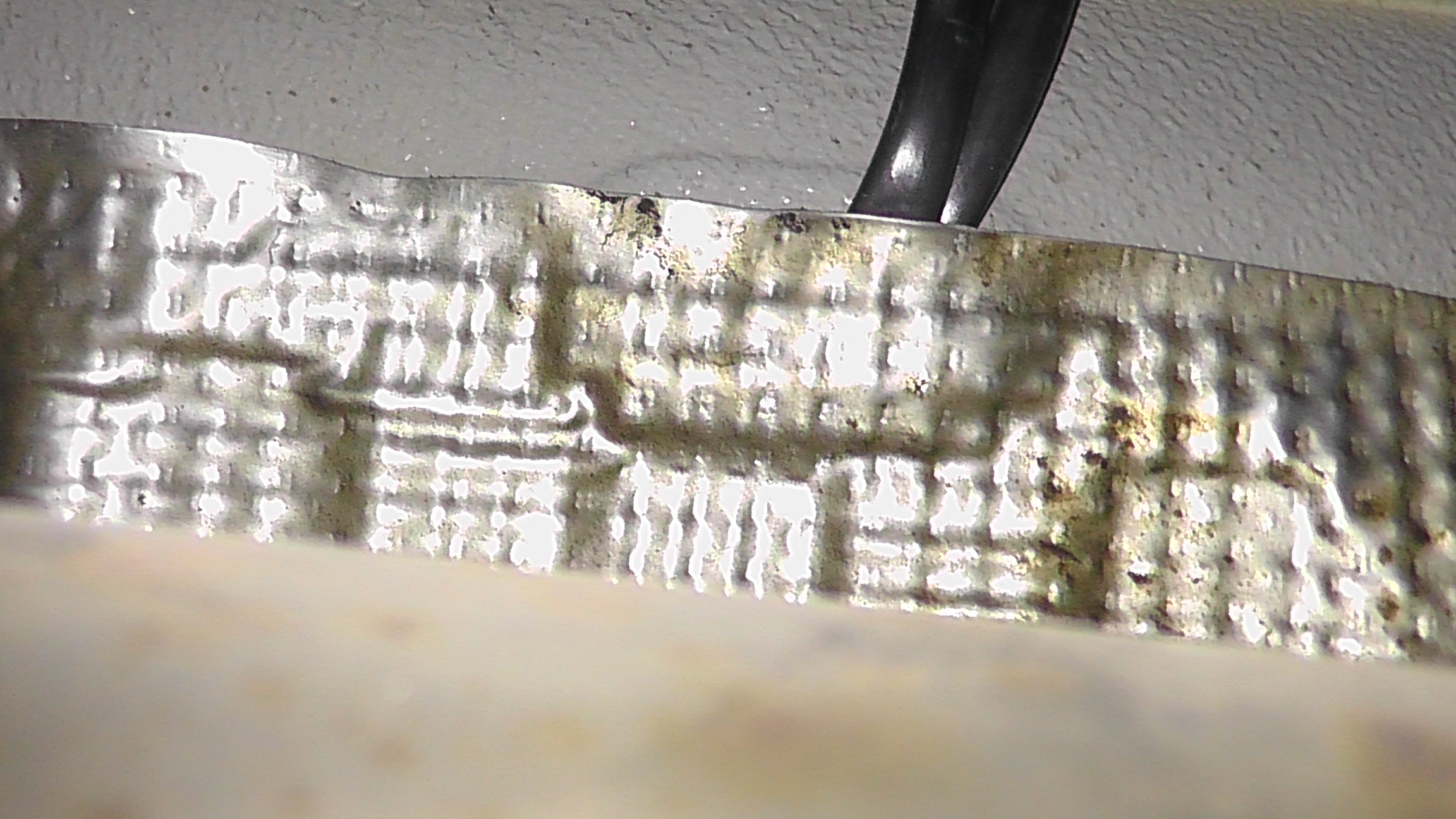

И ещё интересная инфа: после снятия задней блок-фары ужаснулся наличию грязи под ней. Думаю надо пройтись герметиком по кругу.

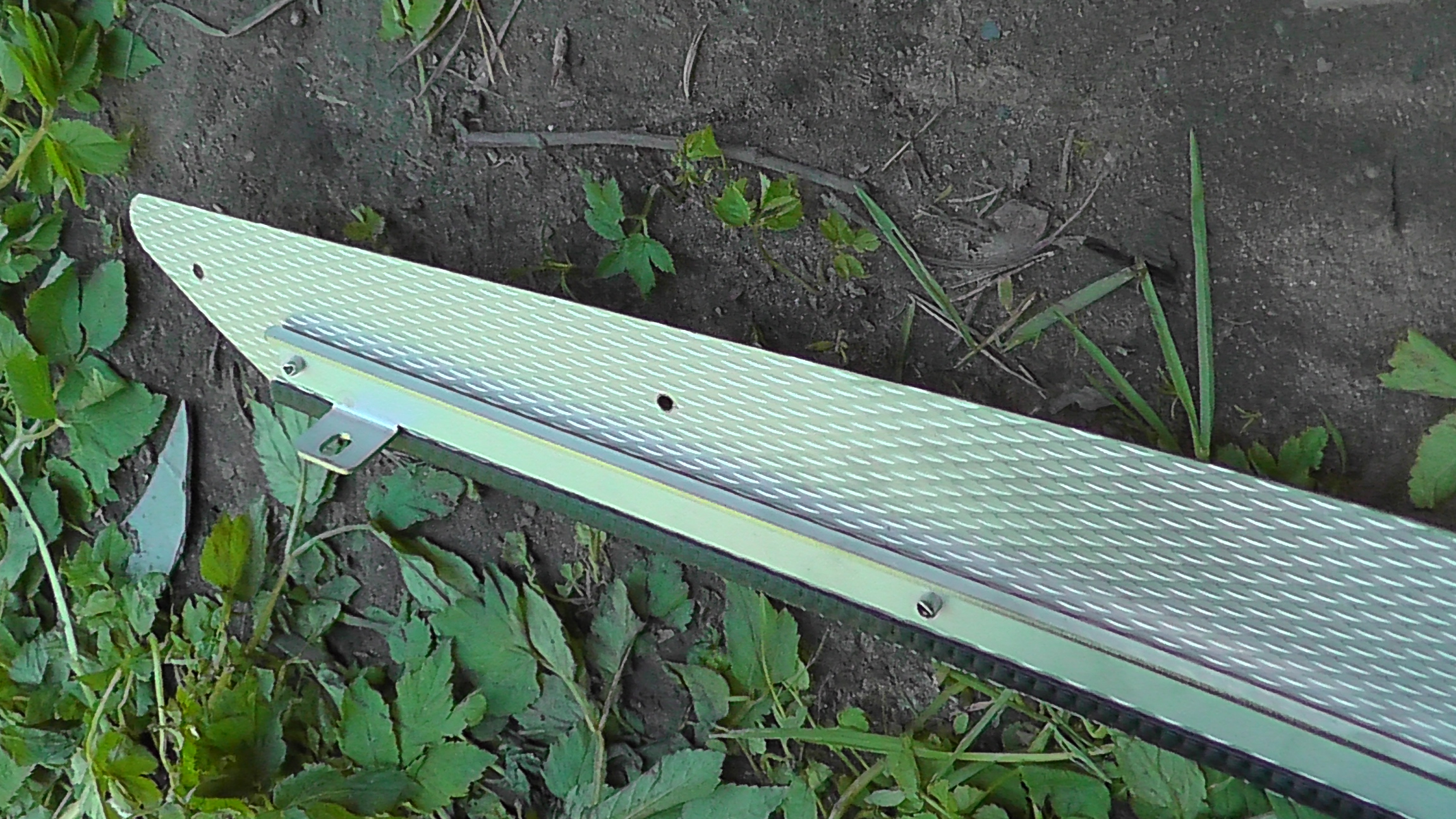

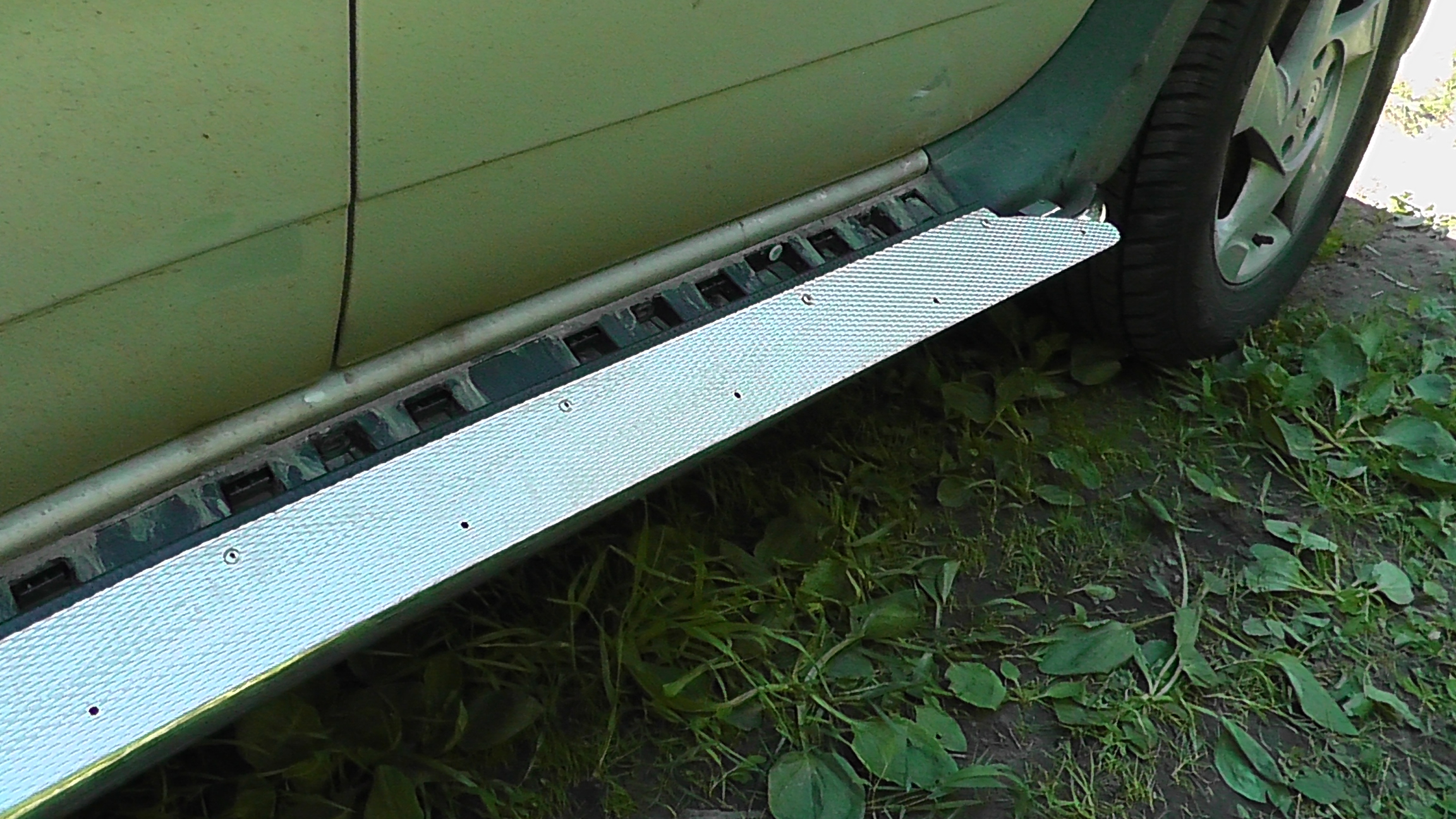

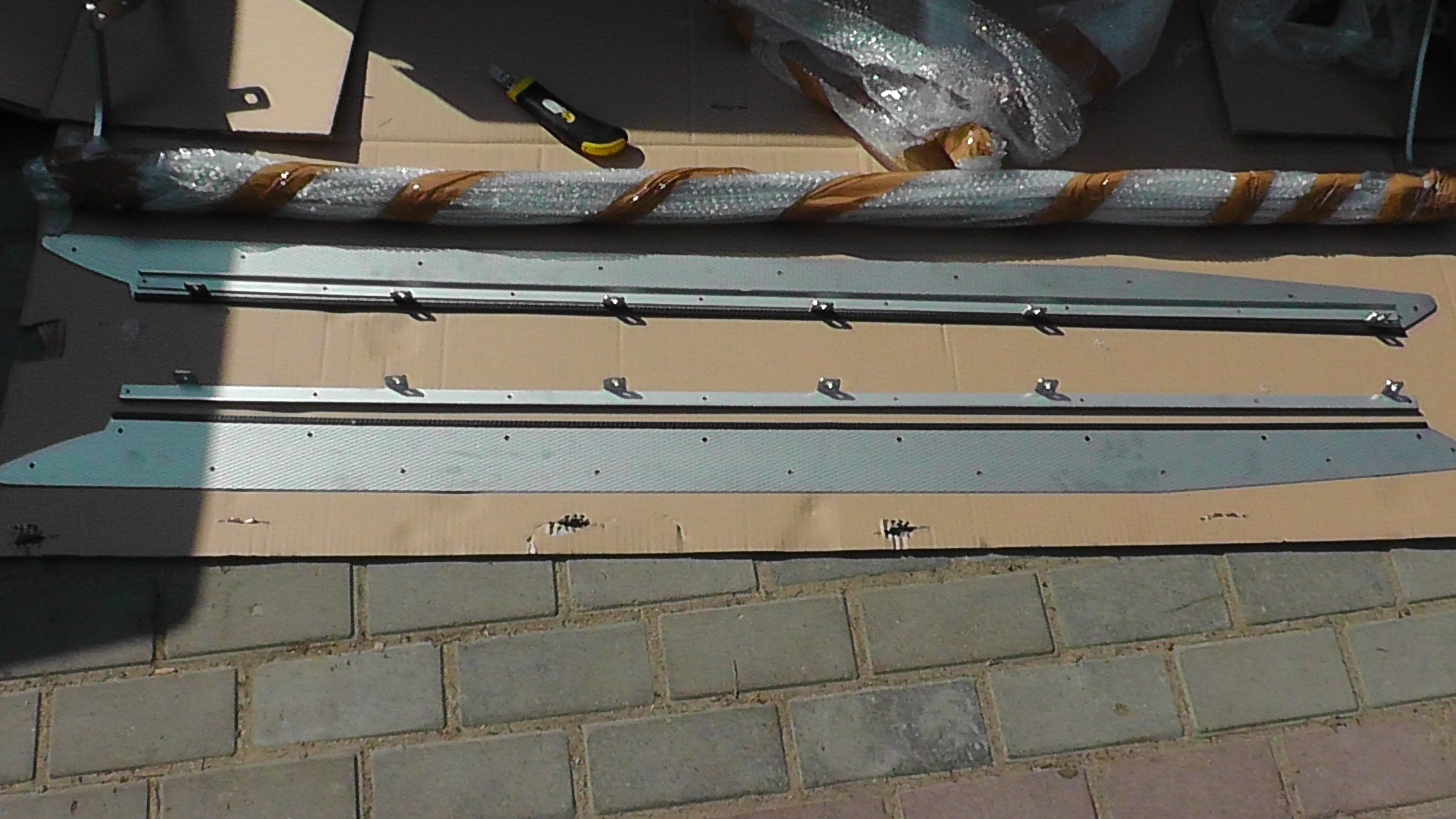

По умолчанию Установка порогов МЕТЕС Эстония !

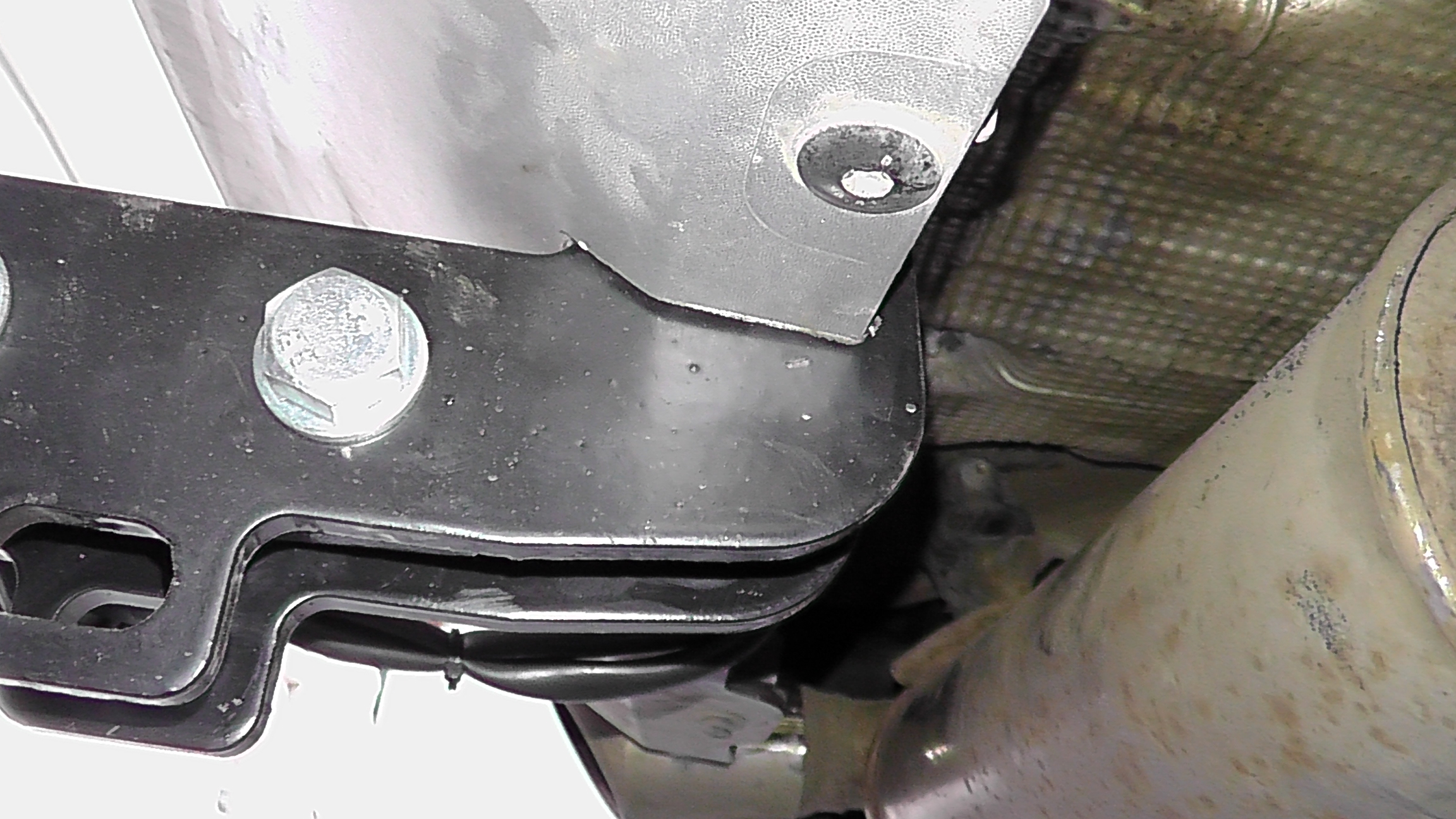

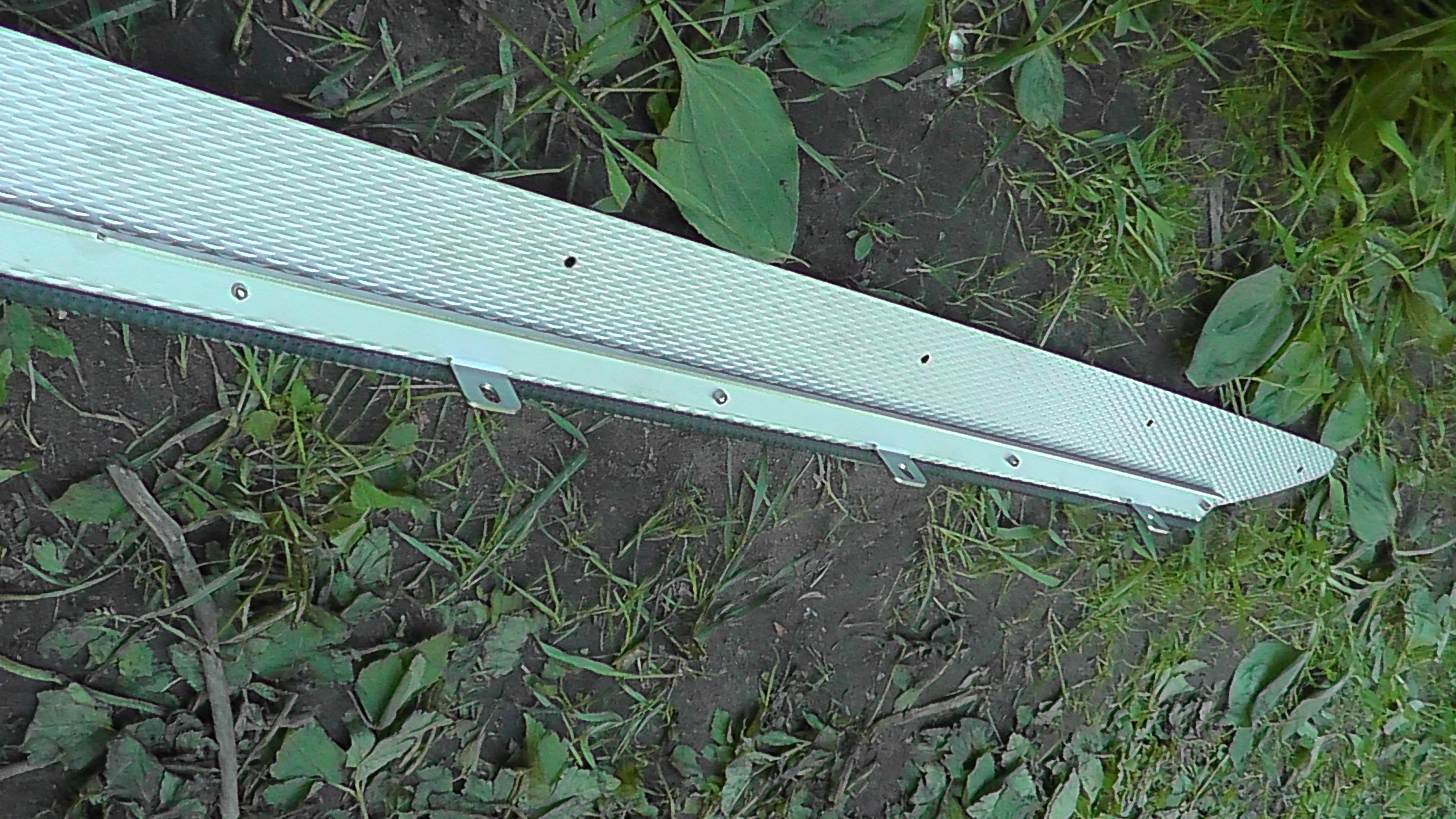

Долго искал кто поставит !? И так как этим делом занимается мало контор, посмотрев прилагающуюся инструкцию установки, решил всё сделать сам. Как говориться глаза боятся а руки делают. И так начнём:
Распаковал упаковку и всё внимательно осмотрел

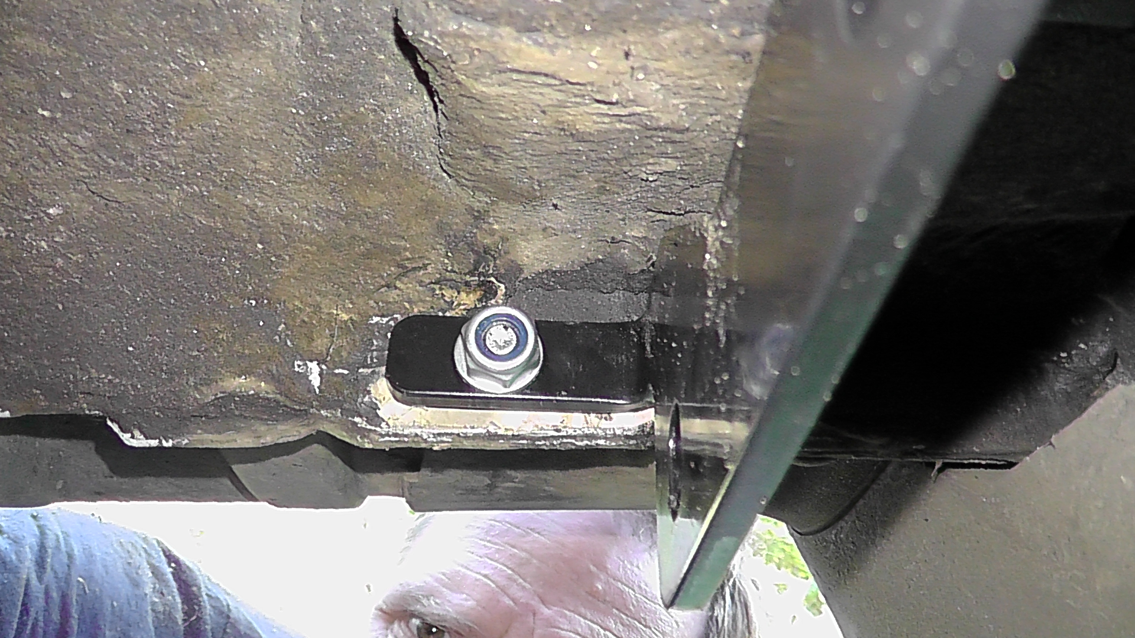

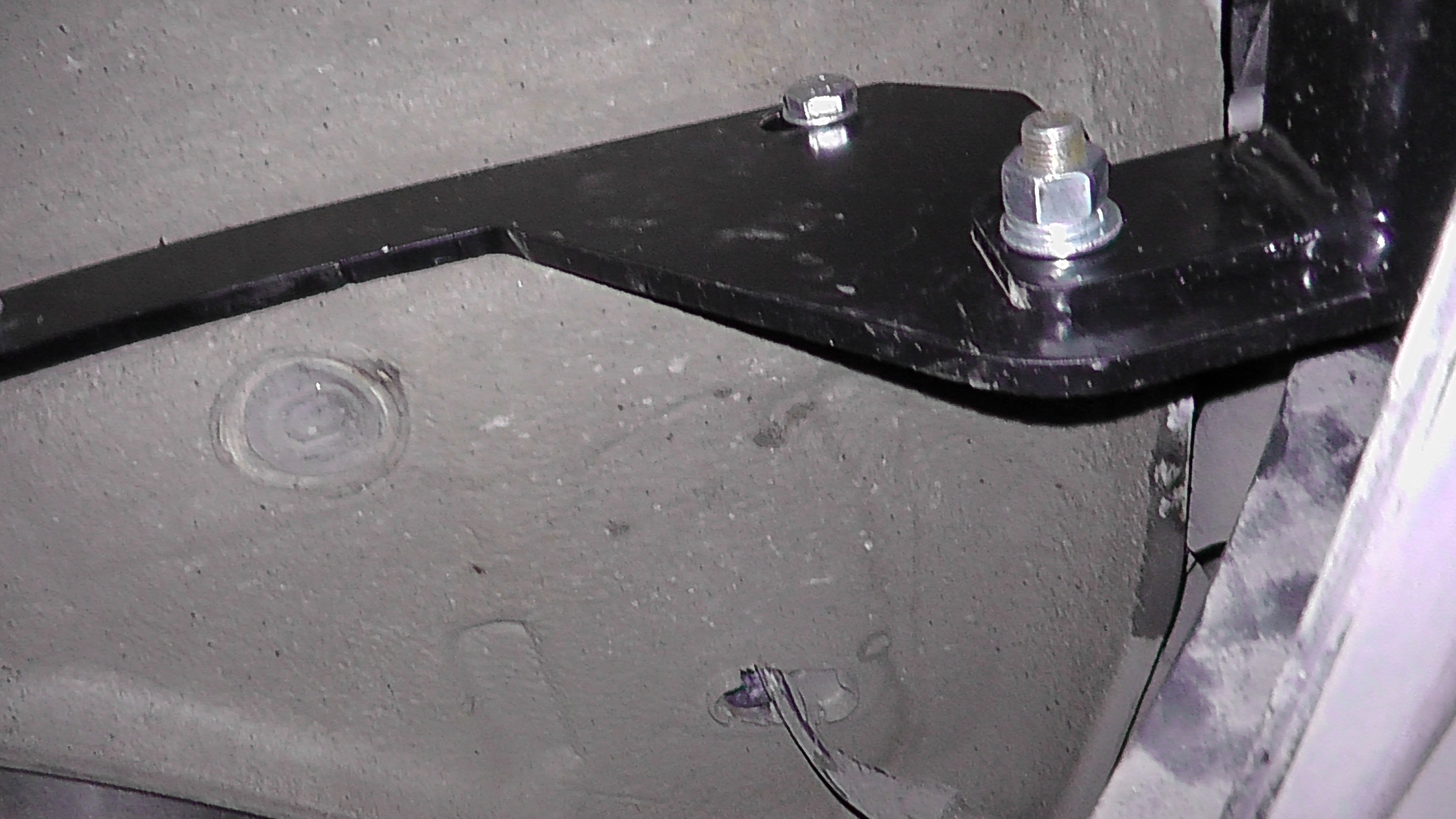

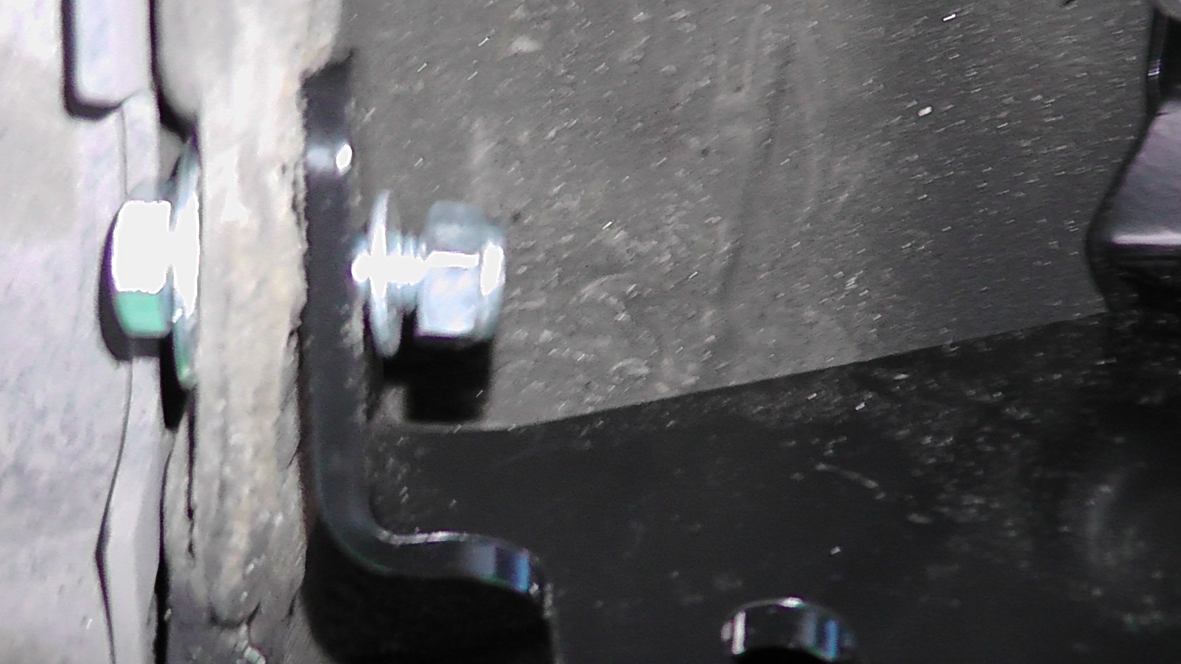

Имея третью руку )) наживляем кронштейн, перед этим очистив от антикора боковое отверстие

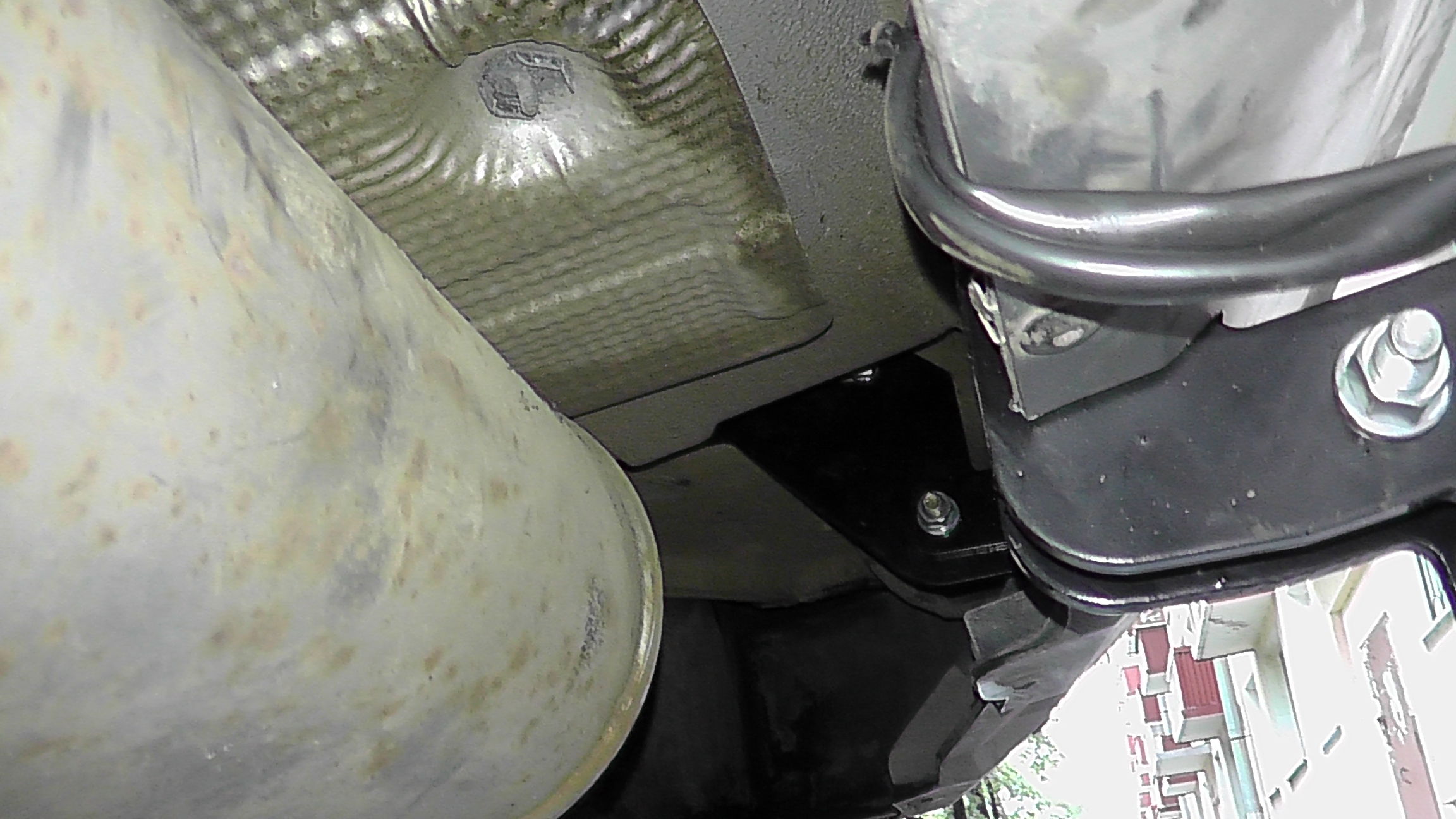

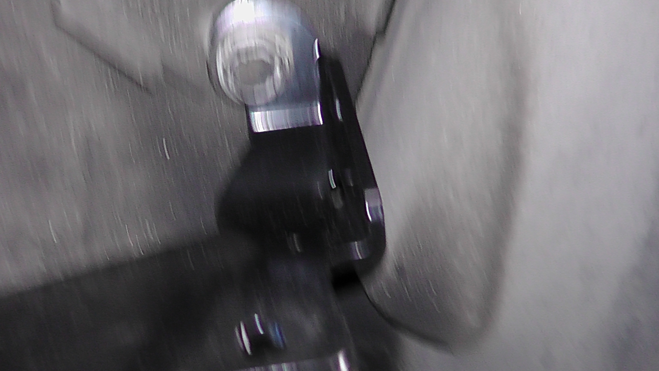

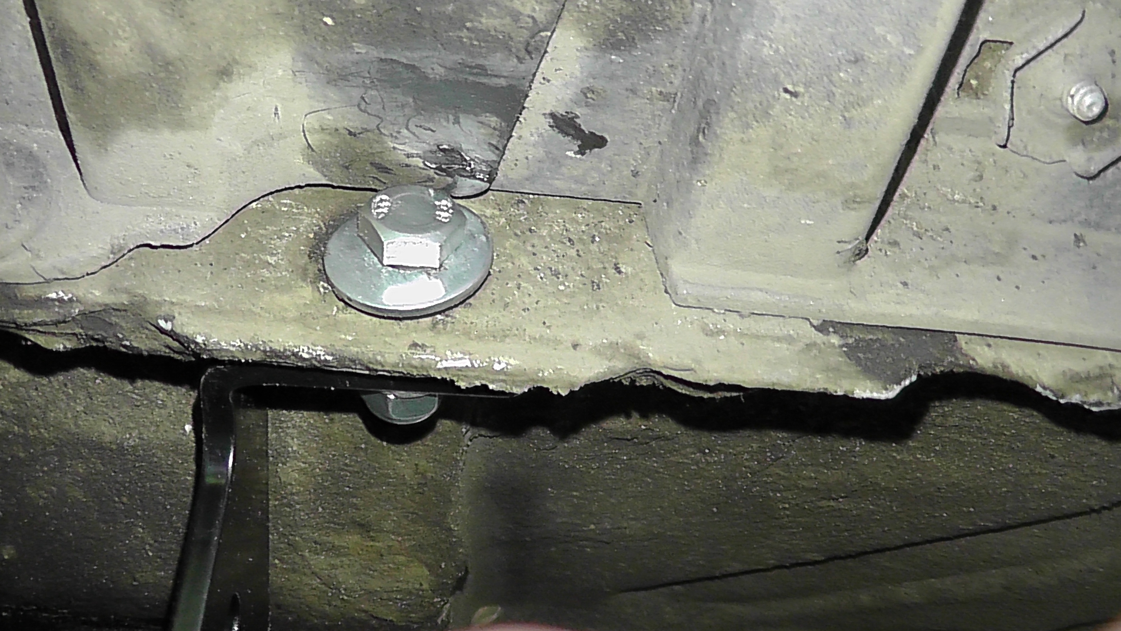

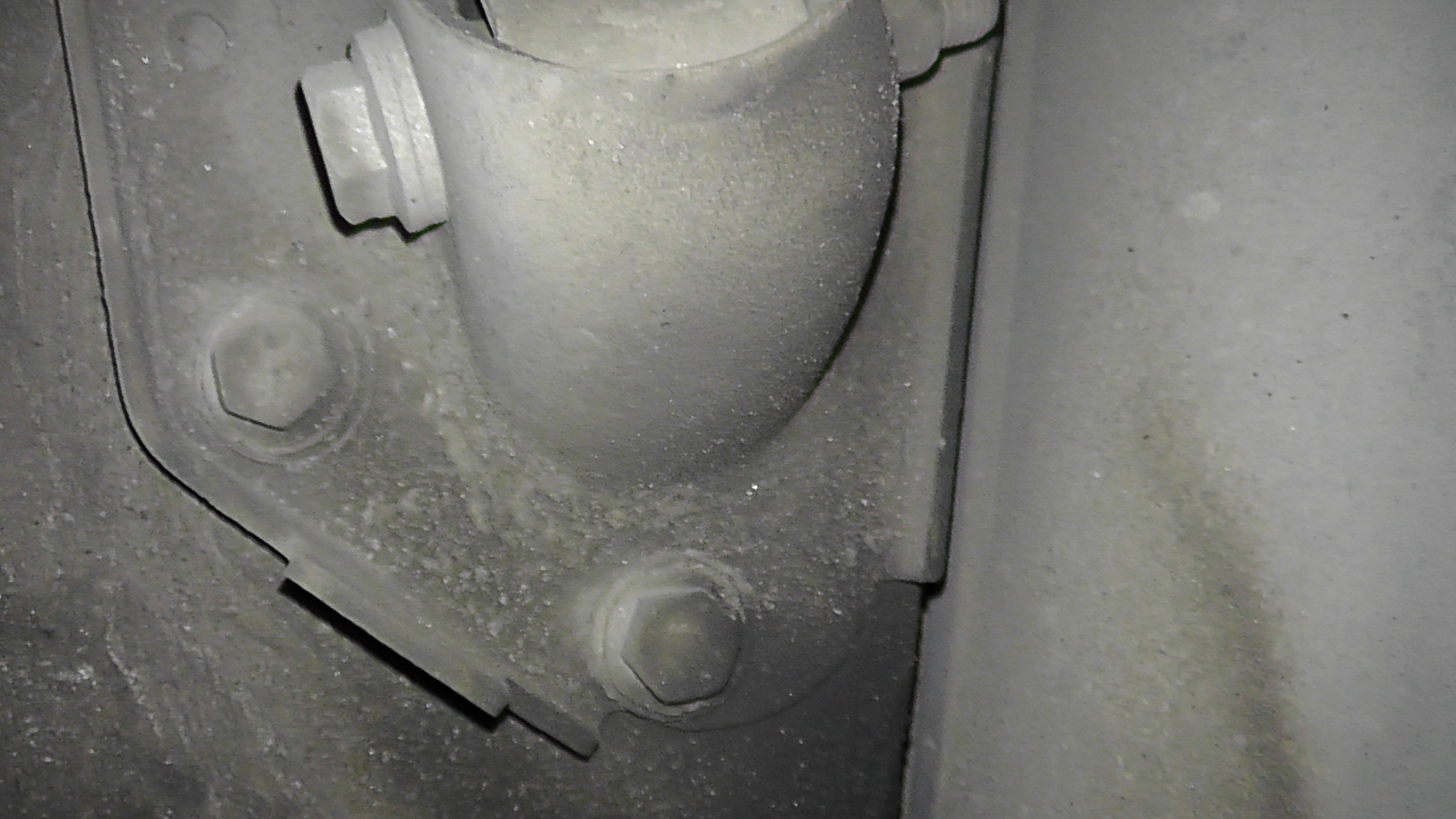

Далее переползаем под машиной назад! Откручиваем болт крепления реактивной тяги, опять же чистим боковое отверстие и наживляем второй кронштейн:

Наживляем саму дугу к кронштейнам

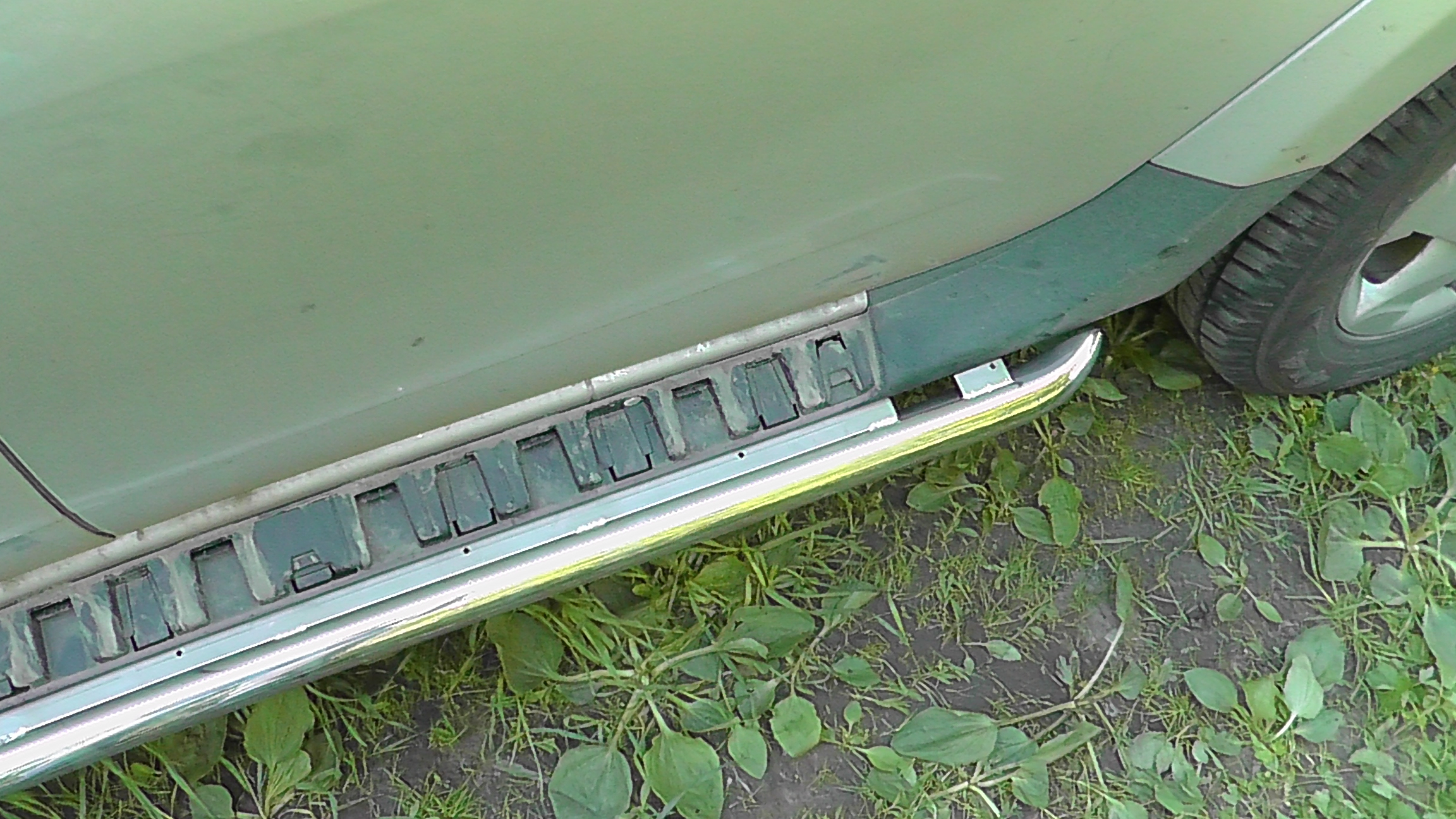

Переползаем из под машины наверх )) Отвёрточкой поддеваем пластину порога и легко её отдираем и выкручиваем 6 саморезов (звёздочкой или маленькой отвёрткой):

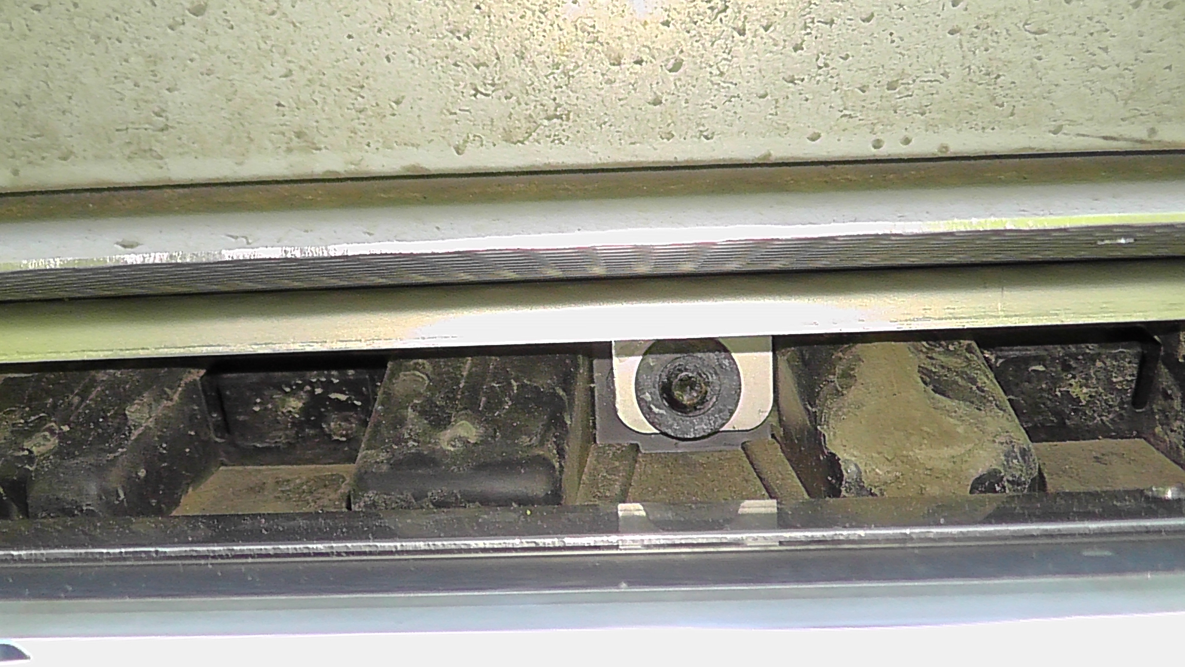

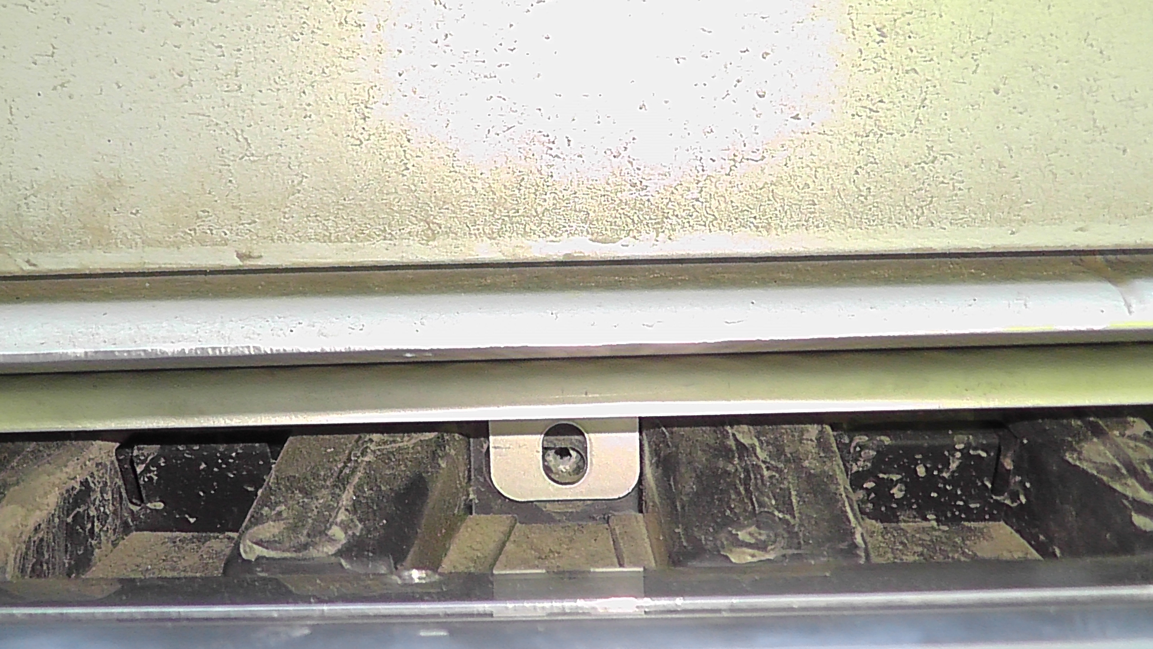

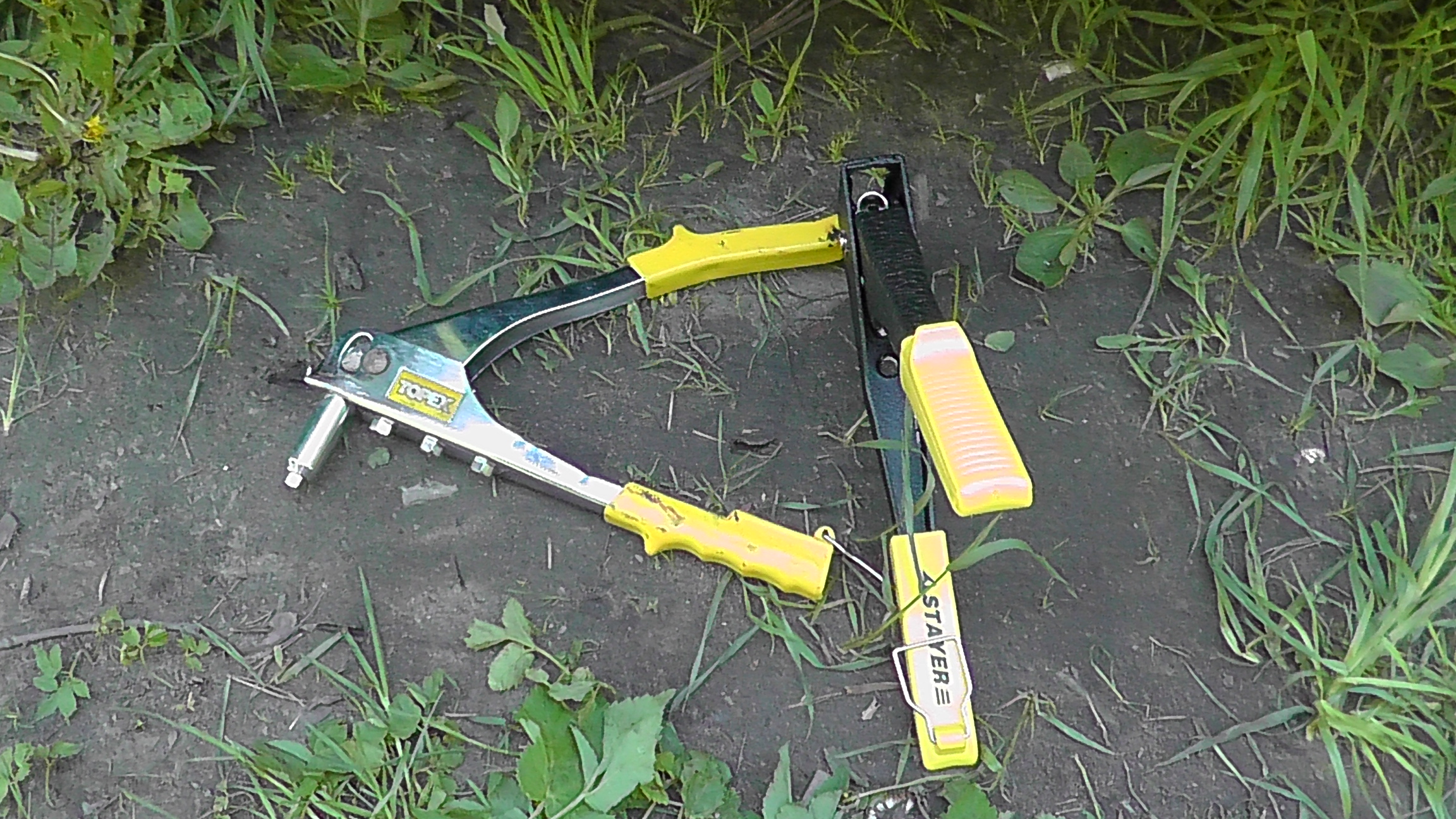

Теперь самое интересное )) это заклепать всё что клепается. Заклёпочник нужен хороший, У меня был простенький и на первой заклёпке накрылся медным тазом . Пришлось покупать новый за 313ре в Вимосе (это такой дорогой строй магазин) тот который TOPEX дерьмо, Вот STAYER маде ин германия )) Вполне справился с нержавеющими заклёпками.
Клепаем сначала направляющие к пластинам, прикручиваем направляющие к кузову саморезами которые вывернули а потом (не затягивая всех болтов которые до этого наживляли) клепаем пластину к трубе(порогу)

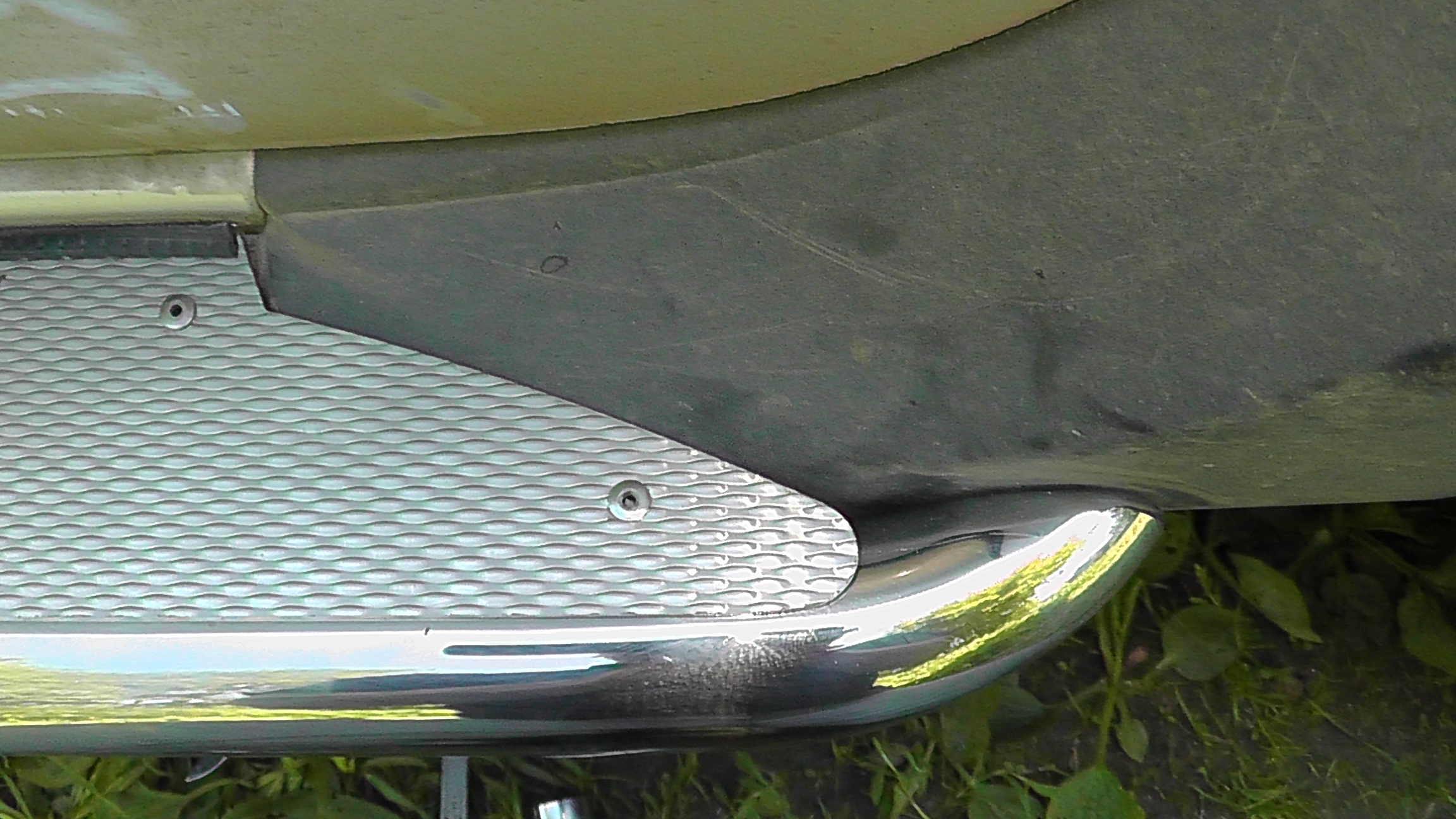

6 И самое последние это делаем полную обтяжку всех болтов, это нужно для того, чтоб у вас пластина не была в натяге и не несла на себе лишнюю нагрузку !!! Последовательность следующая : болты крепления самой дуги к скобам, закладные гайки, боковые гайка-болт, переходим на зад : крепления дуги к скобам, болт реактивной тяги, боковые гайка-болт.
Всё тоже повторяем со второй стороной (с ней гораздо легче ))
На всё развлечение (с походом пешком в магазин (1 км туда и 1 обратно))
ушло 4,5 часа )))
Инструкция которая дается с порогами очень хорошая, всё показано в фотках, но нюансы всеж есть. Это порядок затяжки.
Да и ещё одно. Отверстия под заклёпки проделанные изготовителем хороши, но крайние надо чутка подтягивать чтоб вставить заклёпку, ну это на фоне качества изготовления просто мелочь !!!!
Всем кто решиться поставить данные пороги УДАЧИ !!!

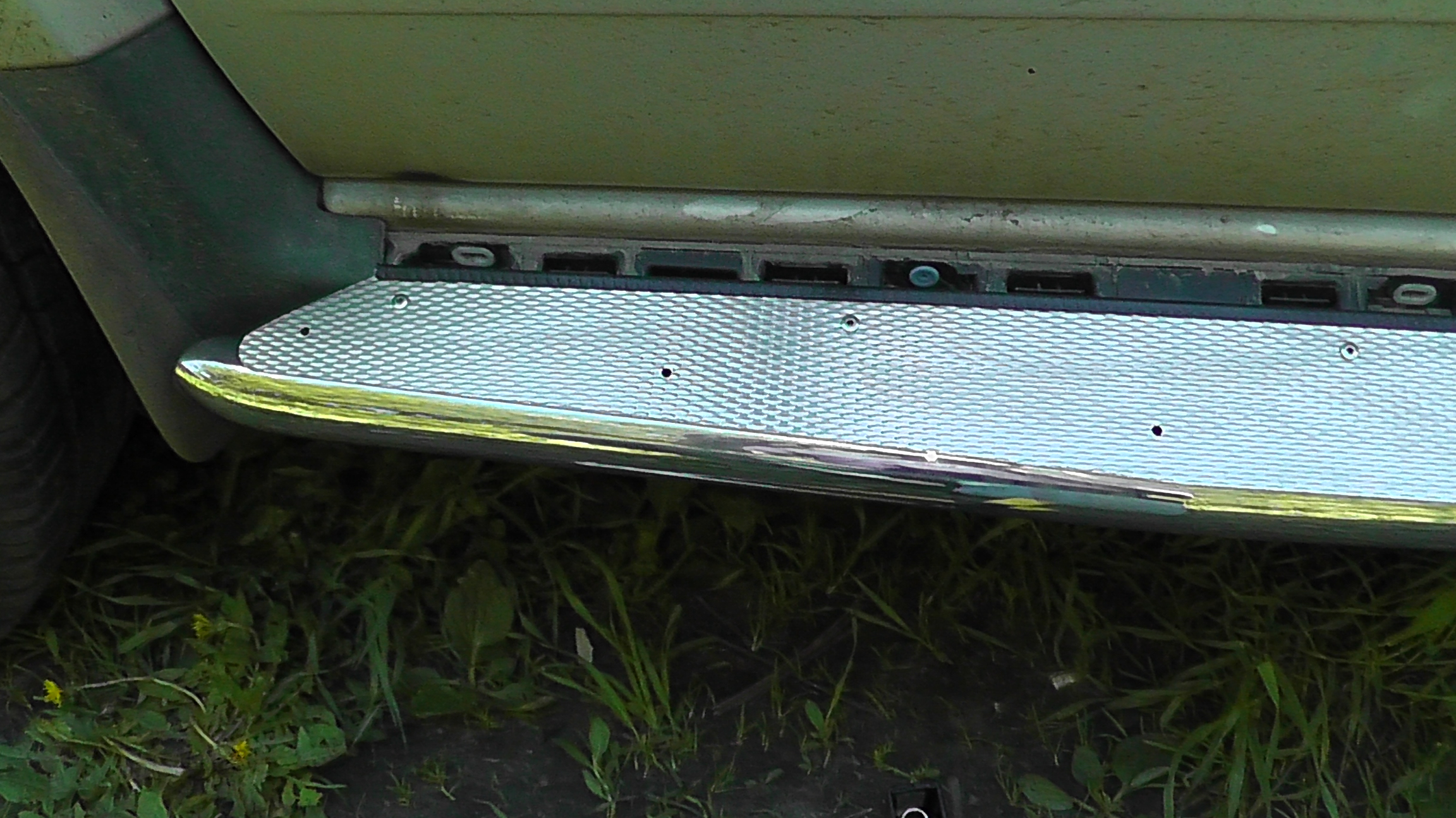

По умолчанию Бобик после добавок
Вот так выглядит мой Бобик после всего что я на него навешал ))
Это : пороги, жабо, задний порожек (комплект) фаркоп.
