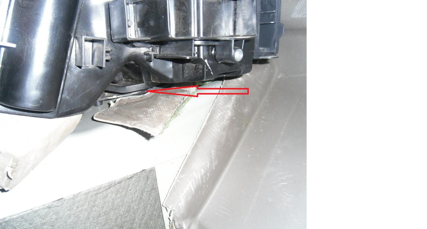

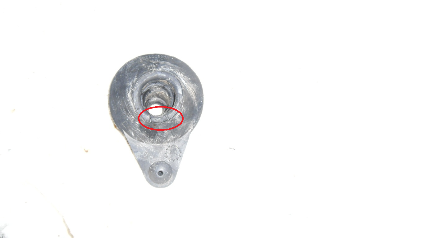

Место установки улитки.
ID:	8346   Нажмите на изображение для увеличения
Название: Штатное место улитки.png

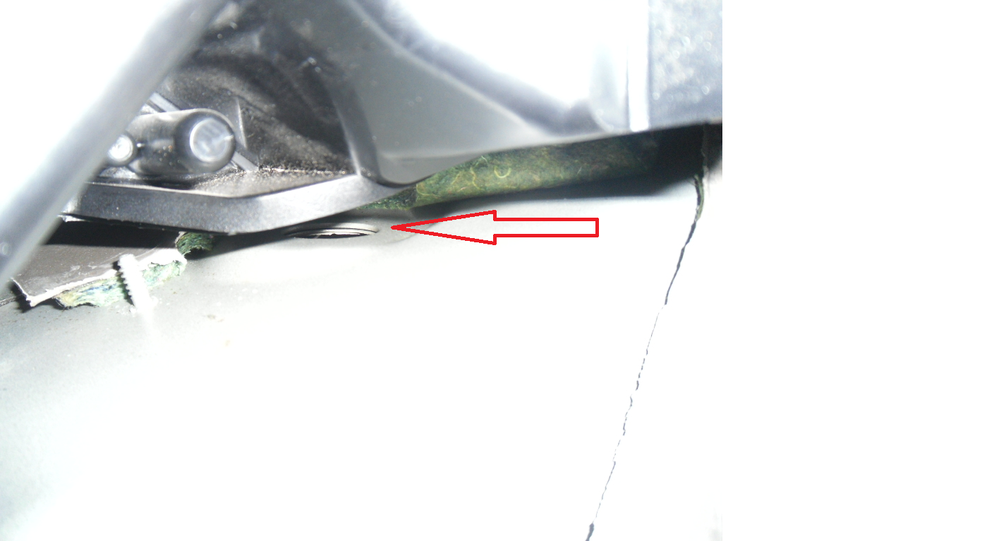

Старый 19.05.2013, 08:24   #155
Пережатие улитки одна из причин течи кондинсата в салон автомобиля.
Название: Пережатие улитки.png
