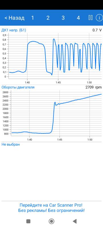

Странный скрин, долговременная + и кратковременная +, так не бывает, кратковременная - должна быть, вот у меня кратковременная +, долговременная -. Поставьте кар сканнер и посмотрите график первой лямбды на хх, скрин сделайте. Далее погазуйте и проверьте, уменьшается ли период графика (частота синосоиды должна расти). Свои графики могу выложить, если не забуду.

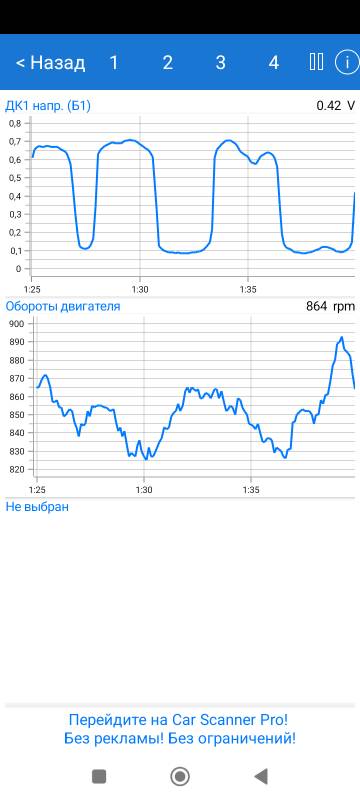

Вот мои графики

С ростом оборотов уменьшается период сигнала

А посредине прямые это подгазовка была?

Я специально график оборотов вывел ниже, чтобы была видна зависимость, подгазовка дает резкое уменьшение периода лямбды
