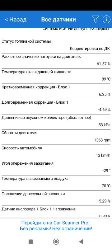

Старый 30.08.2025, 23:51   #13
onebar
Регистрация: 19.01.2014
Адрес: Курск
Авто: 2013 2.0 privilege 4x4
Сообщений: 682
onebar onebar
Вот такой скрин у вас?

Сообщение от onebar Посмотреть сообщение
Заскриню завтра скорее всего. Но я проще сделал, зашёл во все датчики и просто вверху в строке поиска ввёл "долго" и он мне сразу нашёл датчик долговременная коррекция

Расход это не ответ на все вопросы.
1. ДК 1 показывает богатую смесь - как результат он ее беднит. Вот коррекция и лежит вверху.
Вариантов как всегда несколько, но я бы начал:
1. Проверка ДК (не знаю, можно ли их махнуть местами, надо изучать. Либо со здоровой машины)
2. Может быть чип а-ля под экономию или "под ГБО", чтобы брало поменьше (раз стояло ГБО, там могли). В качестве второго подозрения, нет чека, а он вроде после 25% коррекции должен вылазить.
Для моей практики расход 8.1 это очень мало. Бедная смесь - нехорошо.
Последний раз редактировалось KOSH; 01.09.2025 в 15:39.
Дак всё с точностью до наоборот же - эбу видит БЕДНУЮ смесь и постоянно обогащает её, о чём и говорит постоянно высокая долг.корр.
Бедная смесь вообще не хорошо, я потому и озадачился Но расход нормальный для меня, 80% дороги это трасса. На полторашке, до Дастера, у меня до 6,4 л расход доходил. Езжу кстати практически по подсказкам на панели, чуть подольше кручу на стартах со светофора. Не гоняю в общем вообще..
Щас буду на свечи смотреть раз в пару недель, на всякий.
пс, долгосрочная коррекция, думаю, всё-таки не то показывает.

Сообщение от Timsssss Посмотреть сообщение
Вот видео, гляньте как работает первая лямбда (верхний график разумеется), это холостые..
Неверно она работает, редко линии идут
По моим сведениям верно. Он видит много топлива и обедняет смесь.
