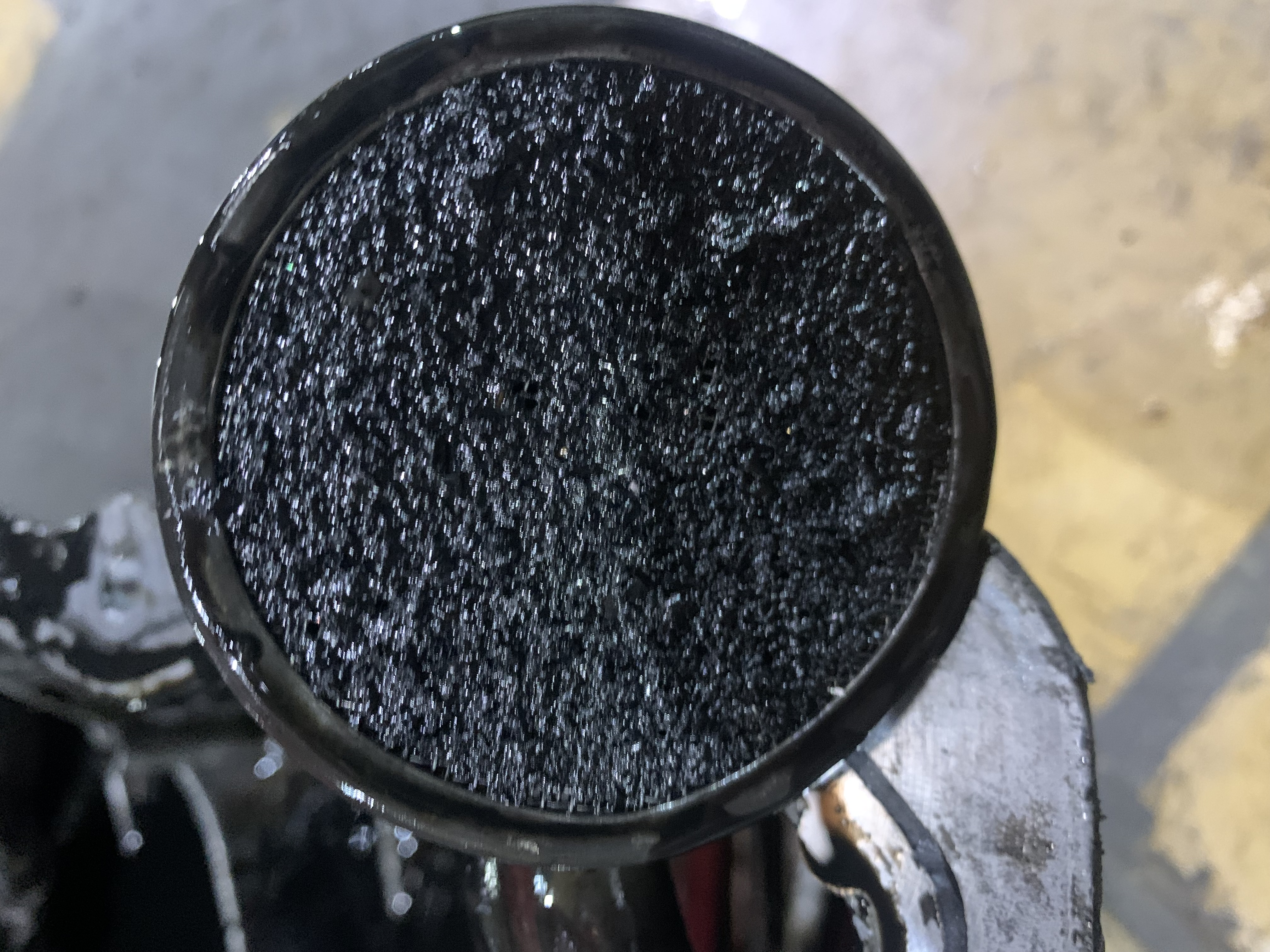

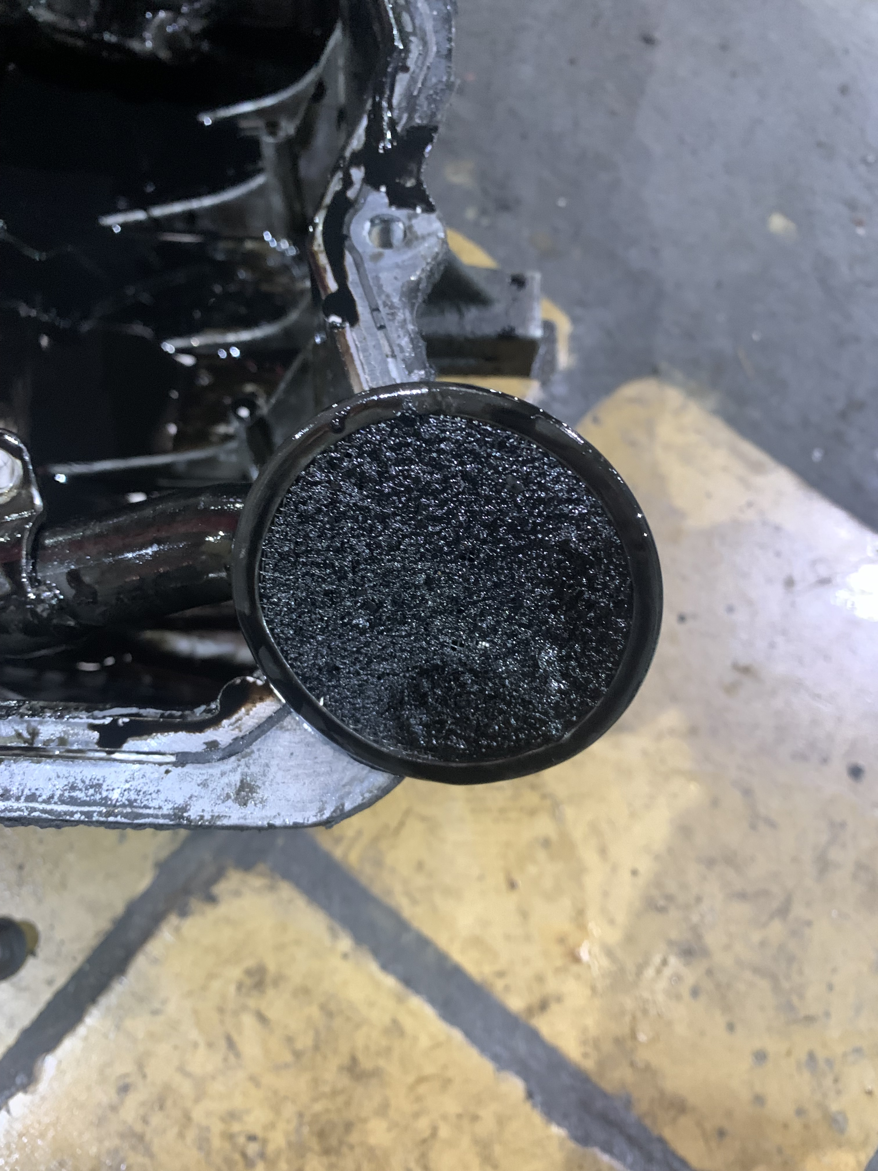

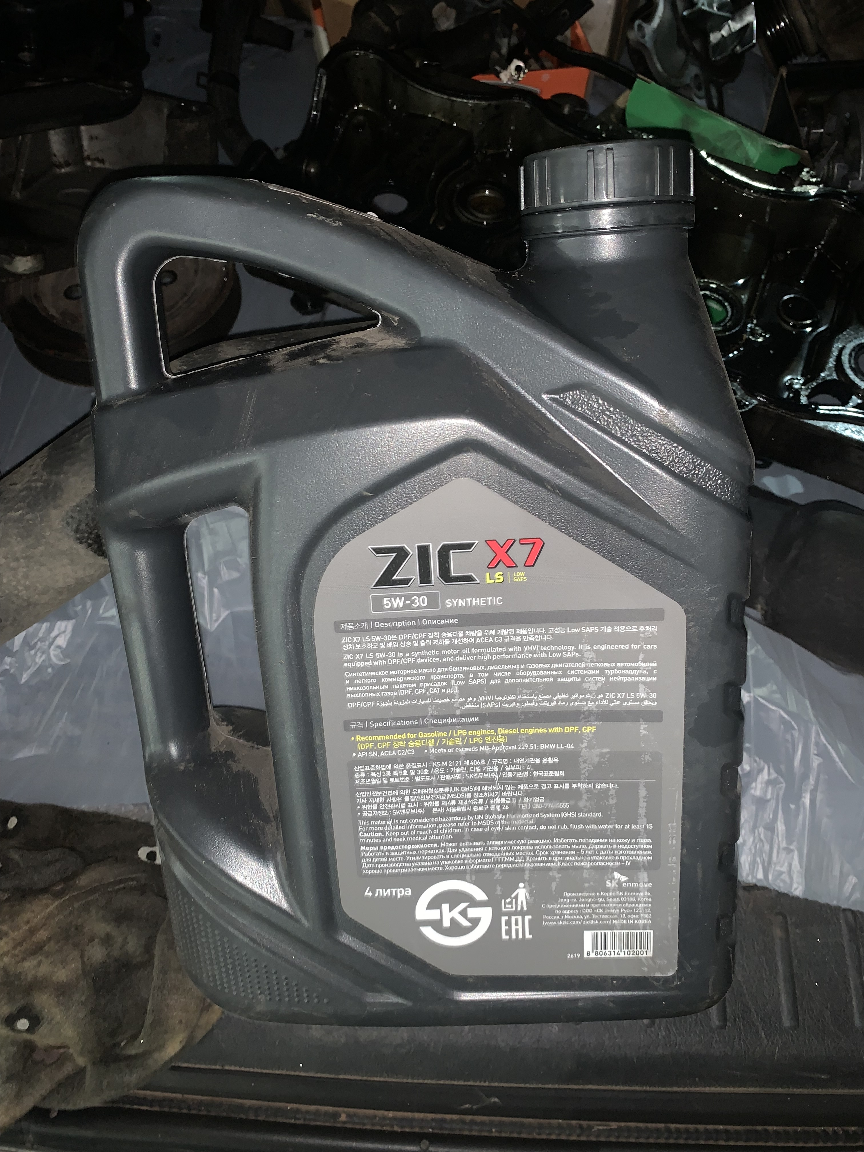

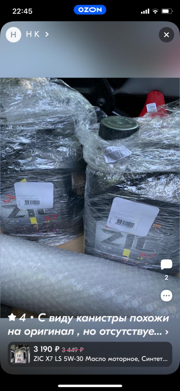

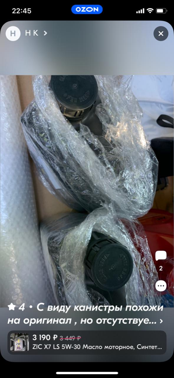

UL8LXK
Имя: Nick
Регистрация: 21.10.2024
Сообщений: 8
UL8LXK
Хотелось бы подробностей.
Авто ? Год ? Пробег?
Почему такой дорогой ремонт ? Что делали?
Добрый вечер.
И так по порядку:
Машина Хундай туксон 2009 г.в.2.0 дизель, двигатель D4EA
Пробег 257000-родной, единственный владелец,ездила жена , теперь ездит на дастере)). Машина обслуживалась в клубном сервисе, в основном с моими запчастями.
Данное масло купил на Озоне ,отзывы были не плохие, канистры со всеми обозначениями, единственное не было
защитной плёнки на крышке.
После замены проехал 600 км,начала моргать лампа давления масла.Остановился проверил уровень ,уровень в норме.Причём это единственная машина в моём 30-ти летнем опыте ,которая масло ни когда не потребляла.
Поехал дальше, лампа переодически моргала,но больше ни каких признаков не было ,ни в работе двигателя ,ни в динамике.
Через 30 км. машина просто заглохла и двигатель даже стартером не провернулся.
Вскрытие показало -закоксован масло приёмник, в итоге маслянное голодание, на колен вале даже не смогли сдёрнуть вкладыши на одном целиндре.
Почему так дорого ?
Потому, что я считаю, если делать капиталку на 257000 км,то глупо делать её на половину.
Поэтому сделали полную дифектовку.
Заменили:
колен вал, поршневую комплектом ,турбину,масляный насос,стартер.
Ремонт:
ГБЦ , форсунок ,ТНВД,расточка блока, генератор.
Ну как то так !
На озоне конечно оставил отзыв,но продавца данного там уже нет))
Я ни кого, ни к чему не призываю, но будьте бдительны, хотя в этой жизни у каждого свои грабли!

Старый 23.12.2024, 21:52   #1854
Сообщений: 33,277
Сообщение от UL8LXK Посмотреть сообщение
Какие были интервалы замены, и какие условия эксплуатации (город/трасса)?
Глядя на маслоприемник есть ощущение, что это всё не за 600км собралось, а за несколько лет, постепенно...
Может и подделка конечно, но я даже не представляю что там могло быть налито, чтобы за 600км превратиться в такой кокс...
Старый 24.12.2024, 16:30   #1855
mirov.ed
Имя: Эдуард
Регистрация: 20.08.2016
Сообщений: 5
mirov.ed
Поддержу! 2 сообщения и уже масло - говно. Ладно меня донимали что синтек не подделывают. Но таким я бы явно не доверял.
А на ОЗОНе много где масло можно купить, не только у проверенного продавца.
Ну конкретно с Zic я не знаю чего ожидал человек покупая его за 1200 р. На озоне и Shell можно найти за такую стоимость. Стоит ли такое покупать? По-моему очевидно. Sintec даже не знаю подделывают или нет. Не сталкивался. Просто беру с того самого озона только у оф продавца.
Да и просто за 600 км такого как на фото не появилось бы. Тут явно накопительный эффект. Хотя если покупались масла подобные этому, то не удивительно.
mirov.ed вне форума   Вверх Ответить с цитированием
Старый 24.12.2024, 20:24   #1856
UL8LXK
Имя: Nick
Сообщений: 8
UL8LXK
Пока машина была гарантийная масло заливали на сервисе, shell ,
меняли через 15000 км. Когда гарантия кончилась машину чипанул и перешёл
hyundai premium dpf diesel 5w-30 , замена 10000 км. редко 12000км. ,больше не ездил. Эксплуатация в основном город , два раза в неделю трасса. Ну а летом трасса на много чаще.
На ZIC перешёл год назад , попал я уверен с последней покупкой этого масла на озоне.
Сообщение от mirov.ed Посмотреть сообщение
Если это Вы мне , то масло я покупал на озоне по 900руб за литр.
1200 за 4 литра я даже для триммера ни куплю)
Добавлю:
Сейчас был в китайском торговом доме на Каширке)) ,посмотрел по ветринам ,где запчастями торгуют
так вот масло ZIC стоит 50/50 где то есть защитная плёнка на крышке где то нет.
Последний раз редактировалось UL8LXK; 24.12.2024 в 20:29.

Старый 25.12.2024, 11:44   #1858
Сообщений: 8,694
Да, я тут тоже историю одного слышал на СТО. Залил антифриз, ключевое долил в итоге пошла реакция с другим. Образовались хлопья систему начал забивать. 3 дня воду меняли. Зальют поездит, новую зальют...
Обошлось малой кровью.
Старый 25.12.2024, 13:31   #1859
Сообщений: 33,277
Возможно, нестабильное масло явилось последней каплей, которая окончательно закоксовала приемник.
Всё-таки 15 тысяч по городу это не самый щадящий режим для масел.
Да и по 10+ тысяч на чипованном моторе тоже.
Хотя конечно, 5W30 это вязкость которая у нас лидирует среди подделок...
