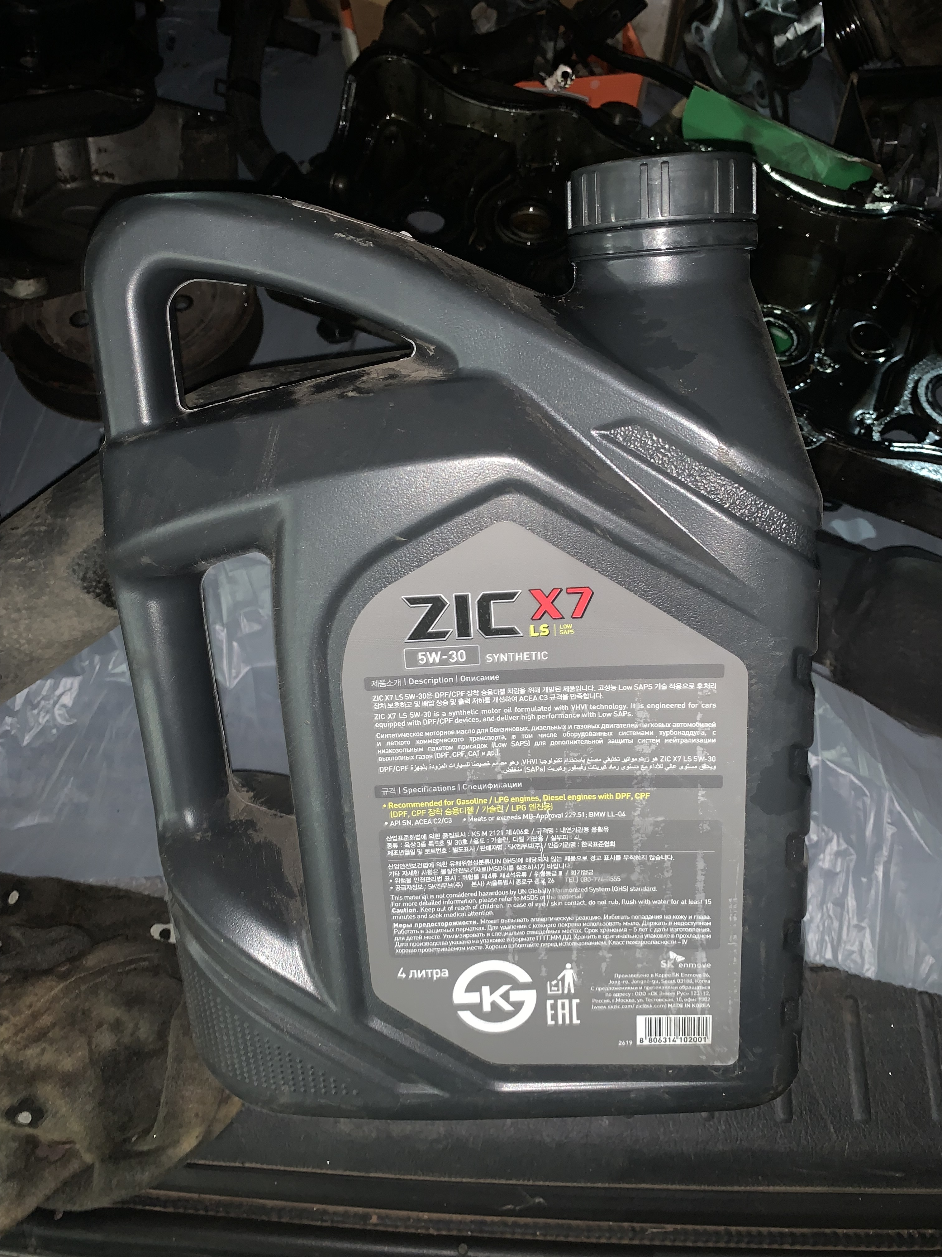

Вот что бывает после покупки масла на ОЗОНЕ.
По итогу капиталка 600 т.р.
ID:	96243   Нажмите на изображение для увеличения

Добрый вечер.
И так по порядку:
Машина Хундай туксон 2009 г.в.2.0 дизель, двигатель D4EA
Пробег 257000-родной, единственный владелец,ездила жена , теперь ездит на дастере)). Машина обслуживалась в клубном сервисе, в основном с моими запчастями.
Данное масло купил на Озоне ,отзывы были не плохие, канистры со всеми обозначениями, единственное не было
защитной плёнки на крышке.
После замены проехал 600 км,начала моргать лампа давления масла.Остановился проверил уровень ,уровень в норме.Причём это единственная машина в моём 30-ти летнем опыте ,которая масло ни когда не потребляла.
Поехал дальше, лампа переодически моргала,но больше ни каких признаков не было ,ни в работе двигателя ,ни в динамике.
Через 30 км. машина просто заглохла и двигатель даже стартером не провернулся.
Вскрытие показало -закоксован масло приёмник, в итоге маслянное голодание, на колен вале даже не смогли сдёрнуть вкладыши на одном целиндре.
Почему так дорого ?
Потому, что я считаю, если делать капиталку на 257000 км,то глупо делать её на половину.
Поэтому сделали полную дифектовку.
Заменили:
колен вал, поршневую комплектом ,турбину,масляный насос,стартер.
Ремонт:
ГБЦ , форсунок ,ТНВД,расточка блока, генератор.
Ну как то так !
На озоне конечно оставил отзыв,но продавца данного там уже нет))
Я ни кого, ни к чему не призываю, но будьте бдительны, хотя в этой жизни у каждого свои грабли!

Сообщение от UL8LXK Посмотреть сообщение
Какие были интервалы замены, и какие условия эксплуатации (город/трасса)?
Глядя на маслоприемник есть ощущение, что это всё не за 600км собралось, а за несколько лет, постепенно...
Может и подделка конечно, но я даже не представляю что там могло быть налито, чтобы за 600км превратиться в такой кокс...

Поддержу! 2 сообщения и уже масло - говно. Ладно меня донимали что синтек не подделывают. Но таким я бы явно не доверял.
А на ОЗОНе много где масло можно купить, не только у проверенного продавца.
Ну конкретно с Zic я не знаю чего ожидал человек покупая его за 1200 р. На озоне и Shell можно найти за такую стоимость. Стоит ли такое покупать? По-моему очевидно. Sintec даже не знаю подделывают или нет. Не сталкивался. Просто беру с того самого озона только у оф продавца.
Да и просто за 600 км такого как на фото не появилось бы. Тут явно накопительный эффект. Хотя если покупались масла подобные этому, то не удивительно.
mirov.ed вне форума   Вверх Ответить с цитированием

Пока машина была гарантийная масло заливали на сервисе, shell ,
меняли через 15000 км. Когда гарантия кончилась машину чипанул и перешёл
hyundai premium dpf diesel 5w-30 , замена 10000 км. редко 12000км. ,больше не ездил. Эксплуатация в основном город , два раза в неделю трасса. Ну а летом трасса на много чаще.
На ZIC перешёл год назад , попал я уверен с последней покупкой этого масла на озоне.

с одной стороны 600км можно и на воде проехать без последствий. с другой , при нынешнем развитии химбыта , умельцы найдут такую пакость, что и врагу не пожелаешь.
з.ы. ребенок на азс лукойл купил антифриз. долил. и и недоехал из новгорода.в. до питера , закипел.коекак добрался. результат. замена всей системы охлаждения....радиаторы патрубки т/статы помпы...
Возможно, нестабильное масло явилось последней каплей, которая окончательно закоксовала приемник.
Всё-таки 15 тысяч по городу это не самый щадящий режим для масел.
