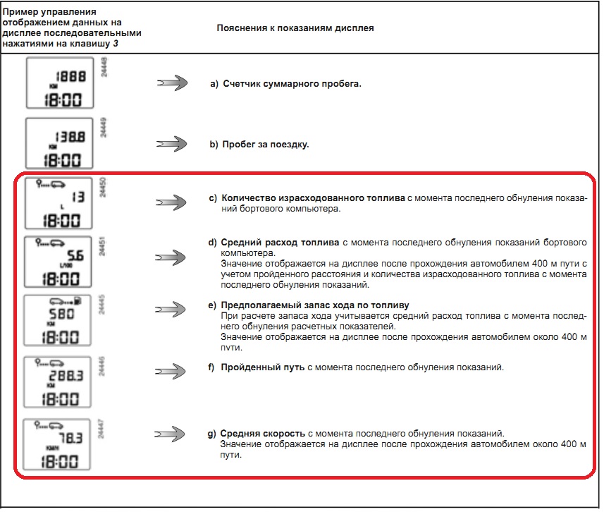

Немного уточню.
При сбросе в любом из экранов ср.пробег, пройдено км, потрачено литров, средняя скорость и осталось км до заправки сбрасываются все эти показатели, Пробег за поездку (или как он там называется) сбрасывается отдельно.
Во, из мануала слепил - b) Пробег за поездку сбрасывается отдельно, а то, что выделено красным (5 экранов) сбрасывается отдельно из любого из этих экранов (все сразу).
