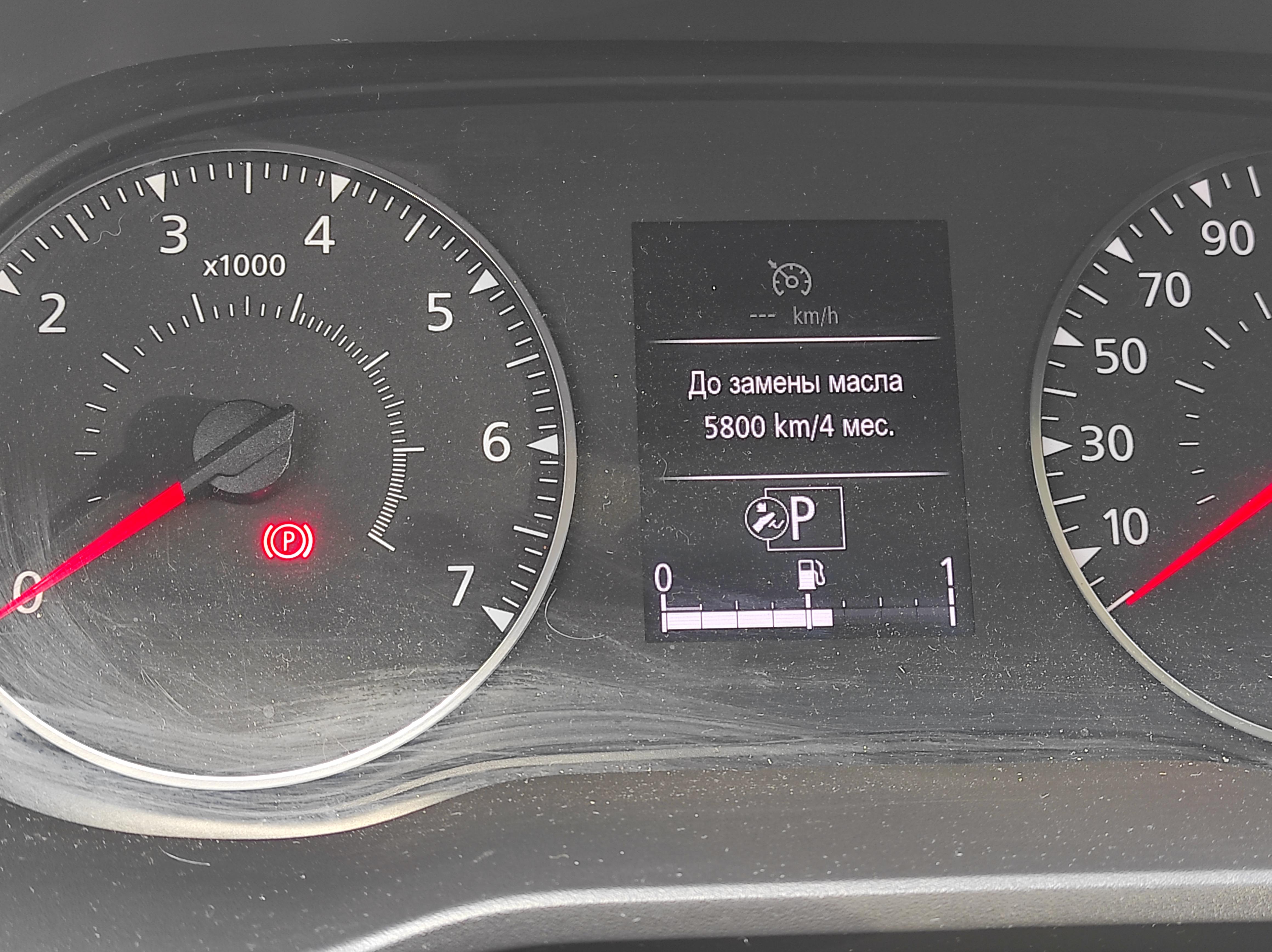

Сегодня решил посмотреть, сколько осталось до ТО4, БК выдал такое (на фото)
Учитывая что ТО3 было в октябре прошлого года на пробеге 54 300 а пробег на сегодня 66 045, то по времени ровно год, назад а по пробегу сократился до 17 545 км. (Регламент 20 000 км.)
Так как на европейских Dacia стоит система OCS, то учитывая режим работы авто, система сокращает сама по километражу время до замены масла. В последний год поездки были исключительно по городу, до Пандемии было много путешествий, и предупреждение о ТО авто выдавал ровно за 1500 км до достижения пробега в 20к.
Что ж, видимо OCS таки работает…
